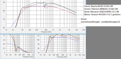

Ik heb e.e.a. met elkaar vergeleken en denk dat we er niet aan ontkomen om verschillende woofers in de praktijk te testen. En omdat ik wel een voorkeur heb voor de opzet met een 8" en 3" breedbander met eenvoudig filter heb ik ook gekeken naar hoe de woofer zich in de behuizing gedraagt. Omdat blijkbaar de 50mm spoel van de Monacor geen beperking vormt is dit een mooie woofer om mee te starten denk ik. Daarnaast misschien de Oberton. Gaat dat veel beter, dan kunnen we nog weer verder zoeken...
Als ik een vergelijking mag maken, Tony gebruikt de Visaton W250S-4 in z'n mini bass-rig i.c.m. een visaton B80 breedbander.
Die woofer zit in 30 liter gesloten ongeveer. Als die woofer heeft 5mm Xmax, een spoel van 38mm diameter en zal binnen Xmax niet luider gaan dan een BR Monacor SP8/150PA. Qua afstemming liggen ze mooi bij elkaar in de buurt als ik de simulatie daarin kan vertrouwen. Hoe dan ook zullen de Oberton en Beyma een heel andere correctie nodig hebben als wat ik van plan ben met het filter. We wilden aanvankelijk namelijk de Momo bouwen, een ontwerp met de SP8/150PRO & DT300+WG300 (28mm waveguide tweeter combi). Daar zit echter een kostbaar filter bij. Ik zou een 'stella light' (F.A.S.T.) achtig filter willen proberen (1 spoel en 1 condensator), dat zou moeten lukken met de Monacor en een 3" Vifa. De condensator wordt ongeveer 68uF en de spoel ca. 1,5mH, overgang rond 1,2kHz
Het gaat inderdaad om een 5 snarige bas, dus een 32Hz grondtoon en 64 Hz als eerste harmonische.

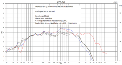

Het filter is een seriefilter met ongeveer 1,5 mH spoel en 68uF condensator. Dit geeft een 2e orde elektrisch filter rond 600 Hz dus dat zou geen problemen moeten geven. Omdat we aanvankelijk met een Monacor DT300+Waveguide aan de slag wilden (K_TMomo concept) is het idee van een waveguide tweeter gebleven. Als alternatief, mocht het met de breedbander niet echt lekker gaan, is er de Morel CAT378. Deze "94mm" tweeter past nog net in het ontwerp en zal eenvoudig vanaf ca. 2kHz ingezet kunnen worden.
Hier een schetsje van het idee:
Hier een Bass-rig met 2x Monacor SP8/150PRO, zo te zien een oudere versie van de woofer. Niet dat het het hoogst haalbare is, maar met 2 stuks bevalt het de bouwer. Nu maar hopen dat het met 1 ook werkt :hide:

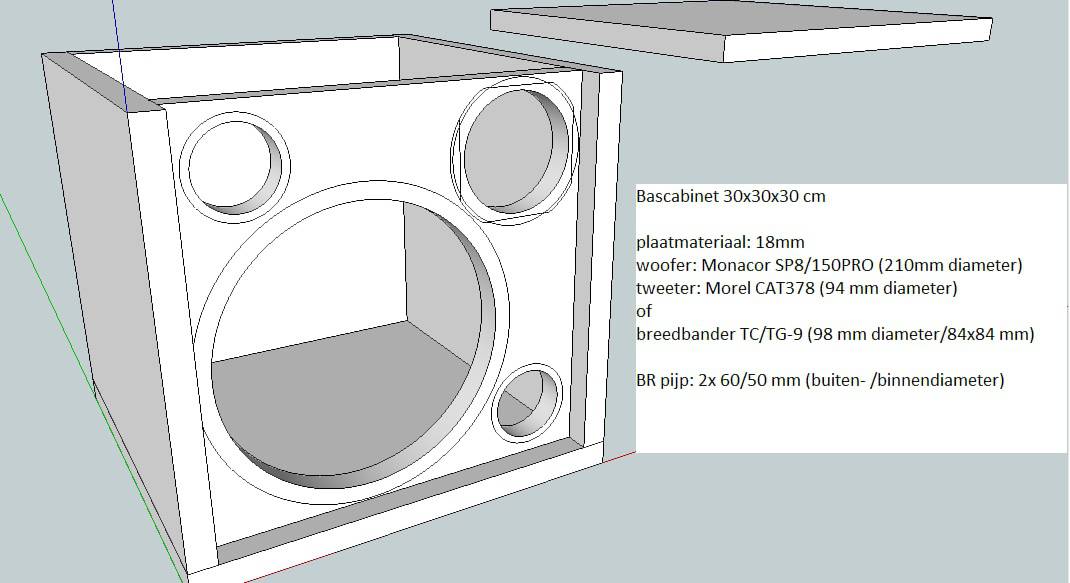

Als we 30x30x30 cm aanhouden bij 18mm plaatsterkte is de baffle 26,4x26,4 cm
Zelfs als we de breedbander ook willen kunnen uitwisselen met de Morel CAT378 tweeter dan past het allemaal nog net \:D/ (alles 1mm uit de hoek)
De Oberton woofer zal hier ook nog wel inpassen...
Edit: die past ook exact, aangezien deze net als de Monacor 210 mmx210 buitenafmetingen heeft \:D/ http://oberton.com/index.php?option=com ... mitstart=2

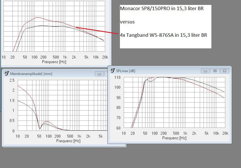

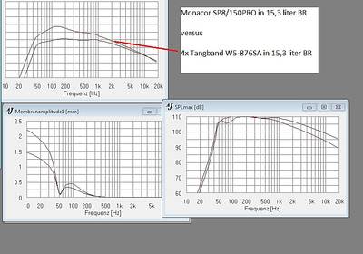

4x Alpair 10 Bass komt 6dB minder luid als de Monacor SP8/150PRO in 15 liter. De spreekspoelen kunnen maar 35/70 Watt hebben, waardoor Xmax in deze krappe kast niet behaald kan worden.
Een stevig belastbare 5,25" is de tangband W5-876SA (heb zelf 2 stuks voor subjes gebruikt). Buiten Xmax is het alleen direct afgelopen, maar in 4 liter per stuk komt het net iets luider (binnen Xmax) dan de Monacor SP8/150PRO. De verschillen zijn echt heel klein, ik verwacht in de praktijk niet echt een groot voordeel... (ze nemen samen namelijk ook nog flink wat volume weg in de praktijk)

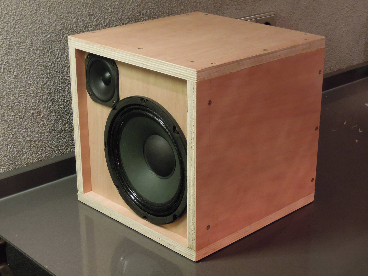

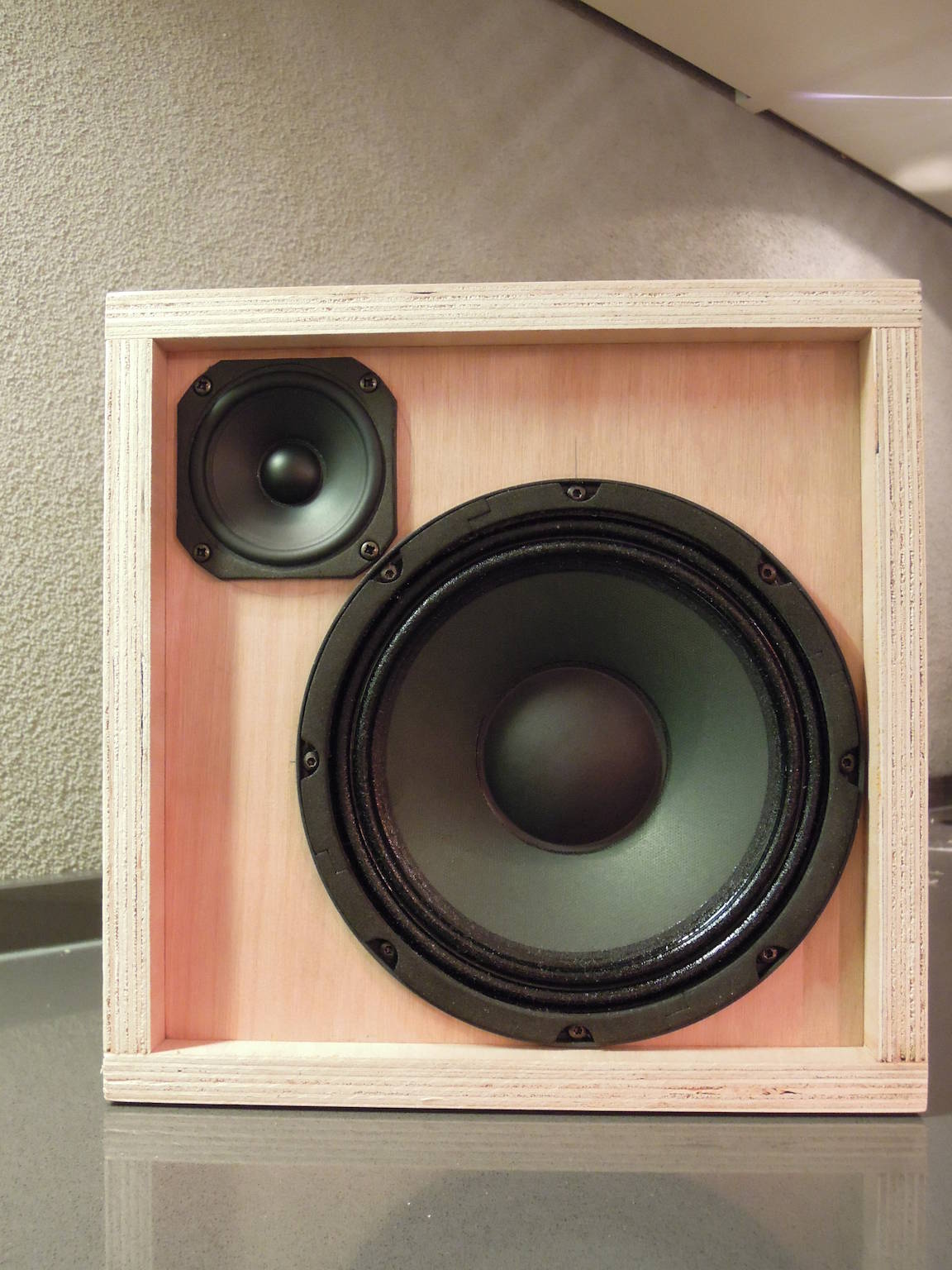

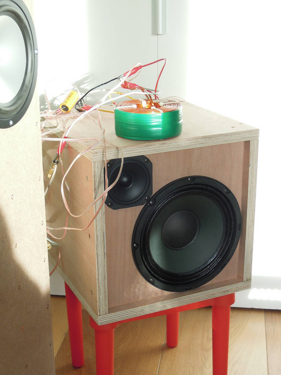

D-day... En ja, een 8" kan echt wat :yeah:
Vandaag hebben we een ca 16 liter kubus gebouwd met daarin de (ingespeelde) 8" Monacor SP-8/150PRO PA woofer en een 3,5"Peerless TC9FD18-08 breedbander. Dit met een "stella light" achtig filter van 1,7mH (ja, die PA spoel is 1,5kg :-$ ) en 82uF in een seriefilter. De breedbander slaat vrijwel niet uit en kan het allemaal prima bijhouden. Na een flink stukje 5 snarige bas te hebben overleefd hebben, hebben we de woofer richting de max gedraaid met een stevig stuk Trance (Ghost Rider - Be Focussed, over "bas" gesproken \:D/ ). Nooit eerder had ik mijn voorversterker op 3/4 open, de NAD C270 eindversterker had nu ook eens wat te doen :-"
Goed, dat was lachen. En alles is nog heel, zelfs het servies en de glazen (hier nooit eerder horen rammelen geloof ik). Het afstemmen van de poort was nog niet heel goed hoorbaar tijdens spelen, tijdens muziek een beetje en bij sinustonen was het direct merkbaar. We hebben uitwendig (tijdelijk :mrgreen: ) een uitschuifbare baspijp geplaatst. De afstemming varieerde tussen 50 en 43 Hz.
Voorlopige conclusies, mede door Roelof (ervaren) bassist:
1. Dit is bizar compact en het speelt een 2x 10" van matige kwaliteit nog weg. Wat er uit komt is voor dit formaat ongehoord. Het kan luid ZAT!
2. Het geeft de B-snaar niet met volle druk weer, onderin zijn toonhoogte verschillen amper te onderscheiden
3. De diepe afstemming is nu moeilijk hoorbaar, omdat er flinke 'bult zit tussen 200 en 1000 Hz, en vooral tussen 500 en 1000Hz. De potentie qua diepgang is nog niet volledig duidelijk.
4. Er mag SPL max ingeleverd worden voor extra diepgang. Een complex passief filter verdient geen voorkeur, maar in de basis moet het wel zonder uitgebreide toonregeling kunnen werken.
5. De breedbander kon het niet bijhouden, het klonk ook op muziek niet helder genoeg. Na filtering is dit waarschijnlijk wel het geval, anders is de 4 Ohm versie van de breedbander (TG9-FD10/04) een optie, die speelt vanaf 1000 Hz 2 a 3 dB luider.
Voor vandaag zit het er op. We gaan sowieso eerst verder met 8" (een 10" gaat als snel naar 40 liter i.p.v. 15) en nu kijken hoe we klankmatig diepgang kunnen krijgen. Eventueel wordt het een 2-weg met een tweeter, dan is de Morel CAT 378 de eerste keuze.
Ben het flesje bier vergeten er naast te zetten, maar de box is exact even hoog als het flesje wijn dat ik nu soldaat aan het maken ben :lagge: (30x30x30cm)
De filtering is nu nog zoals bij een passieve speaker, maar dit is puur om de driver en kast combi te leren kennen. Het is niet de verwachting dat in de uiteindelijke versie een filter zit die de speaker 'vlak' laten meten. Wat wel, de tijd zal het leren.

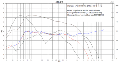

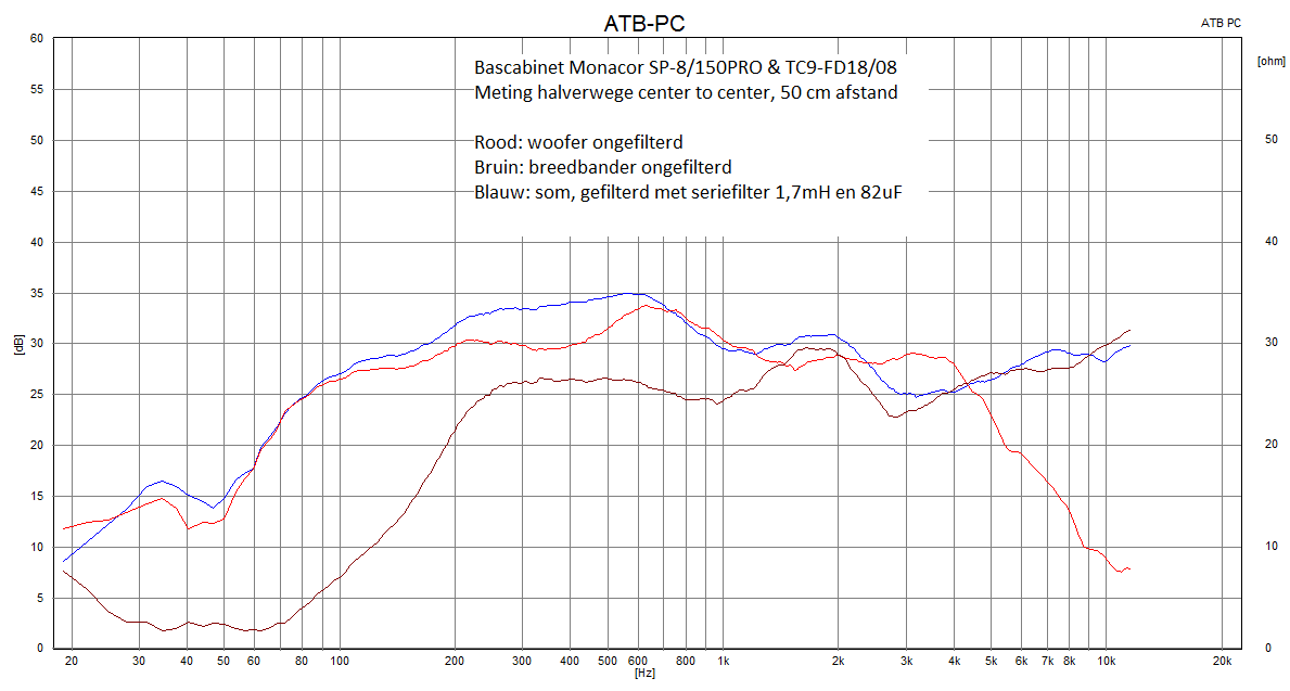

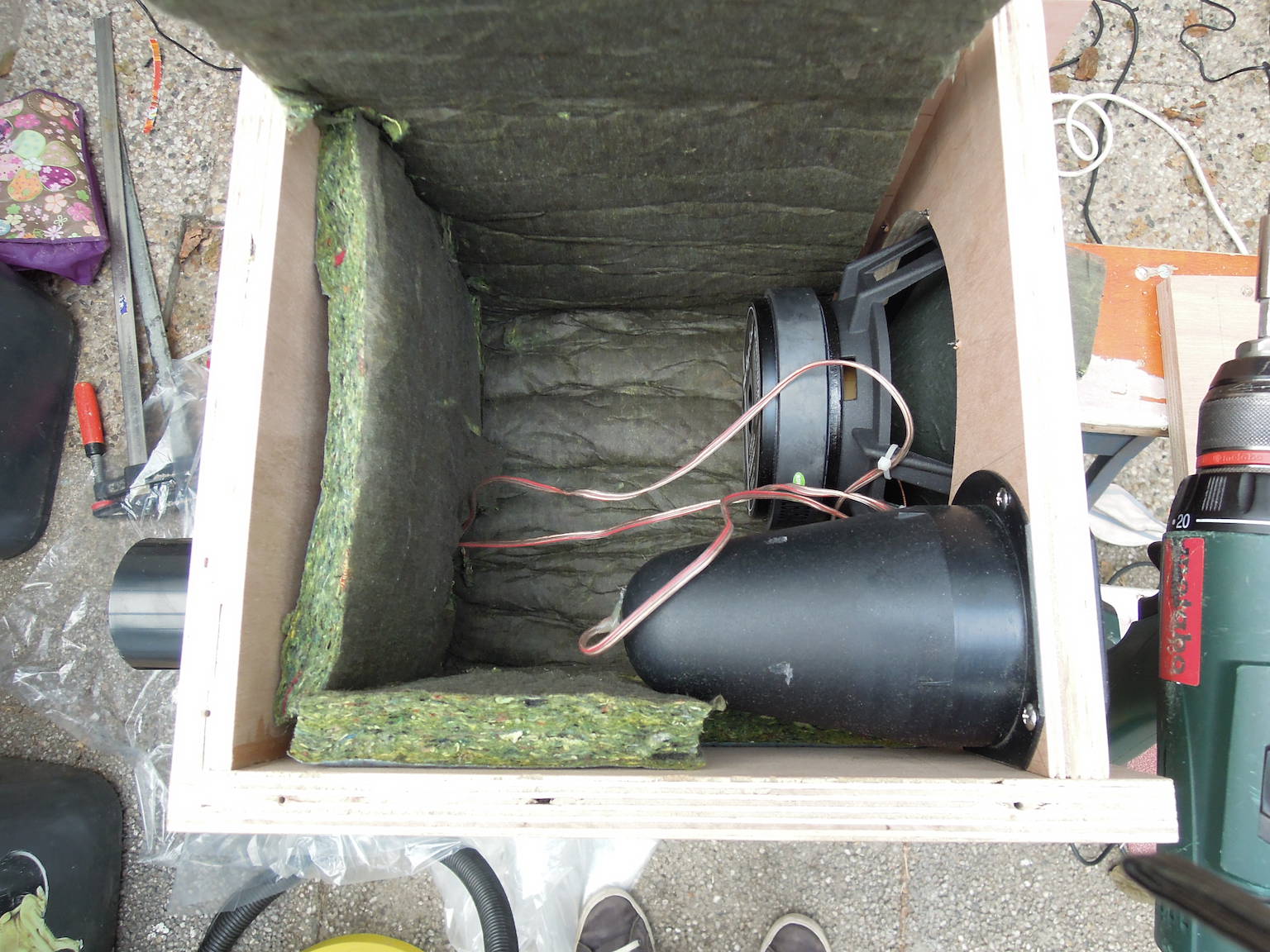

Vanwege het niet zo praktische feit dat een kubus zeer goed wil resoneren hebben we Damping-30 gebruikt, dat is hier gewoon goed op z'n plek denk ik...

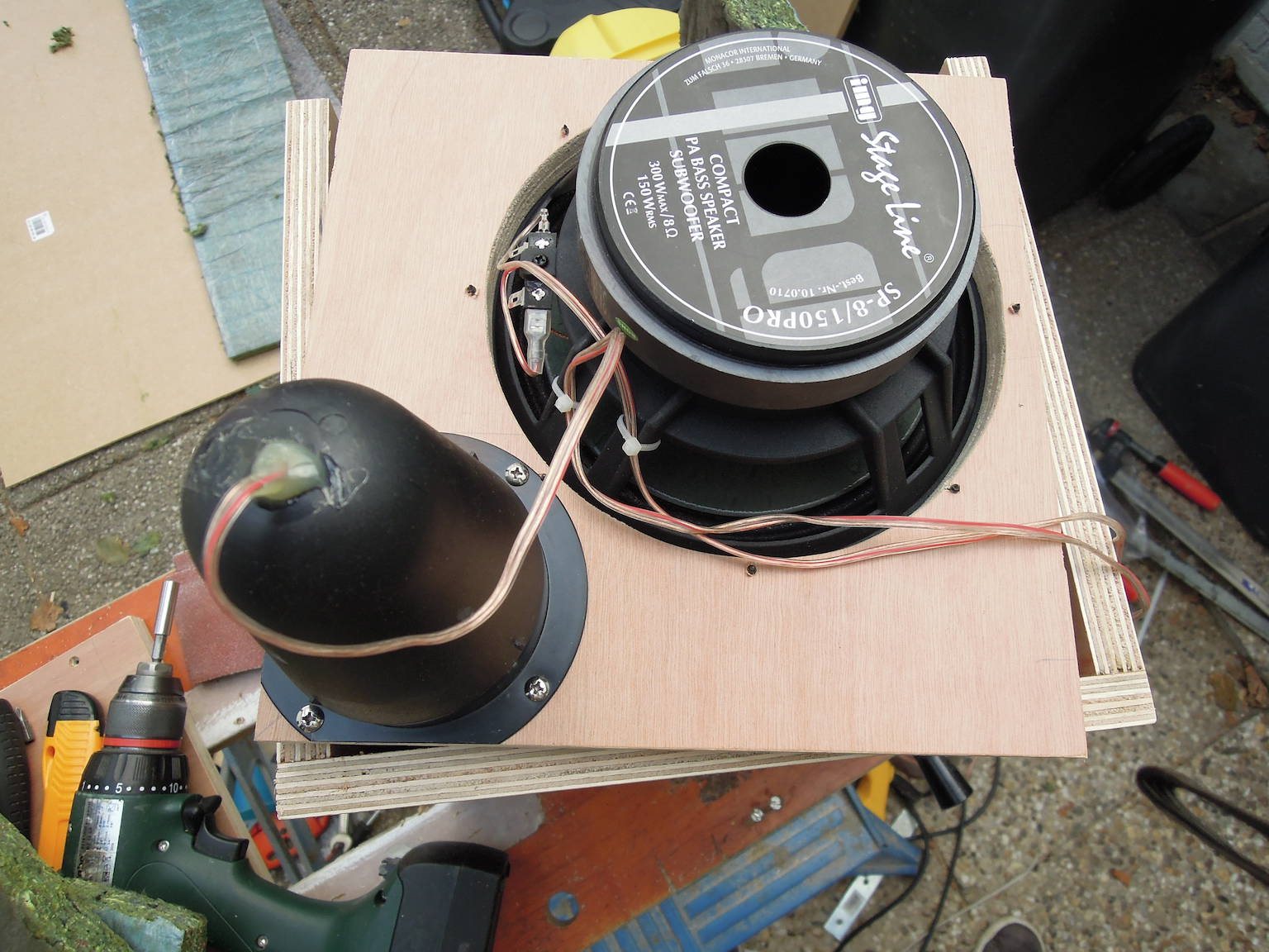

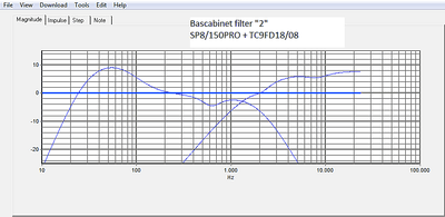

Vandaag flink vorderingen gemaakt. Uit het concept "ultra compact 3-weg actief" even de Hypex AS2.100D + UcD400 "geleend".
De woofer krijgt per DSP signaal, via de 400 Watt UcD, de breedbander/tweeter vanuit de AS2.100.
We zitten weer op het topic onderwerp, compact en diepgaand :proost:
Na de basis instellingen via DSP en meten heb ik op gehoor steeds wat wijzigingen gedaan. Uiteindelijk bleek 45 Hz afstemfrrequentie het meest praktisch. Lager afstemmen geeft een "traag" laag ( :yeah: ) en hoger afstemmen maakt dat er bastonen gaan ontbreken. Het is een balans zoeken in droog laag en warmte. Schiet je door dan is het een achteruitgang, maar dat blijkt pas met verschillende soorten muziek.
Heb het systeem ook buiten uitgetest. Dan blijft er nog steeds een stevig laag maar het indrukwekkende is wel direct weg O:)
Zo luid gaat het buiten ook weer niet, dus we moeten maar eens kijken wat een Oberton of B&C (met 64mm spreekspoel) kan. Onder fs afstemmen heeft gewoon z'n grenzen, dus ik weet niet hoeveel winst er nog te halen valt.
Waarschijnlijk zullen we met een Hypex PSC2.400 verder moeten in dit kastje, de AS2.100 schiet met 140Watt theoretisch te kort. Dat wordt het volgende onderzoekje. En een passieve versie reversed engineren is ook nog de planning.
De breedbander gaat er uit, die heeft erg veel last van de asymmetrische en ongunstige positie in de kast. Ik denk dat een Morel CAT 378 het makkelijk bij kan houden, die peerless 3,5" trekt het immers ook (filter op 2kHz).
Het laag is nu rustig en stevig. Ik denk dat er nog een dB-tje af kan in het laag. Meestal houd ik de gevoeligheid van 200 Hz aan en dan 'rechtdoor aan de linkerkant'. Dit zie je in de metingen met de individuele woofer curve ook terugkomen. Het midden-hoog is nu niet heel relevant, maar het klinkt al best goed :wink:

De SPL max is natuurlijk niet afgenomen met de boost, maar wordt bij een gemiddelde geluidsdruk wel eerder bereikt. Dit maakt niet uit, in het concept is diepgang een uitgangspunt/ontwerp eis. Bij gebruik van Hypex modules kunnen 4 presets opgeslagen worden en 1 daarvan kan natuurlijk zijn "SPL max" (HP filter hoger, minder boost) en een andere "Fullrange flat". Dan nog een versie "Bright" en een versie "Combo Woofer" voor een extra laagkast ofzo. Genoeg mogelijkheden.
Free air gaat het allemaal al vrij hard, uiteraard is het de bedoeling dat je de speaker op de grond zet i.p.v. aan een draadje laat bengelen :mrgreen: Hierdoor gaat het een dB of 6 luider dan gesimuleerd, verwacht ik. Theoretisch dus 110dB vanaf ongeveer de lage E (41 Hz). En in de hoek, 120 dB vanaf 40 Hz, 122 vanaf 42 Hz...
De kast simuleert als een 18,7 liter kast, als ik de gemeten fb probeer te benaderen met een pijp van 35cm^2 en 22 cm lengte. Waarschijnlijk is de pijp virtueel nog wat langer en komt daardoor het kastvolume in de simulatie hoger uit. Als ik 15 liter simuleer met een pijp van 28 cm (meen ik) dan is de SPL max onveranderd, het laagste punt van de powerdip verandert niet en de afstemfrequentie blijft 45 Hz.
Helaas pindakaas voor de lage B (32 Hz), dat gaat gewoon ten koste van het geheel en de lage E zit er in ieder geval wel goed in. Misschien dat een verzwarende coating op de woofer nog een oplossing zou kunnen zijn. Eerst maar eens andere 8" woofers, de maatstaf is nu bepaald \:D/
