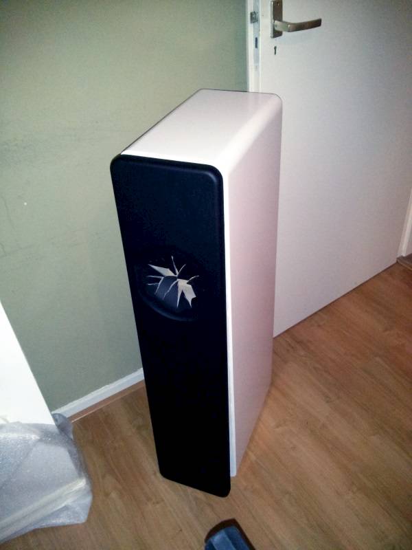

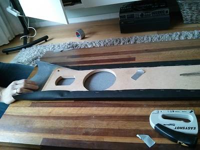

We zijn weer wat verder. Speakerbehuizing is zijdeglans signaalwit gespoten. En vandaag bij ik bij de zeer gastvrije familie Wouter op bezoek geweest. Wouter is een held in het netjes maken van Skai bekleding en we hebben de baffle hiermee bekleed. Ik moet eerlijk bekennen dat ik geen grote rol heb gespeeld. Ik was niet zo scherp (niet geslapen ivm vlucht uit VS vannacht) maar ik had er ook niet zo'n enorm goed gevoel bij het netjes krijgen van de hoeken waarover het skai gespannen wordt.
De baffles laat ik nu even zo staan. Die moeten nog afgemaakt worden (overtollig skai weghalen). We hebben veel vastgelegd, dus ik zal de reportage plaatsen :).

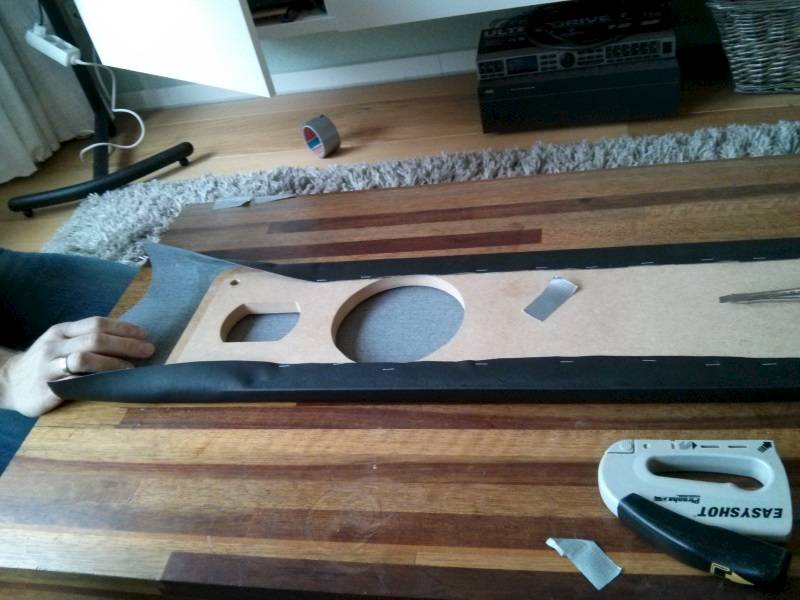

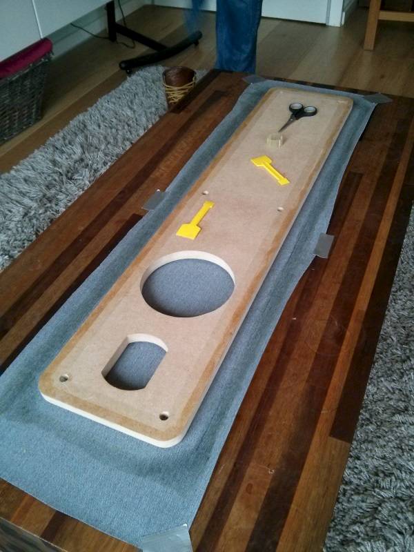

Baffle en op maat geknipt Skai ius ingespoten met spuitlijm en het Skai is met wat tape gespannen. De baffle leggen we gewoon midden op de skai.<br /><br />Rondom de skai met Bison TIX ingesmeerd voor het contact / muurvast zetten van de skai.
Fase 2: Omvouwen van de lange randen. Eerst 90° omhoog, dan vanuit het midden omvouwen, vastnieten, omvouwen, etc.

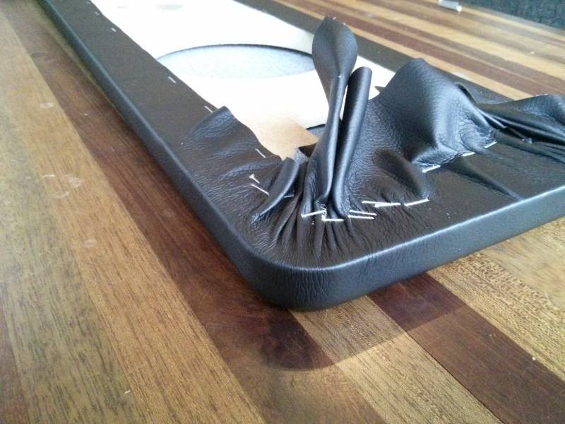

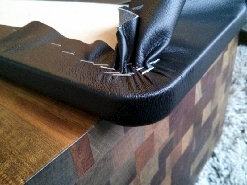

Dan komt een lastiger stuk. Je hebt in de hoeken teveel skaileer. Wouter is hier meester in. Je trekt het over de hoek, verwarmt het eventueel met een fohn, en dan niet je het vast en probeert de rimpels weg te werken in de lengte of breedte, zodat de rand weer echt glad wordt. Dit is echt een 'fingerspitzengefuhl' met de Skai die ik had gekocht. Die was iets stugger dan die wouter eerst had gebruikt. Ook het patroon zorgt ervoor dat je niet tveel moet rekken, want dat zie je aan de zijkanten dan.

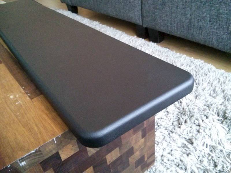

Uiteindelijk ziet het er dan zo uit. Hier moet het overtollige Skai nog worden weggesneden, maar je ziet dat de 1cm strook die blijft zitten nagenoeg glad is. De structuur is een beetje gerekt, maar dit is niet iets dat in het oog springt.
Het resultaat
Het resultaat

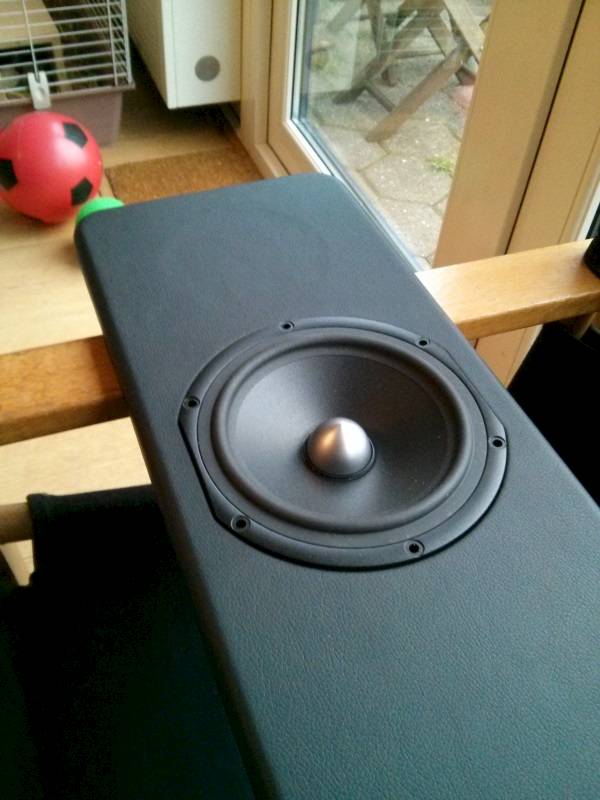

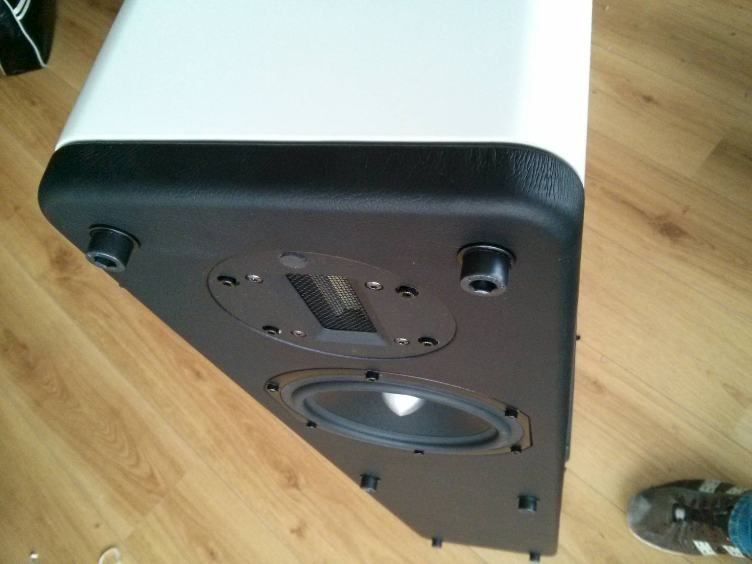

Het resultaat met een XTZ / Seas driver erin :)

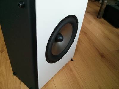

De behuizing, wit gespoten
En een idee van het eindresultaat.

Hoe bevestig je de baffle nu aan de voorkant , lijmen en van binnen uit schroefen ?

Doet me met die afgeronde hoeken en kleurstelling denken aan het destijds bekende Braun design, maar dan iets mooier. :mrgreen:

Ik ben heel blij met het resultaat, maar ere wie ere toekomt, de speakers zijn gemaakt door bohome meubelmakers. Samenwerking en flexibiliteit en meedenken was perfect. Het wel een dag of 2 om alles te tekenen, zagen, opbouwen, etc. en de afronding was wat complexer.
Uiteindelijk zal de elektronica ongeveer even duur zijn als de kast + afwerking :P. Elektronica + units tot nu toe was precies 750 euro (alles 2ehands gekocht). Ik ga nog wel een keertje upgraden naar volledig actief met 2 UCD400OEM eindversterkers denk ik.
Het spuitwerk was goed betaalbaar met 190 euro, schuren, gronden, spuiten), het is geen hoogglans en Wouter vond het ietsje 'sinaasappel', ik ben er zelf wel erg tevreden over.
En Wouter heeft de laste hoeken van het Skai spannen allemaal gedaan. Het is wel een mooi werkje, maar ik voel me vooral de ontwerper :P.

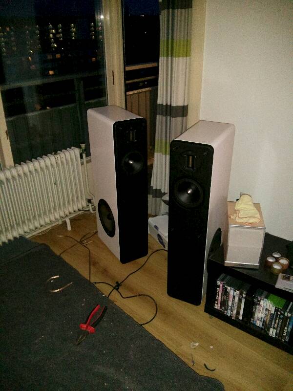

Zo intussen twee keer weekje buitenland en nieuw huis versnellen de zaak niet, maar verhuizen in stuk leek me beter. Gisteren alles geassembleerd. De speakers vallen werkelijk schitterend in de verzonken uitsparingen.

Die baffle is echt prachtig geworden, mooi werk hoor!
Dat worden van die speakers dat mensen niet bedenken dat je die zelf gemaakt hebt 8)
Berichten: 9201
Re: Actieve 3 weg, gebaseerd op XTZ 99.25 met Seas L26 + AS2
Ziet er mooi uit!
Valt me inderdaad mee met die dikke inbusbouten, wel een stoere look.
Die tweeter mag nog een halve mm opgehoogd worden :-$

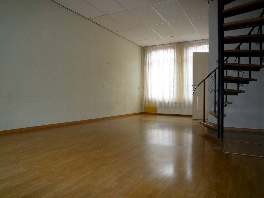

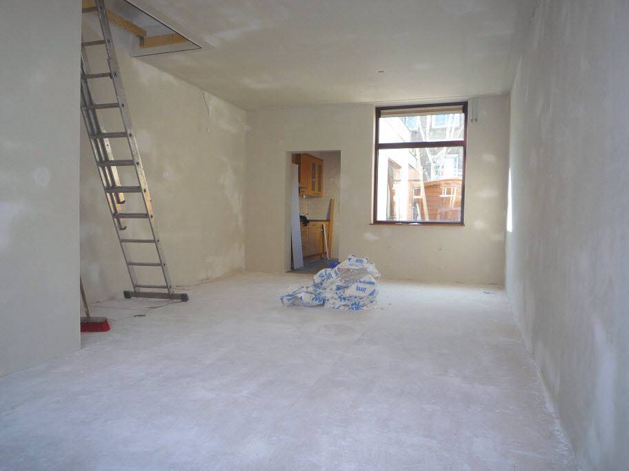

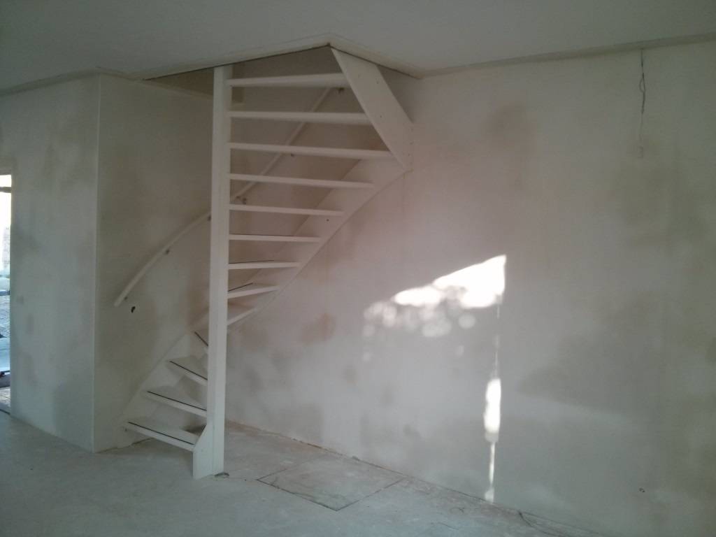

Tweeters zitten net ietsje te diep inderdaad. Ik vind het er eerlijk gezegd wel prima uit zien zo. En nee ze spelen nog niet. Ben een beetje klus moe. Heb net een huiskamer 100% getransformeerd incl utiliteis en zit nog middenin afwerkingsfase.
Je zou het bijna niet geloven, maar het is bijna net zoveel werk als een speaker bouwen.
Dan kun jij snel klussen zeg!! Dit alles in 2 dagen... ...laten doen :lol:
Ziet er strak en netjes uit die woning.

Haha :). Nou vakmannen zijn wel ingezet voor de juiste dingen (stuccen, plafond), maar de rest is zelf gedaan, was veeeeeeel werk.
