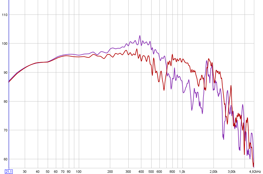

Uit mijn nattevingersimulatie blijkt dat de dipoolbult rond 400 hz zou moeten liggen (klopt dat een beetje, Jeroen?), dus wat dat betreft zou het een prima crossfrequentie zijn.
De dipoolbult is niet zo relevant in dit geval, met mijn baffle. Wat belangrijker is, is de resonantie van de cavity aan de achterkant. Hier zie je de SLS-12 in de baffle die je van me hebt overgenomen. Rood is de voorkant close range en paars is de achterkant. Om het symmetrisch te houden zou ik niet veel hoger dan 250Hz crossen.
Het andere punt wat je noemt is ook belangrijk: zulke woofers met zijn tweeen laten werken geeft een akoestische grote bron. Dat doe je liever niet op 400Hz. Tenzij je voor de hogere frequenties alleen de bovenste woofer laat werken, zoals JeroenKV ooit had gedaan.

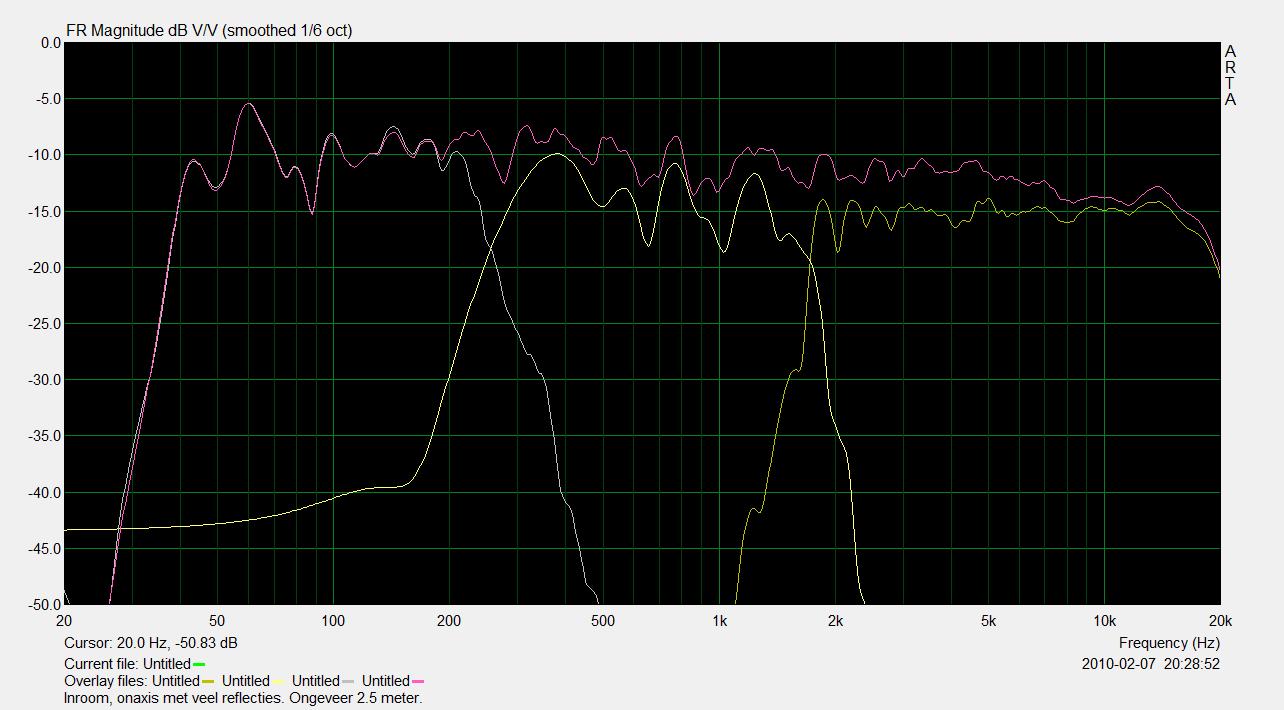

Je hebt gelijk. Ik cross nu rond 250 hz en heb amper zichtbare excursie van de AL170. Dit gaat goed! De dynamische beperking zit 'm nu in het laag, waar de dubbele woofers een iets te zware belasting vormen voor de NAD C270. Ik ben bang dat ik naar vier amps per speaker moet :cry: .
Bij deze ook de response op 2.5 meter. Dit is gemeten in de woonkamer, met veel reflecties. Komende week ga ik e.e.a. buiten op een nette manier meten. Het afstraalgedrag van midhoog ga ik dadelijk zien.

4 amps per speaker? Dat is wel gek, zo veel vermogen heb je toch niet nodig om ze aan xmax te krijgen? Of is die NAD niet stabiel op 4 Ohm?

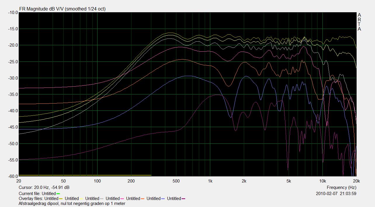

Hier word ik toch wel blij van! Dipoolgedrag tot 6 khz! Rond 6.5 khz gaat het mis. Ik ga kijken of daar nog wat aan te doen is.

Kijk, dat ziet er netjes uit, gefeliciteerd!

Martijn M schreef:
Jeroen, hoeveel zie je in het verre veld terug van die resonantie van het U-frame? Zijn close-rangemetingen zoals die je hierboven gepost hebt wel zo relevant? Ik kan me voorstellen dat e.e.a. op een meter afstand veel minder zichtbaar is. Maar uiteraard krijg je dan wel met de dipoolbult te maken, welke je bij deze metingen niet ziet.
De dipoolbult is geen bult maar slechts het eerste 6 dB maximum waarna meer minima en maxima volgen. Als het wel een bult is ligt dit altijd aan de baffle, hetzij door de lengte en breedte verhouding van de baffle (net als bij diffractie kan daardoor het maximum hoger dan +6dB liggen) hetzij door resonanties. De close range meting is representatief voor het verre veld, alleen zul je in het verre veld natuurlijk de combinatie van voor en achter meten. Als je heel goede verre veld metingen zou kunnen doen, dan zou je het overnamepunt wel meer omhoog kunnen trekken omdat je dan weet hoeveel je de resonantie zou moeten corrigeren. Maar goed, er zijn andere redenen die we al hebben genoemd om het wat lager te leggen.
Ziet er mooi uit die respons! Bij 6.5kHz daar doe je niet veel aan, hooguit de energie daar wat terugnemen zodat de power respons constant blijft.
Hmmz... dat eerste 6dB-maximum noem ik altijd de dipoolbult.
jeroen_d schreef:
Ziet er mooi uit die respons! Bij 6kHz daar doe je niet veel aan, hooguit de energie daar wat terugnemen zodat de power respons constant blijft.
Bedankt! Ik heb nu inderdaad een notch op 6,8 khz toegepast. Dit trekt de powerresponse mooi vlak.
Ik ben overigens bang dat ik het crossoverpunt tussen laag en mid toch maar iets omhoog breng: de magneet van de AL170 wordt na een uur flink 'bloazen' duidelijk voelbaar warm!

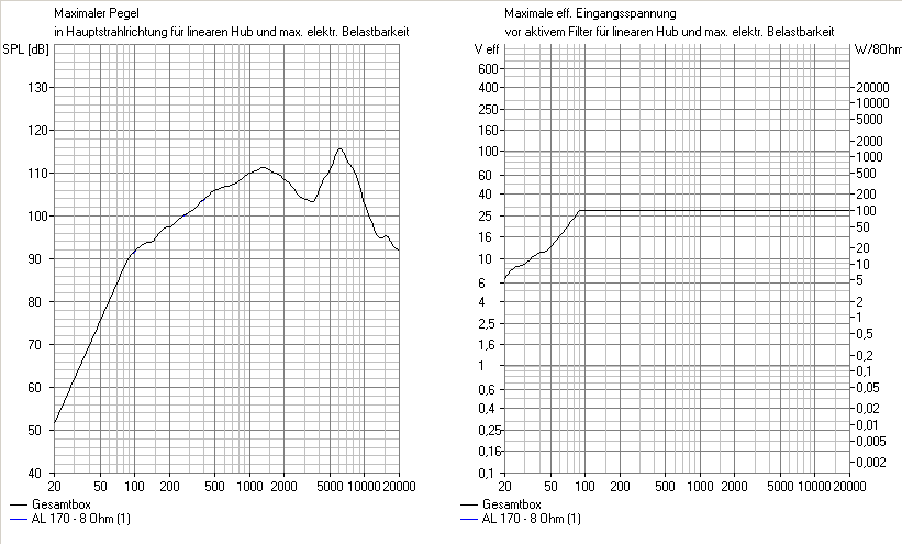

Als je in boxsim een 6.5 inch in een baffle 17x17x1 simuleert kun je zien dat je bij 250 Hz niet zozeer op de x-max limiet zit, maar op de powerlimit. Dat ie warm wordt is wel te verwachten, je moet 10 dB boosten :)

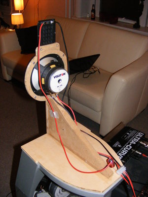

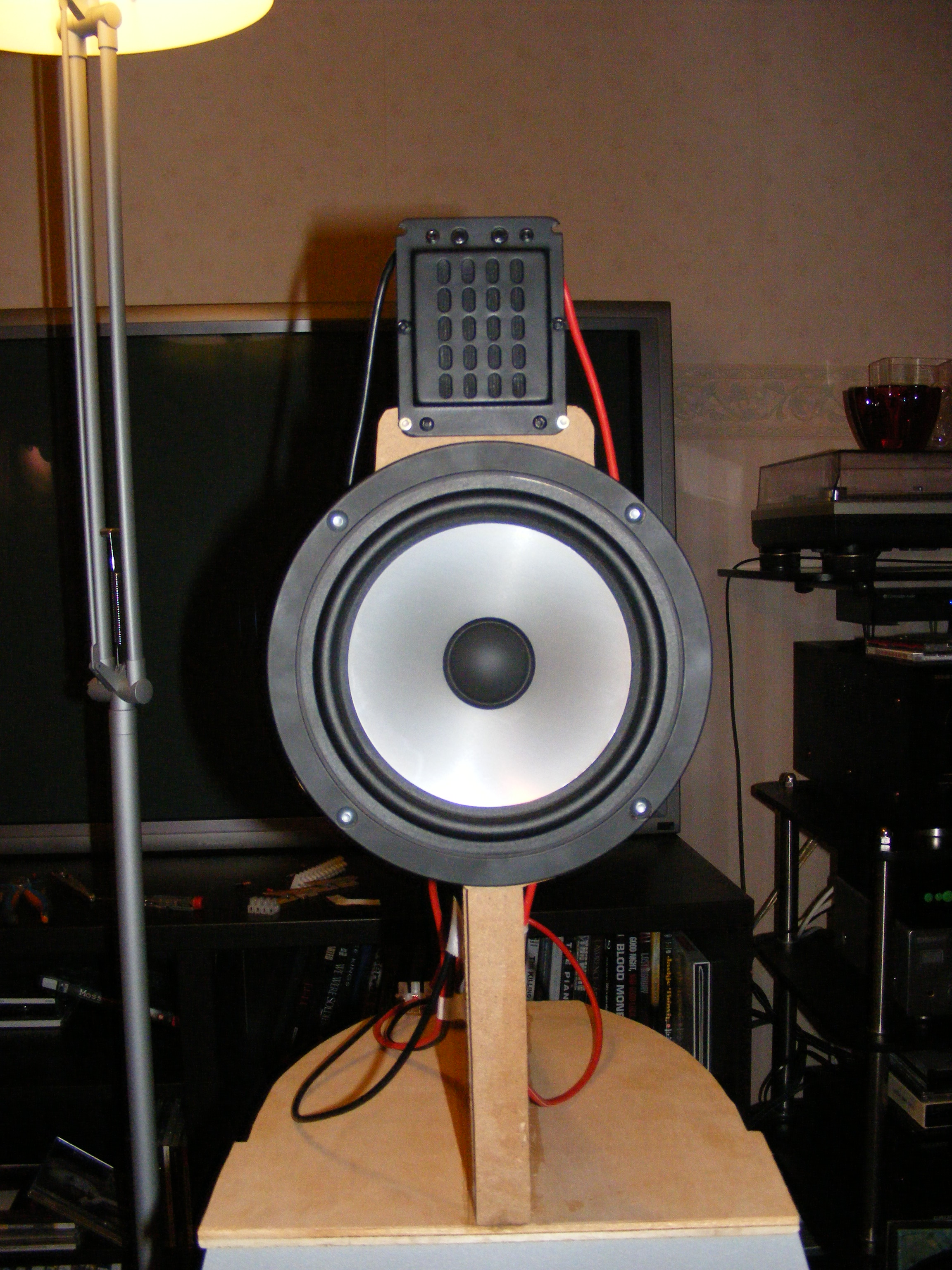

Inderdaad. Dat wordt lastig. De enige zinnige manier om dit te ondervangen is het toepassen van een efficiëntere mid.
Bij deze ook de afbeeldingen.

Bericht door bertor »
Ah okee, je hebt de tweeter aan de voorzijde gemonteerd. Je afstraalgedrag is net iets beter dan dat van mij, de dunnere baffle en de montage aan de voorzijde zouden dit mogelijk kunnen verklaren.
En inderdaad, mooi is anders, maar het gaat om het resultaat! Mooi komt wel voor versie 2 :)

Bericht door Martijn M »
Deze speaker heeft inderdaad een wat mooier afstraalgedrag in het hoog. Datzelfde zou je dan ook moeten kunnen bereiken door de tweeter aan de voorzijde te monteren. Ik had verwacht dat het afstraalgedrag tussen 1 en 2 khz bij mij ook mooier zou zijn, maar het lijkt er op dat dat niet het geval is. Natuurlijk kan ook de exacte meetmethode hier invloed hebben, maar ik denk dat wel gesteld kan worden dat het bij mij (dus zonder baffle voor de mid) zeker niet 'veel' beter is.

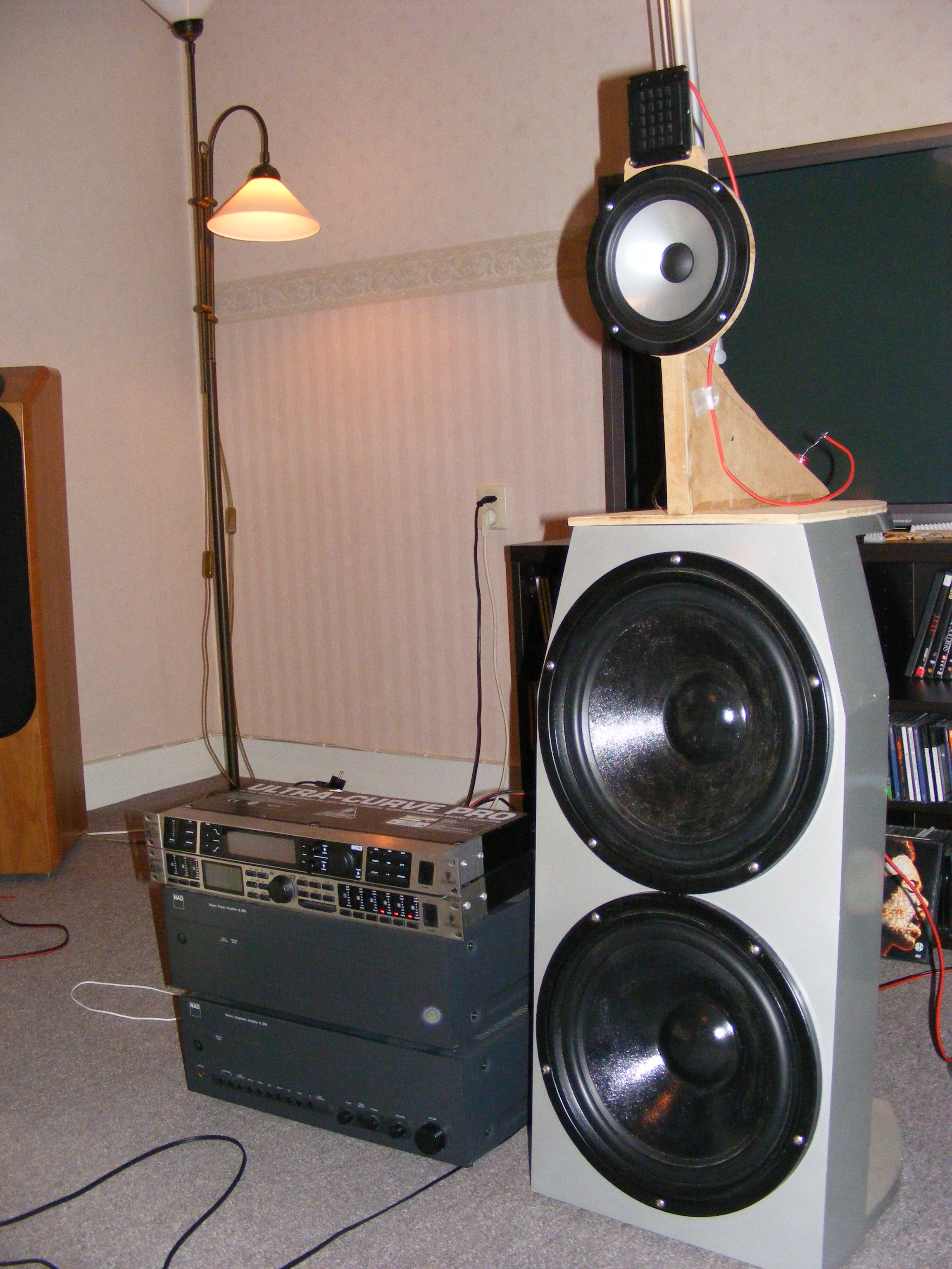

Het leeft!
Nu heb ik beide speakers aan 't spelen. Dit klinkt goed! Nu waarschijnlijk nog een lange weg van optimaliseren voor me.

Inmiddels heb ik er een flink aantal uurtjes in gestopt om de response te optimaliseren. Het klinkt nu goed, heel goed.......
Ik kan nu ook ontzettend hard spelen, zonder luistermoeiheid. Zojuist bijvoorbeeld een sopraan op realistisch niveau, opname van Onno Scholtze - Vincenzo Bellini, Casta Diva (#2 van een cd van de HVT van een jaartje geleden) - en dat ging i.t.t. alle andere keren dat ik het hier thuis afspeelde zonder dat de boel dicht liep.
