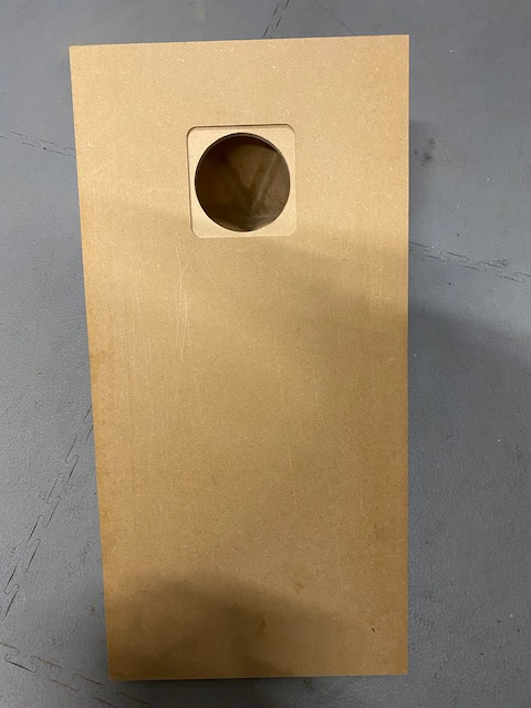

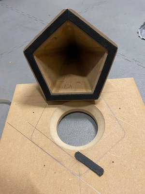

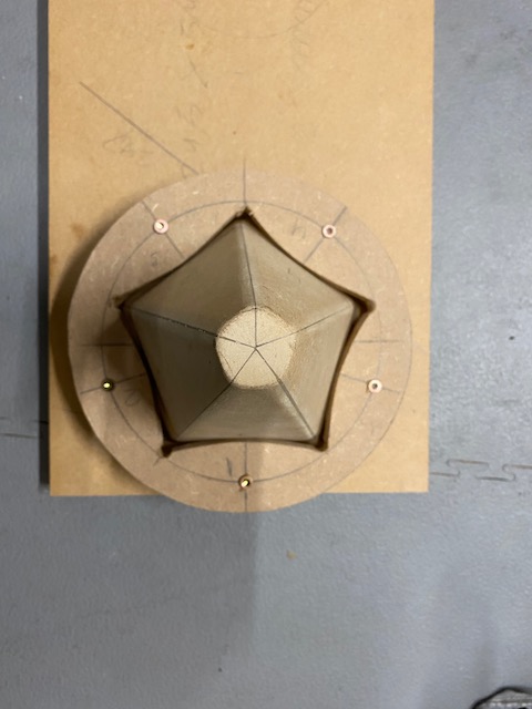

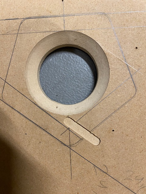

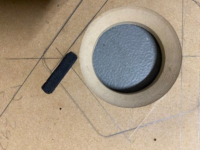

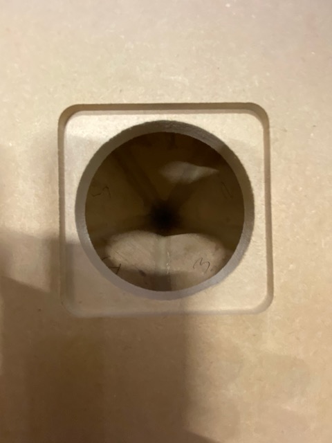

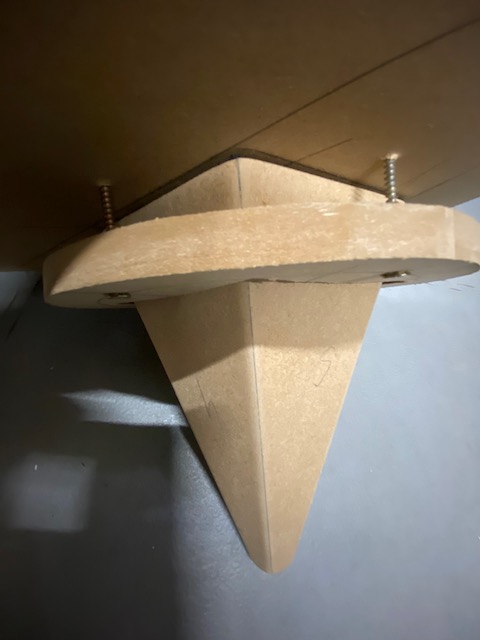

Ga binnen kort wat metingen doen aan een BMR56 en kan de behuizing erachter losmaken en kan dan uitproberen wat hij doet zonder demping met wel wat erin met veel erin etc. Zat eerst alleen aan frequentie responses etc met REW te denken, maar zal ook impedantie metingen gaan doen.
Achterkant van test baffle met sleuf gefreesd
Wat afdicht tape in sleuf, hier kont de aansluitsnoer door te lopen.
Onderkant van de piramide wat de behuizing is heeft ook tape, om de boel "lucht" dicht af te sluiten.
De voorkant met gefreesd vierkant en gat zodat de BMR56 driver past
Closeup van driver gat, daarachter is de piramide behuizing te zien.
Dit geeft een indruk hoe de behuizing geklemd gaat worden.
En nogmaals vanuit andere hoek.
Zoals te zien is, is de behuizing relatief makkelijk te verwijderen, kan dus verschillende vullingen met demping proberen. De voorkant is nu zonder afgeronde zijkanten. Ga dus ook meten voor en na het afronden van de zijkanten en wil ook wat andere diffractie dingetjes proberen en kijken wat het doet. Wordt dus vervolgd. Als ik de metingen heb, maak ik wel een apart draadje.

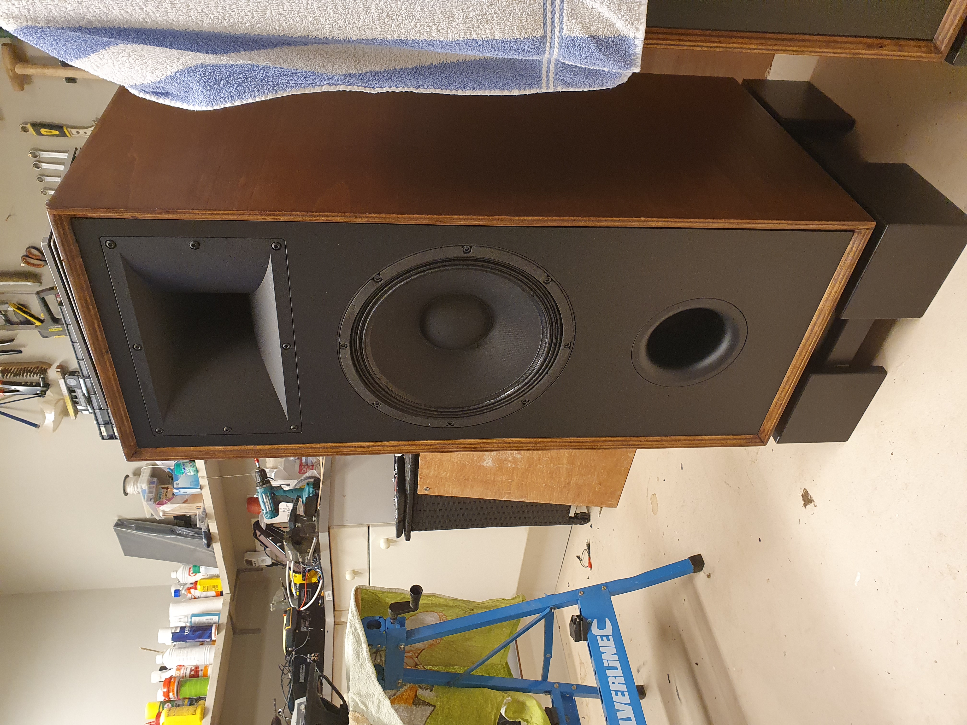

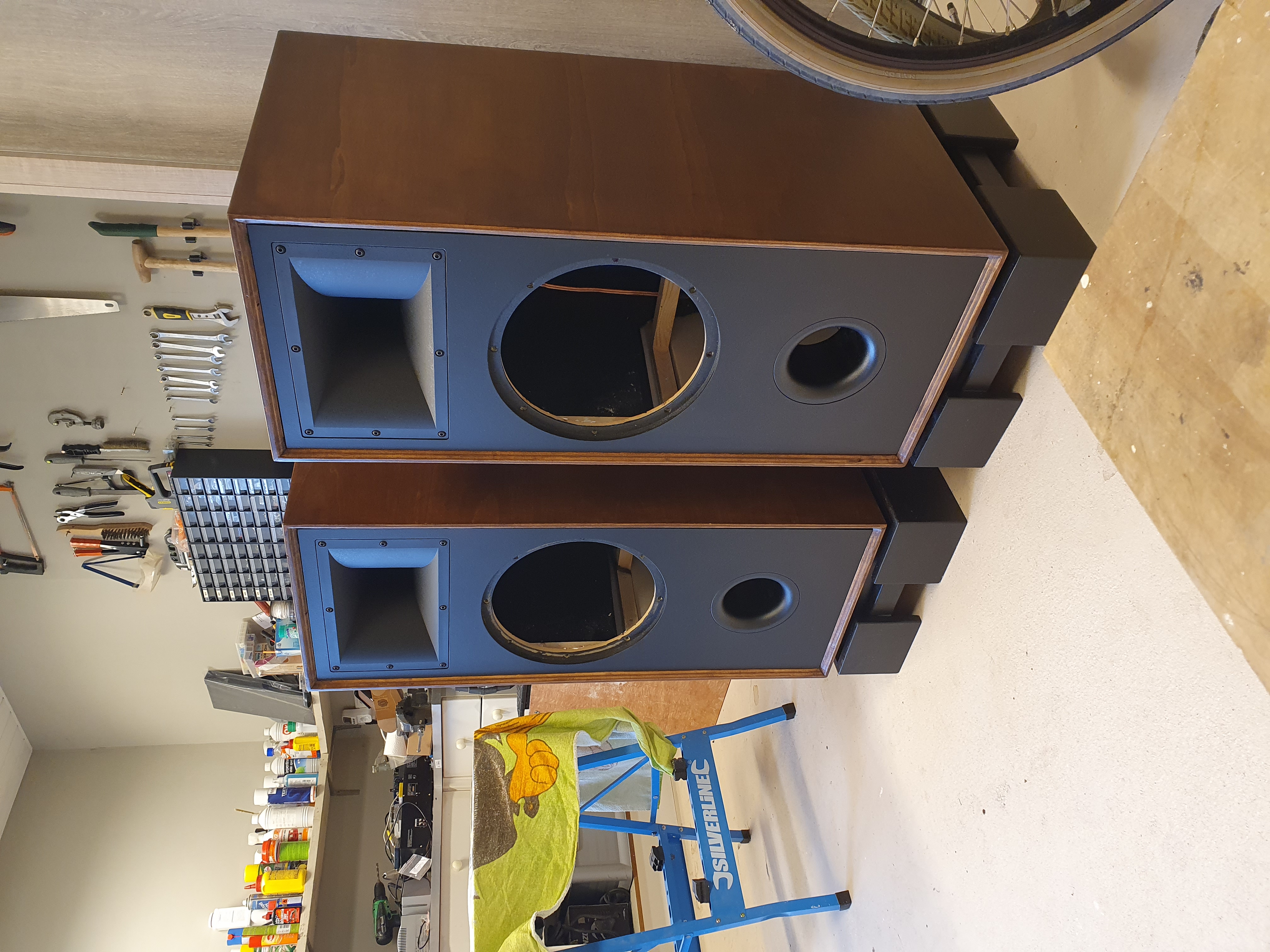

Na lang wachten zijn de woofers eindelijk geleverd :rock:
Faital levert wel mooie pakkingen bij de woofers!
De woofer lijkt bijna te klein in het totaal plaatje :? Jammer dat ik geen ruimte voor de 15 incher had :lol:
Ze moeten nog wel een tijdje inspelen. Heb een impedantie meting van de losse woofer gedaan, die wijkt nog flink af van de response die faital zelf op geeft. Dus komende week is een tijd lawaai op zetten en eind van de week opnieuw meten.
Ga ze eerst even actief aansturen met een xilica totdat ze een beetje ingespeeld zijn. Dan doormiddel van wat metingen een passief filter (laten) maken.

snotverredorie wat een mooie dingen :)
Die Calpamos-voet staat hem goed :goeie:
Laatst gewijzigd door MechanicalAnimal op vr 30 okt 2020, 9:54, 1 keer totaal gewijzigd.

Super zeg! Ik liet deze (en de calpamos van Ronbeo) gisteren aan de vrouw zien. Laten we zeggen dat het nog even gaat duren voordat dergelijke speakers er komen :P
Ziet er goed uit!
Ook alles mooi in de baffle verzonken, super!

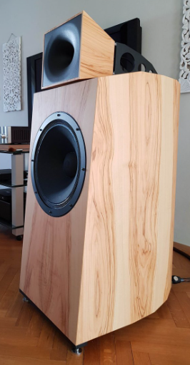

Lompe grote bakken, zonder enige vorm van ontwerp voor de buitenzijde, dat hebben we al wel beter gezien.

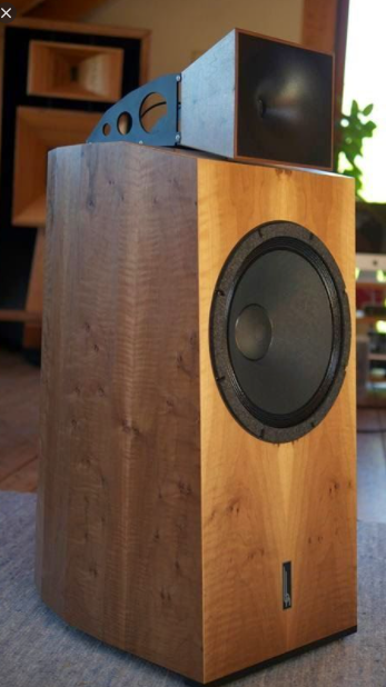

Ja , als je het verschil niet ziet tussen een paar vierkante/rechthoekige dozen en een zorgvuldig ontworpen kast/houder, dan is dat wel een beetje jammer.
Dan is dit al wel wat anders, maar zeker niet optimaal.
Of dit.

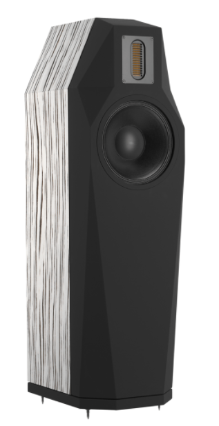

Ik weet niet of zo’n staande doodskist iedereen zijn smaak is. Feit is wel dat ze allemaal (lomp) groot zijn.
