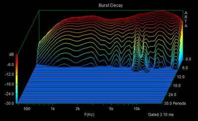

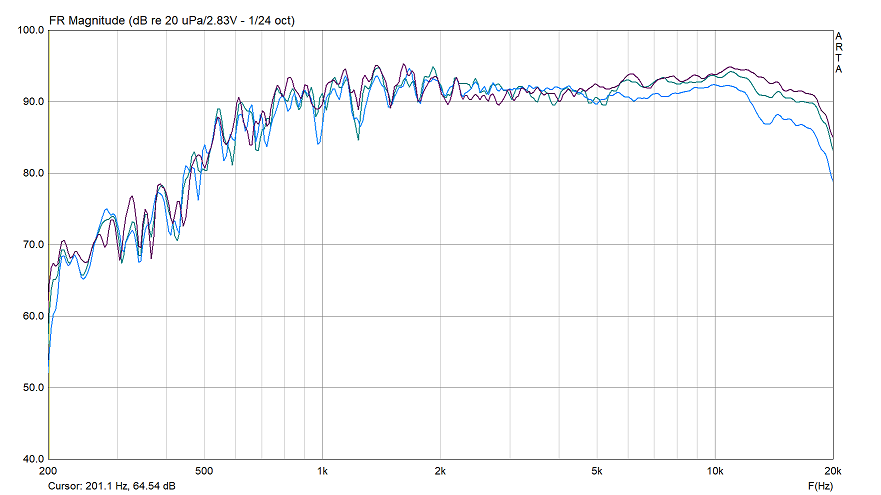

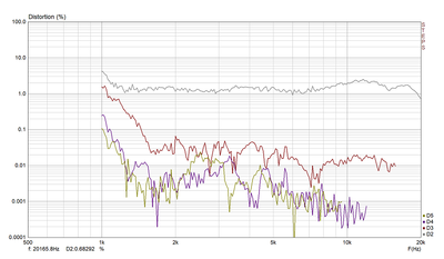

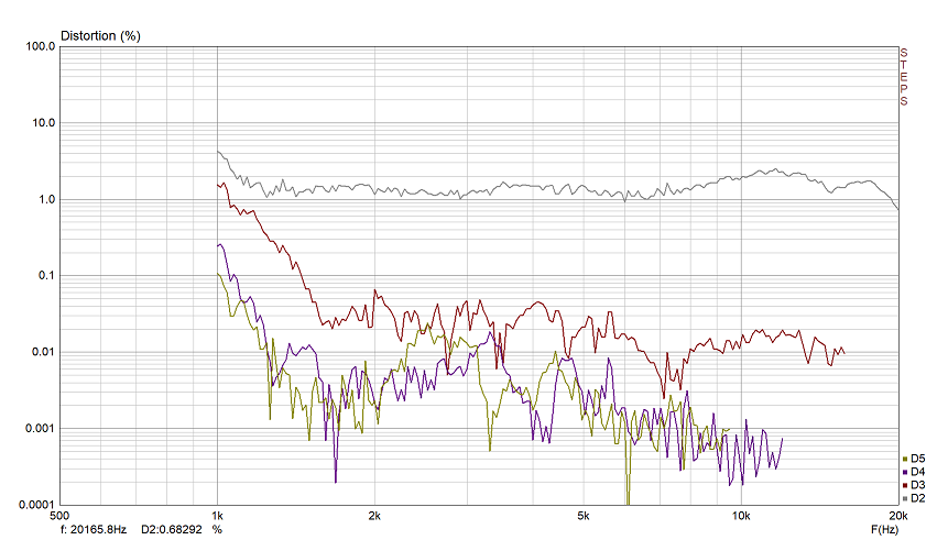

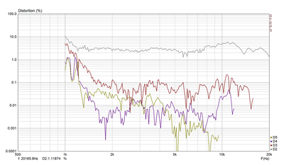

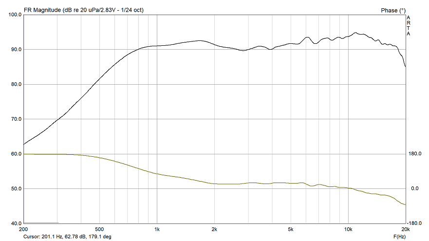

Voor twee tientjes krijg je het echt niet beter :wink:

Erg nette metingen, Jeroen. Afval onder hoeken is erg beperkt. HD mooi laag. En CSD ook prima, als je het mij vraagt.
