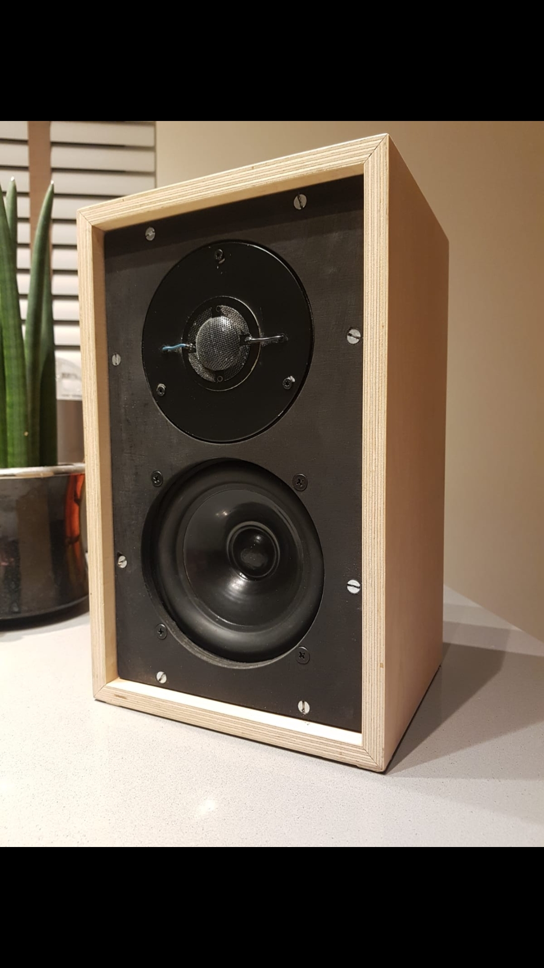

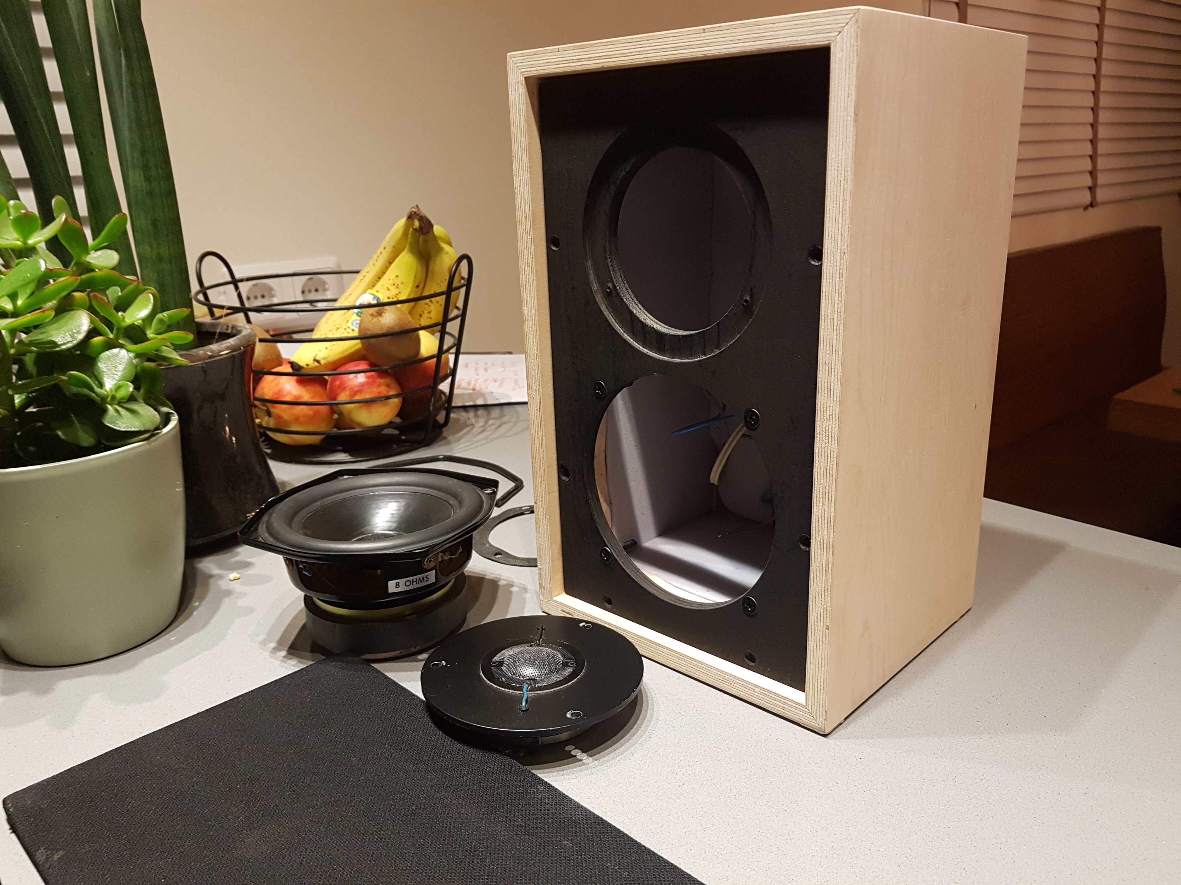

Ik blaas hier even stof af, heb de oude kastjes weer klaargemaakt om in gebruik te gaan nemen. Ik ga ook meten aan ruwe drivers in de kastjes en de filterwerking eens simuleren. Kan ik beter begrijpen waarin ze vroeger nog wilden kunnen tweaken om te komen tot gedacht paartje binnen de BBC eisen.
In januari verwacht ik te starten met een nieuwe variant, met Purifi midwoofer en Seas DXT tweeter. Filterhelling etc staat los van de oerversie, alleen de kast zal optisch gelijk zijn aan een LS3/5a.

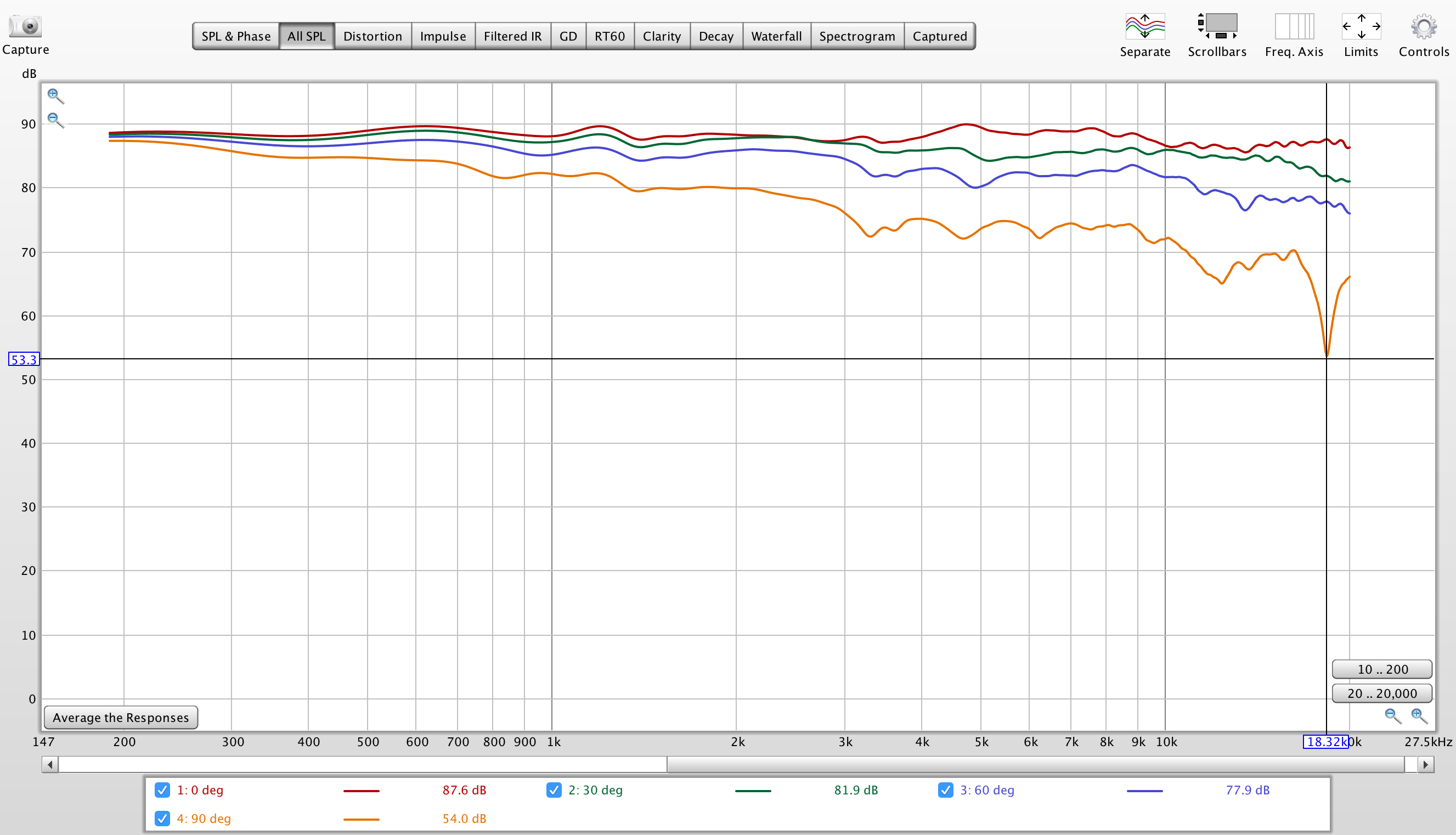

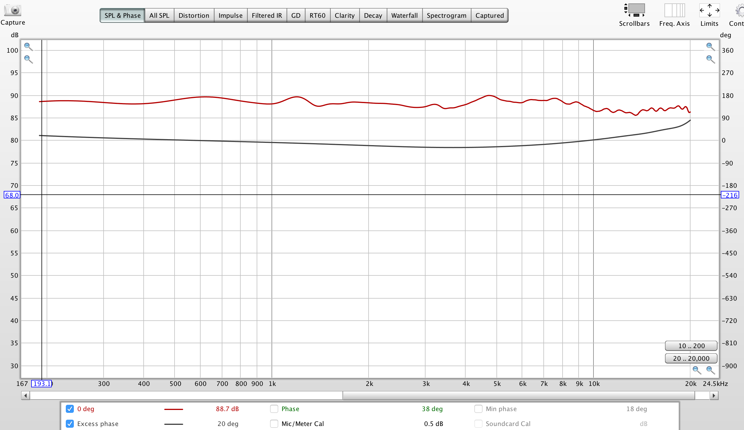

Hier een meting van de Prestigious Two (ook met de DXT), gemeten door Jeroen Olde Dubbelink op de eerste luisterdag die ik bezocht in Hengelo, een paar jaar terug:
De kast heeft een behoorlijke afronding in het horizontale vlak, maar de hoek in het verticale vlak is niet afgerond en dus behoorlijk scherp. Onderstaande de response op 0 graden met de fase. Ziet er m.i. netjes uit. Boven de 10khz begint de fase langzaam te draaien:
De speaker is 2e orde akoestisch gefilterd. Kortom, alleen een spoel voor de midwoofer en een weerstand en cap voor de tweeter.
Wellicht een beetje off-topic, maar gezien het ook een DXT is, toch wel aardig om hier te plaatsen dacht ik.

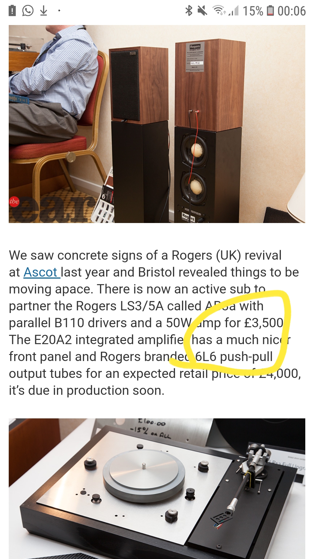

En bij een LS3/5a hoort een stel stand(aard)s maar wat ook kan is een Rogers AB-1 subwoofer met exact dezelfde afmetingen (breedte x diepte) als de LS35a.
Laat Rogers nou net bezig zijn met een nieuwe versie daar van, de AB3a. Setje doet 3,5k dus als je nog 1 of 2 purifi's actief in een sokkel zet en bijv een fusion plate amp voor het geheel en een ruimte correctie dan heb je mooi iets wat te vergelijken is met een systeem van Roger of Falcon Acoustics. Lukt het om de boel beter te doen dan zou het wel eens verassend goed kunnen gaan lopen. Dat lijkt me interessant om te gaan ontdekken..

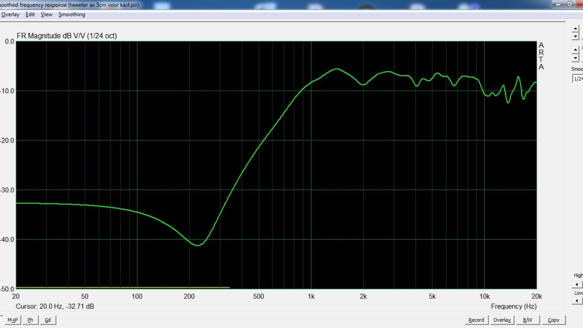

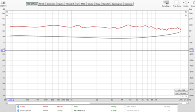

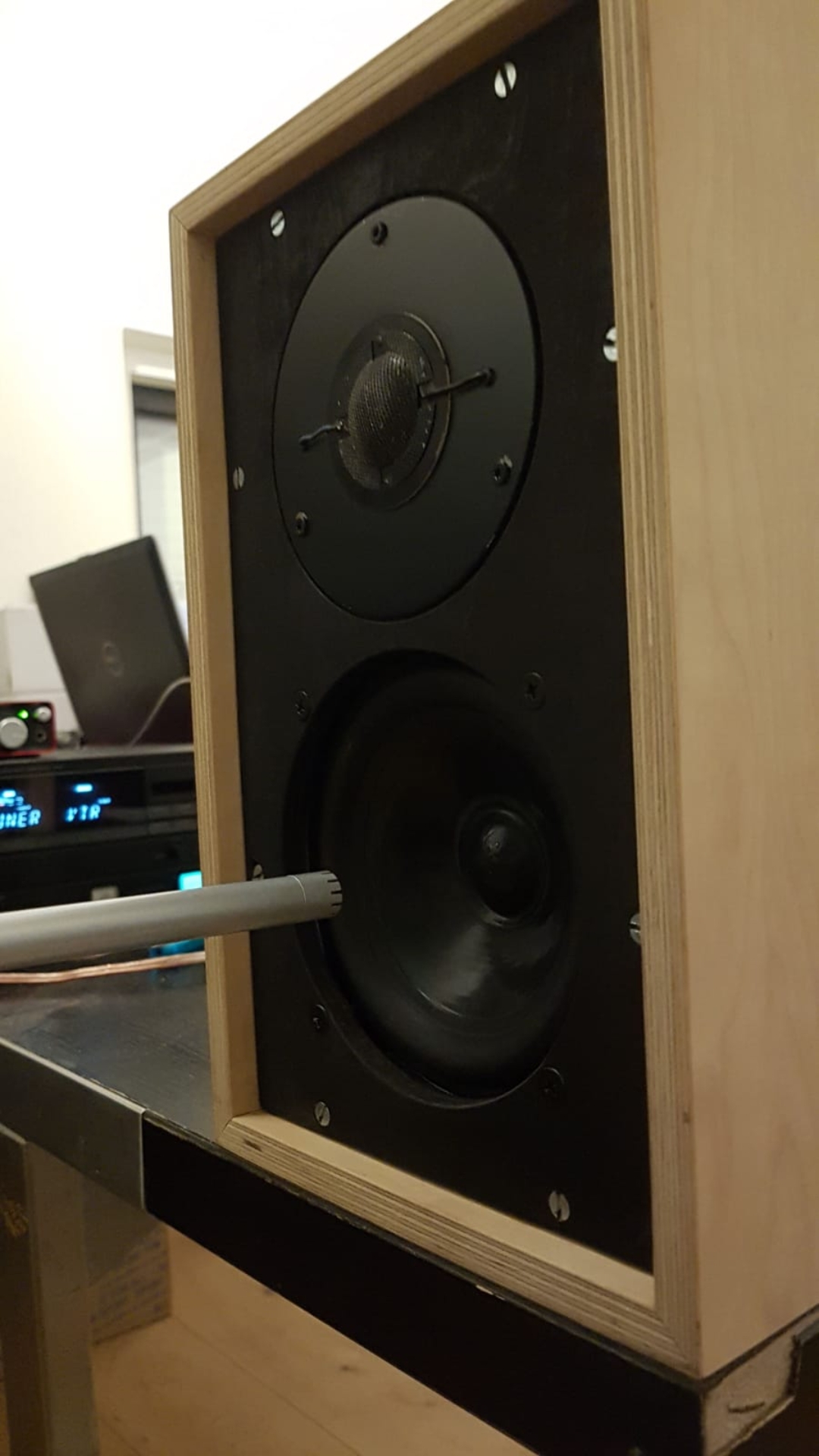

Vanavond bezig geweest met een meetopstelling.
Lijkt mooi op wat ik jaren geleden (eerder in dit topic) heb gemeten met ATB pc Pro. Ook heb ik de DIY variant op exact dezelfde positie gemeten als de echte Rogers. Ik wil proberen het filter in boxsim te zetten, ter lering ende vermaeck.
Ca 1cm voor kast, tweeter zonder vilt. 5cm voor kast:
De motivatie is ook een economische, ik wil een kleine speaker maken en als die vergeleken kan worden met alle andere kleine speakers dan is de concurrentie veel groter dan wanneer is exact een LS3/5a model maak. Dan zijn al die iteraties de maat waarmee gemeten wordt. Bijkomend voordeel, die zitten tussen de 1500 en 3000 euro. Ik mik op de bovenkant, dus dan moet het ook echt goed zijn.
Ik wil dus een commercieel product maken, zoals ik met Acoustic Alignment dat ook doe voor de speaker markt voor bassisten. Dat loopt heel leuk.

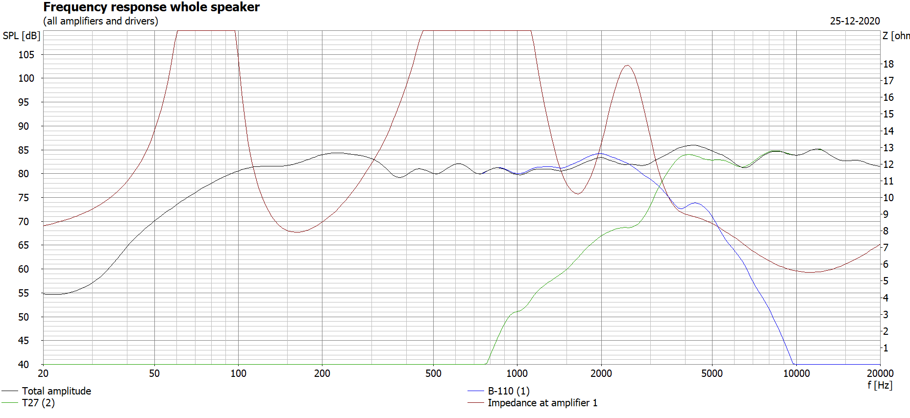

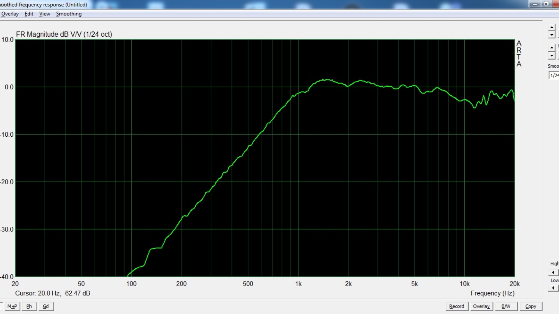

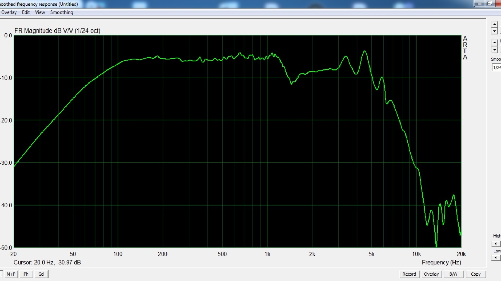

Ik heb de ruwe drivers gemeten, maar was vergeten het originele vilt te plaatsen. Dit doe ik in de 2e ronde wel. Ik besefte me gister pas dat ik van het setje van Jaap geen impedantiemeting heb gemaakt - dat wilde ik nou juist zo graag. Ben gister gaan simuleren met Boxsim en wat filters invoeren, de auto transformers kan ik niet echt invoeren zonder info over hoe dat exact werkt maar dan vogel ik nog wel uit.
Ik zag dat de filtering redelijk klopt met wat ik aan LS3/5a kastjes gemeten heb.
Ik heb zelf een filter gemaakt, LR12 @3200Hz en dit filtert bij mijn gemeten drivers (zonder vilt) gunstiger - ook de fase. Ik ben wel benieuwd hoe dat zal klinken. Wel debiel veel werk geweest de boel goed te krijgen, denk een uur of 5 simuleren. Elk onderdeel moet goed gekozen worden, anders gaat alles de verkeerde kant op. Erg 'on the edge' en daarom zegt dit nog niet zo veel. Ik zal met betere en zorgvuldigere metingen moeten controleren of mijn opzet klopt. Klopt die daadwerkelijk dan verwacht ik dat ik een betere integratie en faseverloop heb... We gaan het zien. Niet exact een kloon dan, maar ik vind die dingen ook te nerveus om alles eters te zijn. Uiteraard ga ik voor een zo origineel mogelijke kloon, maar daarnaast is een ander (Extern) filter best leuk om er naast te zetten.
Uiteindelijk wil ik met Purifi en een top(waveguide) tweeter de prestaties van dit formaat kastje naar een ander level tillen.
Dit zou het 15 ohm filter ongeveer kunnen zijn
Dit zou mijn eerste poging zijn de boel netter te filteren - op basis van mijn niet perfect uitgevoerde metingen.
De reden dat ik de meting uitgevoerd heb, zoals ik gedaan heb, is omdat ik in exact die condities de orginele 15 Ohm LS3/5a van Jaap heb gemeten, ca 75cm afstand op de hoek van de tafel - 91cm hoog.
