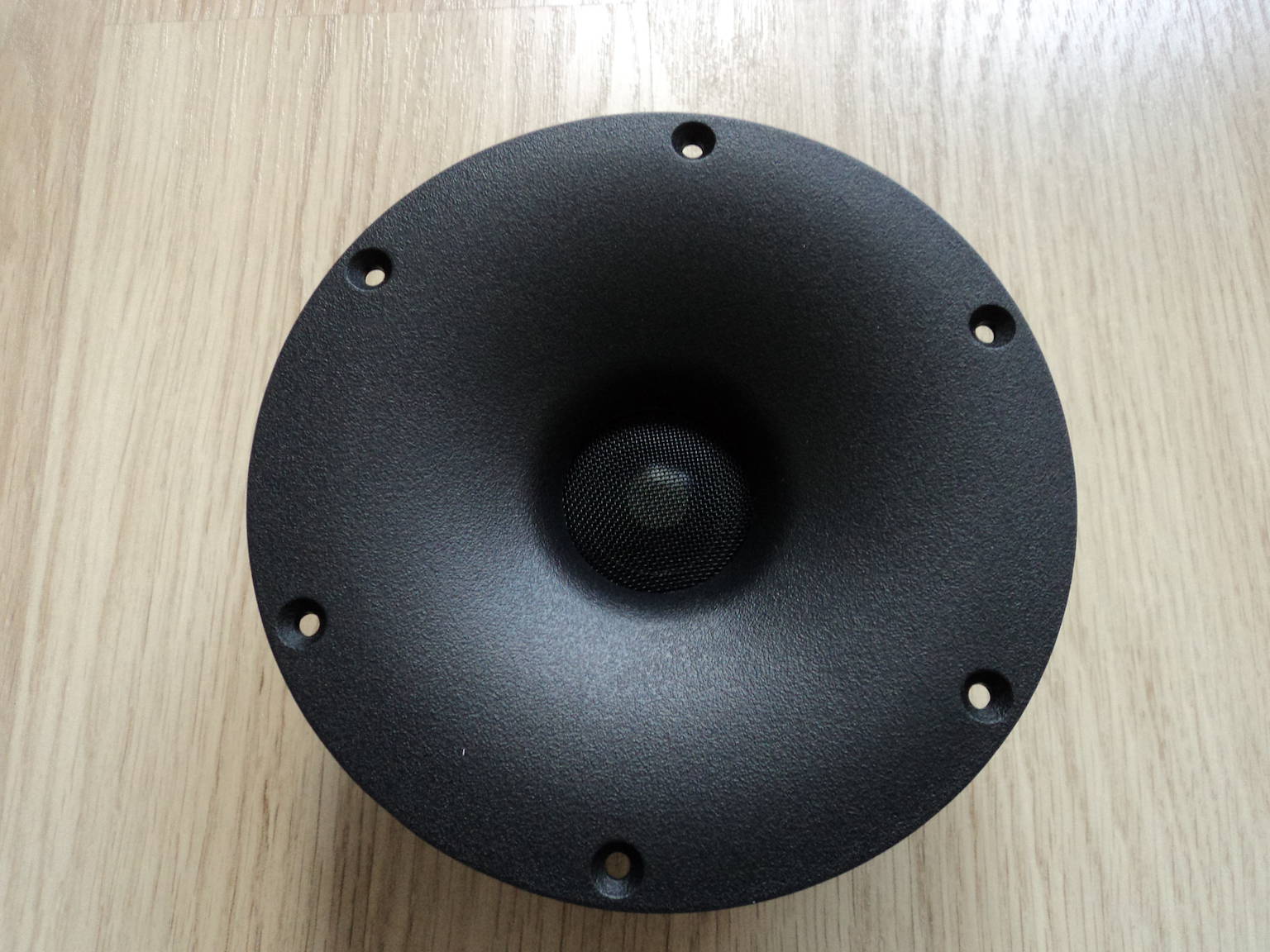

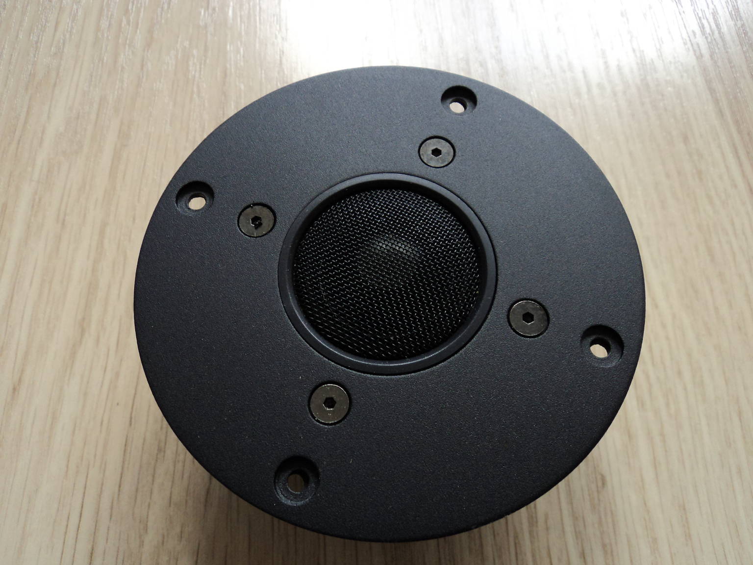

Hier alvast een aftrapje voor een 'kleine' monitor met deze Dayton drivers i.c.m. een Visaton waveguide

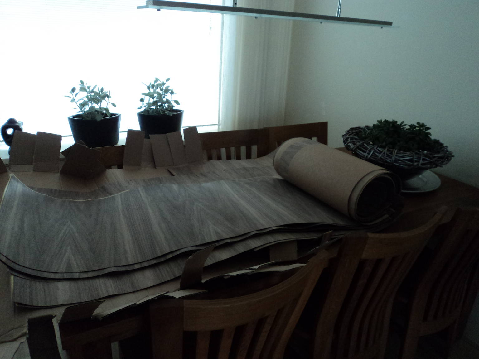

Ik heb het fineer even uitgepakt,maar het is echt heeeeeeeeeel veel zeg!
Ik kan nog wel 10 kasten doen. :mrgreen:
Op het plaatje zie misschien de helft.

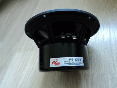

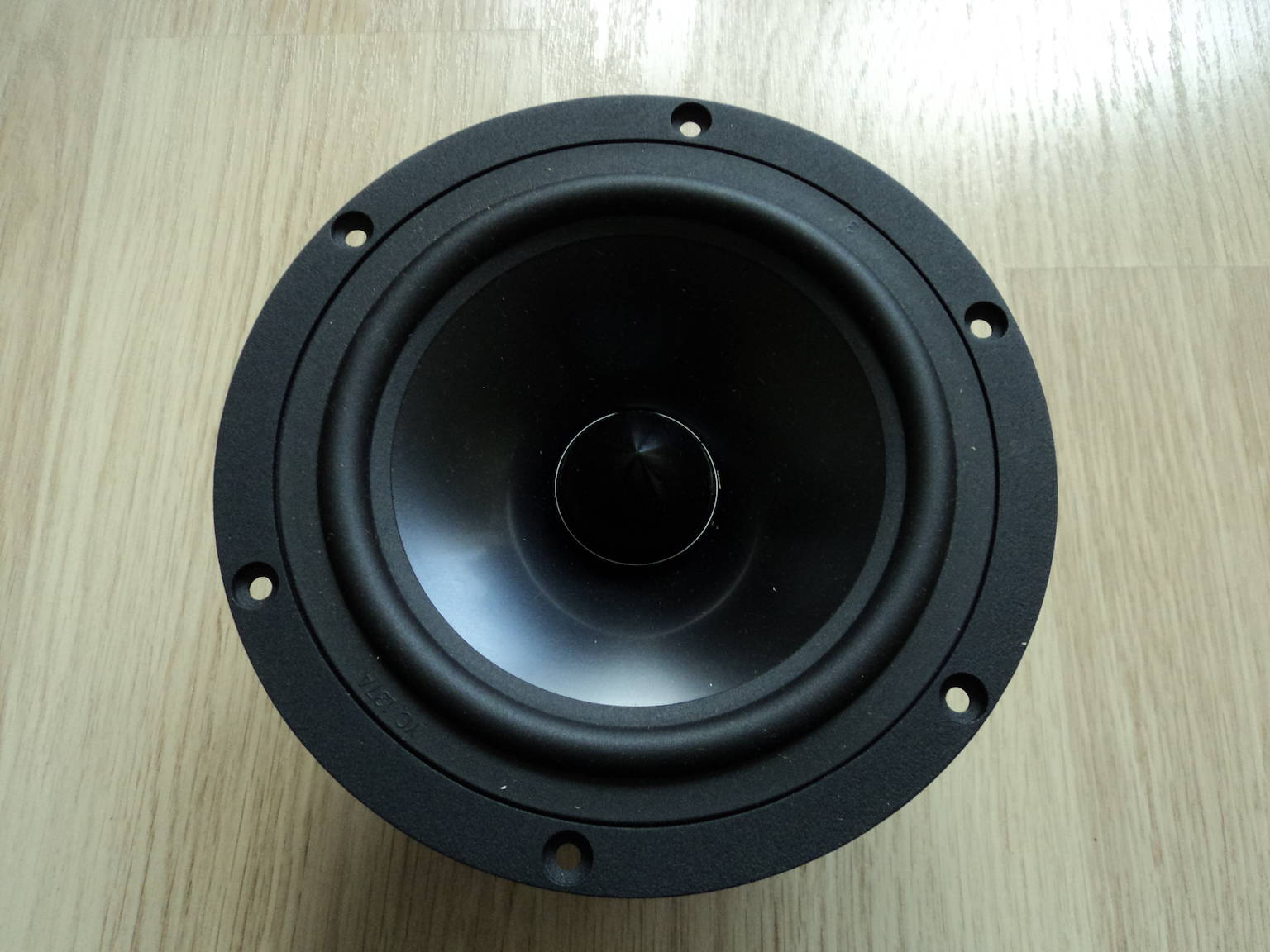

Goed plan! Alleen die RS180 heeft iets meer dan 11 liter nodig. In zo' n 24 liter krijg je een nette BR-afstemming.

Ik heb wat gesimuleerd en met 11 liter gaat het ook wel.

Dat is een mooie tweeter!

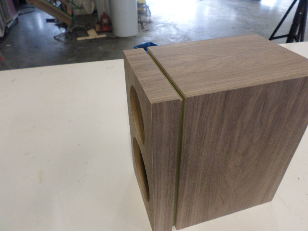

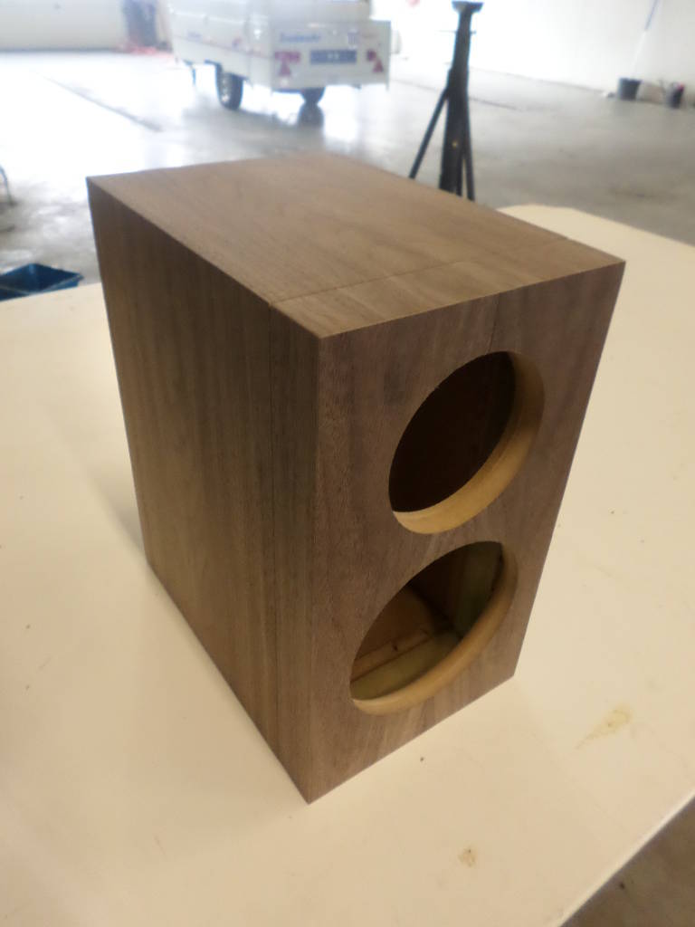

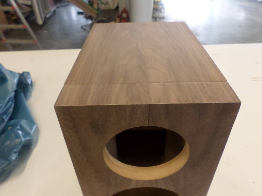

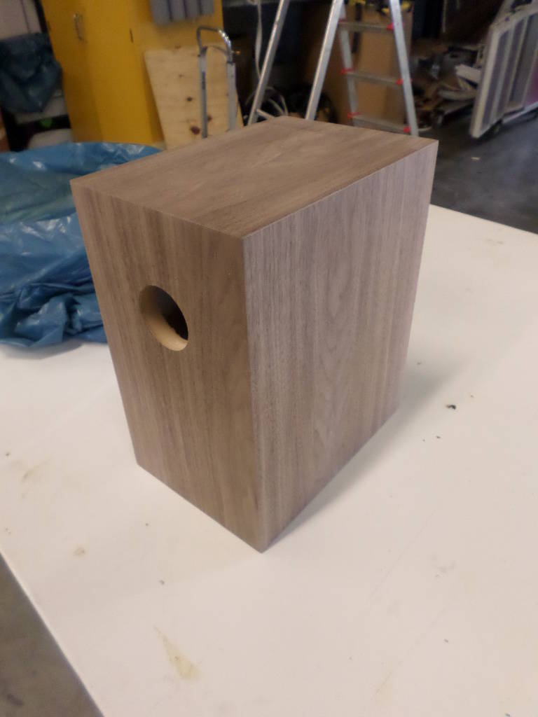

Vandaag de kastjes gefineerd! 8)
Nog geen plaatjes,misschien maandag. :mrgreen:
Berichten: 17581
Re: Een monitor met Dayton rs180 en rs28
En plaatjes!
Berichten: 4595
Bericht door Zweitse »
Mooi hoor.

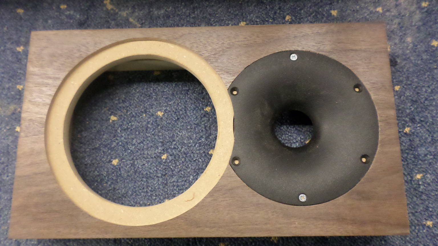

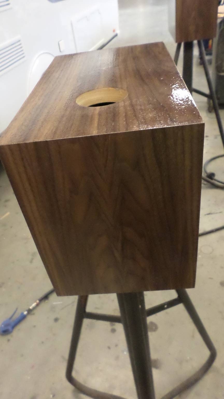

Vanavond weer wat gedaan!
Units in gefreesd en de kasten de 1e laag lak gegeven.

Re: Project Wave
Bericht door cve »
Is het niet helemaal goed gegaan met de lak op de achterzijde of lijkt dat maar zo?
Co
Berichten: 17581
Re: Project Wave
Het is nog nat. :mrgreen:

Berichten: 4595
Re: Project Wave
Osmo?
Berichten: 17581
Re: Project Wave
Nope,een PU lak.

Re: Project Wave
Bericht door cve »
Gelukkig, dan trekt het nog wel strak. Zou toch zonde zijn van de kasten.
Co

Re: Project Wave
Bericht door cve »
Geen paniek inderdaad. :rofl:
Net weer even gekeken naar de foto maar het ziet er nog steeds niet goed uit. 8-[
Co
Berichten: 28480
Re: Project Wave
Droogt inderdaad niet hard...... :mrgreen:
