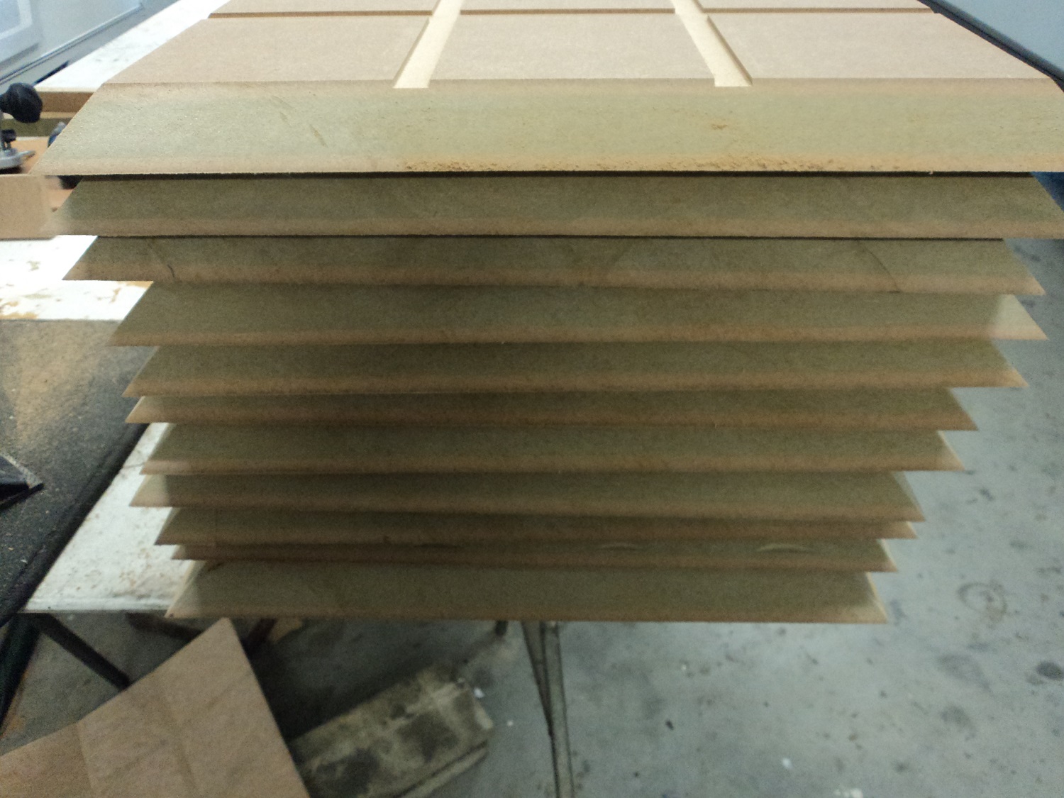

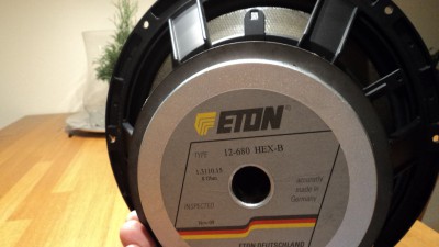

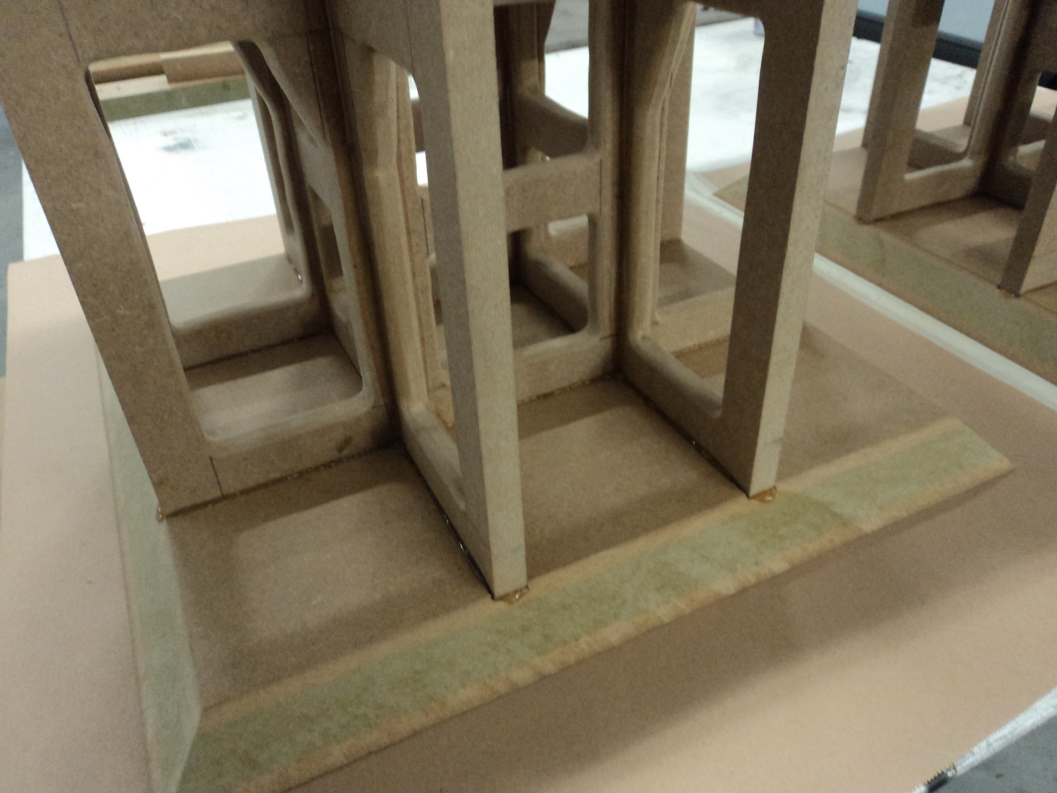

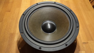

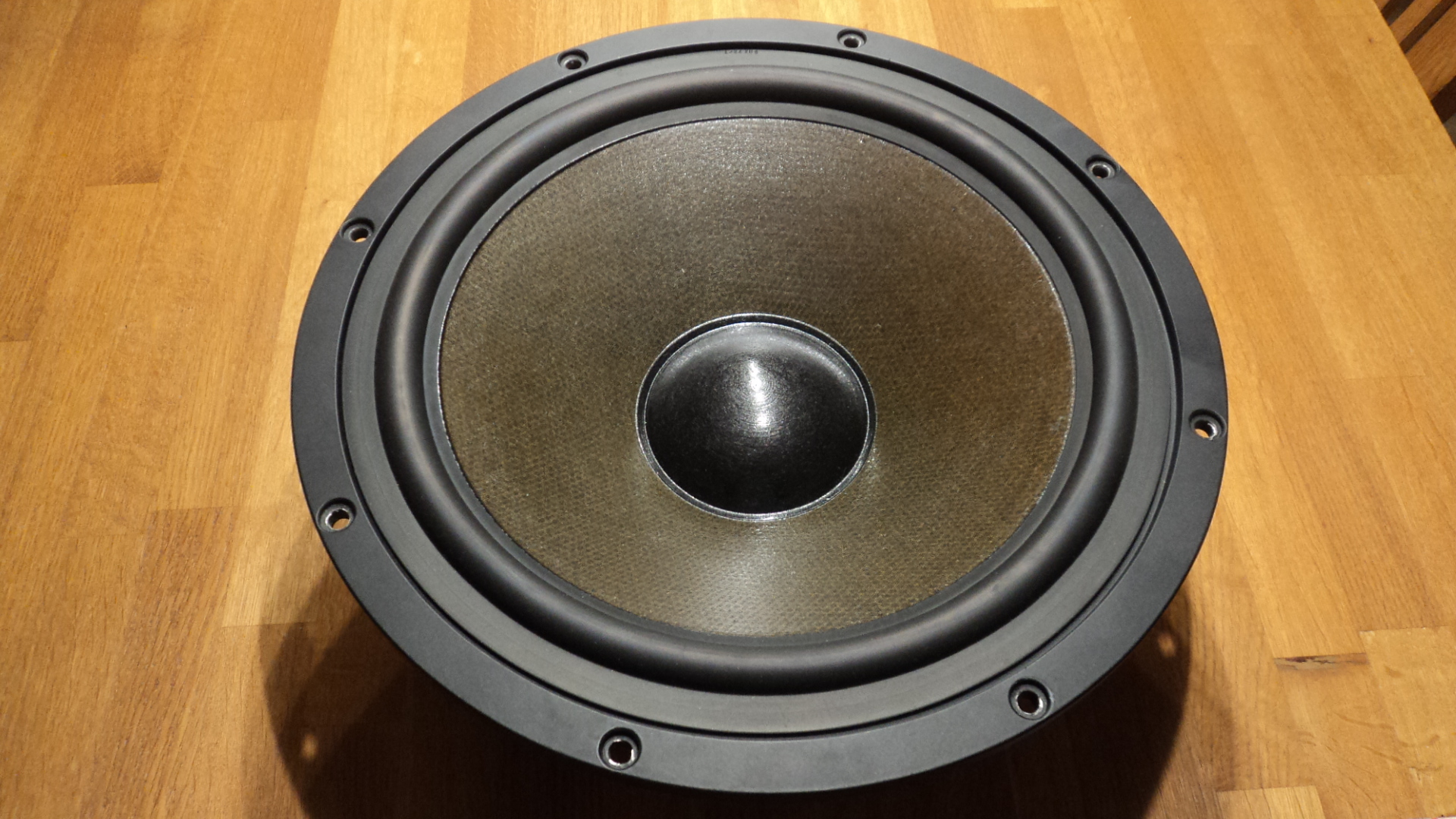

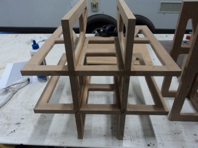

Momenteel ben ik bezig aan een 2 tal subjes om Termino te ondersteunen.
De units zijn de prachtige Eton 12-680,deze staan al een paar jaartjes in de belangstelling. :sure:
Rond de 60 liter netto is mooi voor deze unit.
De aansturing gaat gebeuren met een setje Hypex UCD400hg hxr i.c.m. de DLCP.(komt er ook aan)

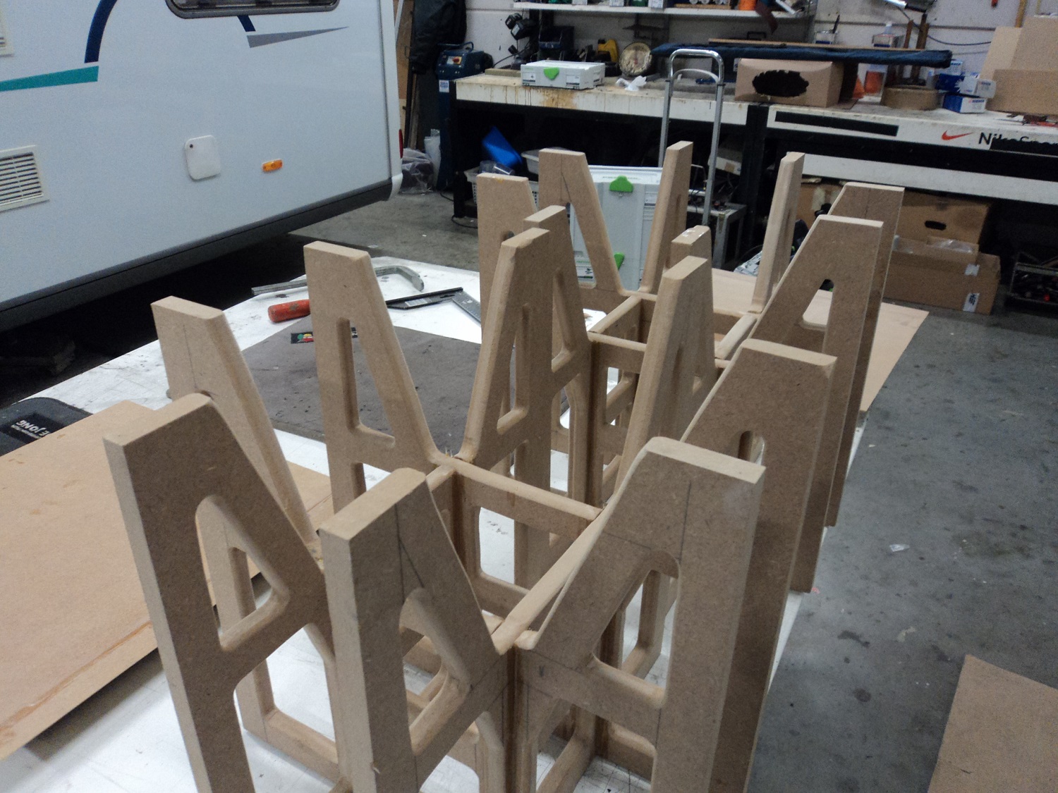

De eerste plankies zijn gezaagd en het plakken is begonnen:
Laatst gewijzigd door dre op ma 20 feb 2017, 20:07, 1 keer totaal gewijzigd.

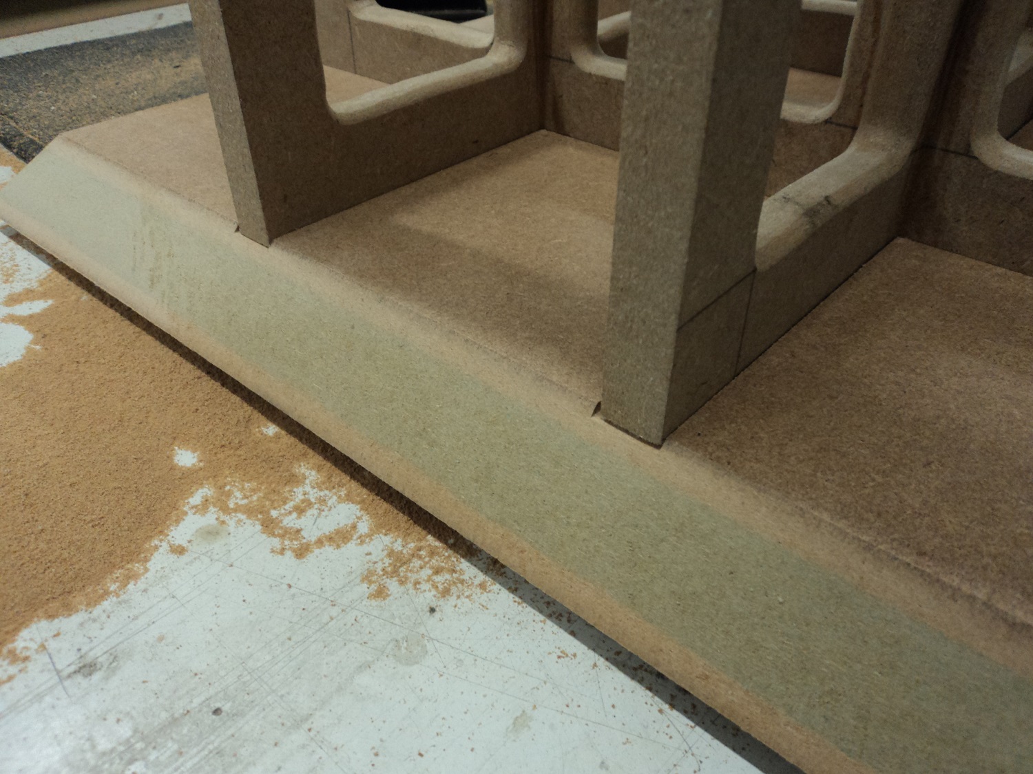

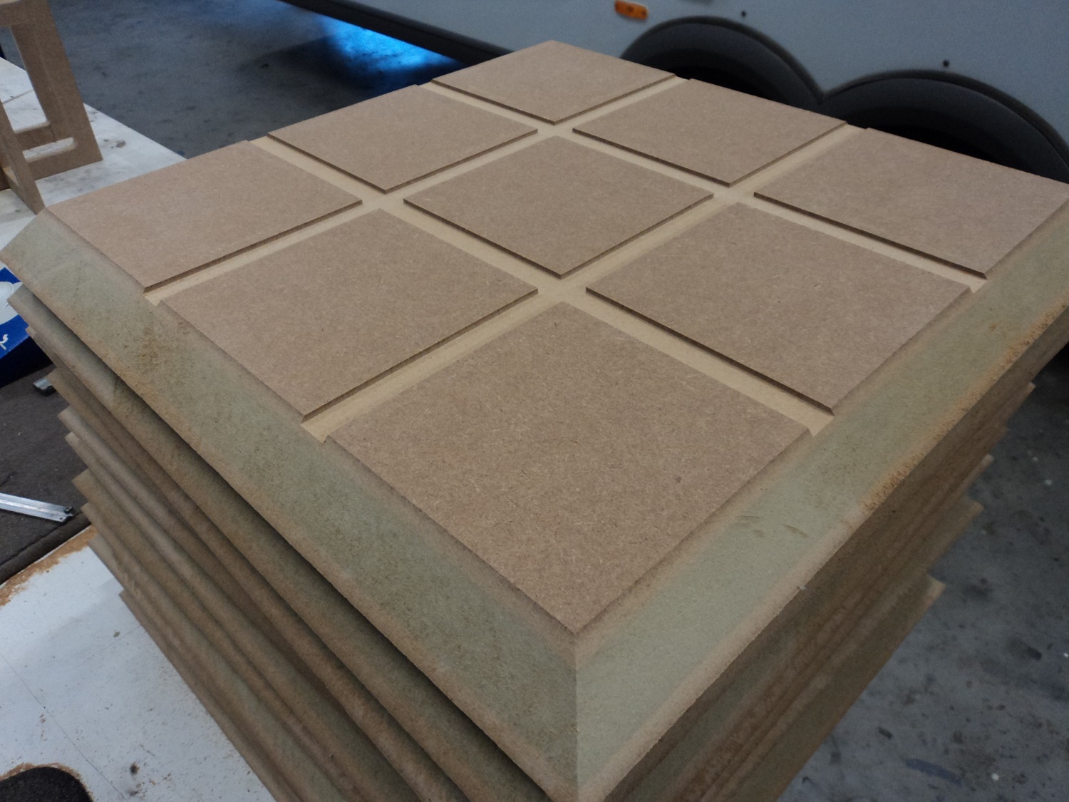

Dre, heeft net "Earthquake" binnen en vroeg zich af waarom ie niet uit zijn stoel werd gekieperd... :D
Wordt i.d.d. wel stevig. Maar zie ik het nou goed "Karton", eh MDF?
Berichten: 17581
Re: Een aanvulling voor Termino!
Ja,30mm dik.
Het zal wel weer lekker zwaar worden. :mrgreen:

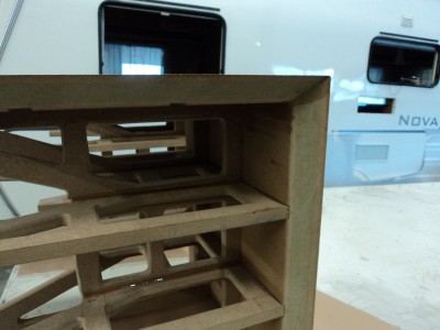

Als je de een stapel plankjes van 465x465mm lijkt het niet al te groot........
Maar aan elkaar gelijmd........ :mrgreen:
