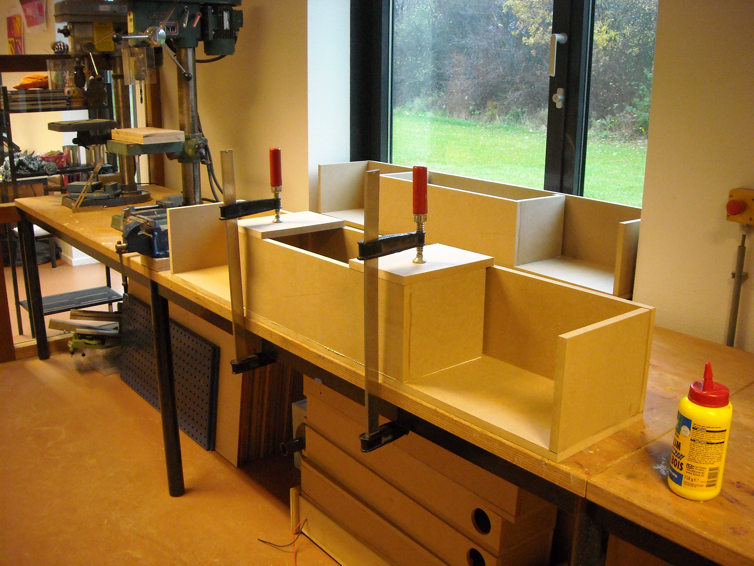

En zover zijn we al...... :mrgreen:
Alvast even een paar plankjes neergelegd (nog niet verlijmd enzo....)
Lijkt al best wat, of niet ..... :wink:

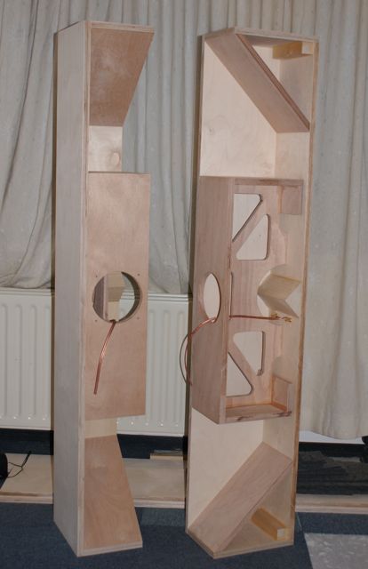

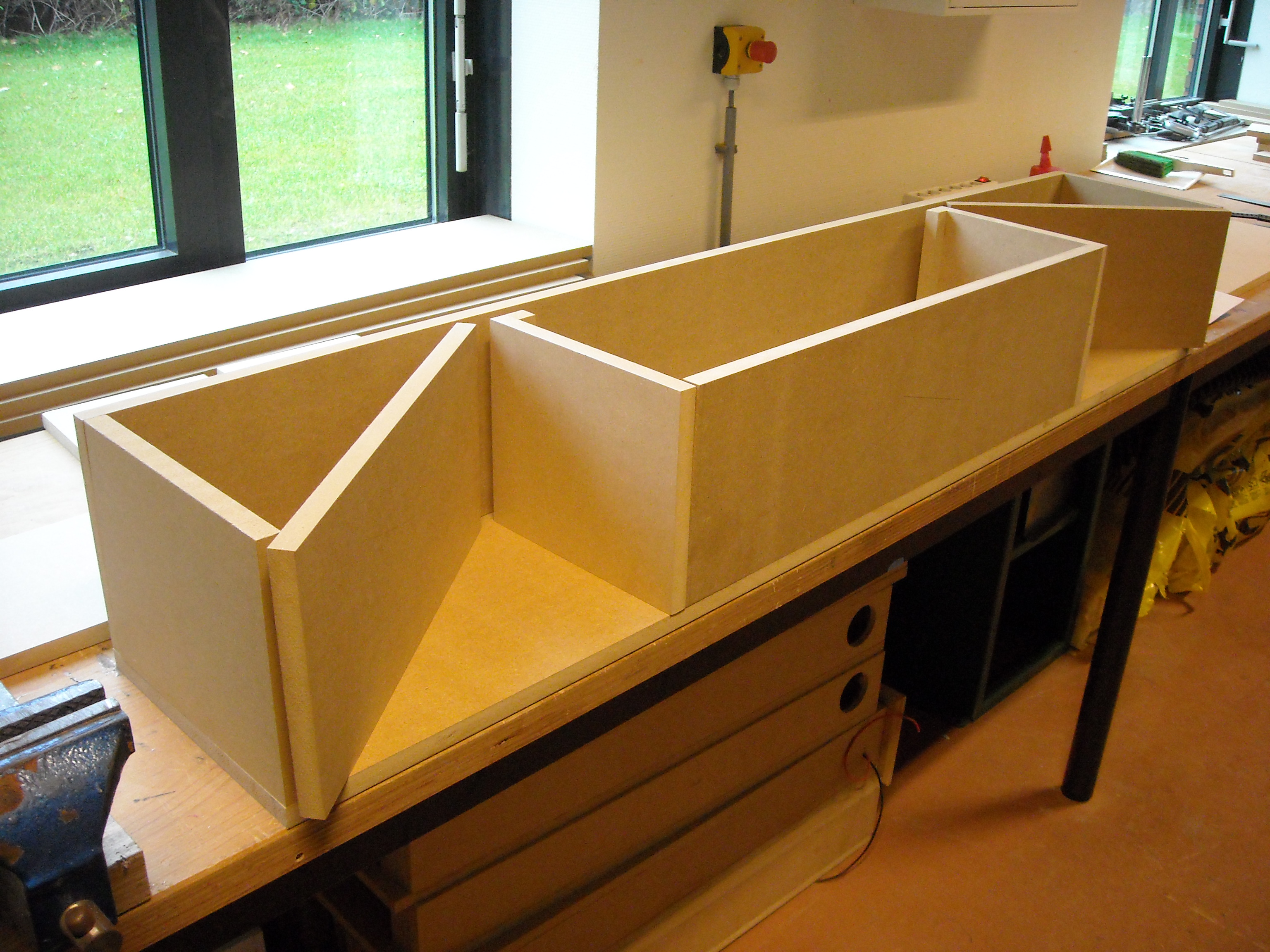

Even een vraagje.......
Na lezing van een heel aantal threads op DIYaudio zie ik soms een toevoeging die niet op de tekening staat.
Een extra stuk hout tussen de voor en achterplaat (zie ook foto's); soms met als extra functie het klemmen van de driver.
Wat doet dit (behalve het verstevigen van de kast)?
Extra bracing tussen voor en achterkant 1
Extra bracing tussen voor en achterkant 2
audiomanics
Berichten: 4575
Locatie: Appelscha
Re: Spawn (Family of Double Horns)
Bericht door audiomanics »
Wat meer moet een bracing doen dan?
Mogelijk moet je een paar dingen herberekenen: de "mond" van de hoorn wordt door die bracing fractioneel kleiner. Maar zoals zich dit laat aanzien valt dat erg mee..
Je kunt de bracing misschien wel even van ronde kanten voorzien... Gewoon met een bovenfrees met kopier-freesje even langs de niet-te-lijmen randen trekken..
Kees
bartsegers
Berichten: 5431
Locatie: Roermond
Bericht door bartsegers »
Deze bracing voegt ook flink wat massa toe aan het centrum van je kast. Lijkt mij ook een prettige uitwerking hebben.

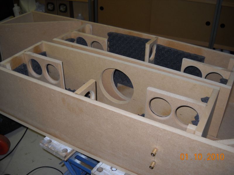

Bericht door HoMeR »
Nou, die bracing gaan we dan ook nog maar even toevoegen (wel iets aangepast natuurlijk :wink: )
Zou het ook nog schelen als ik iets bracing zou toevoegen tussen de zijwanden.......

HoMeR
Berichten: 556
Lid geworden op: zo 26 feb 2006, 21:24
Locatie: Groningen

Stand van zaken.........
Wordt nog nagedacht over de bracing (hoeveel, hoe en waar; dat 't er komt is duidelijk!)
tot zover......

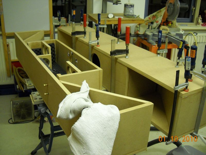

Nou, de eerste versie is af.
Gisterenochtend de drivers erin geschroefd en een paar nummers geluisterd, daarna vliegensvlug naar Beetsterzwaag (luisterdag, zie ook topic: http://forum.zelfbouwaudio.nl/viewtopic ... 26&t=12141).
Goede eerste reacties. Het tunen en meten kan beginnen.

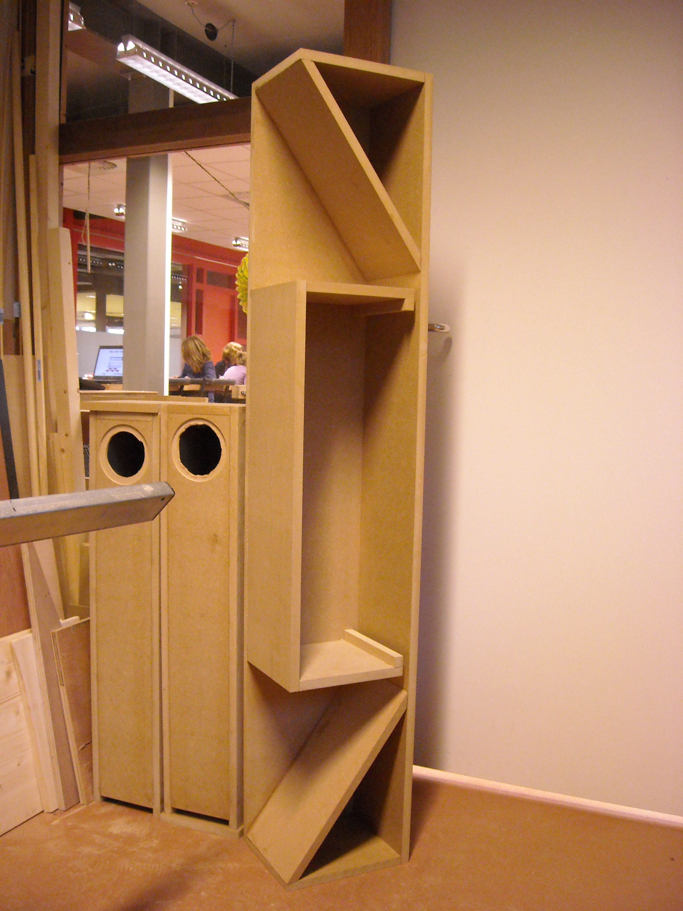

HoMeR
Berichten: 556
Locatie: Groningen
weidok schreef:
de grote driehoekige lat op de achterwand ontbreekt ??
Klopt, die is vervangen door het kleine plankje; volgens mij verdeeld de druk zich zo ook wel gelijkmatig door de ruimte. Daar heb je geen "geleider" voor nodig. :wink:
En die zuigkring moet er waarschijnlijk thuis ook wel in .... :(
Eerst maar eens meten !
