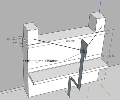

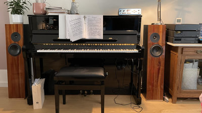

De huidige opstelling is verre van ideaal met mijn zelfgebouwde Scan Speak reference monitors in zuilbehuizing naast de piano. Absoluut missend stereobeeld en 'overall' hifi beleving is nihil. Voor versterking zorgt een Linn Majik en LK100 eindversterker. Conclusie: andere speakers en versterking nodig.
Na een luistersessie van de Genelec 8030c (overigens mooi aluminium gegegoten casing), Adam A7X, Yamaha HS-7 en 8, Neumann HK-120 was de conclusie zelfbouw is nog leuker en misschien wel beter.
Probleemstelling
De huidige opstelling is waardeloos i.c.m. zuil luidsprekers. Aangezien dit niet mijn hoofdluister set is ben ik bereid deze op te offeren voor de Scan Speak Revelator tweeter en woofer voor de nieuw te bouwen monitoren.

Denk trouwens dat een tweeweg systeem rustig kan, omdat de luisterpositie qua hoogte niet giga zal variëren. Ondanks de korte afstand zal de variatie in verticale hoek wel meevallen. Tenzij je zitten en staand pianospellen zou afwisselen ;-).
Met DSP kan je ook wat steiler filteren, geen gedoe met component toleranties. Omdat je wat steiler filter toepas, kun je wat lager gaan. En met dezelfde driver afstand maakt dat een lagere crossover een grotere bruikbare verticale luisterhoek geeft. En met steilere filters is het overgangs gebied smaller, wat ook gunstiger is.
Voordeel van de Dayton tweeter is, dat de diameter inclusief waveguide toch relatief klein is en dus dichter de mid woofer geplaatst kan worden als andere bekende losse waveguides, die je voor een tweeter plaatst. Een andere tweeter die stukje duurder is, maar een hele goede reputatie heeft, is de DXT tweeter van SEAS.
Re: Nearfield monitors op akoestische piano?
Het is wel zo dat in deze situatie de hoek t.o.v de spaekertjes erg scherp is. Dat leidt ertoe dat je naar doffer geluid gaat luisteren, het goede geluid gaat naast je voorbij. Als je de boxjes kunt indraaien dan is dat geen probleem, anders moet je een ontwerp nemen met een erg breed geluidsbeeld.

Indraaien is inderdaad van belang, dat is ook gebruikelijk met nearfield monitors, omdat de afstand zo klein is worden anders de luisterhoeken erg groot.

    Een lage crossover heeft zeker voordelen. Als de drivers ongeveer even dicht bij elkaar staan en crossover is lager. Dan is de golflengte groter en is effect in veranderen verticale richting kleiner rond de crossover.
    Ben zelf ook met zoiets bezig met de bmr56, die is in diameter nog iets groter dan de genoemde tangband. Door de relatief grote diameter hoeft die maar hele kleine uitslagen te maken bij hogere frequenties en is de vervorming daardoor gering.
    Theoretisch zou de bmr56 een crossover van 300Hz of zelfs nog iets lager aan moeten kunnen. Als ik hem echter meet en naar de vervorming kijk, dan denk ik dat 700Hz beter zou zijn.
    Vaak is bij dit soort tweeters de afstraling onder hoeken weer wat minder. There is no free lunch, wat je win aan eigenschappen op een bepaald gebied, dat lever je over het algemeen elders weer in.
    Bij jouw gebruik als nearfield monitors achter piano, is een hele lage crossover niet heel erg van belang omdat de variatie in luister hoogte gering is. Als de boel goed ingesteld is op die hoogte dan heb je daar feitelijk geen last van.
    Maar hetzelfde geld voor wat minder goed afstraal gedrag onder hoeken. Eenmaal ingedraaid is ook die hoek redelijk constant en is de boel met EQ voor die luister positie goed in te stellen.
    Vandaar de opmerking dat nearfield monitors wat makkelijker zijn omdat je je meer kan richten op een enkele luister positie. Geluid in de rest van de kamer mag wat minder zijn. En dan kun je wat keuzes maken wat de effecten voor de rest van de kamer zijn. Bij de ene keuze is veranderen in hoog laag richting wat minder, bij de andere links rechts etc.
