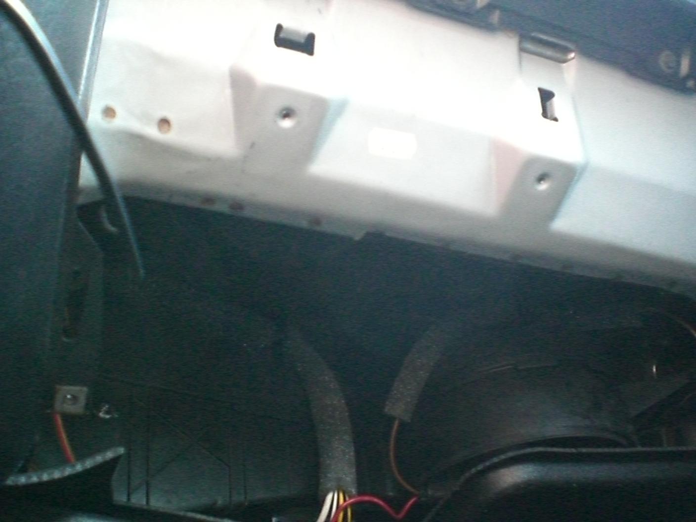

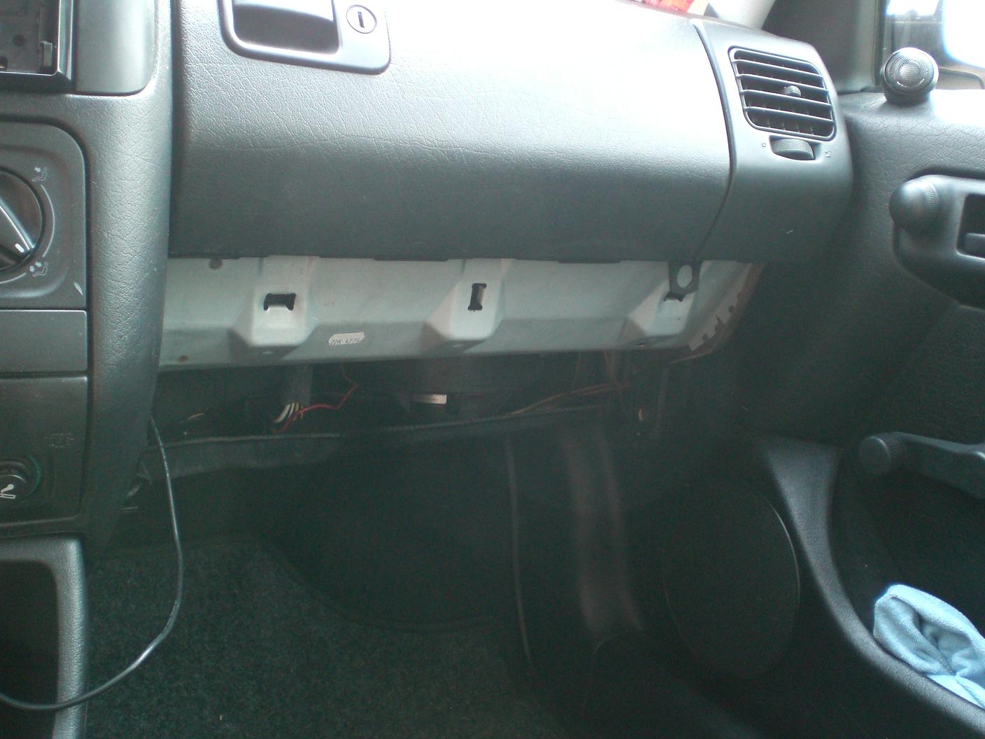

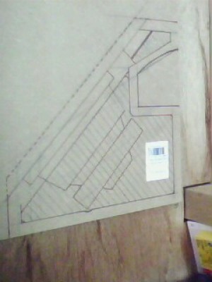

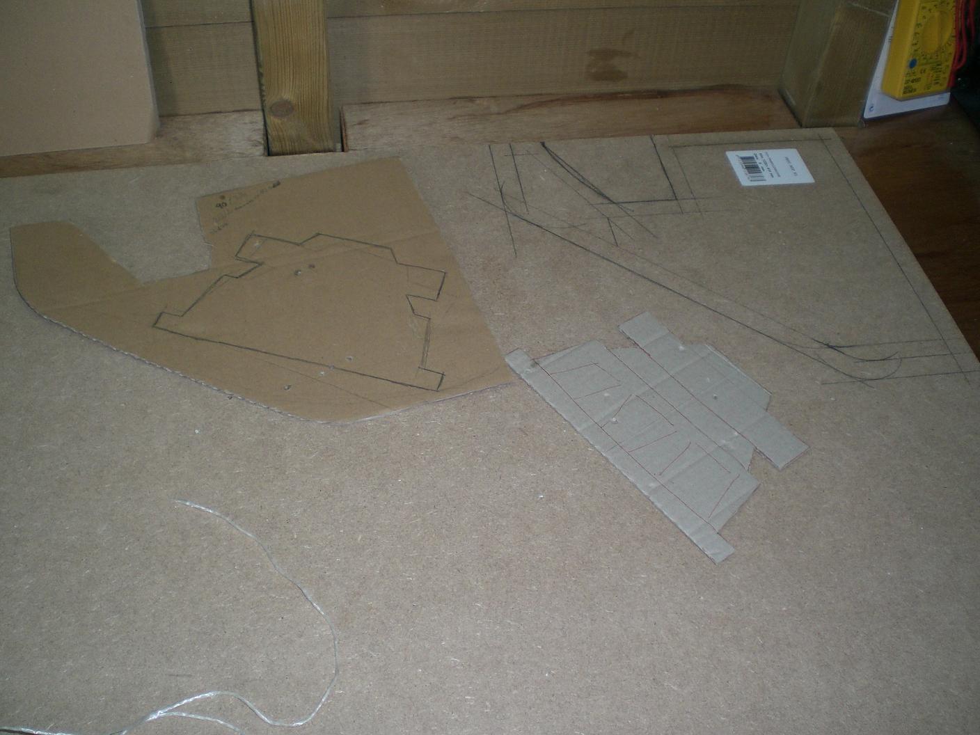

Enige tijd geleden bij Henkjan een Tangband W8-740P gekocht. Ik wilde voor mijn auto (Golf III) een subje hebben die een lekkere strakke bas kan produceren, voldiende diepgang heeft een "ergens" weg te werken is. Ik had een Clarion sub (weet alleen zo even niet welke :oops: ) die in de achterbak lag. Deze dreunde mij te veel en ging toch redelijk snel over zijn nek. Tijd voor wat anders dus, want zo'n Golfje heeft echt een serieus bas probleem. Een lekker stukje muziek zit er niet echt in zonder sub. Na wat zoeken, denken en rekenen was ik er uit. Een Tangband. dat zou hem worden. Ik heb in eerste instantie een tweetal test kisten gemaakt. Eén van 5 en een van 10 liter. Uiteindelijk voor de 10 liter gekozen. Ik heb de kisten ook even voor de proef in de achterbak gehad, maar ook de TB begon hier te dreunen. In de kabine was toch echt fijner. Ik wil hem dus graag kwijt, zonder dat ik er last van heb..... Onder het dashboard leek mij dus de meest ideale plek. :idea: Hoe weet ik niet precies, maar ik heb wel zo mijn ideeen. Een goede werktekening en een 3D weergave van hoe het er uit komt te zien, heb ik dus ook niet. Dat is iets wat ik normaal altijd maak, maar de omgeving waar de sub weg gewerkt moet worden werkt niet echt mee.
Ik ben 2e paas dag begonnen en heb geen idee hoelang ik er over zal doen. Wanneer ik vorderingen heb gemaakt, dan zal ik deze posten.

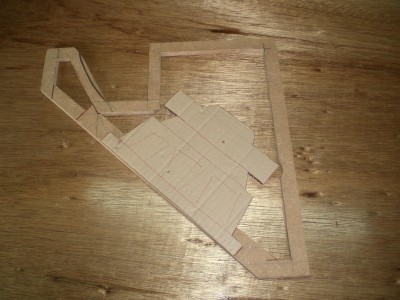

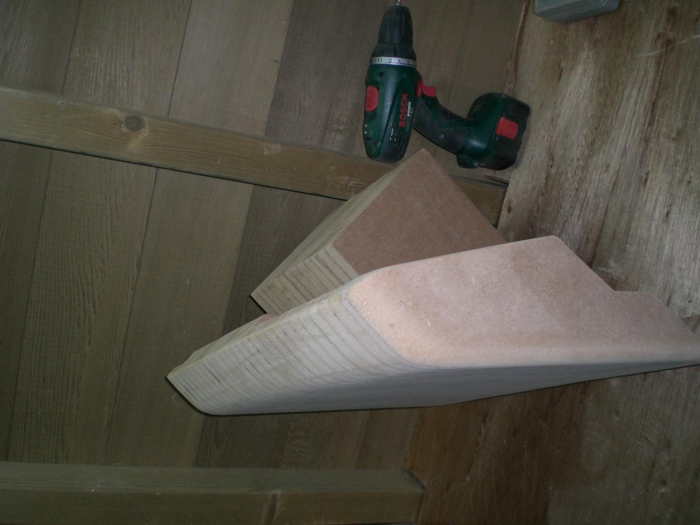

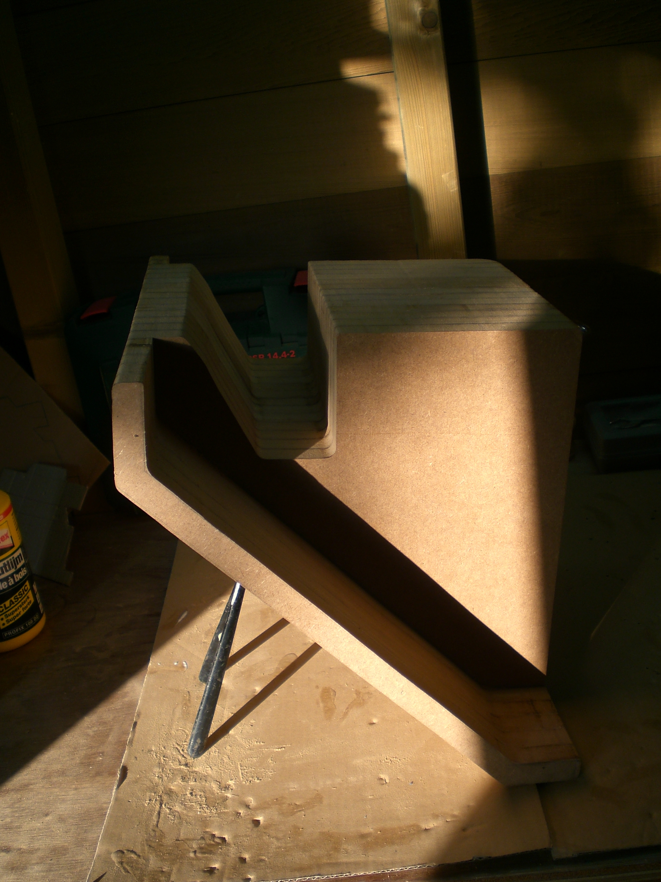

afgelopen weekend weer aardig vorderingen gemaakt. Op een laag na zit ik aan 12liter. 10 voor de kast en 2 voor de driver. Het weer werkte weer een prima mee, maar vandmiddag toch echt even lekker de stad in geweest om terrasjes onveilig te maken. \:D/ komende week kijken of ik weer een gaatje kan vinden.

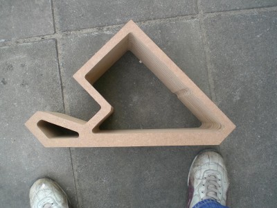

Leuk project. Wat wordt de funtie van het kanaal in je behuizing? Is dat de BR?

Nee, deze heeft geen functie, alleen bedoeld als gewicht besparende oplossing. Leek mij wel handig, gezien een massief MDF stuk op die plek niets zou hebben toegevoegd.
Het wordt een gesloten kast.

Het is natuurlijk wel zo netjes dat die woofer het stuk dashboard dat nu ontbreekt ook in zn geheel weer opvult, zo'n witte draagbalk constructie onder je handschoenenkastje is natuurlijk ook niet alles! ;).

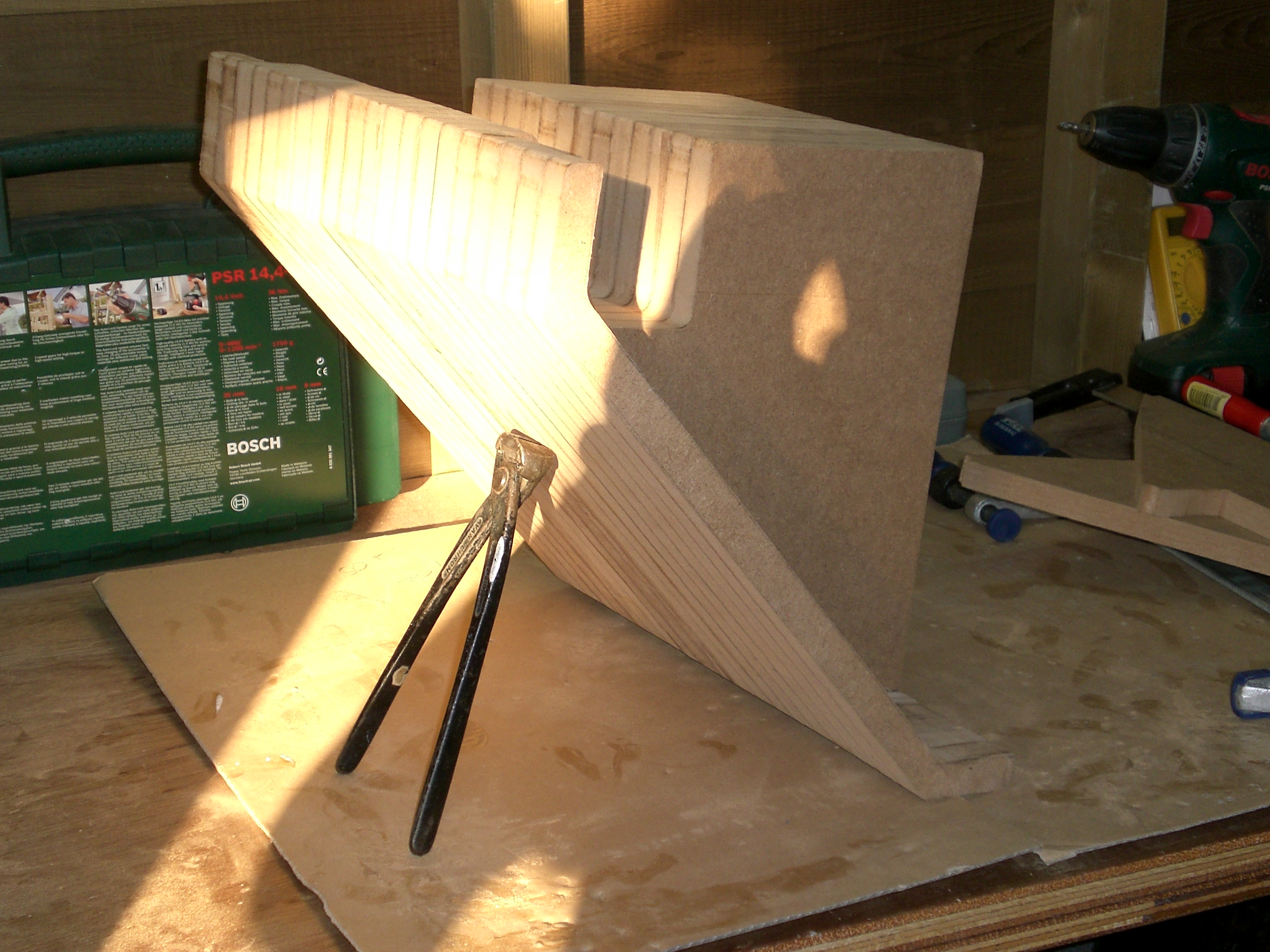

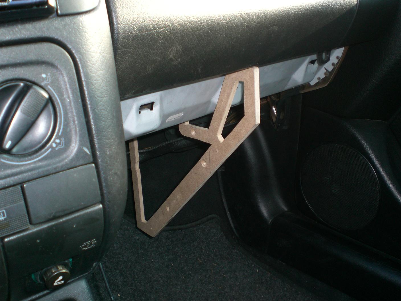

Yannick jij snapt hem :wink: Ik heb de mal even geklemd op de positie waar de "kist" straks zal komen. Let wel: de scherpe hoeken zijn straks afgerond.
Ik heb inderdaad liever niet zo'n verstevigings balk in mijn interieur. Al ben ik van nature een techneut, dat gaat mij toch ook net even te ver :roll:

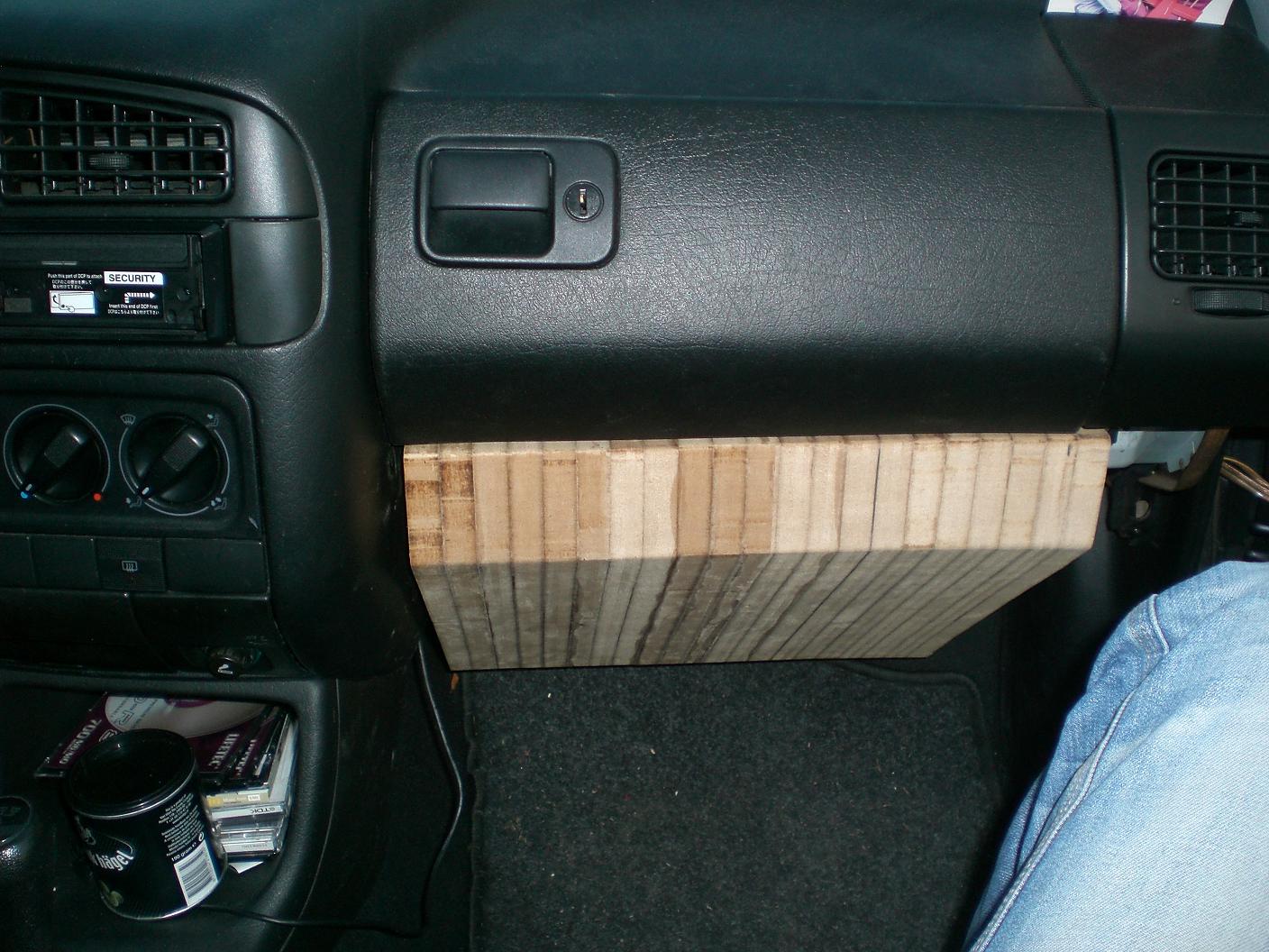

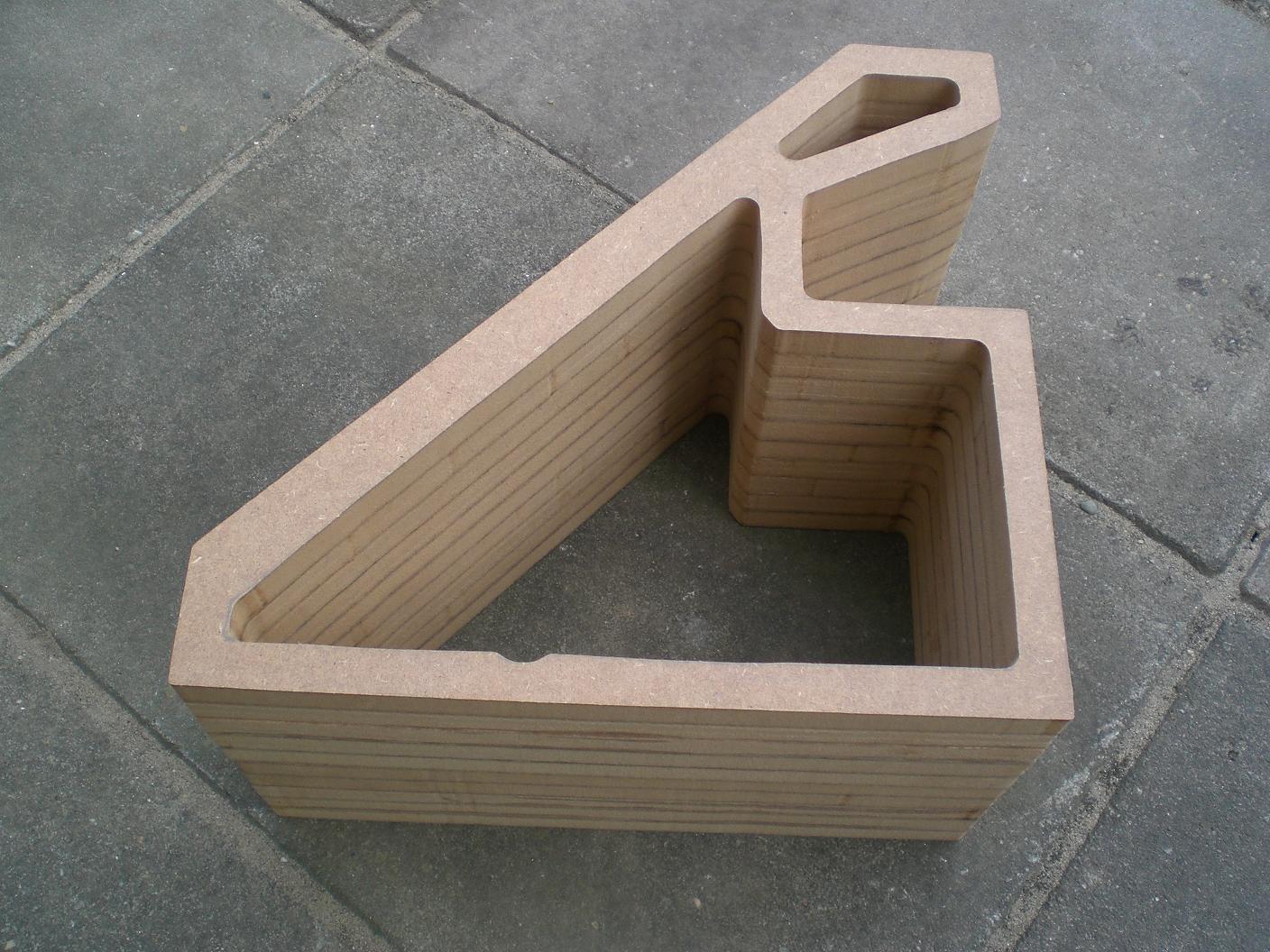

Zooo, elkedag probeer ik een aantal "randen" toe te voegen. Zoals jullie kunnen zien, schiet het al aardig op. Ik heb een proefpassing gedaan en de kast klemt perfect op de toekomstige plaats. Hier was ik erg blij mee. Zie hieronder het resultaat tot nu toe.

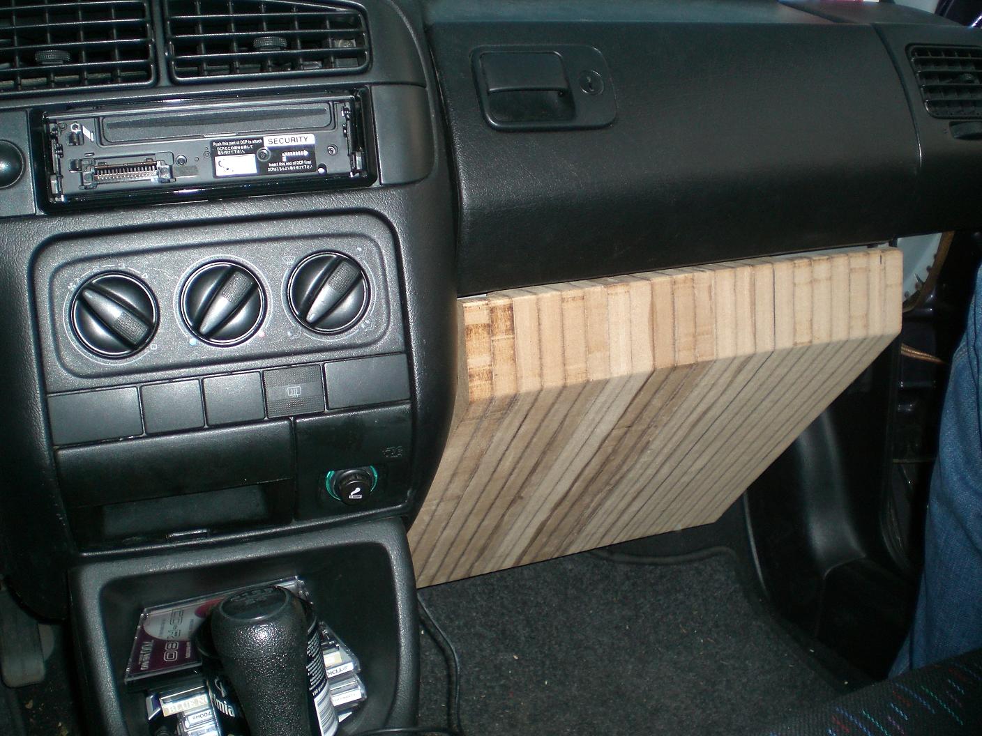

Net nog even een paar foto's geschoten waar de kast ongeveer op zijn toekomstige plek zit. Je kunt ook zien dat er qua beenruimte nog voldoende over is :wink:

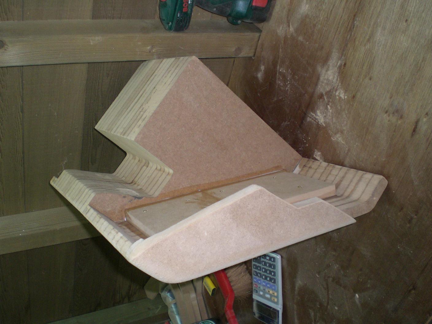

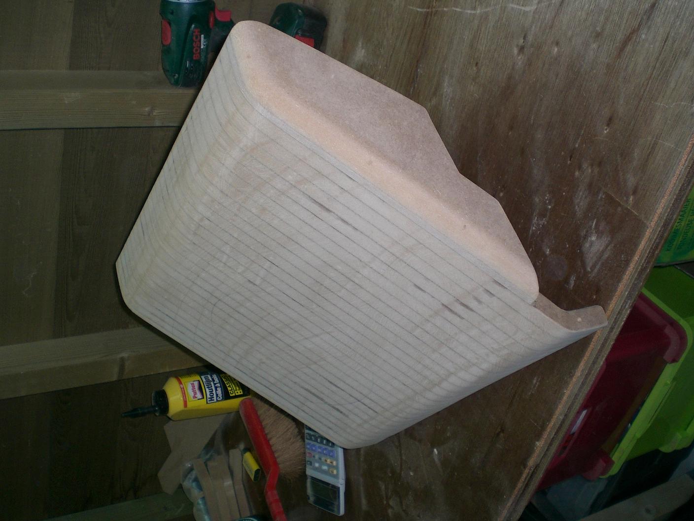

Gestaagd gaan we verder...
Op een van de foto's zie je dat ik extra platen achter het paneel gemonteerd heb. Dit heb ik gedaan, omdat er twee kleine scheurtjes zaten in één van de MDF planken. Dit merkte ik pas bij de laatste laag :cry: Toen heb ik maar besloten om er twee restplankjes achter te lijmen. Nu voelt het geheel goed stijf aan. Volgens mij niet meer iets om zorgen om te maken.
Ik ben er nog niet uit wat ik voor de driver ga doen ter bescherming en ook een beetje voor de sjiek-ig-heid. De tangband is niet een van de mooiste driver. Ik vind de schuimrand nou niet een van de mooiste. Het enige minpuntje van deze driver.

Ik maak me wel een beetje zorgen over het werken van het mdf. Je hebt nu een blok mdf van bijna 40 cm dik. Mdf werkt vrij veel in de dikte, zeker zo bij de verwarming, en sterke schommelingen in luchtvochtigheid.
Misschien is het een idee om de kast nog te omtrekken met glasmat/epoxy? Of was je al zoiets van plan?
Boerenterprise
Berichten: 522
Lid geworden op: di 27 jun 2006, 21:58
Locatie: Epe
Bericht door Boerenterprise »
Hoi Arno,
Bedoel je het werken van het MDF in combinatie met de vele lagen? Ik neem aan dat je bedoelt dat de lagen los zouden kunnen gaan scheuren? Eigenlijk heb ik mij hier nog geen moment druk om gemaakt, maar had ik dit misschien wel moeten doen. Ik was niet van plan om de kast met een laag epoxy te gaan bekleden. De zicht delen worden bekleed met skai a.k.a kunstleer (zwart). Ik zou de rest in een aantal lagen lak kunnen zetten.
Hoe zit het dan met de doorsne baskasten die je koop in de car audio zaken. Die zijn toch ook niet volledig luchtdicht afgesloten?
Het interieur van een auto is inderdaad een "agressieve" omgeving. Alles daar binnen wordt aan extremen bloodgesteld. Echter "nat" zal het niet echt worden vermoed ik. De carrosserie balk die je op een van de foto's zie is niet volledig behandeld. m.a.w. gewoon blank staal. De auto is nu 13 lentes jong en er zit alleen een beetje vliegroest op. Maar misschien heeft iemand anders ervaring met een dergelijke kas in een soortgelijke omgeving. Ik ben benieuwd.
M.v.g.

Ik zou de kist zeker behandelen. Het klopt inderdaad dat subwoofer kistjes ook van hout zijn alleen heb je hier gebruik gemaakt van de stapelmethode. Omdat MDF juist aan de zijkanten gemakkelijk vocht (luchtvochtigheid) opneemt zou de constructie naar verloop van tijd gemakkelijk kunnen scheuren. Ik zou proberen om de kist zowel van binnen alsook van buiten te sealen. Zeker ook van binnen.
Er bestaat spul dat heet "waterglas", keihard en sealed geloof ik behoorlijk goed. Ik zou hier eens naar informeren om te zien of dat geschikt is. Op het HT forum is er iemand die hier zijn sub mee heeft behandeld.

Ik heb ook goede ervaring met motip fillerop de kopse kanten. Wel verschillende lagen aanbrengen en tussenin schuren. Eventueel nog verder afwerken met spuitplamuur.
Hiermee zou je ook strakke resultaten moeten krijgen. Je mag alleen niet verlegen zijn om een extra laagje aan te brengen als het nog niet helemaal strak is. Verder is alles op voorhand al zo egaal mogelijk schuren ook een must.

Het is niet ongewoon dat mdf van 18 mm, als de luchtvochtigheid laag is, 0.3 mm krimpt in de dikte, en als de luchtvochtigheid hoog is, 0.3 mm uitzet in de dikte. Dat is een verschil van 0.6 mm.
Als ik het goed heb gezien, heb jij 21 lagen gebruikt, dus jouw box kan straks zomaar 12 mm in breedte verschillen. Aangezien je hem goed gaat vastmaken in je auto, wordt de box beperkt in zijn bewegingsruimte, en dan gaat het mdf splijten.
Zeker omdat hij ook nog eens voor de kachel hangt, krijgt het mdf erg op zijn donder.
Ik heb er het volste vertrouwen in dat jij de lagen goed op elkaar hebt gelijmd, daar zal het ook niet zo snel misgaan. Maar de onderlinge samenhang van de vezels in mdf is ronduit slecht te noemen.
Het grote verschil met boxen die gebouwd zijn met normale panelen (dus niet van gestapelde laagjes) is dat een normaal paneel in de lengte en de breedte nauwelijks krimpt/uitzet.
