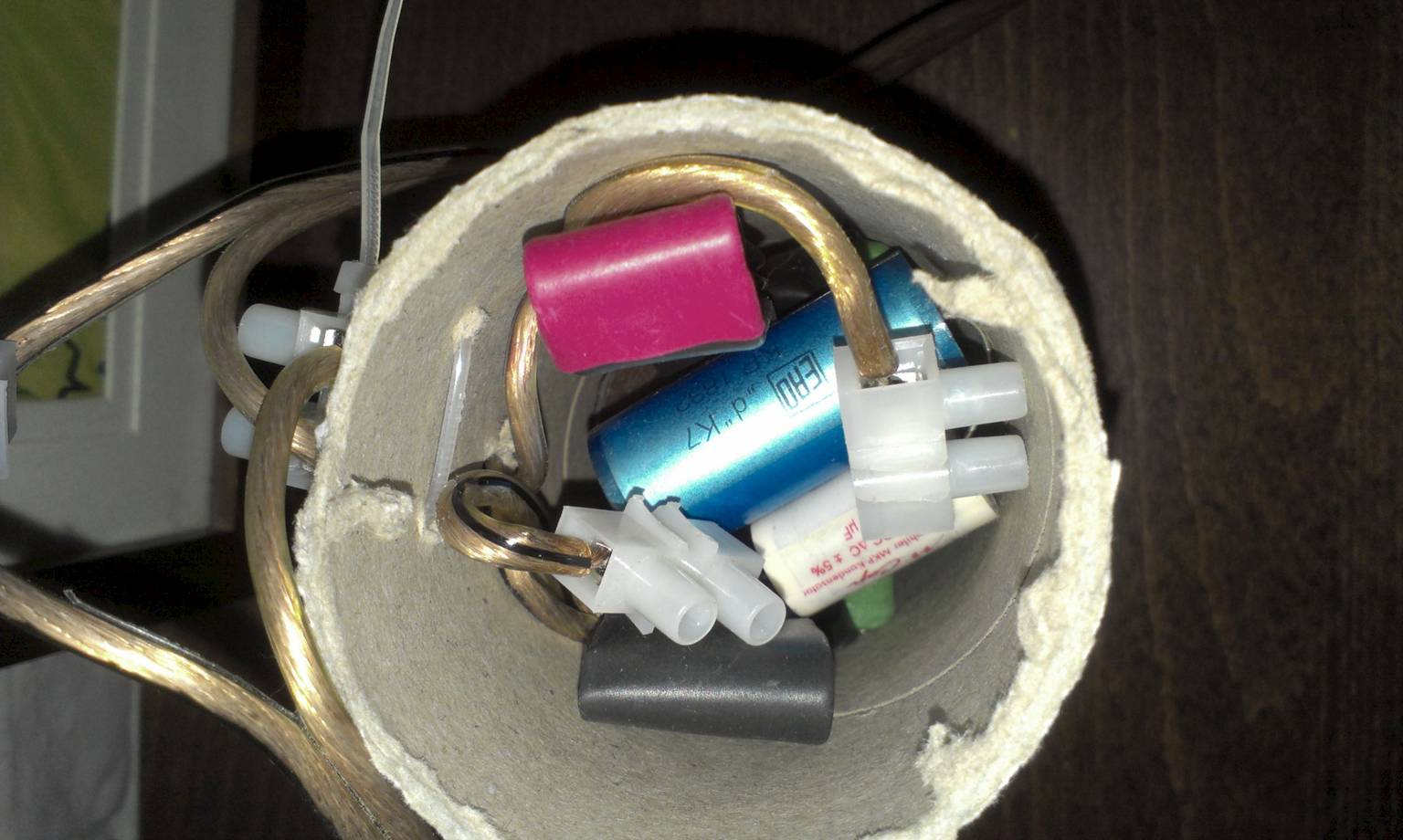

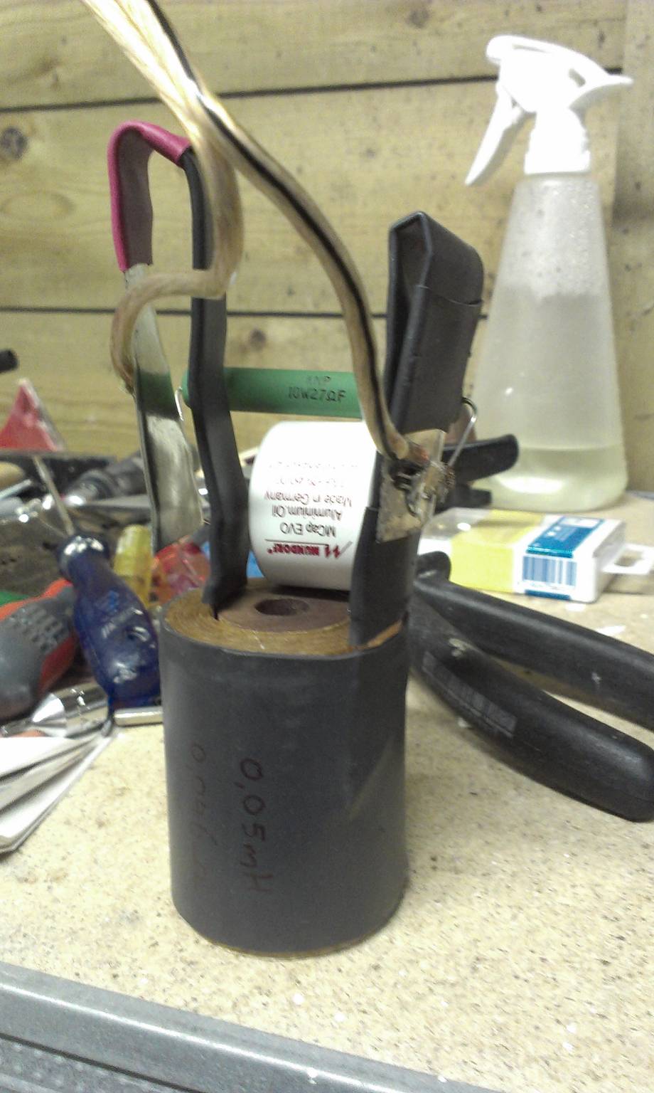

hrscharft schreef:Heb je daar nou heel haai end fietsband toegepast op die coils? of zijn het gewoon kousjes en lijkt dat maar zo
Ja, ik dacht al die rubbers om de magneten van die dure scanspeaks, als het daar helpt...
Nee hoor... Geen idee, heeft Tony Gee
voor me gedaan, kan nu ook niet meer heeel makkelijk even kijken, maar volgens mij was het krimpkous. Ik weet wel waarom, het waren ooit 0.1mH spoelen die afgewikkeld zijn tot 0.05mH.
