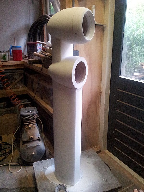

Nog een paar foto's:

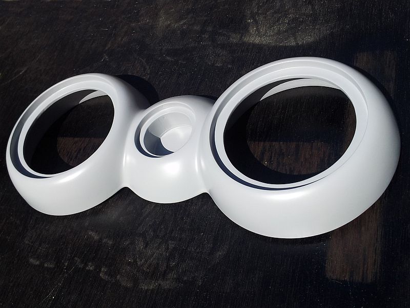

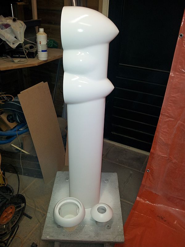

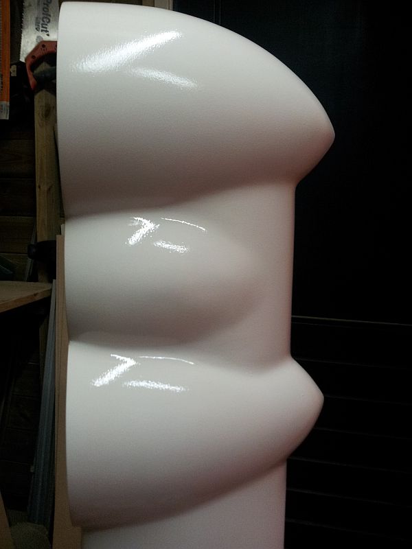

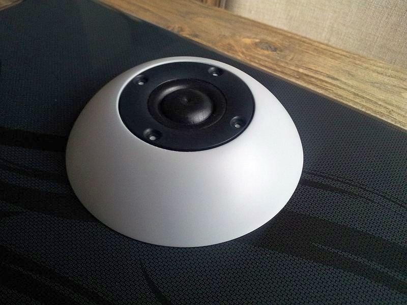

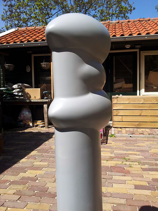

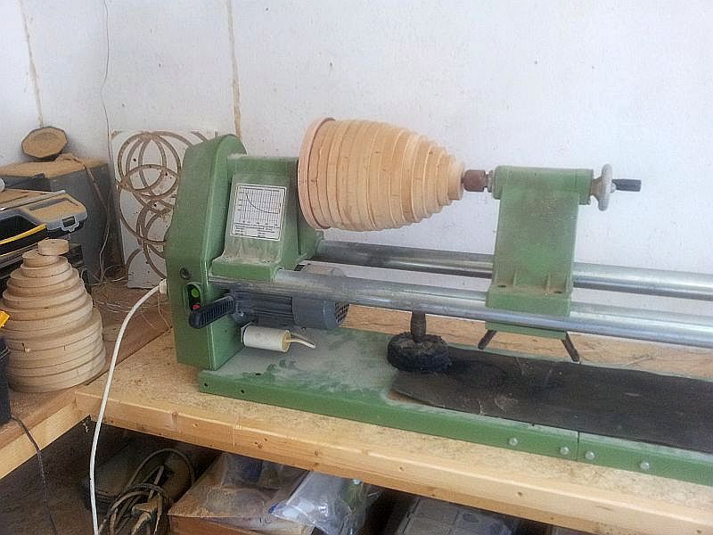

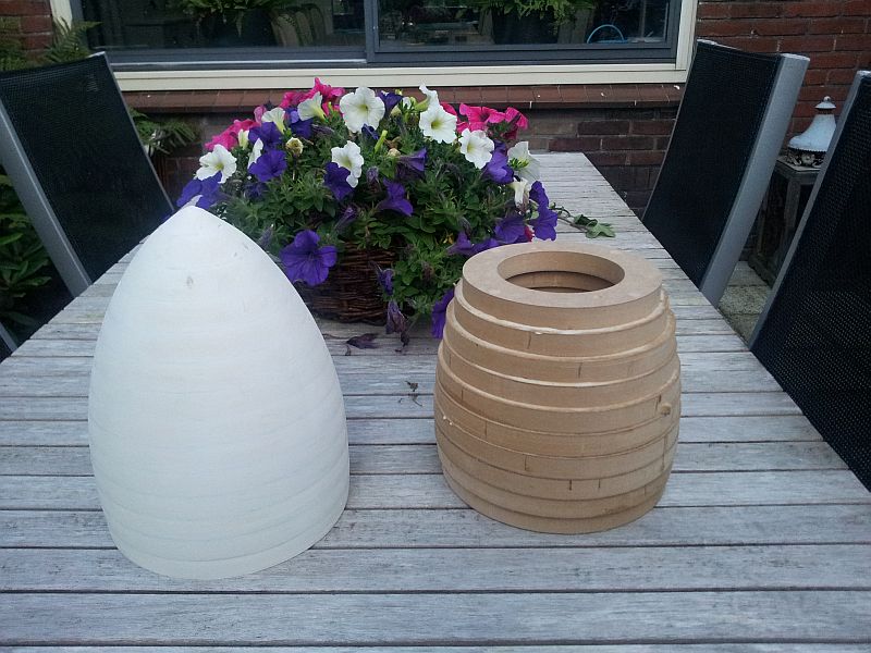

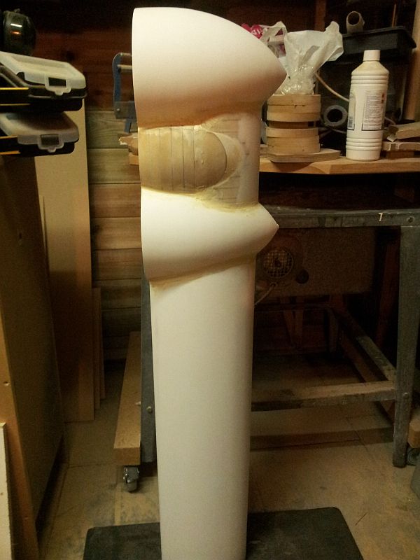

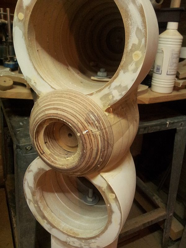

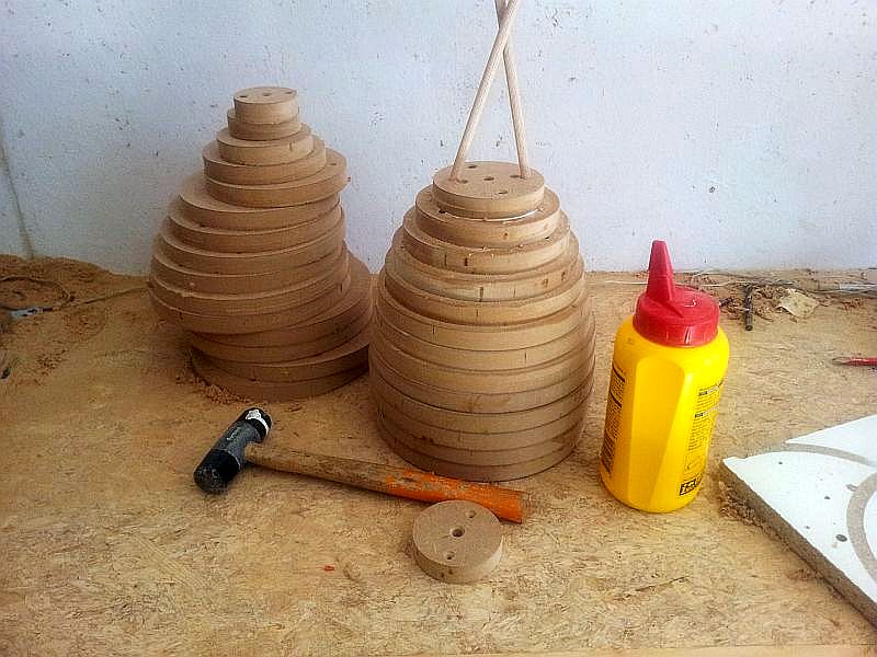

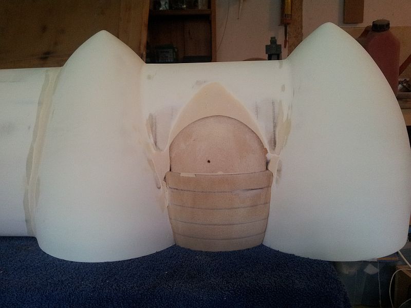

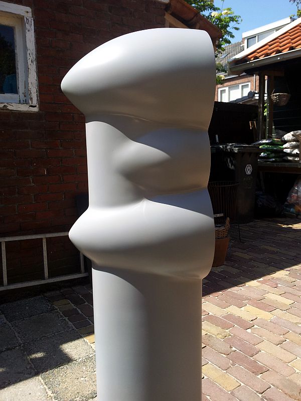

Ik heb vandaag weer even wat foto's gemaakt. Het "front" is nu vrijwel klaar en het lichaam ook. Ik moet nu nog wel de voet maken. Ik heb al wat pogingen gedaan maar op de één of andere manier werd het geheel er niet mooier op. Ik ben ondertussen aan het uitzoeken of ik het front niet van aluminium kan laten gieten :kwijl:. Maar dat is van latere zorg hehe. Eerst eens wat karton uitknippen om te kijken wat ik nou precies mooi vindt. Oh ja, en de kleuren is ook nog een puntje. Antraciet met een bepaalde soort oranje/oker/bruin zoals in het laatste plaatje? :mrgreen:
Oranje/oker/bruin?
Oranje/oker/bruin?
