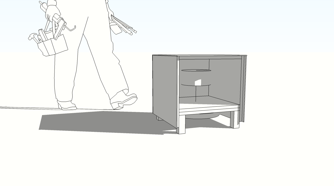

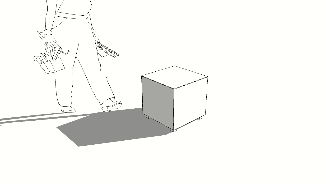

Mijn volgende project wordt een tweetal subwoofers. Daarvoor heb ik twee stuks 12 inch woofers gekocht met een extreem grote xmax van 29mm die in een compacte behuizing toch diepe bastonen kunnen weergeven; de JL Audio 12W7-3.
Het idee is om ze niet te laten opvallen en daarom lijkt een bijzettafeltje mij een geschikt vorm. 45cm breed hoog en diep met ruim 40 liter inhoud. 18mm mdf met een afwerklaag van 4mm mdf.
De onderplaat van de kast zweeft 9 cm boven de vloer en ik wilde de randen graag tot 4cm boven de vloer laten eindigen (zie onderste afbeelding). Ik vraag me nu wel af of dat ook effect heeft op het geluid. Graag reactie! :think:

De ruimte tussen de rolrand en de vloer wordt 45mm. Heeft iemand ervaring met een dergelijke afstand tussen vloer en rolrand bij een downfiring sub?
Re: SUB 12W7-3
Dit lijkt mij echt iets dat je even moet proberen, de afstanden zijn zo klein dat alle theorieën speculaties worden. Bij het gebruik als bijzettafel zou ik trouwens altijd een impulsgecompenseerde opzet gebruiken om te zorgen dat het glas wijn niet begint te dansen. Een externe kastje met de versterker lijkt mij ook wel gewenst. Enerzijds om de elektronica weg te houden van de "drank", anderzijds zodat je geen stroom en signaal kabels hoeft te leggen maar gewoon met een paar luidsprekerkabels uitkomt.

- wat bedoel je met impulsgecorrigeerd? ik heb geen ervaring met z'n koffietafel-opzet en heb geen idee of de glazen gaan schuiven
- versterker wilde ik inderdaad apart houden met alleen een neutrik speakonkabel door de kamer

impulsgecorrigeerd: 2 woofers gemonteerd op tegenoverelkaar liggende wanden van de kast (een op noord en de andere op zuid)

dat dacht ik al maar dan heb ik straks een koffietafeltje van 100 liter dus en dat is niet mobiel qua maat en qua gewicht, die woofers zijn al 20kg per stuk; trillen de glazen er anders vanaf?
boven elkaar geplaatst wordt het hele tafeltje dan ook veel te hoog, de woofer is inwendig al ruim 24cm, daar komt nog ruimte bij voor de ontluchting van de spreekspoel zodt de tafel al gauw meer dan 80cm hoog gaat worden zodat ik er misschien een stel krukken bij kan zetten :rofl:
dat kan natuurlijk anders als de woofers in de zijkanten geplaatst worden maar dan komen ze in het zicht en een ander aspect is dat beide woofers zich dan ongeveer op dezelfde plek bevinden en ik wil ze juist uit elkaar plaatsen voor een betere laagweergave in de kamer
iemand ervaring met downfiring-koffietafel-subwoofer en kopjes erop? :bakkie:

Het gif zit in de dosering. Als je heel harde tecno draait met een kleine woofer dan stuitert de kast door de kamer. Met een grote woofer en kamermuziek gebeurt er niets. Als ik jou was zou ik van resthout een simpele kist maken en dan gewoon kijken waar je mee te maken hebt.

Probeer hem dan zo te maken dat je nog iets met de hoogte van de sparing onder kan spelen. Succes ermee.
