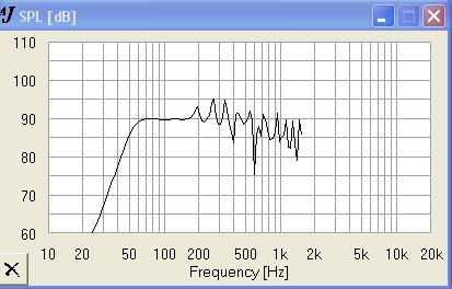

Dank je voor je aanbod, ik heb nog veel te veel andere drivers waar ik wat mee wil doen...Ik zie weer eens meer drivers dan waar ik mee kan knutselen... Ik kon het niet laten er een hoorntje voor te maken op de compu (speaker Nerd die ik ben). Als hij echt fullrange is heb je er een erg mooie driver aan.
[plaatje verplaatst naar pagina 2]
Simu is in de konische hoorn hierboven. Kijk maar wat je ermee kunt. Veel ingewikkelder dan een Needle zit het niet in elkaar.

bedankt! als ik zo die respons eens bekijk, zou dat zomaar zonder BSC al een nette vlakke respons op kunnen leveren... tempting...

Als je 18mm mdf aanhoudt en exact alle maten in de tekening haal je die 50 Hz. Beetje demping erin en klaar weer. Uitzonderlijke driver kwa tsp, zoveel speakers zijn er niet die zo makkelijk in een 1/3 konische hoorn gaan.
Interresante insteek deze driver, heel dun pp, lage massa. Weer eens wat anders.

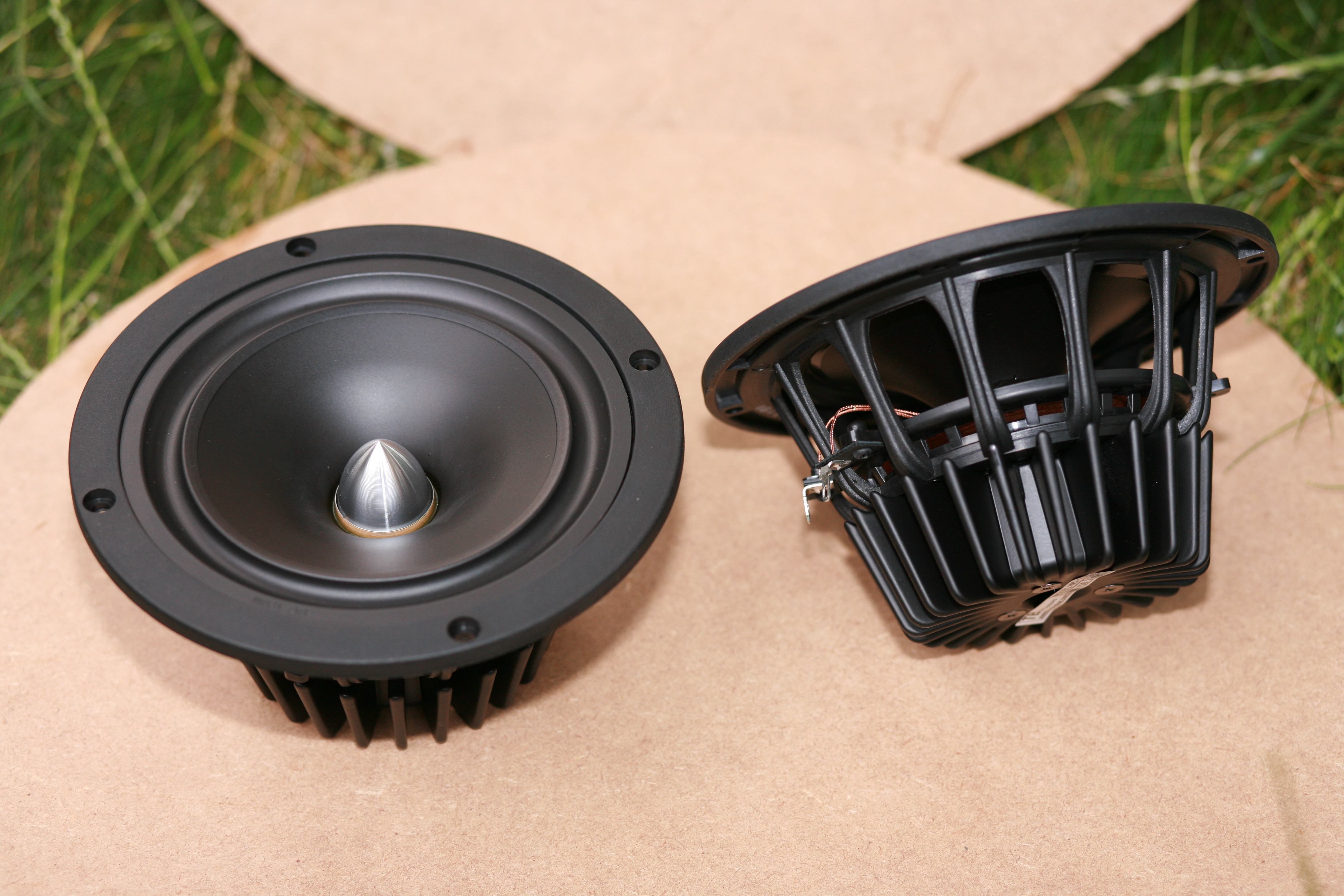

zo, ik heb ze in huis! ik moet zeggen, dit is qua uiterlijk de mooiste TB driver die ik gezien heb, en dat komt met name vanwege de korf. daar hebben de ontwikkelaars van Tangband zich echt op uitgeleefd, zowel technisch (mooi open voor een optimale luchtstroming) als estetisch zeer geslaagd :!: en de koelribben op de magneet matchen optisch prachtig met de korf. toch jammer dat al dat moois in de kast verdwijnt :roll:
Ik heb even snel een foto geschoten, oordeel zelf zou ik zeggen 8)

Die koelribben zien er wel heel erg kunstof uit, lijkt me meer isolatie dan 8) :lol: :lol: :wink:
Wel hippe drivertjes van TB, ben benieuwd naar de prestatie er van.
Berichten: 33830
kennen ze in Rijswijk geen geanodiseerd aluminium? is dat met de jongste bezuinigingen uit t lespakket gegooid? :lol: :wink:
Daar hou ik me eerlijk gezegd ook niet bepaald mee bezig. :lol:
Op het eerste gezicht leek die gewoon kunstof, maargoed jij hebt ze in je handen gehad.
Ze zien er iig hip uit, dat wel :D

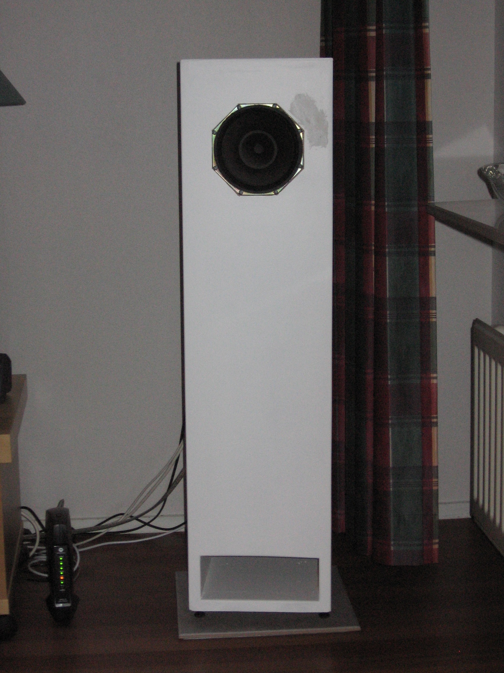

Best een interessante kast.
Hoever moet dit ding van de muur af staan, de poort zit immers achterop.
Bij mij thuis staan mijn speakers ongeveer 25 cm van de achterwand af.
Ik heb nu tqwt's met een poort aan de voorzijde.
TQWT's met Philips breedbanders. De binnenkant is bekleed met een oud stuk tapijt.
