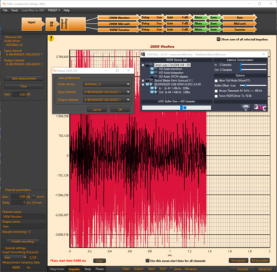

Microfoon werkt maar krijg geen signaal uit de geluidskaart van de UMC22 die via de output naar een ingang op mijn voorversterker staat.
Krijg wel een zwart meldings schermpje met donker blauwe tekst erin wat totaal niet te lezen is [-X
Wat zie ik over het hoofd :-k

Volumeregelaar van de output op de behringer niet genoeg open of de verkeerde uitgang te pakken?

Uiteraard alle opties doorlopen en geprobeerd :?
Maar heb je geen goed plug and play alternatief voor die UMC22 (die ik zo het raam uit smijt ](*,) ](*,) ](*,) ](*,) )?

Iets wat je aansluit, de drivers van installeert, en de settings voor de desbetreffende software goed hebt staan en dan ook daadwerkelijk draait mag wat mij betreft plug and play genoemd worden, nu ben ik wel mijn IMac :goeie: met REW :goeie: en de Umik :goeie: gewend dus besef mij terdege dat ik de lat heel erg hoog leg :rofl:
Maar ik heb de ballen verstand van dit soort apparaten en na 6 uur klooien ben ik er wel klaar mee!! dus een goed advies voor een alternatief tov de UMC22 wordt erg gewaardeerd :D

Even een blond vraagje: zit je nu op een Mac te werken met Wine of zo?

Nee, speciaal voor HFD Windows Home gekocht wat nu op de Imac draait dmv Boot Camp, dus voor zover ik weet 100% windows.

Dan is het dus maar de vraag of je Imac volledig 100% compatible is. Dit is gewoon niet getest.

Een Mac is geen Windows pc. Anders zou iedereen Mac OS op elke willekeurige PC kunnen draaien. Op Hardware niveau zitten er wel wat grapjes in een Mac waardoor een Asio driver vastloopt.
Koop gewoon een refurbished laptopje met Windows...

Als je internet op duikt zie je legio Asio driver problemen met de UMC22, die trouwens geheel zonder drivers probleemloos werkt onder MacOS :D
Ik hou het voorlopig op de UMC22 die het probleem geeft.

Windows draai je vrij gemakkelijk op een mac, omgekeerd is lastiger, maar kan met bepaalde hardware wel. Heb zelf MacOs (Hackingtosch) op de laptop van mijn zoon aan de praat gekregen.
Het feit dat A op B draaid wil niet automatsch zeggen dat B op A het ook doet. Of als B op A niet werkt dat A op B dan ook niet zou werken. Feit dat Mac OS niet zomaar op windows PC werkt zegt dus niets over windows op mac. Je kunt niet zomaar stellingen omkeren. Je redenatie gaat van een bijectie uit, wat natuurlijk niet juist is.
Verschil zit voor een groot deel in bios gedeelte. OP de hackingtosh site is daar van alles over te vinden. Opstarten met BIOS loopt onder windows heel anders dan op MacOs en dat is de grootste horde voor MacOs op windows PC.
Nu zal er her en der best wel wat verschillen, maar meestal stuur ik de hardware native aan vanuit de mac en die heeft geen losse asio drivers nodig, Mac OS ondersteand de hardware native zonder extra drivers, terwijl latency laag is. Maar voor zover ik toch onder windows dingen moet aansturen heb ik nog nooit een issue gehad, maar dat zegd dus niets over alle hardware. (Ik ga niet dezelfde redenatie fout maken ;-)
Wel moet je aangeven in geval van parallels dat bepaalde hardware aan windows gekoppeld moet worden en niet aan MacOs.
Als je gewoon een meting zou kunnen importeren, dan is probleem ook opgelost. De meting met hardware doe je dan gewoon native onder MacOS met b.v. REW (geen asio nodig). En vervolgens laad je die in HFD onder bootcamp of virtual machine.
Nu zal ASIO best wel een issue kunnen zijn, is denk ik meer een virtualisatie achtig ding dan hardware. De USB chips die apple gebruikt worden ook voor windows PC’s gebruikt, dus puur qua hardware zou er geen issue moeten zijn. Een ASIO driver zit erg dicht tegen de hardware aan, puur vanwege de performance. Bepaalde hardware dingen zit bij parallels en bootcamp een laagje abstractie omheen en in geval van ASIO wat bedoelt is voor low latency kost dit extra laagje net teveel vertraging waardoor de boel in de soep loopt.
Nu is low latency als je muziek opneem van belang want je speel af en neem op en dan is latency vervelend en hoe minder hoe beter. Voor een sweep meting maakt latency niet echt uit en mag buffer best groot zijn en is ASIO op zich niet nodig. Nu zijn de audio interfaces meestal gericht op home studio opnames en hebben ze waarschijnlijk geen mogelijkheid om zonder asio te werken.
Dus zolang je geen meting kan importeren, zal je met een native windows machine moeten werken vrees ik.

Wat ik zo zie is een Mac geen echte pc onder Bootcamp:
https://support.apple.com/en-us/HT204923
Er zijn speciale drivers nodig van Apple om de zaak te kunnen laten draaien. Asio is een driver die direct op de hardware aanstuurt en waarschijnlijk werkt dat niet (goed) onder bootcamp. Maar dan moet je even verder zoeken voordat je allerlei andere dingen aanschaft.

Zou eerst in bootcamp de drivers updaten en een herstart kan ook wel eens helpen. Aan de Behringer kan het niet liggen, dat is gewoon een standaard wdm audio device.
