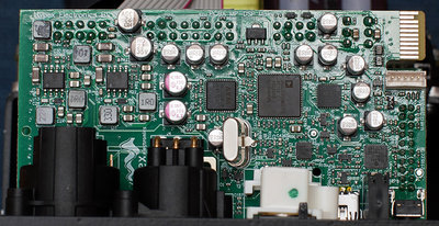

Is er een I2S header beschikbaar zodat er evt. een andere DAC gebruikt kan worden?
Berichten: 23756
Re: Hypex Fusion Plate amps
Berichtdoor ds23man » vr 27 dec 2019, 11:14
Nee

SSassen schreef:Is er een I2S header beschikbaar zodat er evt. een andere DAC gebruikt kan worden?
Even afhankelijk van hoe de PCB is gemaakt, maar evt kun je natuurlijk gewoon daisy chainen of evt digitale audio signalen loshalen en met een converter bordje oid je eigenlijk DAC erop gooien.
Ik ken de DSP print zelf niet (enkel de versterkers), maar met een beetje geluk zitten er netjes een paar serieweerstanden, kun je het mooi daar aftappen.
Berichten: 23756
Berichtdoor ds23man » vr 27 dec 2019, 15:43
6 laags print met heel veel 0402 en dubbelzijdig bestukt....

One World Concepts schreef:Ik ken de DSP print zelf niet (enkel de versterkers), maar met een beetje geluk zitten er netjes een paar serieweerstanden, kun je het mooi daar aftappen.
Kan, maar wordt wat lastig en verdient zowieso dan geen schoonheidsprijs.
Resolutie is te laag om er iets zinnigs over te zeggen. Maar ik denk dat het niet al te ingewikkeld hoeft te zijn.
Die ADAU1450 heeft trouwens heel wat meer digitale uitgangen, maar die zullen vast niet in de Hypex software beschikbaar zijn.
Je zou kunnen reflashen met SigmaStudio (sowieso fijner om te gebruiken imo), wel even eerst een EEPROM dump doen. 8)
Ik denk achter dat je met een SNR van 115dB en THD+N van -107dB al vrij goed zit.
SNR valt eventueel nog met 3dB te verbeteren door kanalen te combineren.
Zet niet heel veel zoden aan de dijk alleen.
Berichten: 23756
Berichtdoor ds23man » vr 27 dec 2019, 16:11
Ik snap nooit de fixatie op een bepaald type dac. De AK dac in de Fusion is een paar generaties jonger dan in de DLCP. Wel is het analoge gebeuren uitgebreider in de DLCP, maar kost real estate die niet beschikbaar is in de Fusion.
De handel wordt bestuurd door een microcontroller die alles aanstuurt, dus ook de settings van de dac, adc en asrc. Verder zitten in de dsp diverse in house developed routines die niet in Sigmastudio voorkomen
Dat is gedaan met het tweeterkanaal
