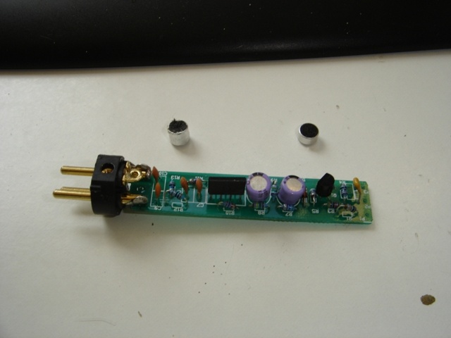

Inmiddels via via de WM-61A kunnen krijgen (zie foto, rechts. Links is de mic van de Superlux ECM 999)
Deze is volgens de datasheet vrij aardig, (sterker nog, hij loopt daar kaarsrecht), echter zie je toch bij sommige mics een bultje bij de 10Khz zitten.
Dit zou ergens problemen moeten leveren bij de 3,44 cm en ik kan bij die lengte niet echt verband vinden.
Iemand een verklaring ?

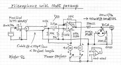

Ook ben ik van plan de aansturing aan te pakken.

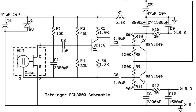

Deze is ook op de foto te zien en lijkt sterk op het schema van de ECM8000.
Echter ben ik van plan deze te maken:
Echter heb ik daar wat vragen over die met (ook in de tekst van Linkwitz) niet helemaal duidelijk zijn.
nmlk:
1 - Is er nu fantoom spanning nodig voor deze schakeling ?
2 - Zou deze schakeling gevoed kunnen worden met fantoom spanning ?
3 - Zou de opa2134 kunnen vervangen worden door een andere opamp (bv de lm4562, daar heb ik er nog een paar van liggen of de opa134)

b_force schreef:
nmlk:
Nee, want die twee 9V blokjes vormen de fantoom spanning
Lijkt me geen probleem. opa134 kan zeker aangezien dat de single versie is van de 2134 ;)

Ok, dan rest natuurlijk de vraag of je de opamps niet kan voeden met de fantoom spanning.
Dat maakt het geheel een stuk flexibeler.
Berichten: 36768
Hallo Bart,
Je kunt 2 dingen dien: Of je laat de hele elektronica mik-mak weg uit de microfoon en sluit het aan volgens het schema van Linkwitz. Of je modificeert het kapseltje a la Linkwtz en sluit dat aan op het mic ampje (is eigenlijk meer een buffer want het versterkt niet) wat al in de behuizing van de mic zit. In dat laatste geval heb je alsnog een mic versterker met phantom voeding nodig maar heb je wel een veel groter dynamisch bereik. Heb daar wel een schema van als je wilt.
Pas wel op met het modificeren van het kapseltje. Het aluminium er van is erg dun en er zit zo een deuk in.

Opzich bevalt het (preamp) schema van linkwitz me wel, je hebt alleen een externe voeding nodig.
Daarentegen kan je hem volgens mij wel direct op je geluidskaart aansluiten en heb je dus niks te maken met een pre-amp voor fantoom spanning en de hele mikmak er bij.
Scheelt dus weer een hoop ergernis en toestanden.
Aan de andere kant, kan je bv niet zomaar je mic laten kalibreren, omdat je altijd deze specifieke schakeling nodig hebt.
Daarom zit ik een beetje in dubio.

Ik zou lekker dat kapselte in een stukje alu buis van 6 mm X 7 mm stoppen, verkrijgbaar bij Quartel in Pijnacker. En er een goede low noise mic kabel aan knopen.
Heb je iets vergelijkbaars als de IBF mic.
Die bult kan te maken hebben met de diameter van het huis. Je krijgt bij microfoons net zo goed iets wat lijkt op het "baffle step" effect. Wdb is hoe dunner het huis hoe beter.
