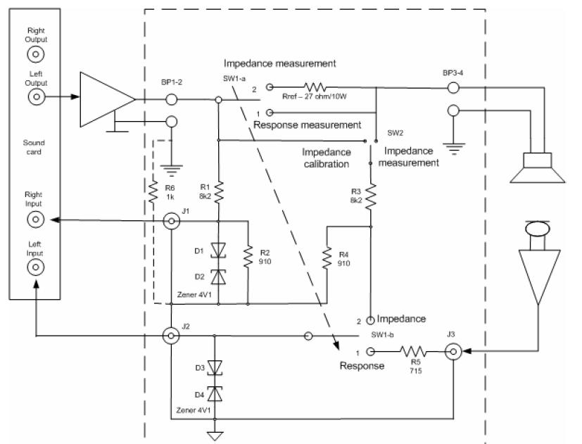

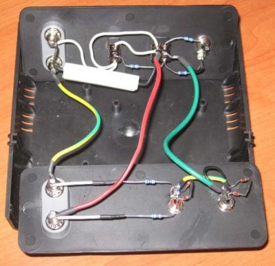

Zit er trouwens ook aan te denken dan maar meteen zo'n boxje in elkaar te zetten zoals word beschreven voor het ARTA geburen en dit bij elkaar in een kastje te zetten.

Dus als ik het goed begrijp heb je geen Mic-amp nodig voor die IBF-akustik microfoon?
Ga je geen beter signaal hebben als je die mic-amp gebruikt die IBF-akustik voorstelt?
Ik dacht evt. de M-audio transit te gebruiken, of de creative surround USB.
Ik vond nog een leuke site waar een meetopstelling met ARTA wordt beschreven. Die man gebruikt ook die microfoon-amp kit van IBF.
Misschien is de link al eens voorbij gekomen, maar hier is hij dan nog eens:
http://www.soundhobby.com/measurementsystem.htm
