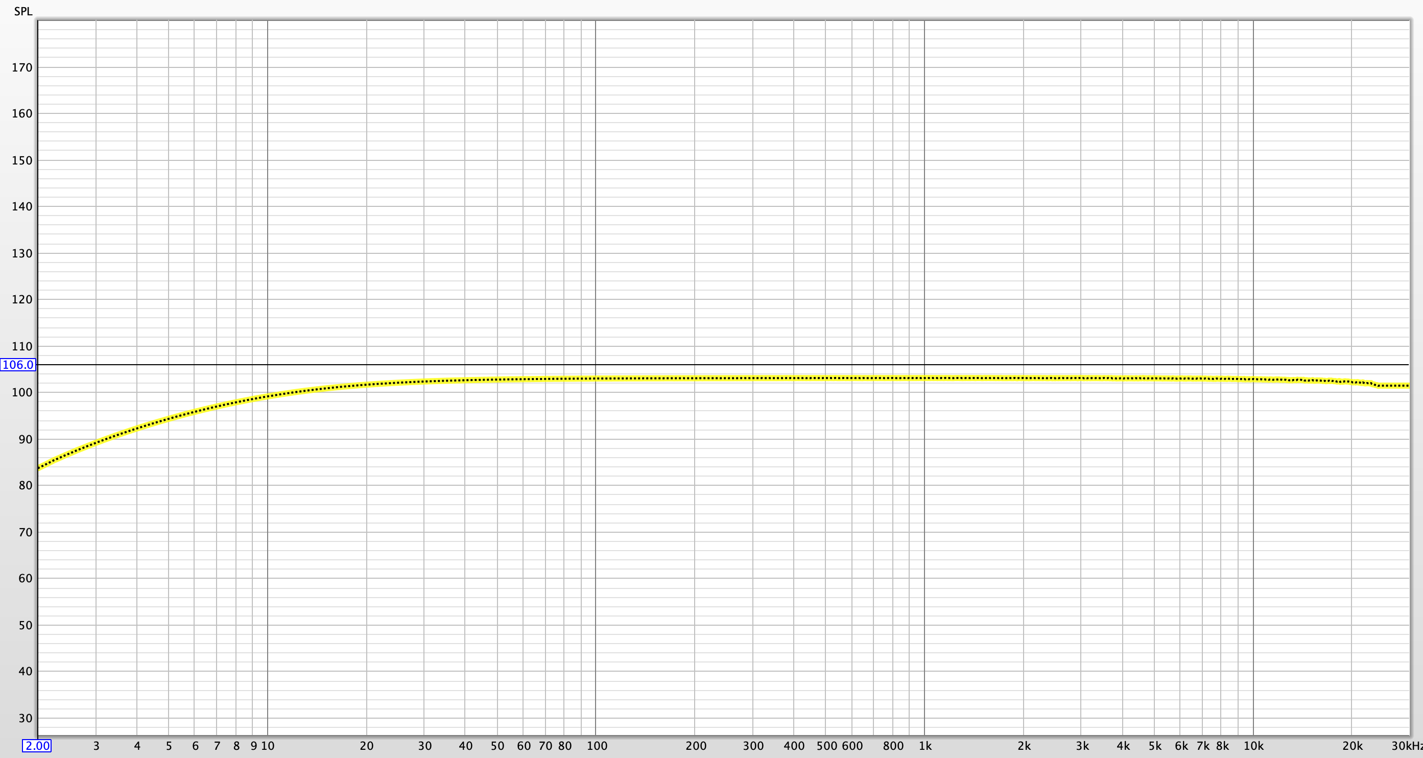

Voorbeeld van mijn calibratie, een focusrite in dit geval. Tussen 20hz en 20khz behoorlijk vlak. Dus of een calibratiefile echt veel toevoegt is de vraag. Was voor mij meer een check of alles goed was aangesloten.
