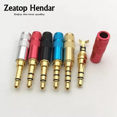

(Had ik nog liggen) en een paar simpele maar op het oog stevige jack plugjes.
Als alles binnen is (plugjes, nieuwe soldeer) dan volgen de knutsel foto's vanzelf :)

Ik zie op de foto ook trrrs pluggen, waar gebruik je die voor?
floeper
Berichten: 481
Lid geworden op: zo 11 jan 2015, 8:27
Locatie: Den Bosch
Re: DIY jig voor Impedantie en TSP's
Berichtdoor floeper » za 30 jan 2021, 10:26
Foto is een voorbeeld ;)
Ik heb 4 mono en 4 stereo plugjes besteld.
Van beide 2 rode en 2 zwarte. Dus kan mooi ook een kleur codering toepassen.

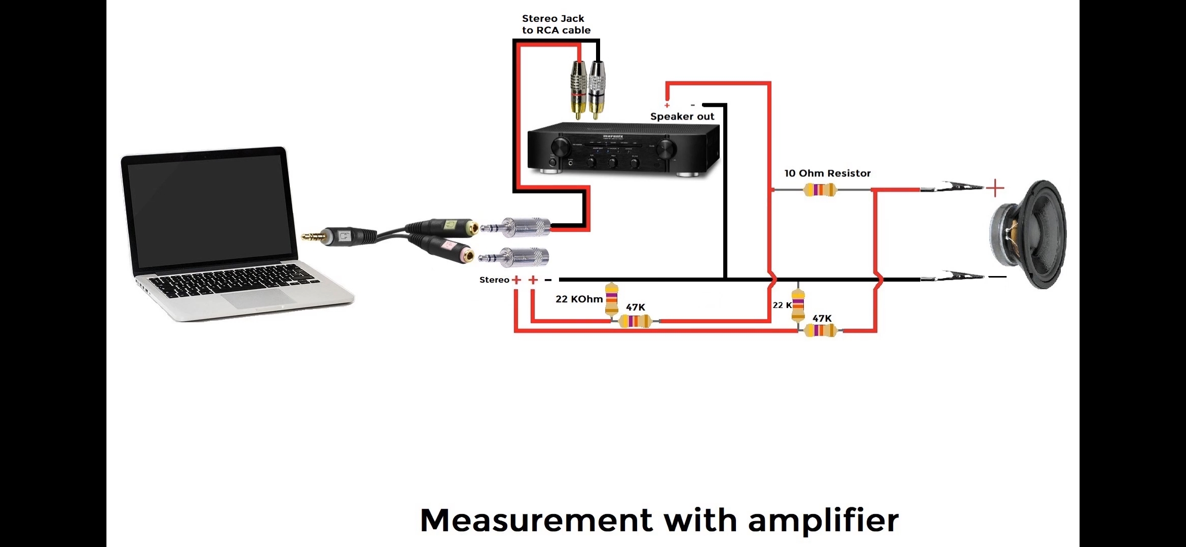

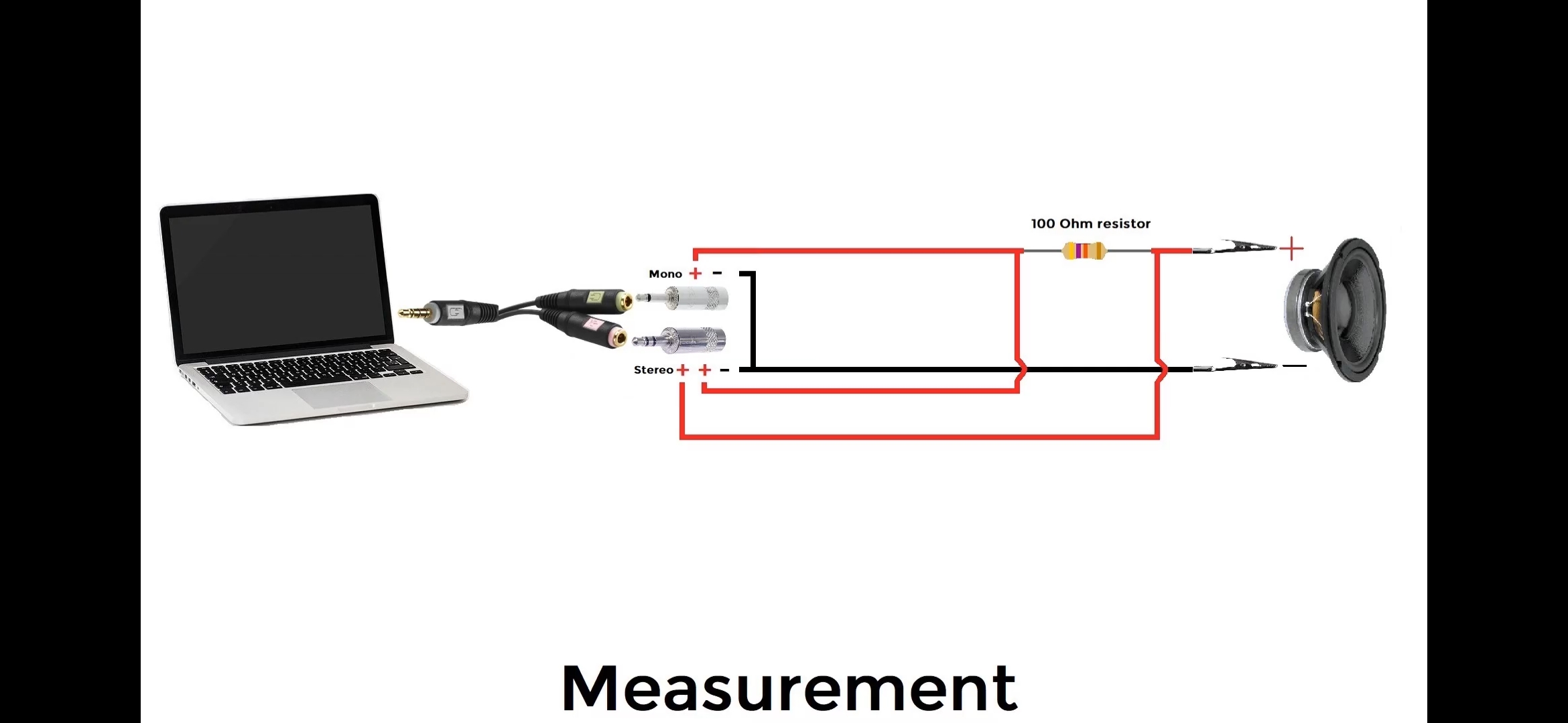

Hierbij de bouwtekeningen uit het filmpje :) (kon het niet laten :P )
toetertje
Berichten: 2617
Locatie: Omgeving Enkhuizen.
Berichtdoor toetertje » za 30 jan 2021, 13:17
Krijg een beetje kortsluiting van de plaatjes.
Er wordt voor de koptelefoonuitgang een mono jack gebruikt, terwijl die altijd stereo is,
en voor de microfooningang wordt een stereo jack gebruikt, terwijl die meestal mono is.

Klopt, ik ben niet technosch genoeg om uit te zoeken waarom dit zo gebruikt wordt, maar in het filmpje werkt het, daarom wil ik het gaan testen als het klaar is met een setje visaton bg17. Als daar iets mee gebeurt ben ik er jiet rouwig om. Maar het vermogen zal nooit zo groot zijn dat er iets mee zal gebeuren ;)

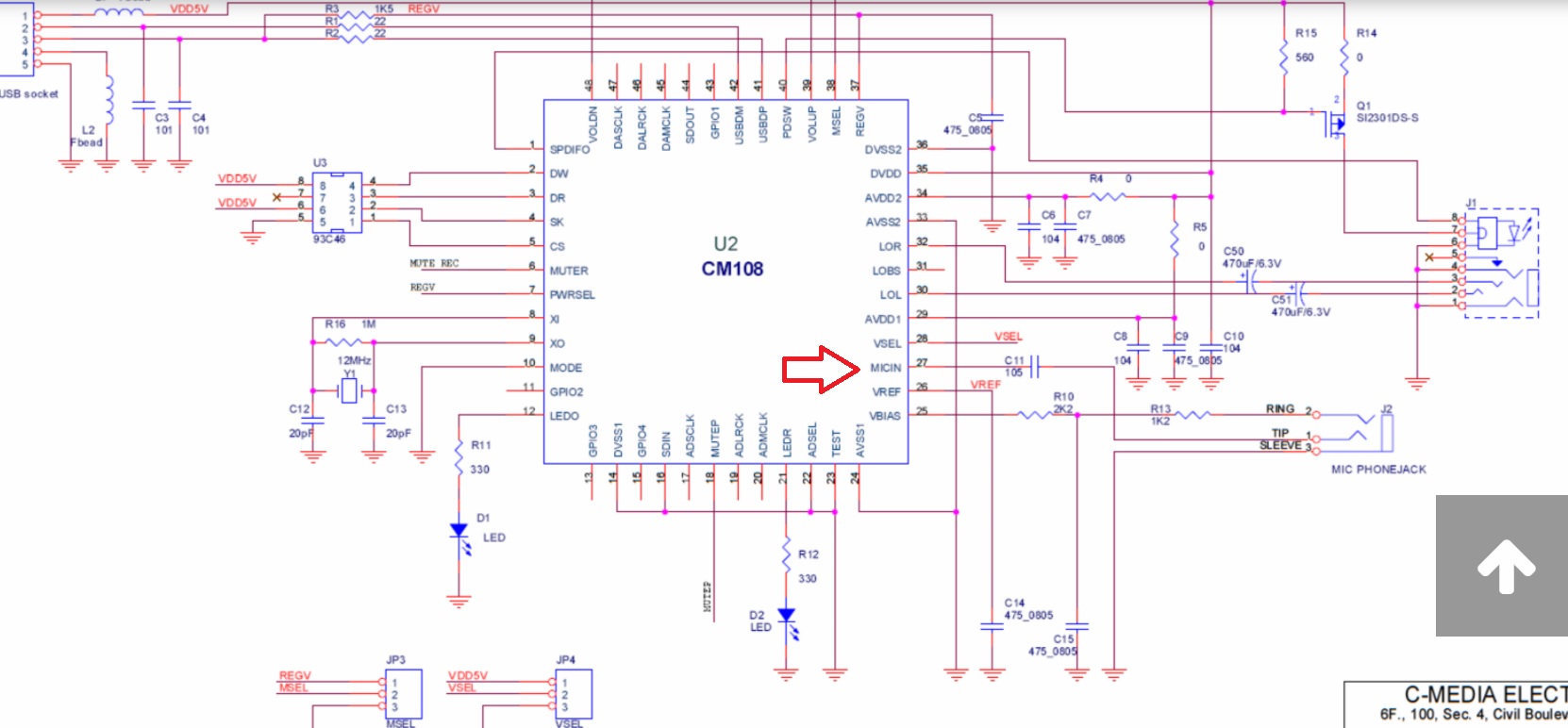

toetertje schreef:en voor de microfooningang wordt een stereo jack gebruikt, terwijl die meestal mono is.
Hmmmmm da's een goeie :idea:
Ik ben even aan het spitten geweest en voor zover ik het kan terugvinden maakt VENTION (de fabrikant van de USB soundcard) gebruik van de chip CM108AH. Als ik het schema bekijk van deze chip ( https://madexp.com/2018/01/28/cm108ah-u ... on-a-chip/ ) dan is dit idd een mono ingang voor de microfoon :?

Snap nog steeds de plaatjes niet. Er gaat dan een stereo plug in de laptop, voor mic en uitgang.
De meeste laptops, hebben mic en koptelefoon gescheiden. Soms een combi van spdif en koptelefoon in 1.
Misschien gewoon een voorbeeldplaatje, en til ik er te zwaar aan.
Oh edit: staat gelijk al in het eerste stukje tekst, dat die stekker niet klopt. :oops:

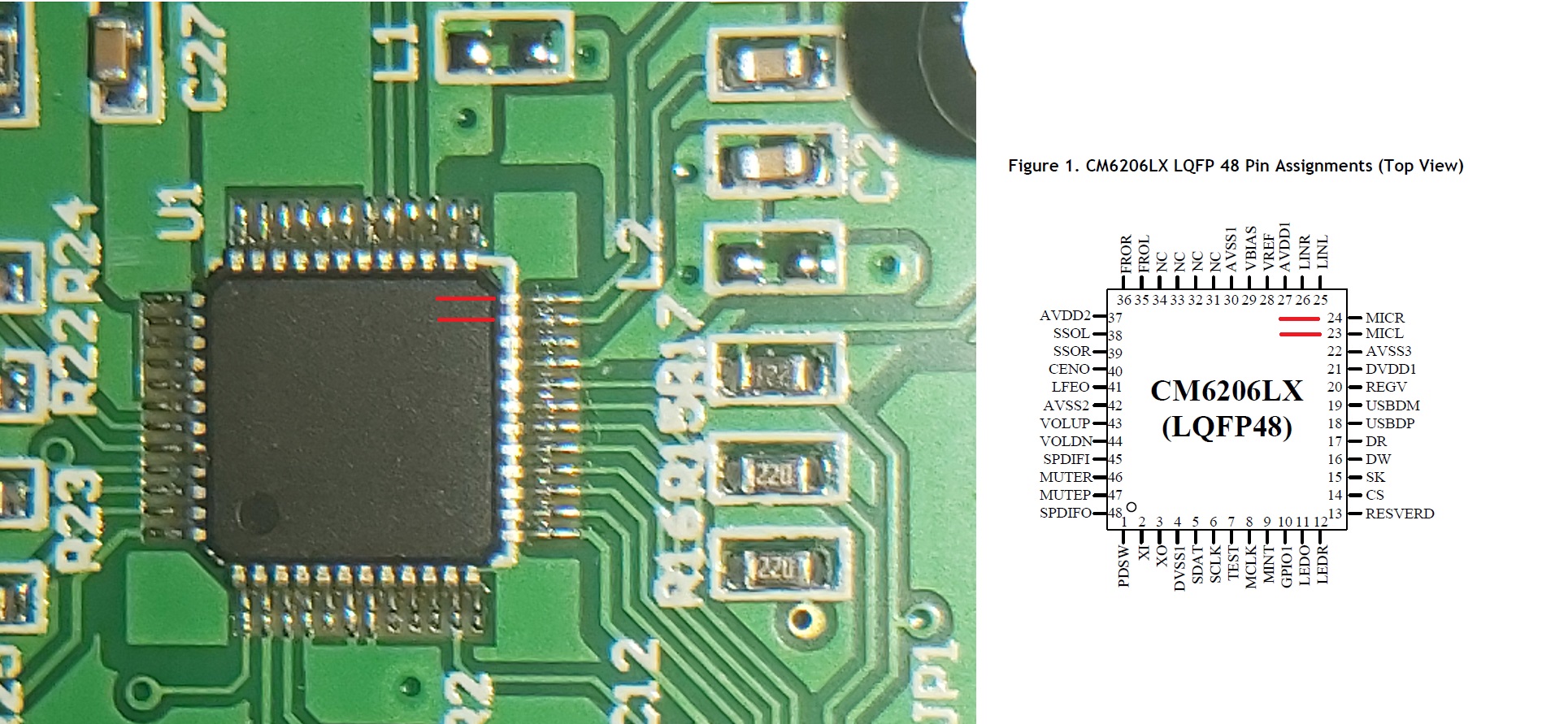

[edit]Ik ben niet zeker of de microfoon-ingang stereo is uitgevoerd! Ik weet dat de jack-aansluiting stereo is en dat het gebruikte IC twee aparte mic-ingangen heeft maar hoe deze op de pcb zijn aangesloten dat kan ik zo 123 niet zien .... ga ik uitzoeken!
De line-in zijn 100% twee losse kanalen :!:[/edit]

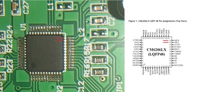

Haha .... ik ben me nu ook suf aan het zoeken naar een duidelijke uitspraak op een website of een PDF bestand maar ik kan het niet vinden!
Wat ik wel heb gevonden is de pin-out van de gebruikte chip CM6206LX en deze heb ik naast de pcb van het bordje gelegd.
Er gaan twee losse sporen naar de MIC-ingangen, ik ben even niet in de gelegenheid om dit te testen maar ik verwacht niet dat er twee losse sporen en ook twee losse koppel C's op een pcb worden gemaakt/gebruikt als de MIC verder mono is.
Voor het geval dit om wat voor vage reden wel het geval is ..... de LINE-IN is 100% zeker stereo.
