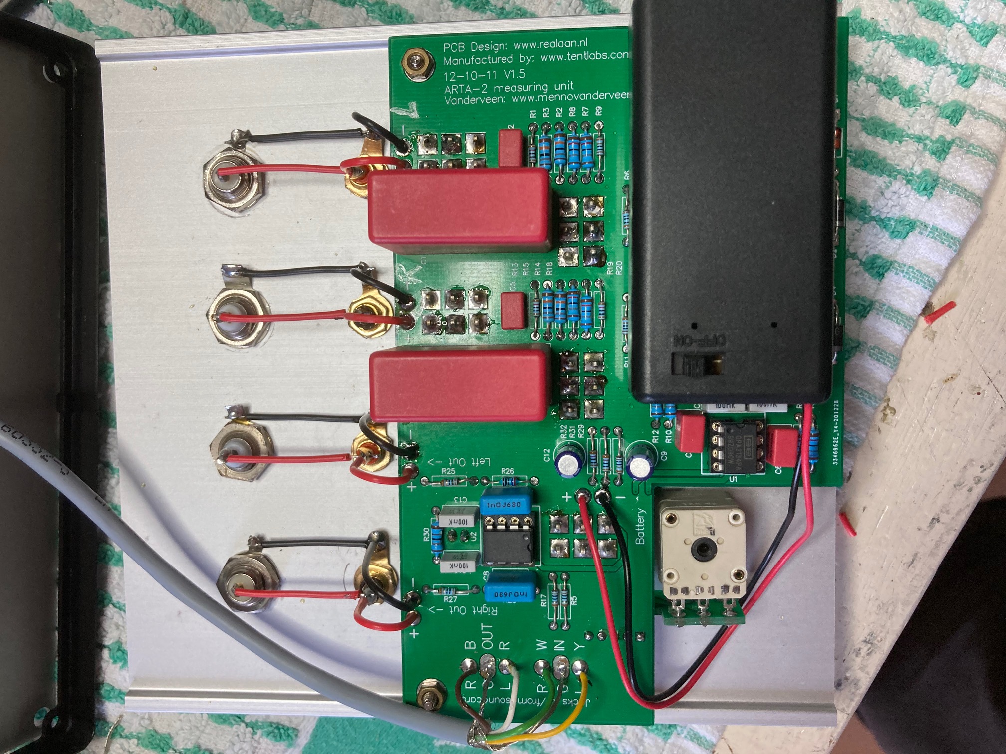

Ik was bezig om voor mijn versterker arta software te gebruiken en daar tussen de eenvoudige schakeling te plaatsen met de zeners en 2 diodes.
Toen vertelde Kappa7 mij dat er een veel beter systeem was waar je ook meer vermogen in kan stoppen dan 1W omdat je anders de geluidskaart opblaast. Nu heb ik als geluidskaart de EMU 0440 USB kunnen vinden en die heeft een mooi lage THD van ong. 0,1.
Ik heb de gerbers van de printen en alle onderdelen besteld, reken op ong. 75 euro voor de onderdelen zonder printen en stickers. ik heb nog wel een aantal printen en stickers liggen tegen kostprijs. Het kastje zier er gelikt uit en Menno en Guido hebben het uitontwikkeld.

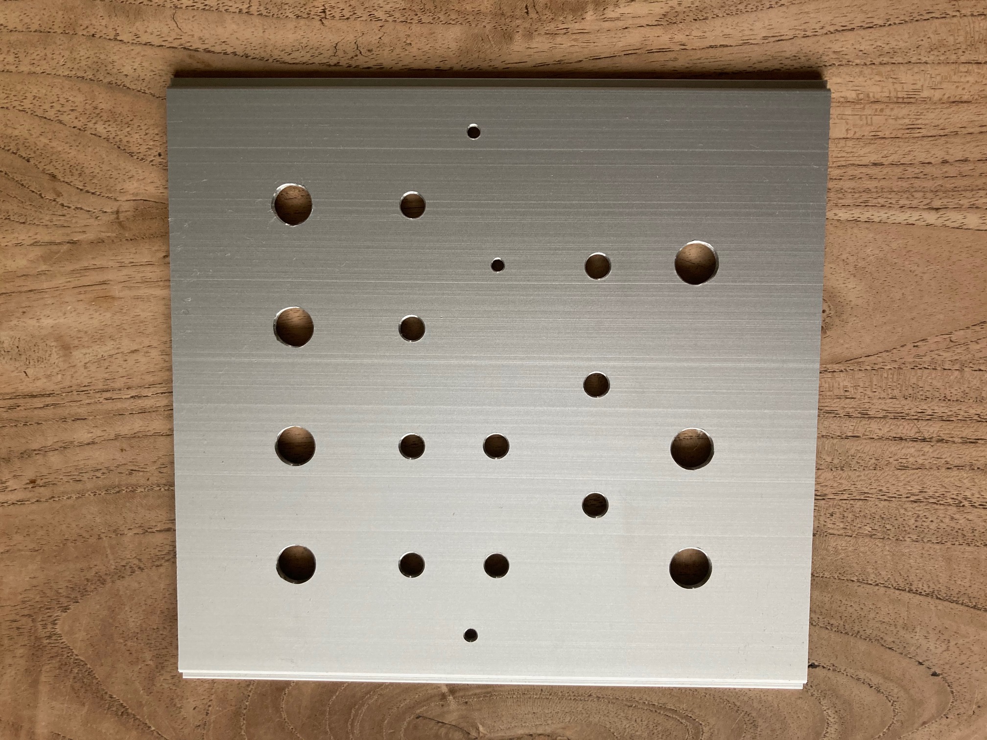

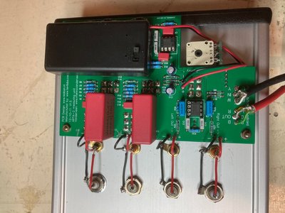

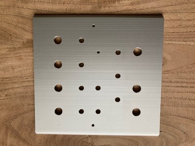

inmiddels heb ik de print(jes) opgebouwd en de gaten in de boven plaat geboord met de juiste maten die er ook zijn, daarna kan de sticker er op geplaatst worden en de gaatjes uitgesneden voor alle schakelaars connectoren en potmeter.
Als ik hem in elkaar heb zitten zal ik terugkomen op alle meet mogelijkheden.
De Arta-2 meetkast en programmatuur zijn samen met je computer en geluidskaart een compleet meetapparaat, waarin je f-karakteristiek, vervormingen, lineariteit, versterkingsfactoren en impedanties kunt meten, volgens Menno.

Dat verhaal van ARTA-2 is wat ik bedoel Bertje, deze is vorig jaar door Menno in de masterclass behandeld.

Hmmm ja, een plaatje met opamp buffertjes. Wat daar nou beter aan is dan een paar weerstanden en beveiligingsdioden ontgaat mij. Nou ja, je kunt er een cursus mee/over geven en gezellig samen zijn :lol:

Berichtdoor peterl » do 28 jan 2021, 15:33
Pjotr schreef:Hmmm ja, een plaatje met opamp buffertjes. Wat daar nou beter aan is dan een paar weerstanden en beveiligingsdioden ontgaat mij. Nou ja, je kunt er een cursus mee/over geven en gezellig samen zijn :lol:
Met deze schakeling kan je wel met meer vermogen werken en in stappen regelen dan met de eenvoudige schakeling en het risico dat je je erg dure geluidskaart op blaast. Dus ja, dat heb ik er wel voor over, een goede beveiliging.

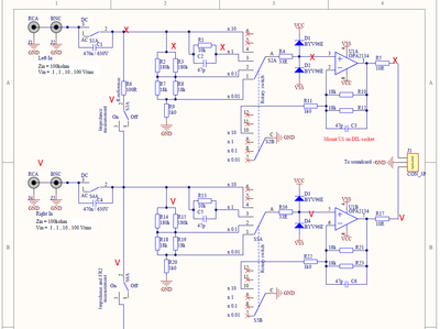

Ja, dat snap ik wel. Maar dat kan kan met een handje losse onderdelen en een stukje gaatjesprint voor nog geen tientje volgens de voorbeelden op de site van Arta, net zo goed. Wat je met Arta wilt meten is toch hoofdzakelijk vervorming. Het is een fraai stuk werk. Complimenten :rock: Wat is je belastingsweerstand hier? Die kan ik zo gauw niet traceren.

Berichtdoor peterl » do 28 jan 2021, 16:39
Dit is het hele schema. Je kan ook AC/DC meten.

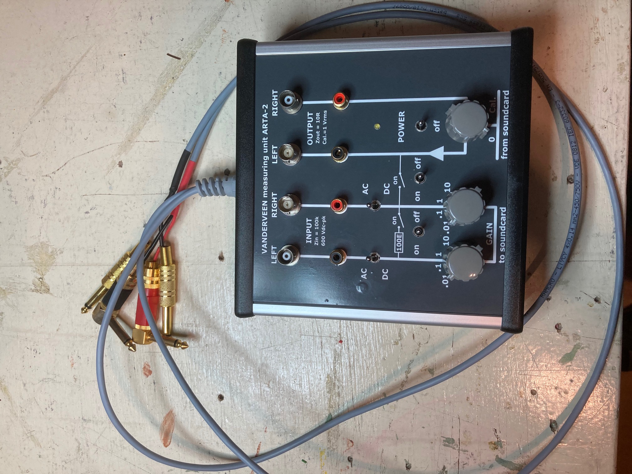

Zo kastje is klaar, kan beginnen met doormeten en kijken of alles werkt.

Pjotr schreef:Ja, dat snap ik wel. Maar dat kan kan met een handje losse onderdelen en een stukje gaatjesprint voor nog geen tientje volgens de voorbeelden op de site van Arta, net zo goed. Wat je met Arta wilt meten is toch hoofdzakelijk vervorming. Het is een fraai stuk werk. Complimenten :rock: Wat is je belastingsweerstand hier? Die kan ik zo gauw niet traceren.
Dit is de meet kast die ik ooit probeerde na te bouwen en daar heb jij toen nog deze schakeling voor ontworpen.
viewtopic.php?p=1581710#p1581878
Werkt eigenlijk het zelfde al is jou schakeling gebalanceerd.

Berichtdoor Pjotr » do 28 jan 2021, 21:31
Zeker George, maar dat is toch echt wat anders dan dat Menno (of Tent?) doosje. Die was ook bedoeld om een gebalanceerde input te creëren voor kaarten waar dat niet standaard op zit. Zoals b.v. het uitstekende Transit kaartje van destijds. Dan kun je ook BTL uitgangen meten en elimineer je ground loops die ontstaan. Omdat bij een geluidskaart de aarde van uitgang en de aarde van de ingang aan elkaar zitten krijg je een ongewilde aardlus daartussen bij de versterker. En dat wil je bij het meten aan versterkers juist niet. Dat Mennodoosje doet dat dus niet!

Berichtdoor Kappa7 » do 28 jan 2021, 21:46
Dat klopt maar dat heb ik eigenlijk nog niet nodig gehad.
Voor het grootste deel van de versterkers zal het Menno kastje prima voldoen.
Je moet alleen wel bedacht zijn op de ground loops.
Gewoon een kwestie van de negatieve (de nul) kabel op de speaker uitgang niet aansluiten.

Berichtdoor Pjotr » do 28 jan 2021, 21:56
Dan maak je nog steeds een meetfout doordat je de signaalspanningsval op de nul leiding niet mee neemt. Maar goed dat doet er allemaal niet toe voor een leuk ogend aansluitdoosje. Voor mij blijft het een beetje ingewikkeld (en duur) doen omdat het kan :D Voor een moderne gebalanceerde kaart als de EMU0404 heb je voldoende aan 2 weestandsverstzwakkers zoals in de handleiding van Arta aangegeven staat. Die hele opamp klimbim voegt helemaal niks toe.

Berichtdoor peterl » do 28 jan 2021, 22:07
Dat is nu weer niet leuk om te horen :lol:
Zonder gekheid, dacht echt dat dit een enorme verbetering zou geven om te meten.
Plaats je nu de uitgang van de arta 2 op de ingang van de emu en andersom om te calibreren?
Want als ik de wissel spanning meet op de arta output en de min pen aansluit zakt de spanning in tot 600mv en haal ik de min pen er af dan krijg ik iets van 3v ac.

Berichtdoor Pjotr » do 28 jan 2021, 22:19
Nee, niet echt een verbetering helaas :? Hooguit wat meer aansluitgemak. Je EMU0404 heeft gebalanceerde line ingangen en dat is juist een plus! Dat voordeel gooi je weg met dat Mennodoosje.

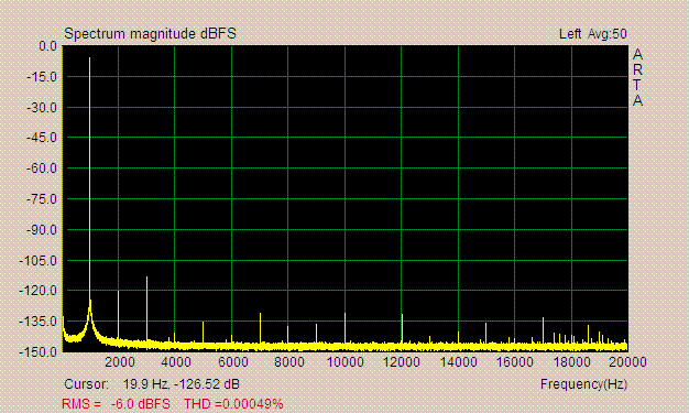

Hier dan nog even de loop back meting van destijds van mijn 0404. In en uitgang direct met elkaar verbonden. De meting is gedaan bij -6dB. Boven de -6dB gaan 1-bitters een stuk meer vervormen zowel AD als DA. Iets om even op te letten!
Echt helemaal geen slechtresultaat. Zeker voor metingen aan buizenversterkers meer dan goed genoeg.
