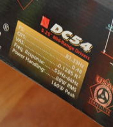

ff inzoomen op de doos:
Qt = 0.48
Vas = 3.64 liter
fs = ?2Hz... (is dat 52 of 62???)
“If it measures good, but sounds bad, you're measuring the wrong thing." ― Dr. Richard C. Heyser

Henkjan schreef:fs = ?2Hz... (is dat 52 of 62???)
Sterker nog .... 82 Hz, dit zijn mid units en geen bas units!

SARK schreef:Henkjan schreef:fs = ?2Hz... (is dat 52 of 62???)
Staat ook op de doos toch? Midrange drivers....

Re: Kan iemand mijn drivers doormeten
Zeker maar ik vraag me af of je deze units wel goed kunt gebruiken als bas/mid, om teleurstellingen te voorkomen omdat de TS schrijft mid/bass.
mss is een BR afstemming te doen? evt HPBR?
