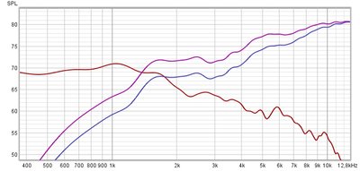

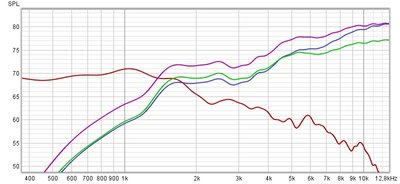

Berichtdoor toetertje » vr 31 jul 2020, 10:23
Nou, die komt al aardig in de richting. Misschien eerst maar een l-pad verzinnen?
Blauw is 3,3 en paars is 5,5µf.

Berichtdoor pappaleo » vr 31 jul 2020, 10:37
Dat die tweeter boven de 4k zoveel meer kabaal gaat maken wil er bij mij niet zo goed in. Ik blijf het een vreemde karakteristiek vinden.

pappaleo schreef:Dat die tweeter boven de 4k zoveel meer kabaal gaat maken wil er bij mij niet zo goed in. Ik blijf het een vreemde karakteristiek vinden.
Helemaal eens. Hij loopt teveel op, dat kan niet helemaal goed zijn. Het datablad van de tweeter laat zien dat ie veel vlakker zou moeten blijven. Kun je de kasten eens verwisselen en kijken of de andere tweeter dit gedrag ook vertoont?

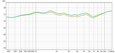

Berichtdoor toetertje » vr 31 jul 2020, 10:43
Misschien is mijn meetmethode niet goed hoor. Ik zie veranderingen, dus ik leer er wel van.
Heb nu een 3 dB l-pad toegevoegd, zie groene lijn.

Berichtdoor pappaleo » vr 31 jul 2020, 10:45
Of anders een totaalmeting maken van je audiovector Q3. Als die ook zo oploopt is er met je microfoon of de instellingen daarvan wat fout.
Hoe heb je die Lpad aangesloten. Aan de karakteristiekwijziging te zien lijkt het er op dat je de afsluitimpedantie van het filter wijzigt.

pappaleo schreef:Of anders een totaalmeting maken van je audiovector Q3. Als die ook zo oploopt is er met je microfoon of de instellingen daarvan wat fout.
Volgens de l-pad calculator moest er een weerstand van 15 ohm parallel, en een weerstand van 1,8 in serie. Zo heb ik het aangesloten.
Was het niet zo, dat de umik altijd iets opliep in het hoog?

Berichtdoor pappaleo » vr 31 jul 2020, 11:06
toetertje schreef:Volgens de l-pad calculator moest er een weerstand van 15 ohm parallel, en een weerstand van 1,8 in serie. Zo heb ik het aangesloten.
Parallel aan de tweeter en vervolgens de 1R8 in serie met de parallelschakeling. Dat klopt wel ongeveer. En dat uiteraard na je condensator.

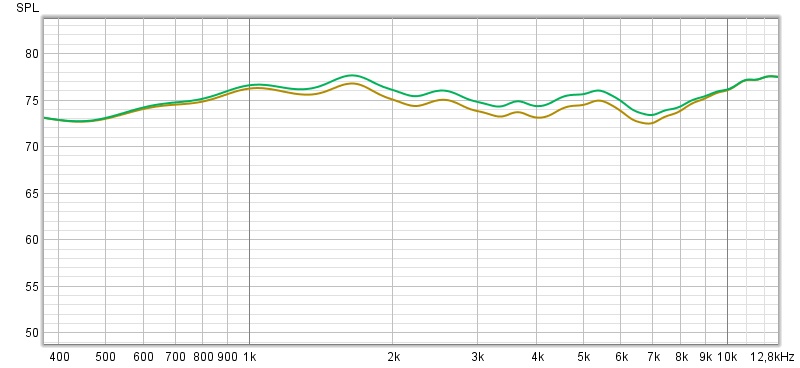

Berichtdoor toetertje » vr 31 jul 2020, 11:15

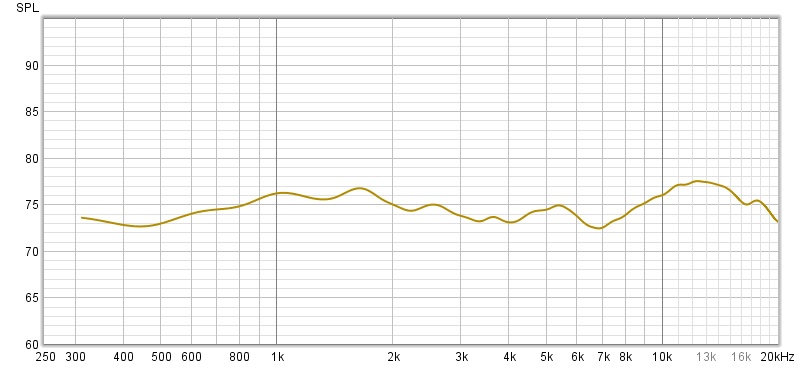

Ik gooi er even een totaal meting tussendoor. Lijkt mij niet eens zo gek.
Misschien nog ff 1 of 2 µf er tegen aan gooien?

Berichtdoor toetertje » vr 31 jul 2020, 11:35
Ik heb nu even de condensator verhoogd, van 5,5 naar 7,1µf.
Nu lijkt de bult rond de 1,7k wat te groot te worden.

Berichtdoor satefan » vr 31 jul 2020, 12:09
toetertje schreef:
pappaleo schreef:Was het niet zo, dat de umik altijd iets opliep in het hoog?
Mijn umik doet dat in ieder geval niet! Het gaat wel de goede kant op, maar de tweeter loopt nog steeds best wat op. Loopt die meting inderdaad tot 12.5khz? Zou goed zijn om m tot 20khz te meten/zien.
Maar, het gaat in ieder geval de goede kant op nu lijkt het.
Satefan

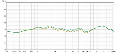

toetertje
Berichten: 2644
Locatie: Omgeving Enkhuizen.
Re: Klopt het wat ik meet? (filter)
Berichtdoor toetertje » vr 31 jul 2020, 12:35
Scherm stond niet goed, meting is wel tot 20K.

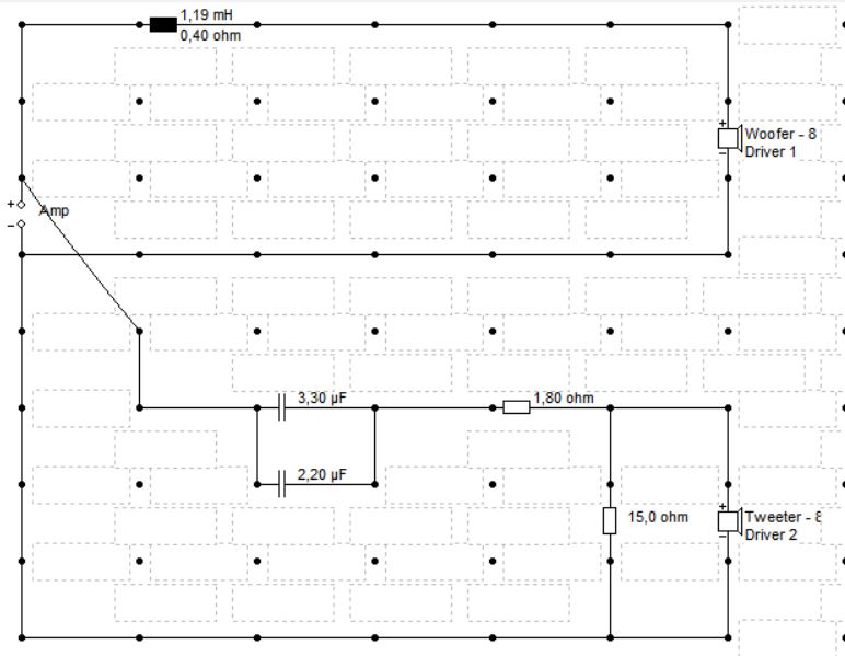

Hoe ziet je filter er nu uit (tekening)?

Berichtdoor toetertje » vr 31 jul 2020, 13:09
Ik heb dit filter even in elkaar geflanst. Die komt dan overeen met de bruine curve hierboven.

Die heuvel bij 13kHz klopt niet. Meetfout of tweeterfout. Alleen vast te stellen door op dezelfde manier een andere tweeter te meten.
Daarom stelde ik voor om eens een totaalmeting van je andere speakers te maken (ja het is warm, ik weet het :mrgreen: ). Als je daar dezelfde bult in aantreft, dan ligt het waarschijnlijk aan je microfoon dan wel meetconfiguratie. Dan kun je (voor nu) in je metingen en simulaties daar rekening mee houden.

Berichtdoor toetertje » vr 31 jul 2020, 13:39
Wel grappig, maar ook wel verwacht. Ik zit met dit filter nu even te luisteren,
en ik merk gelijk, dat het allemaal platter wordt. B.v. bij het afgezaagde nummer
tin pan alley, staan de drums veel dichter bij. Dat geeft toch wat onrust.

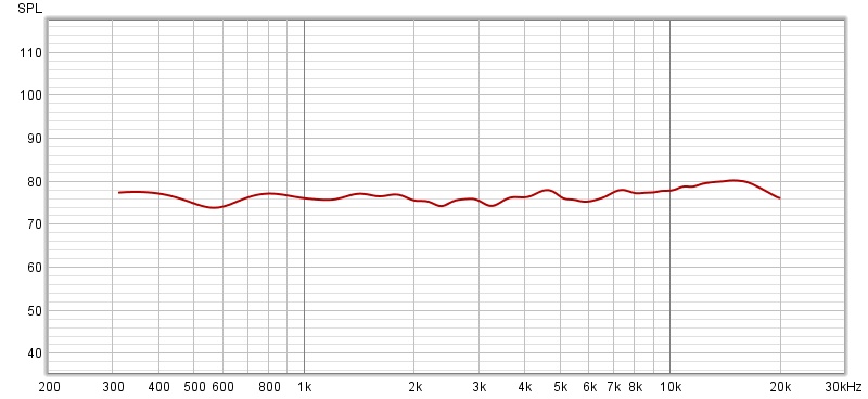

Berichtdoor toetertje » vr 31 jul 2020, 13:46
Bij deze dan maar even een quick en dirty meting van de audiovector.
Berichten: 9201
Berichtdoor pappaleo » vr 31 jul 2020, 14:07
Daar zie je die bult een beetje in terug, maar niet zo sterk als bij je andere metingen. Hoe klinkt tin pan alley op de audiovectors?

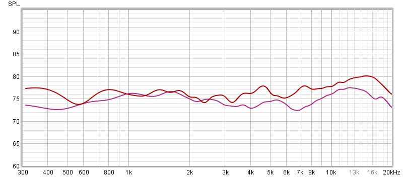

Berichtdoor toetertje » vr 31 jul 2020, 14:14
Die audiovectors klinken tonaal echt top, bakken detail, maar weinig diepte.
De hoeveelheid details wordt soms vermoeiend. Maar nu ik de metingen over
elkaar heen leg, dus jopie met nieuwe filter, en de audiovector (rood) liggen
ze aardig dicht bij elkaar. Tenminste qua curve. De audiovector klinken ook
wat frisser, maar dat zie je ook wel terug in de meting.
