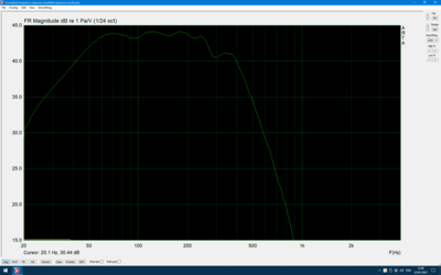

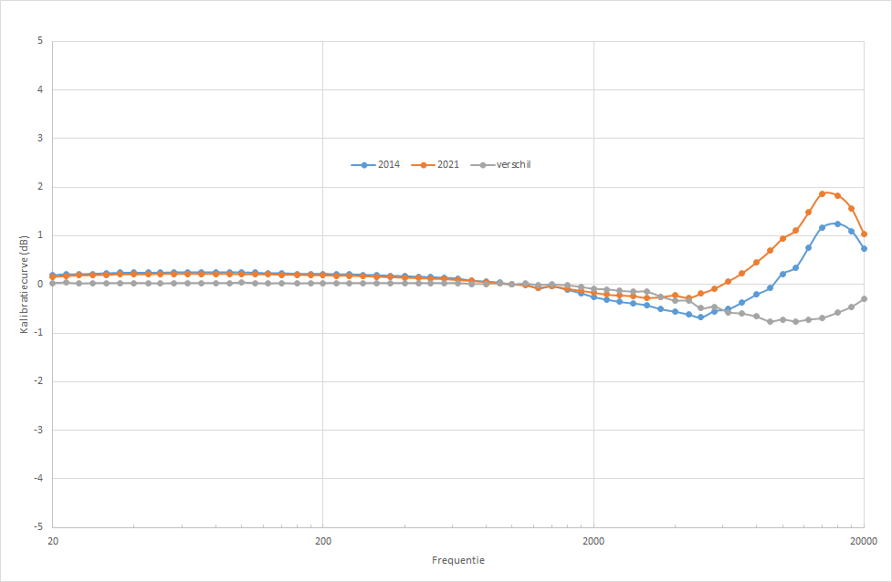

Mijn eerste meting met mijn 'gekalibreerde' microfoon..

Lex schreef:Bij eerste meting bleek direct dat de kalibratie file niet klopt.
Hoe ben je daar dan achtergekomen? :-k

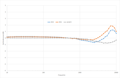

Ik ben blij dat ik dit topic heb gevonden. Ik heb al een tijdje het idee dat er iets niet klopt met mijn Dayon Audio EMM-6. Zoals ik dingen meet zo klinkt het vaak niet. Altijd in eerste instantie te fel in het mid en hoog voordat ik op gehoor het filter bijstel. De kalibratie file vond ik er al verdacht uitzien met een veel te grillige response. Ik zal die van mij ook maar eens ter kalibratie opsturen.
