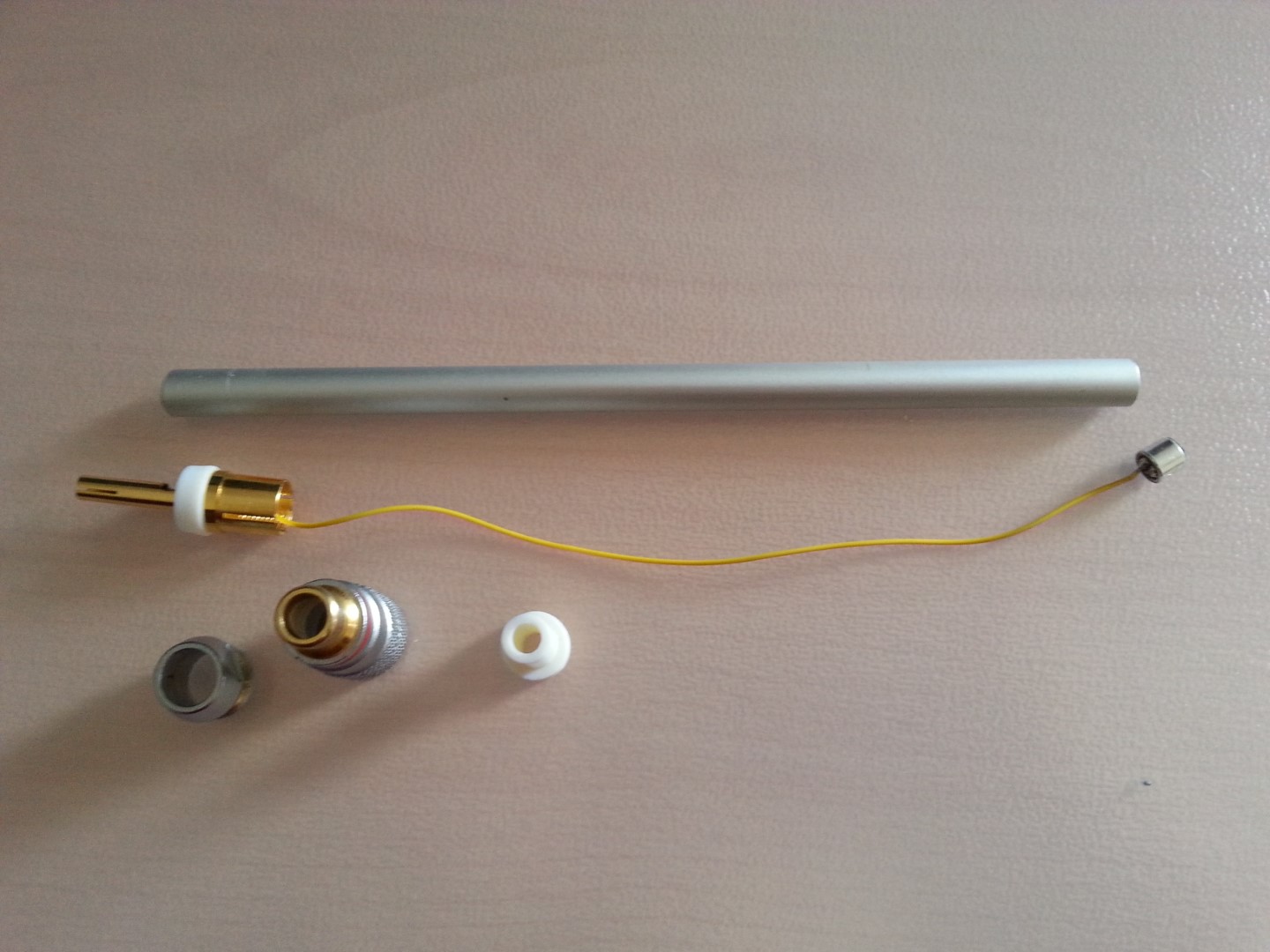

Pjotr schreef:Het is ook wat je er mee wilt doen. Vrijwel alle betere electretjes zijn hartstikke vlak tussen de 50Hz en zeg 8 kHz. Dat is eigenlijk al ruim voldoende om je X-overs na te kunnen meten en te kunnen beoordelen. W.d.b. kun je prima uit de voeten met een los kapseltje van een paar euro in een stukje alu buis van de Gamma. Of een goedkoop ongekalibreerd exemplaar van de muzieksjop. Alleen als je je oren niet vertrouwt boven de 8 kHz heb je een betere gecontroleerde mic nodig. Al is het in dat gebied toch smaak...
Zo dus ongeveer :
Direct aan een mic input van een laptop kan je al met ARTA aan het meten.

Klopt, ze zijn allang niet meer verkrijgbaar. Heeft met het loodvrij gebeuren te maken. Overigens was de Monacor MC2000 ook de WMA61A. Geheimpje: Sommige elektronicaboertjes hebben die Monacor soms nog in een bakje ergens liggen :D Die Primo EM258 is i.d.d. een goed alternatief! En wat veel mensen i.d.d. niet weten is dat je het direct aan de mic input van een laptop kunt hangen zoals hiervoor al gemeld. Daar zit meestal een 2K 5V voedingsweerstandje in. Punt is wel dat je even met een verzwakker en loop-backmeting de responsie ervan moet checken. Soms is die mic input geoptimaliseerd voor spraak.

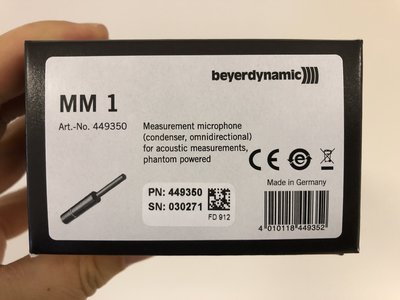

En vandaag werd de Beyerdynamic MM1 geleverd, morgen maar eens vergelijken met de andere mics.

De Beyerdynamic MM1 voldoet uitstekend, in combinatie met de calibratie file, maar de curve van de Umik-1 (met calibratie file) is een goede benadering, alleen wat rommeliger in 't hoog.

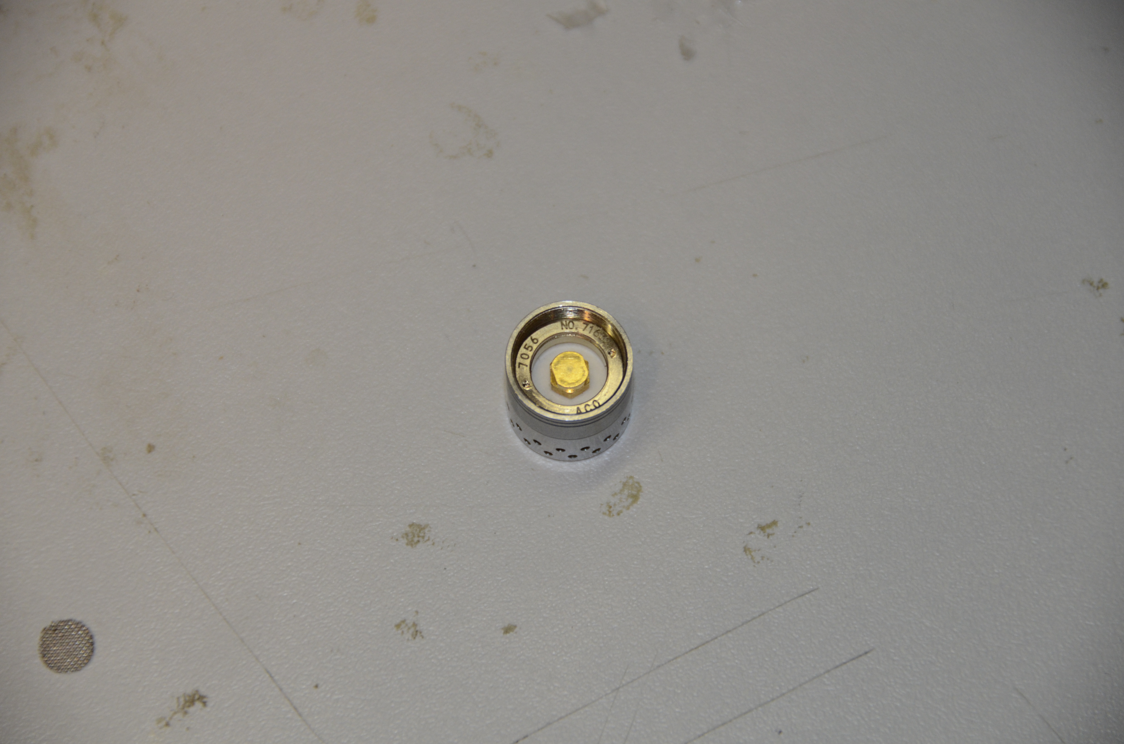

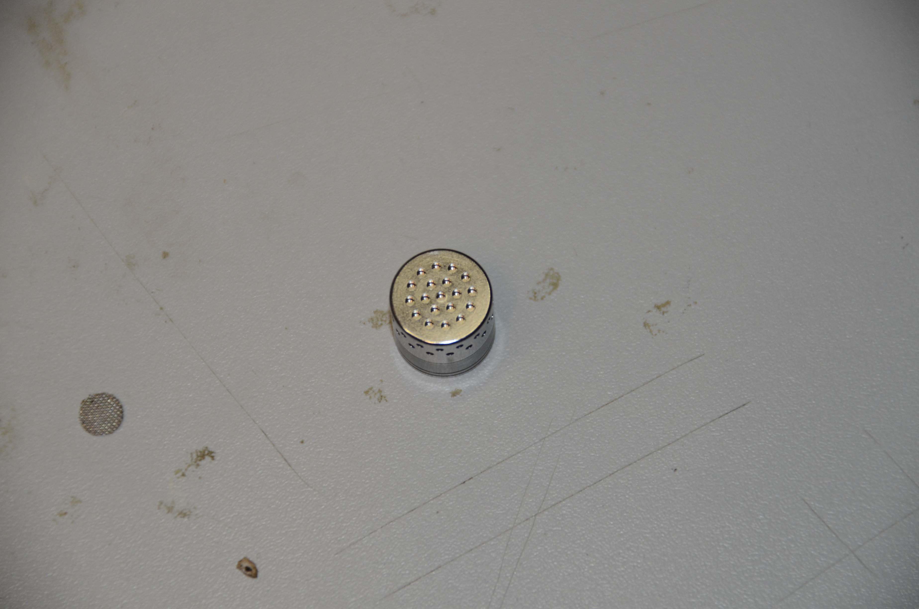

Nee hoor, zit allang weer in elkaar...
Kapsel, 1/2 inch metal plate, genormaliseerd. Kan dus ook op een pre-amp van B&K, Gras of Microtech Gevel
Allemaal Zwitsers handwerk met serienummers:
Verhouding met het elementje van de Dayton:

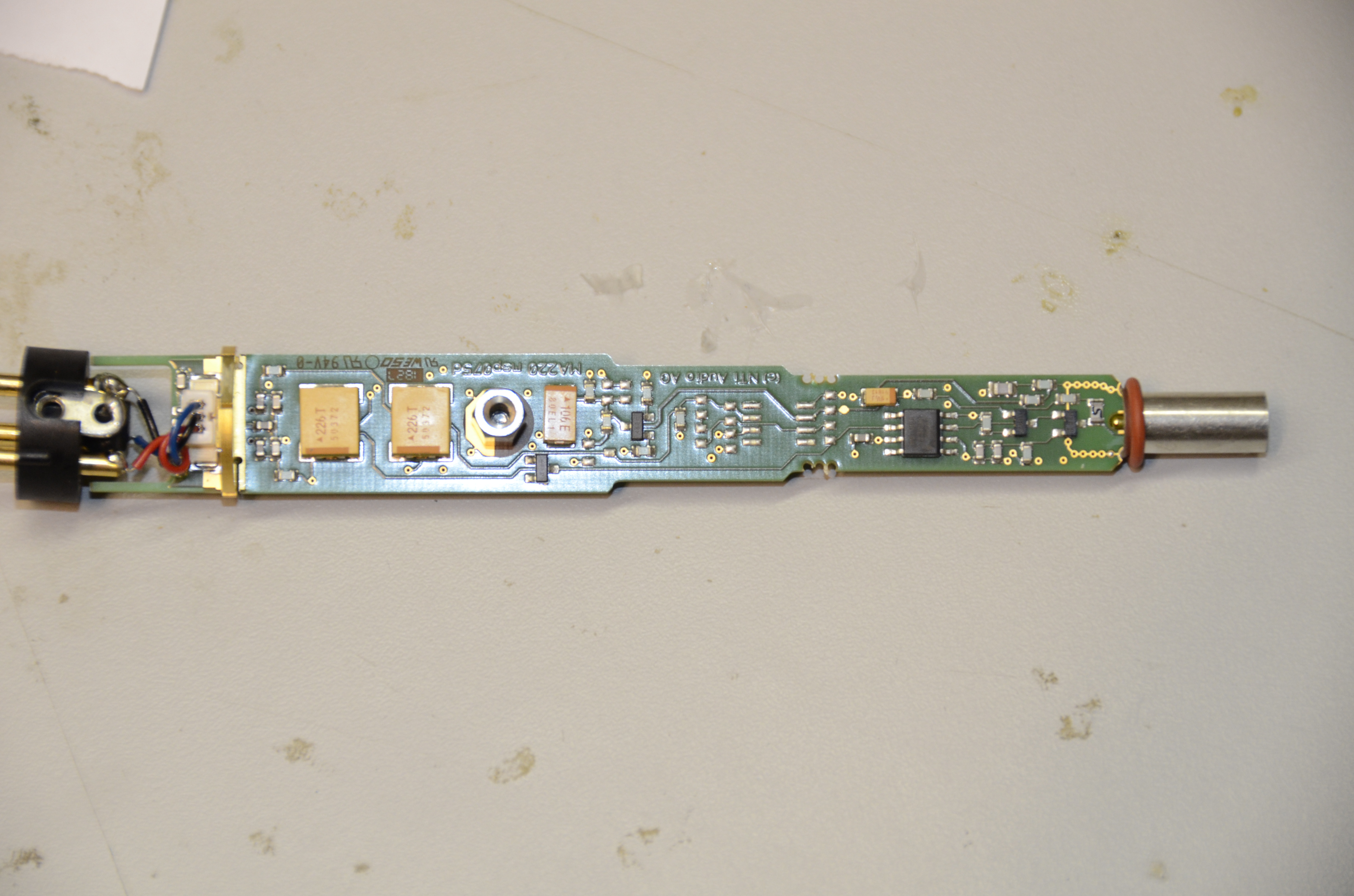

Elektronica kant 1:

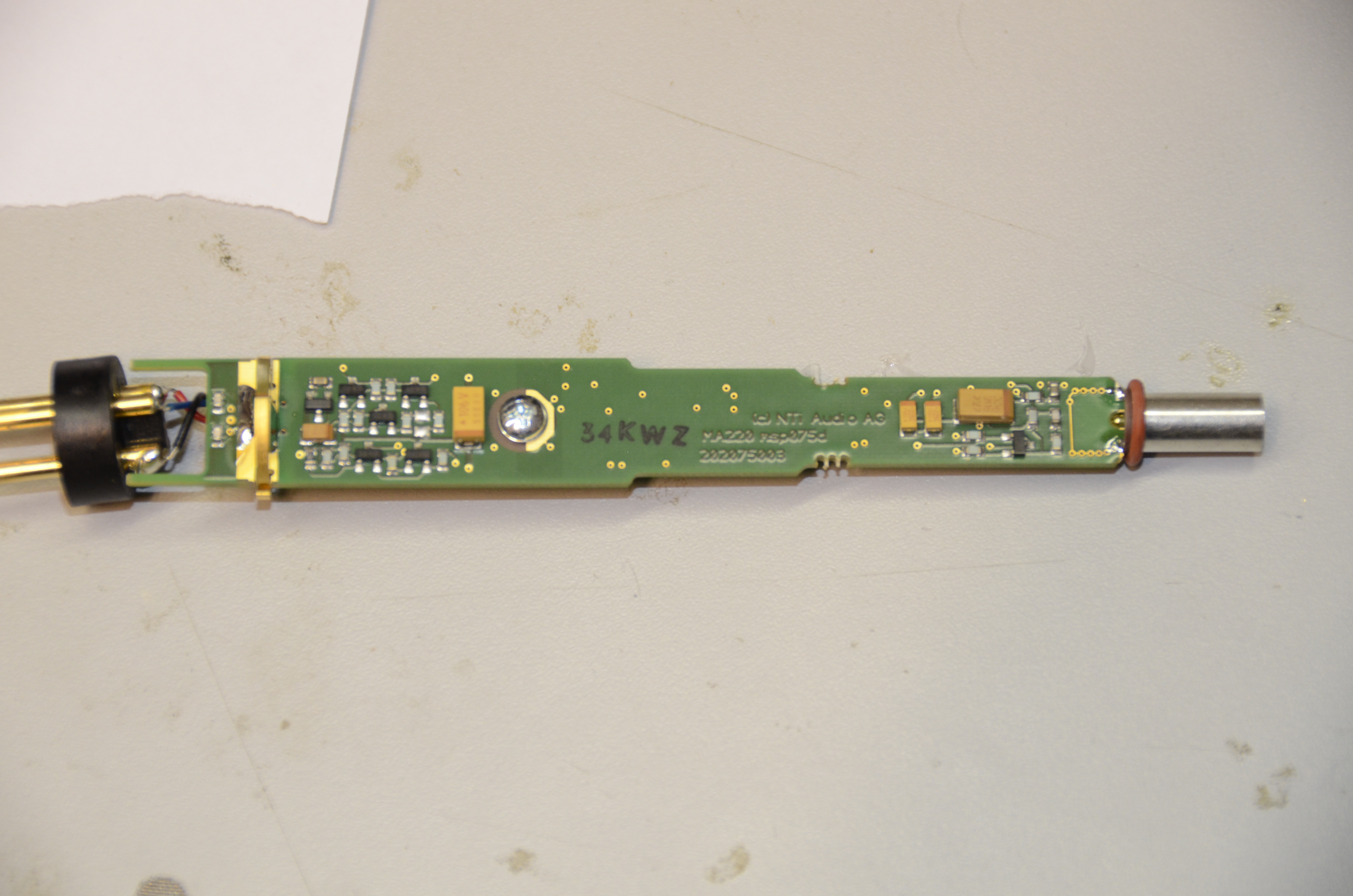

Kant 2:
Zit oa een dure OPA130 op.

Da’s een hele nette microfoon, of hij daarmee 1600 euro waard is is een discussiepunt, maar dit is duidelijk geen goedkoop Chinees wegwerp artikel.
