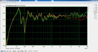

Had ik al een tijdje geleden beloofd, dus de Fusion op zijn rug op twee bierkratjes gegooid in mijn luisterruimte.
Vergelijk van NTI M2215 certified class 1 microfoon met de volgende kalibratiefile:
Met de Dayton EMM 6 met de volgende calibratiefile:
Resultaat:
Rood: NTI
Geel: Dayton zonder kalibratiefile
Groen: Dayton met kalibratie

Aha,dat klopt precies met wat ik meet en hoor.....
Klopt geen reet van.

Tot die conclusie was ik ook al gekomen Dre.... Sinds ik de NTI heb kloppen mijn luidsprekers.

Altijd teveel hoog en met de correctiefile te weinig.....

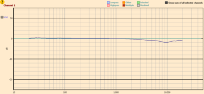

De officiele curve van mijn mic:
