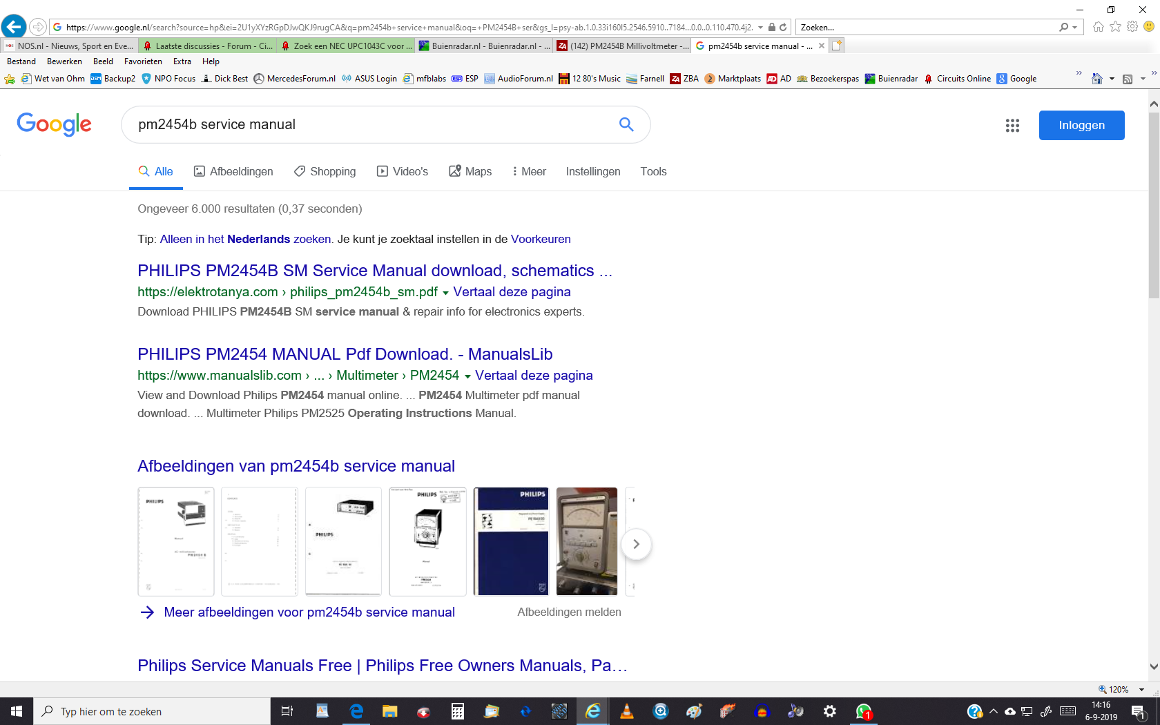

Re: PM2454B Millivoltmeter
Nou nou
2 seconden...
2 seconden...
Jij ook, want ik pluk hem van elektrotanya af, net zoals jij zou doen
Passed over: Pass Aleph 5
- Berichten: 24617
- Lid geworden op: vr 13 apr 2007, 23:56
- Locatie: s-Gravenhage
Inderdaad, in Google was het de eerste hit.
Shadow schreef:Nou nou
philips_pm2454b_sm.pdf
2 seconden...
Hoi Shadow,
Bedankt, uiteraard heb ik ook met Google gezocht maar kon hem niet vinden.
Groet,
Pim
