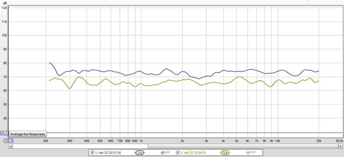

Net gelijk maar eens geprobeerd om een meting te doen.
Blauwe lijntje is op ongeveer 1 meter voor de speaker, gele lijn is op de luisterpositie. Allebei op 1/6 smoothing
Ziet dit er uit als een meting die zou kunnen kloppen?
Berichten: 4514
Re: UMIK-1
Berichtdoor markbakk » wo 20 mei 2015, 23:52
Ja, maar stel die schaal op de verticale as eens beter in, op 2-3dB per streepje.
