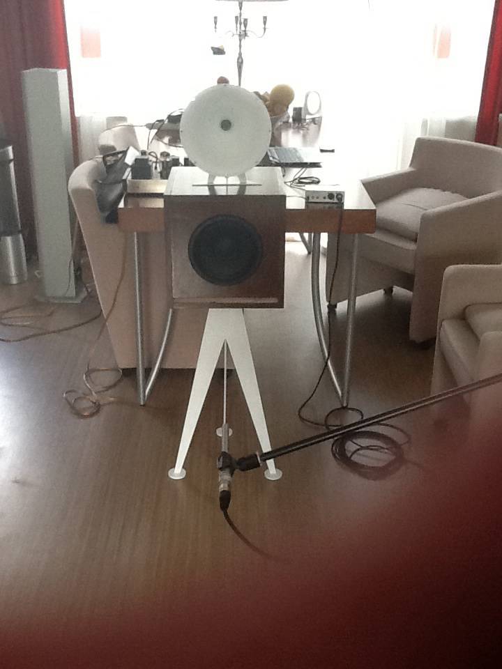

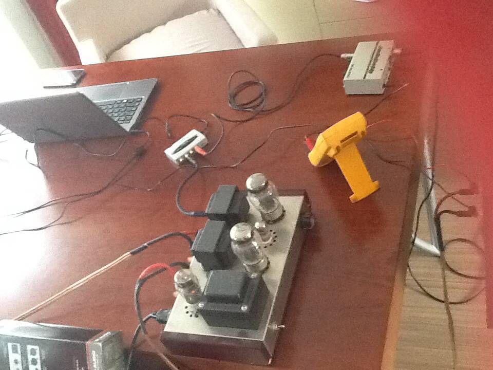

Ok mijn meet set up.
Hij bestaat uit :
Behringer ecm 8000 + standaard
Audiobuddy microfoon voorversterker
Uca202 behringer geluidskaart
Laptop met arta
Buizenversterker
Ik ben nu met metingen bezig en die komen in me topic van de hoornluidspreker.

Lees dit maar eens door:
Tweeter measurements
Die klem geeft een 'fijne' reflectie waardoor de metingen van het hoog niet betrouwbaar zijn. Ik heb zelf een XLR stekker in een koperbuis gelijmd waardoor je een glad geheel krijgt, dat werkt prima. De koperbuis past perfect in een klem voor een microfoonhengel.

Berichten: 4513
Re: Meetset samenstellen
Berichtdoor markbakk » ma 09 mar 2015, 11:44
Met een stuk akoestisch schuim om de klem gewikkeld onderdruk/versmeer je de reflectie m.i. wel voldoende. Maar het werkt inderdaad wel fraaier met een microfoon in een lange buis gemonteerd.
