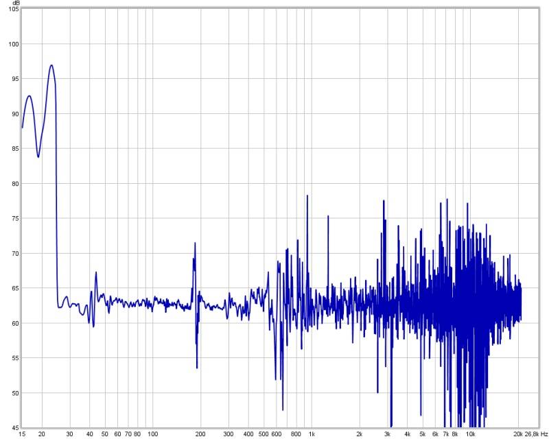

Berichtdoor Wim P » ma 27 jan 2014, 19:42

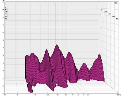

hierbij een meting op 60 cm afstand van de speakers
op tweeter hoogte
met een sweep van 15Hz tot 20Khz
ziet er niet zo netjes uit denk ik
Berichten: 8031
Re: help met REW meting
Berichtdoor pappaleo » ma 27 jan 2014, 20:10
Valt best mee, deni ik. Je moet bij het meten het aantal meetpunten per oktaaf wat verkleinen, dan komt het er wat rustiger uit te zien.

Berichten: 4536
Berichtdoor markbakk » di 28 jan 2014, 15:31
Volgens mij doet je microfoon het niet. Je meet in elk geval niet de response van een luidspreker. Fantoomvoeding wel aan?

Berichtdoor Wim P » di 28 jan 2014, 16:13
microfoon werkt wel, zie genoeg activiteiten
maar de mic is niet gecalibreerd, was ik vergeten misschien dat dit ook mee speelt
zal vanavond opnieuw een meting proberen.

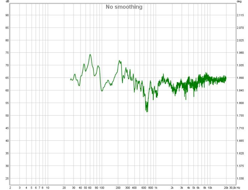

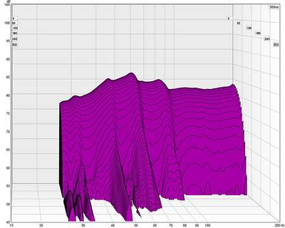

dit is een meting met de microfoon op 7cm afstand van de baffle, met de punt tussen de tweeter en de bas speaker
wat verteld deze meting??
een teveel aan het laag?
heb geen flauw idee

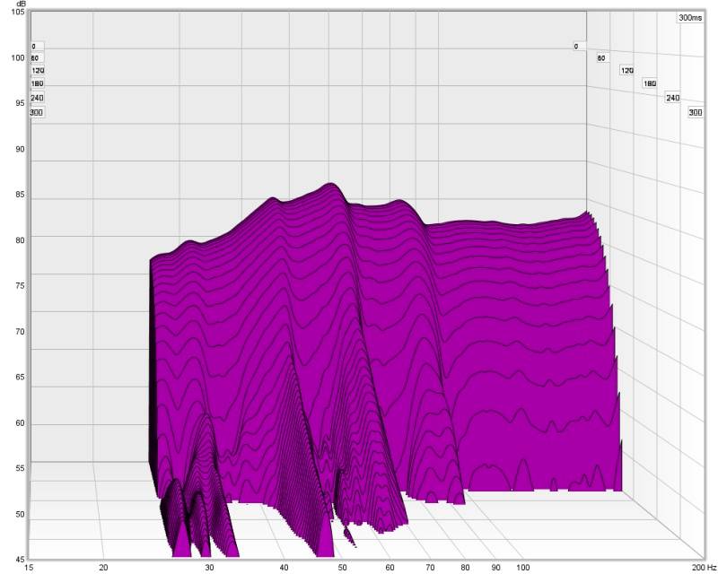

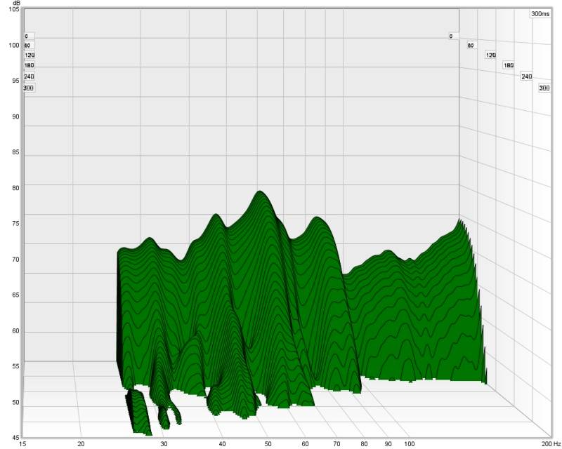

Berichtdoor Wim P » do 30 jan 2014, 18:57
meting op 30 cm afstand punt weer in denkbeeldige lijn tussen tweeter en bas
Laatst gewijzigd door Wim P op do 30 jan 2014, 19:06, 1 keer totaal gewijzigd.

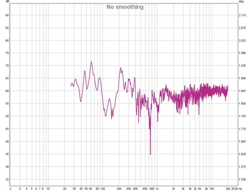

Berichtdoor Wim P » do 30 jan 2014, 19:01
meeting op 60cm
de metingen zijn uitgevoerd met 1 speaker dus geen stereo meting, ik neem aan dat dit goed is?
of moet je altijd met beide speakers aan meten?
