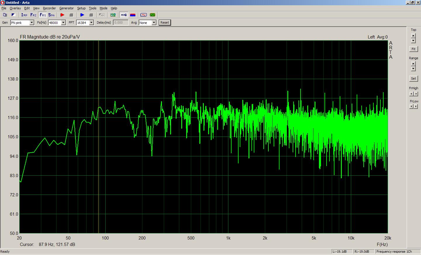

Vandaag een microfoon mogen lenen (degene die bij ATB zit) en eigenlijk gewoon aangesloten, Arta opgestart en de stappen volgens de manual gevolgd. De MIC staat op 40 cm afstand en tussen de woofer en tweeter gericht. Ik krijg onderstaande te zien in Arta:
Nu nog uitdokteren wat het betekent ;-)
Satefan

Hmm volgens mij meet je vooral ruis ^^.
Je kan beter de impulse (IMP) meting gebruiken, 1e marker net voor de puls zetten en 2e marker net voor de 1e reflectie (1e kleine piekje na de pulse).
Je meet dan met een tijdsvenster waardoor je reflecties en dergelijke buiten de meting laat.

@satefan
Laat je setup-menu eens zien! Heb je de samplefrequenties van in- en output gelijk staan? Geen passthrough op de geluidskaart ingeschakeld? Meet je wel met de microfoon (doet hij het met een ander prog of Win 'geluid' wél)?

satefan schreef:Nu nog uitdokteren wat het betekent ;-)
Satefan
Dat is niet moeilijk: Niegoe :D
Met de Fr1 en Fr2 meting behoor je met periodic noise een dunne responsie lijn te krijgen.
