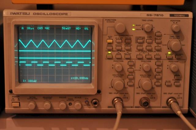

Interessante merknamen voor analoge scopes:
tektronix
tektronix
tektronix
had ik tek al genoemd?
hameg, philips, hitachi, iwatsu etc.
Tek is erg mooi spul, maar wel ingewikkeld en wellicht wat lastig te repareren. Maar bijna alles is nog te krijgen (US).
Philips kan vol zitten met custom ic's, type unobtanium. Maar hoeft niet. Voor de koop service manual zoeken en bekijken. Bij wat oudere scopes moet je rekening houden met reparaties (elco's, hoogspannings multiplier etc). Dan is een gangbaar merk handig, omdat er voldoende info te vinden is (service manual, fora etc).
Op de foto een hele goede analoge (met volledig digitale bediening, cursors etc). En kan zichzelf kalibreren. Zou op nederlandse marktplaats kijken. België (kapaza) vind ik erg duur. 50 tot 100 euro idd moet genoeg zijn.
