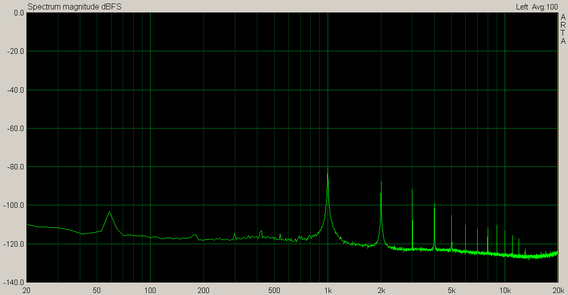

en dan de SA meting:
kolere wat zien we daar een hoop zooi van de 50Hz... maar verder mooi lage vervorming

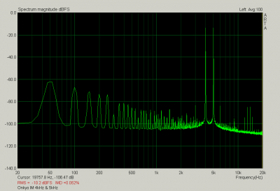

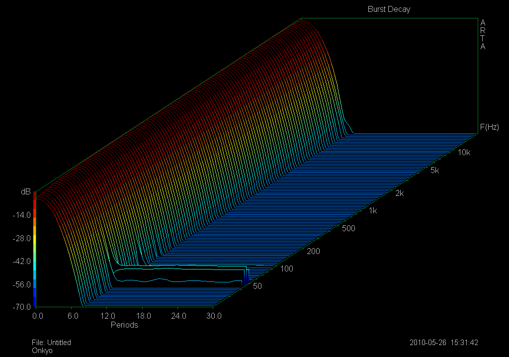

en die zien we ook terug in het BD diagram, verder netjes schoon

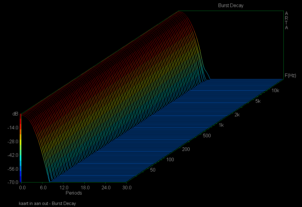

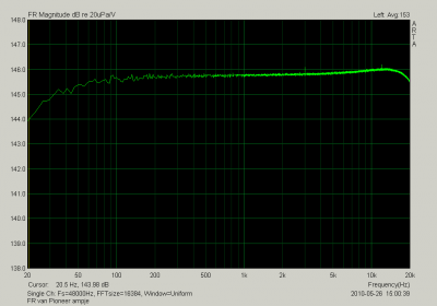

en als volgende (ik was toch bezig) was het pioneer carhifi versterkertje aan de beurt dat ik tot voor kort gebruikte:
kijk, dat ziet er al een stuk netter uit...

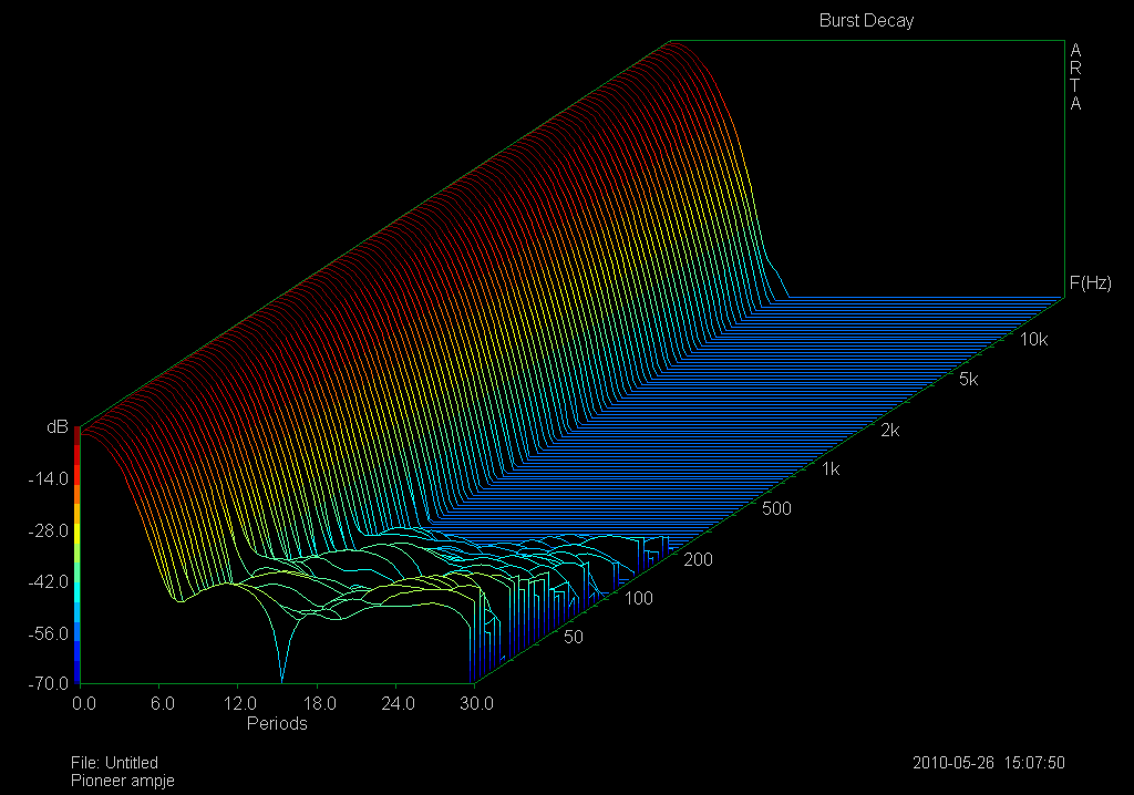

en t BD is toch wel wat rommelig onderin....

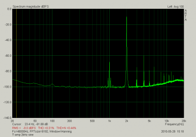

weer die pieken bij 1kHz! en een wat hoge vervorming, er zijn zat luidsprekers die dat beter doen...

die pieken rond de 1kHz in t spectrum diagram, waar zouden die nou van komen.. mijn gok was de meanwell voeding. ik dus de voeding die ik bij een T-Amp kreeg er aan gehangen, en idd:
de pieken zijn weg...

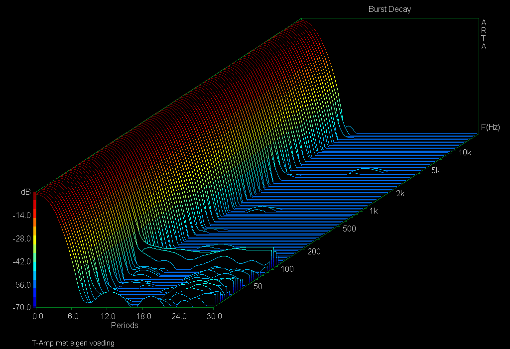

en ook t BD is veel netter. wel wat resten van de harmonischen van de 50Hz die er bij de meanwell voeding niet zijn.

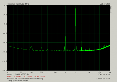

toch nog ff terug naar de meanwell voeding. ik had er (als amateuristische poging de 12V wat zuiverder te krijgen) ooit eens (nog met de PC voeding) een dikke elko tussen de + en de - gezet. ik die log gehaald, en de T-Amp (op de meanwell dus weer) opnieuw gemeten:
en dat deed toch wat, want ineens zie ik wat resten van harmonische van 50Hz. op de pieken rond de 1kHz vreemd genoeg (voor mij vreemd dan) geen enkele invloed.

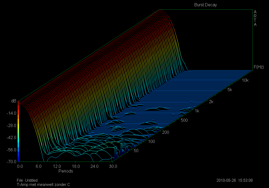

en dit ziet er vreemd genoeg netter uit dan met de elko....

Die 1kHz komt niet uit de Meanwell.
Die schakelt op een veel hogere frequentie.

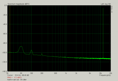

Ik krijg zelf dit plaatje met loop-back
Die 1kHz klopt ook, dat is iet s geks met de burr-brown pcm codec (hoewel ik het verhaal nog niet helemaal begrijp)
