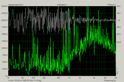

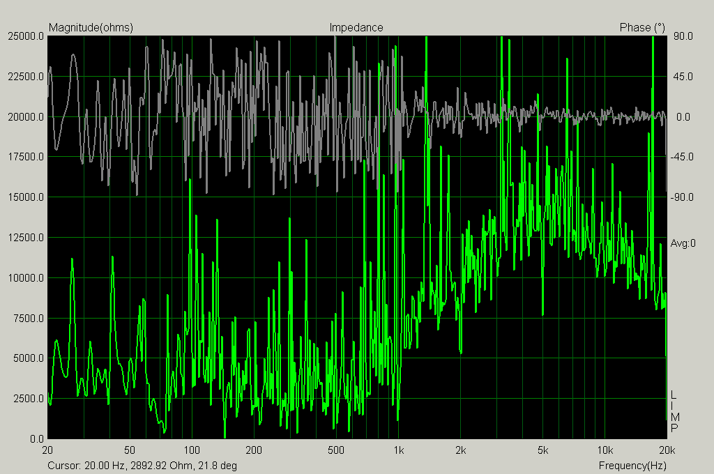

ik ben ff lost, ik dacht ik meet ff snel de impedantie van een box, maar ik krijg niets zinvols uit LIMP... aangesloten met t kastje van Bart, zeker weten alle andere uitgangen van de geluidskaart uit, LIMP gecalibreerd (beide ingangen middels splittertje op de zelfde uitgang van t kastje, en ja voor de meting de handel weer terug gezet) en dan krijg je dit:
dat is een MOX weerstand van 15ohm.......
er moet iets geks in de geluidskaart zijn denk ik zo, maar wat.... want zo af en toe lijkt het op een rechte lijn, met wat pieken, op 165 ohm...
iemand?

Dat zijn wel erg vreemde metingen Henkjan!
Als je de uitgang van de impedantie box kortsluit (dat mag want er zit een 27ohm weerstand in) wat meet je dan?
was vergelijkbare zooi
