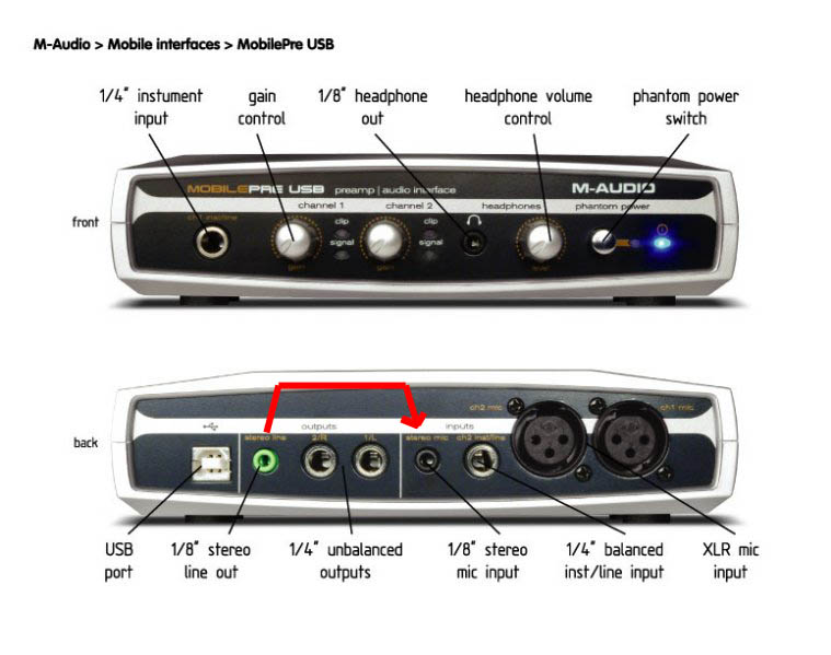

Ik blijf me verbazen over het kwaliteits verschil van de verschillende outputs en stekkertjes...
Nadat ik de MobilePre aangesloten had zoals het stond aangegeven bleef ik verrotte metingen houden...
Waar lag dat aan? Aan het mini-jack naar tulp blokje wat ik gebruik. :evil:
Er zit een behoorlijke overspraak in die krengen, waardoor het linker met het rechterkanaal gemixed wordt.
Nu is de MobilePre aangesloten van de 1/4" unbalanced output naar de 1/8" mic. input. Nadat het zo aangesloten is, KAN er geen ander signaal uitkomen dan 1 kanaal (ik gebruik dit dus als het kalibratie kanaal).

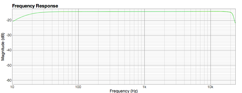

Met als resultaat de onderstaande loopback meting:
Wat ik wel vreemd vind is het aflopen in het laag, maar dat is voor latere zorg (wellicht in een ander topic, want ik ben weer aan het vervuilen).

Nope, dat is voor de loopback aansluiting voor kalibratie.
Via Fuzzmeasure meet je op het ene kanaal en op het andere kanaal wordt hetzelfde signaal gebruikt als correctie.
De mic zit aangesloten via XLR.

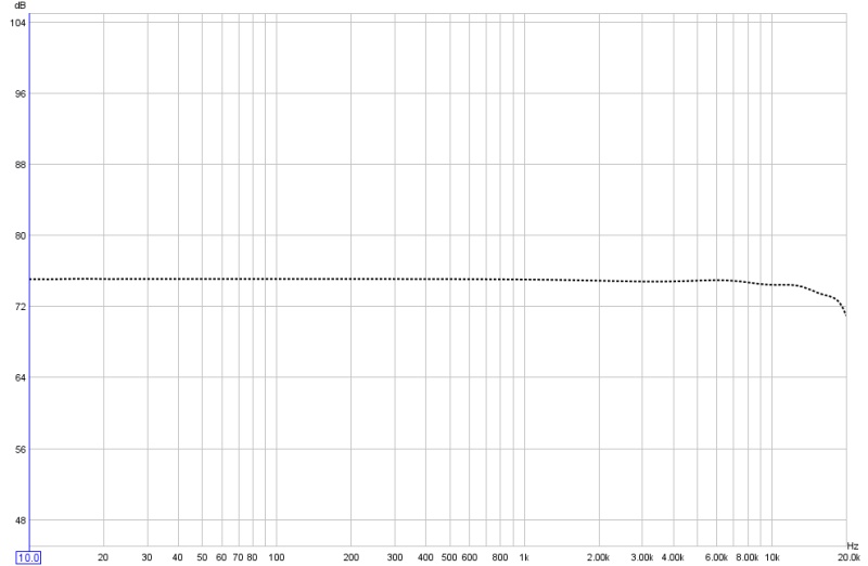

[edit]Zit nu achter de meetlaptop, probleem is toch niet precies hetzelfde...Als ik de metingen bekijk, moet mijn probleem zelfs al rond de 400-500Hz lichtjes beginnen in te zetten. Loopbackmeting geeft een kleine afwijking, maar die verklaart dit absoluut niet...[/edit]

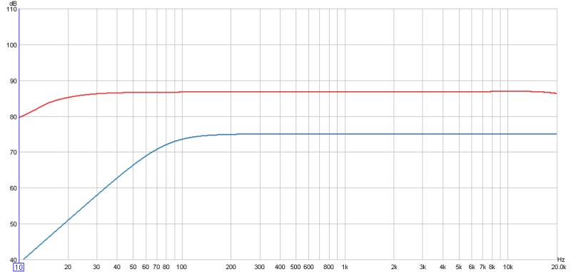

Bedankt voor je antwoord, ik ben er ongeveer wel uit. Probleem is toch ongeveer dezelfde als bij jou.
Een normale loopbackmeting laat een nette rechte lijn zien, met een heel klein beetje laag-afval.
Zet je echter de phantom power aan, dan klapt het laag plotseling naar beneden (???).
Met gated metingen merk ik er weinig tot niks van; voor in-room en nearfield meten is het wat vervelender.

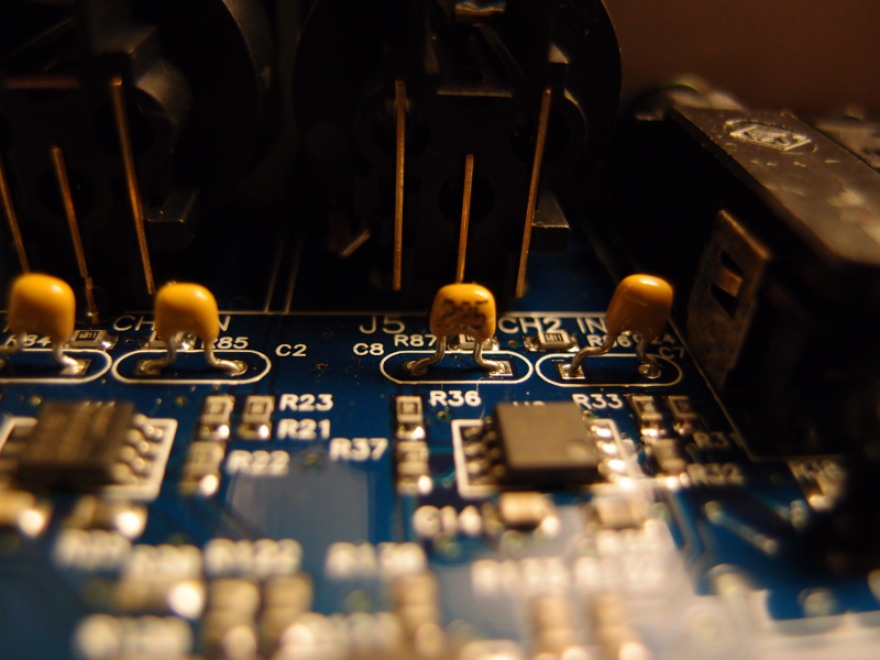

Om de overige inputs te beschermen tegen de 48V fantoomspanning, zitten er twee condensatortjes bij de XLR inputs. Eén op hot, één op cold. Een onvermijdelijk bij-effect is natuurlijk, dat die een laagdoorlaatfilter vormen samen met de impedantie van je microfoon.
Deze condensatortjes zijn veel, pardon, véééééél te klein gekozen : 2.2uF. Samen met een ECM8000 microfoon (impedantie ~600ohm) geeft dat een F3 rond de 250 Hz...
Dat neigt naar onbruikbaar voor 'onze' toepassing. Zie onderstaande foto, het zijn de kleine gele snoepjes. Ze zitten vlakbij de XLR inputs. Het zijn er 4 (2 voor elk kanaal).

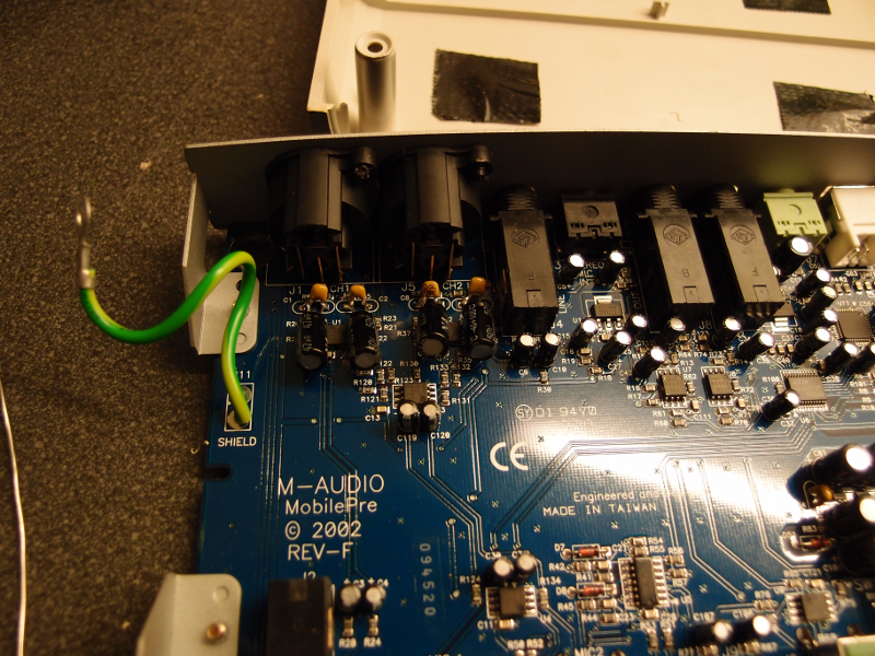

Door ze te vervangen met 47 uF (of overbruggen zoals ik uit gemakzucht heb gedaan), verleg je het kantelpunt naar een bruikbare ~11 Hz. Zie :
Ik heb hier gewone elco's gebruikt omdat ik die had liggen. Let in dat geval op de polariteit !!!
De plus maakt steeds verbinding met de 6k8 die er vlak bij ligt.
Oftewel, bij elk groepje van twee elco's, zitten de plussen in het midden, naar elkaar toe wijzend.
Misschien is het eigenlijk een beter idee om gewoon een bipolair type te kiezen.
Let ook op de werkspanning; vanwege beschikbaarheid heb ik 50V exemplaren, maar hoger lijkt me veiliger.

Nearfield uiteraard, gating 50 ms ongeveer :
Het lijkt me nogal een understatement om te zeggen, dat dat een significant verschil is :lol: .
(Overigens zet het inderdaad toch rond 500Hz al in, zoals ik in een eerdere post vermoedde...)

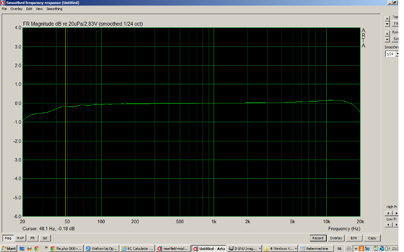

Dit is NIET waar; ik doe net een jack->jack loopback, geldig tot 20Hz, en het blijkt volledig opgelost :
Let op de extreem fijne schaal !! Dit lijkt me héél erg goed zo ! Joy joy !

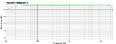

Zojuist gemeten, van 1/8" jack-uit naar 1/8" jack-in:
Vermoedelijk had het met mijn manier van meten te maken. Van 1/8" > 1/8" gaat het dus goed. Het gaat fout van 1/8" > 1/4" (net getest).
Ik denk dat ik er vanuit kan gaan dat er dus helemaal nooit een probleem geweest is en dat de problemen die ik ben tegen gekomen op de andere forums een oudere revisie van de MobilePre betreft :goeie:
