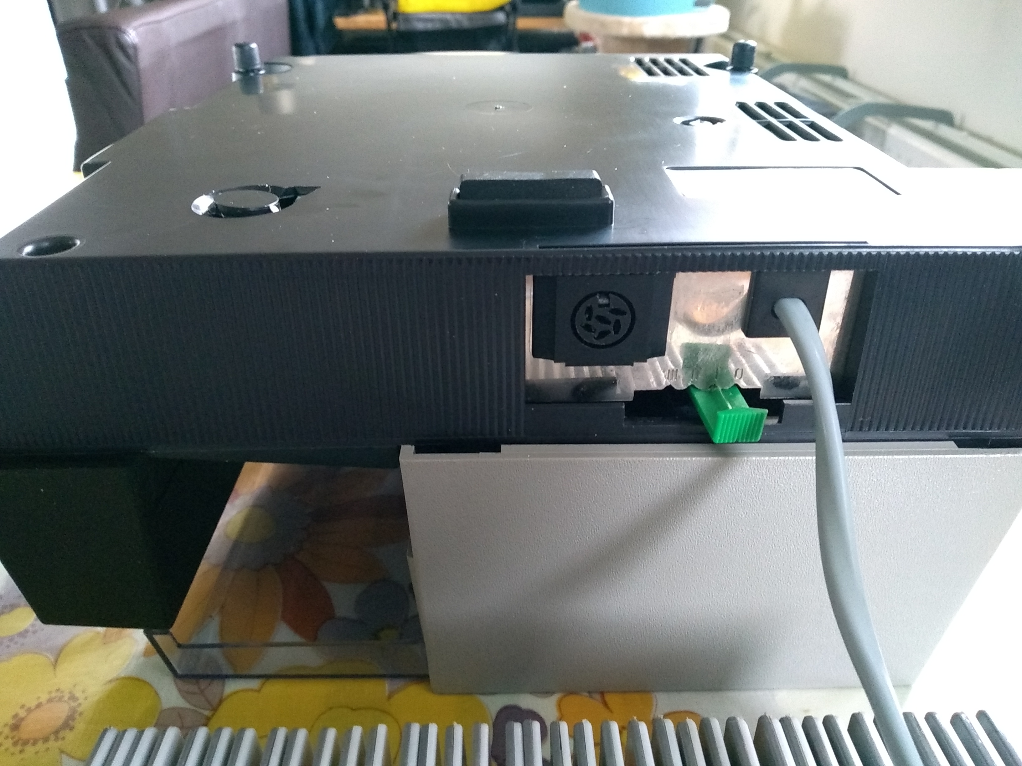

Dat is natuurlijk altijd mogelijk (maar hij heeft al die tijd in de gangkast gestaan opgeborgen in een dikke piepschuim doos (van de originele verpakking). Zou iets verteerd kunnen zijn ofzo... Helaas kan ik vanaf de onderkant niets open maken, dus moet je van boven de zaak verder open maken.... Weinig aanlokkelijk met al die onderdelen.
Kwam tot de ontdekking dat de rekjes uit de dia opbergdoos geen goede paxamat dia houders zijn. Kennelijk werden de dia's steeds overgezet in een echte dia houder (zal wel met een truukje zijn gedaan, niet 1 voor 1).
Zo vaak vroeger men mn ouders dia's gekeken, maar dat soort details ben ik helemaal vergeten...
Ik zal ff een foto van de onderkant maken....

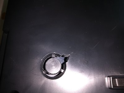

More pics. Dat ronde gat onder met dat ronde binnenstuk zit vast met 3 plastic pootjes, Toen ik er op drukte brak er 1 pootje f. Kan me niet voorstellen dat daar achter een zekering zit....
Berichten: 24459
Re: Diaprojector
Berichtdoor ray5150 » wo 11 nov 2020, 17:13
Lijkt mij inderdaad geen zekering houder, eerder een rooster voor de luchtstroom.

Wat is de functie van die groene schakelaar?
Fusion Filterdesign

Berichtdoor Barry2001 » wo 11 nov 2020, 17:59
Als het echt niet wil, openmaken, zou je aan de onderkant er een stuk uit kunnen dremelen, daar waar het netsnoer binnenkomt. Wel lomp, maar wellicht kun je dan wat zien of meten. Lijm je het na de tijd weer dicht.
Berichten: 11756
Re: Diaprojector
Berichtdoor Barry2001 » wo 11 nov 2020, 18:00
ds23man schreef:Wat is de functie van die groene schakelaar?
Lampsterkte? Misschien is het plastic wel vergaan, en is dat de oorzaak.

Berichtdoor Duck Twacy » wo 11 nov 2020, 21:26
Volgens mij bedoeld voor de afspeelautomaat. Hiermee kun je instellen of en 8, 15 of 30 seconde is tussen de dia's.
