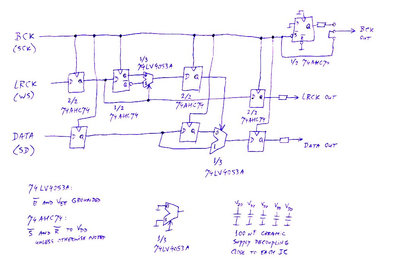

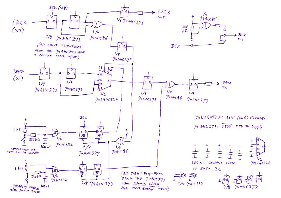

Vaak is het signaal naar de DAC in een serieel formaat dat I2S heet, ik heb wel eens nagedacht over een I2S-verzwakker die stomweg alles 1 bit opschuift. Als je alleen CD's draait zou dat geen al te slechte oplossing zijn, moderne DAC chips hebben toch vaak een 24-bits interface en een dynamisch bereik dat ver boven dat van een CD uitsteekt. Bijgevoegd is een schema van een luxe versie die je aan en uit kunt zetten en waarmee je desgewenst ook het signaal nog kunt inverteren. Ik had ook een simpelere variant, maar daarvan kan ik het schema niet meer terugvinden. Ze zijn geen van beide ooit getest.
MarcelvdG
Berichten: 847
Locatie: Haarlem
Re: DAC-testje voor intersample overshoots
Berichtdoor MarcelvdG » ma 01 jun 2020, 8:49
Dit was mijn eenvoudige variant. Die heeft als nadeel dat er nogal veel klokingangen aan de bitklok hangen.
Wat dat betreft kun je de 74AHC74's beter door een 74AHC273 vervangen en de inversies op een andere manier doen.
VintageHarry
Berichten: 1294
Locatie: Bij Arnhem
Berichtdoor VintageHarry » ma 01 jun 2020, 9:58
Aha, jij had daar al eens over nagedacht! :)
