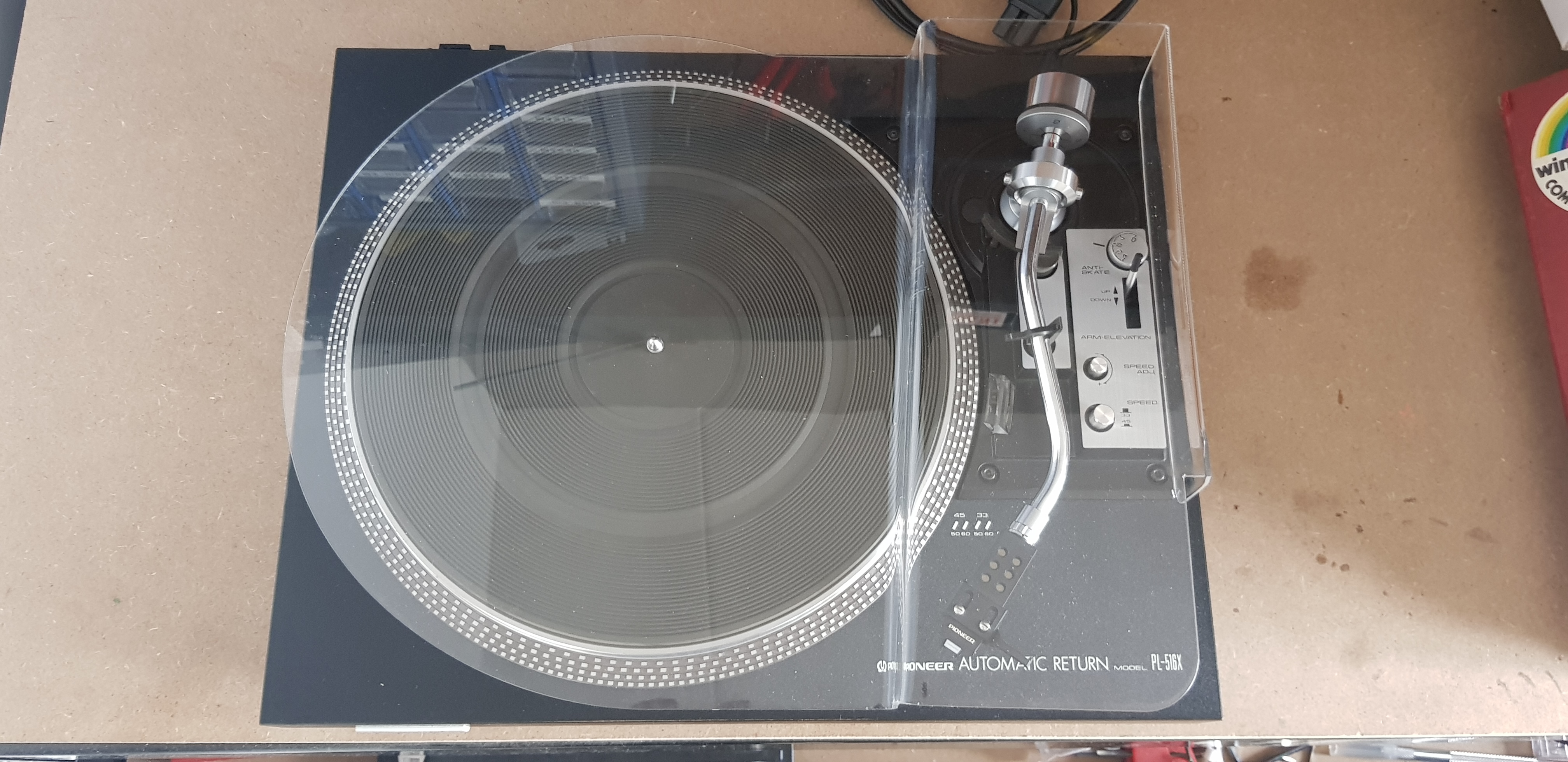

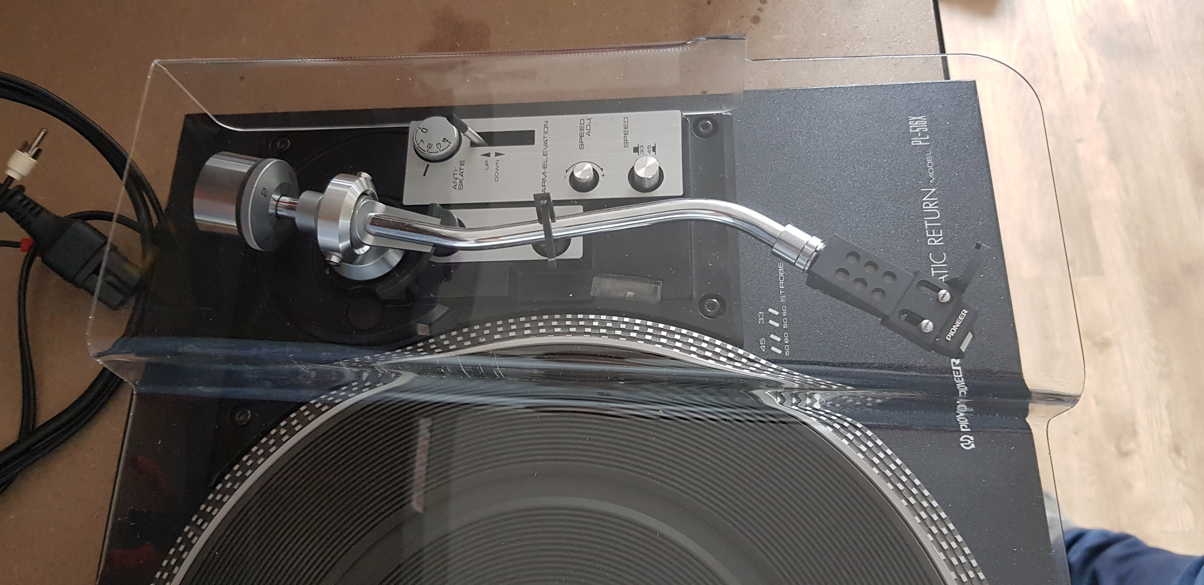

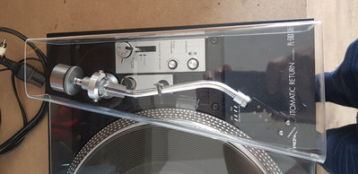

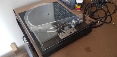

Voor een platenspeler (Pioneer PL-516X) die ik kocht zo dat stofkap en scharnieren wilde ik een custom stofkap maken.
Een beetje rondgekeken op het www en al snel iets gevonden waarvan ik dacht, Dat kan ik ook!
Enfin, bij deze poging 1 :lol:
Bij de eerste buiging sprong het acryl kapot, waarschijnlijk niet genoeg warmte. Dat is toch even kijken en proberen.
Buigingen daarna gingen redelijk goed. Al maak ik de buiginstallatie voor de volgende keer toch iets beter. En M10 draadeind vastgetaped aan het uiteinde van een bureau is toch niet helemaal ideaal en laat af en toe ook wat schroefdraad achter in zacht acryl :lol:
Al met al geen slechte poging. 2mm acryl lijkt me gewoon goed en er valt nog wat te tweaken. Als alles in 1x goed gaat is de lol er ook snel af :bakkie:

Best goed gelukt. Hoe heb je het verwarmen gedaan, met een heatgun?

met een heatgun inderdaad, dat is het enige wat ik voorhanden heb om het goed warm te krijgen.

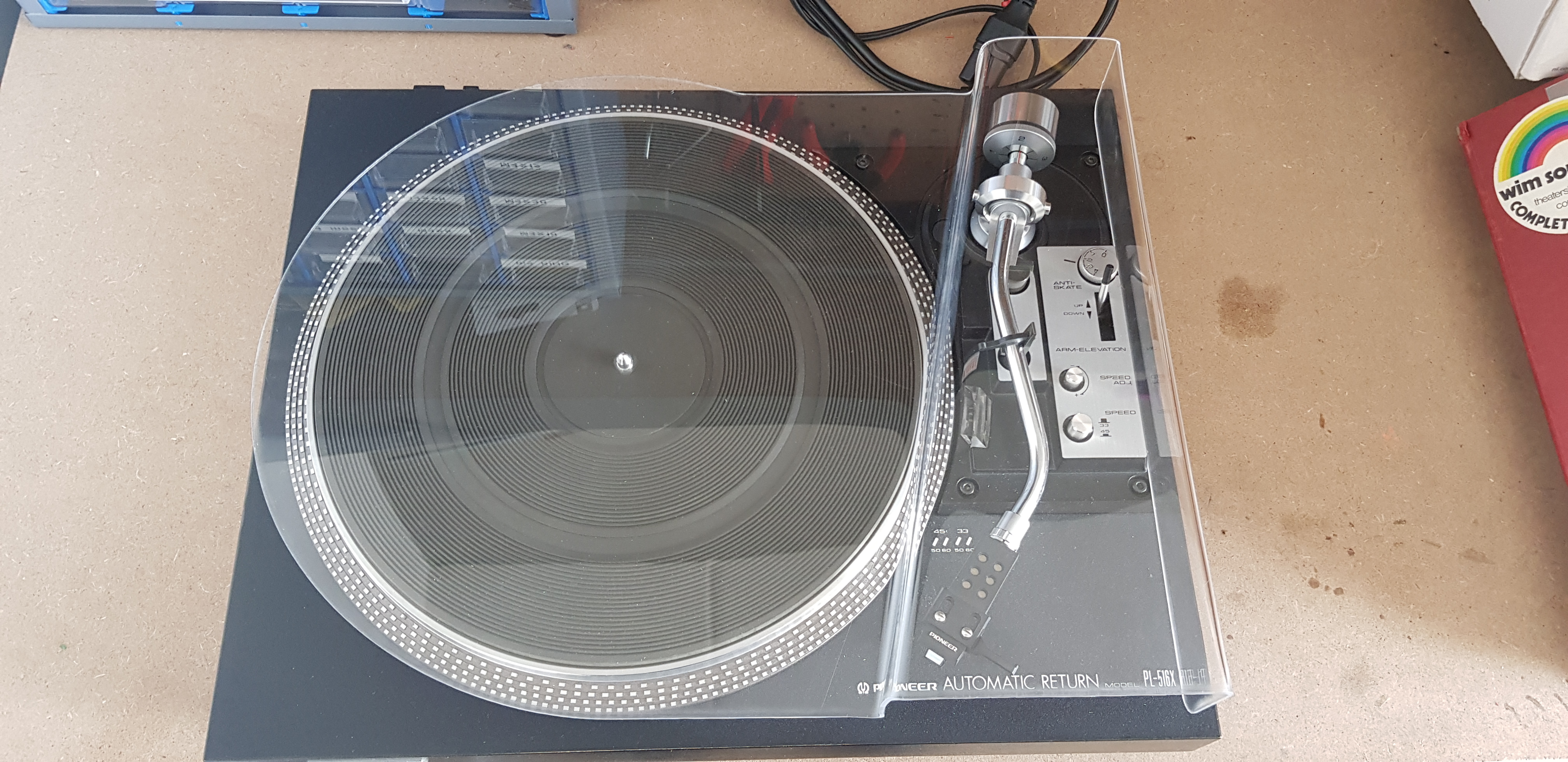

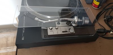

Poging 2. Gaat al beter, al doende leert men \:D/

Berichtdoor rjmulder » do 12 mar 2020, 15:24
Ziet er goed uit, misschien ook wel wat voor op mijn Lenco (heb ik gaan kap bij).

Het is makkelijk zelf te doen. Al maak ik wel gebruik van een lazersnijder voor de flat lay-out.
Daarna span ik de plaat plexiglas op met een plaat hout op mijn bureau met 2 lijmklemmen.
Dan gebruik ik een m10 draadeind omwikkeld met een krant om de radius ongeveer te krijgen. En dan met een heatgun de vouw warm maken en drukken maar.
Het buigen doe ik handmatig en op gevoel, het zou netter en nauwkeuriger kunnen maar dit denkt ook de lading :mrgreen:
