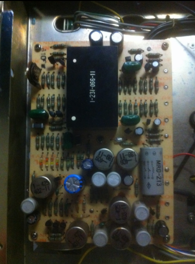

Beste Forum Leden,
Een onderdeel van deze tuner is al eerder door mij geplaatst, n.l de keuze schakelaar tussen Mono/Auto/Stereo.
De schakelaar is ultrasoon gereinigd, en weer in de tuner gemonteerd draden aangesloten, maar helaas dat was toch kennelijk niet de oorzaak dat het stereo lampje niet brand.
Ben al een paar dagen aan het meten of er ergens een fout te vinden is, maar tot op heden nog niets gevonden, alle DC spanningen lijken te kloppen dus wat kan de oorzaak zijn dat het stereo indicatie lampje niet gaat branden.
Wel opmerkelijk is dat als de keuze schakelaar tussen Auto/Stereo wordt gezet of wordt vastgehouden het lampje gaat branden maar als dan van zender wordt gewisseld blijft het lampje gewoon branden, dus hij staat dan alleen aan. Transistor X514 staat geschakeld als ground return om het Stereo lampje te laten branden werkt dan wel zoals het hoort.
Heeft iemand een idee om dit op te lossen.
Het schema is toegevoegd, en een aantal beschrijvingen van de afzonderlijke delen van de Tuner.
Groet,
Pim
Groet,
Pim

Eerste vraag, is er wel stereo, kun je kanaalscheiding waarnemen? Werkt de stereo decoder juist, wordt de 19kHz piloottoon gedetecteerd? Wat nog wel eens wil gebeuren in wat oudere tuners is dat er bv een afstemkring voor in de tuner zit, die verlopen is. Dan kunnen je DC spanningen wel in orde zijn, maar is je probleem hoogfrequent.

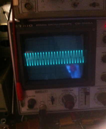

Heb met de oscilloscoop zitten meten en heb op de MPX decoder 38 kHz gemeten op X502 2 Volt.

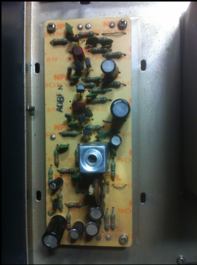

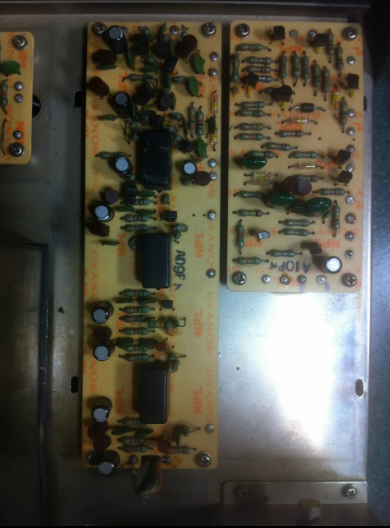

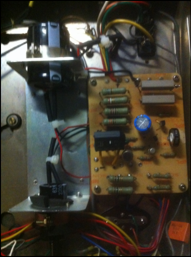

Hier een paar foto`s van de printen die er in zitten.
Groet,
Pim
MPX Decoder Met een regel potmeter R537
Voeding regelbaar.
Limiter Detector met 2 regel mogelijkheden.

Voeding regelbaar.
IF Amplifier en Muting board geen inregel mogelijkheden
