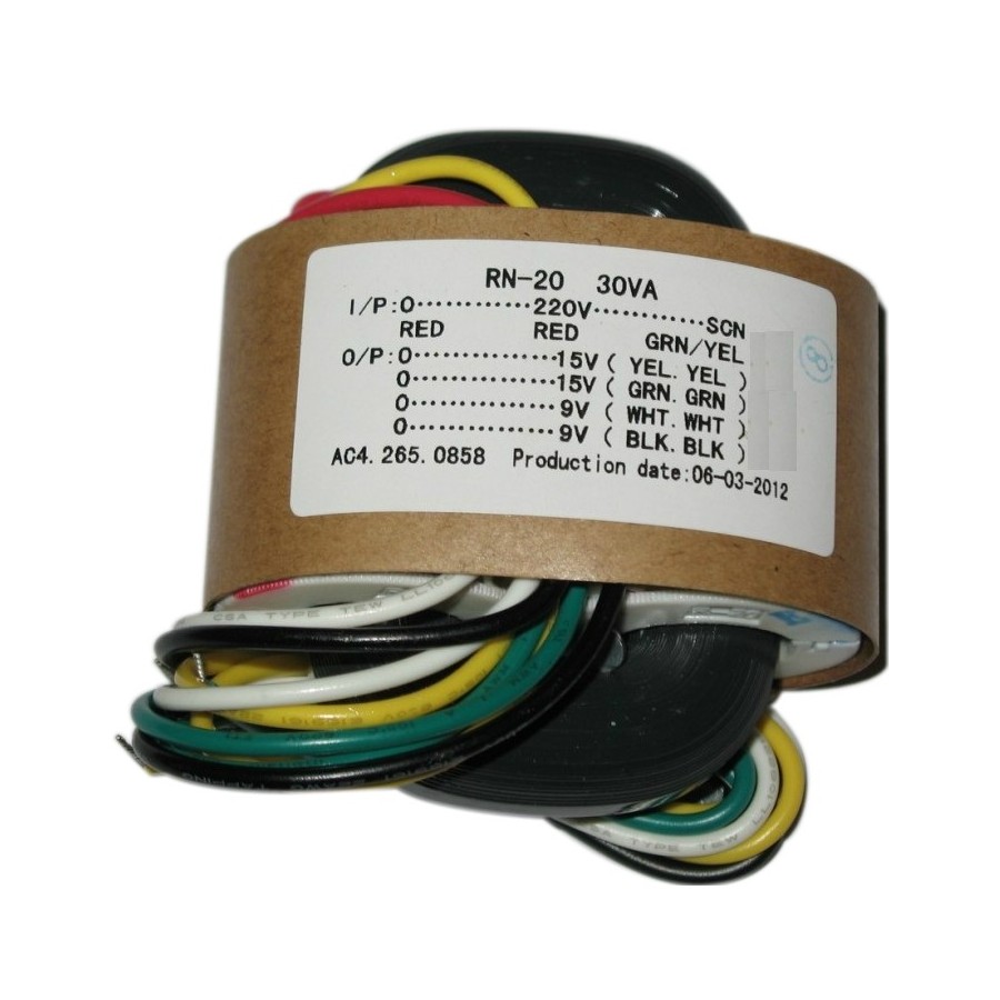

Wie heeft 'toevallig' deze trafo's nog liggen?
2x15v 50VA trafo met gescheiden windingen.
1x9v trafo 30VA

hannesie schreef:https://www.audiophonics.fr/en/r-core-transformers/transformer-r-core-30va-2x15v-2x9v-p-8273.html
?? Istahwah
Nee dus.

De 15v trafo moet gescheiden wikkelingen hebben volgens de manual.....
Die zijn een stuk dunner gezaaid......
Die R-cores hebben dat niet,anders had ik die wel besteld.

Hoezo niet gescheiden? Volgens de afbeelding wel:
Berichten: 14975
Re: Twisted Pear Buffalo II
Berichtdoor dre » wo 06 feb 2019, 22:10
Die heeft te weinig vermogen volgens de manual.........

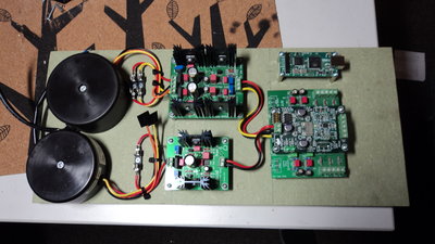

Berichtdoor dre » wo 27 mar 2019, 19:37
En een start is gemaakt! :sure:
