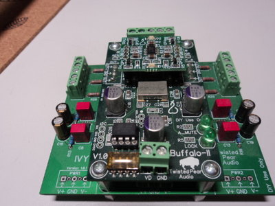

Ergens vorig jaar heb ik van forumlid René een bijna complete set voor een buffalo mkII dac overgenomen.
Daar wil ik eens een rustige start mee gaan maken.
Ik heb al even zitten spitten,maar dit is compleet nieuwe materie voor mij..... :mrgreen:
Wat heb ik:
De dac gemonteerd op een active linestage.
Voor een leek als mij een buffer?
leonvb-Buffalo_II_Integration_Guide_V1.0.5.pdf
ivy3_manual_1_0.pdf
ivy3_schematic_1_0.pdf

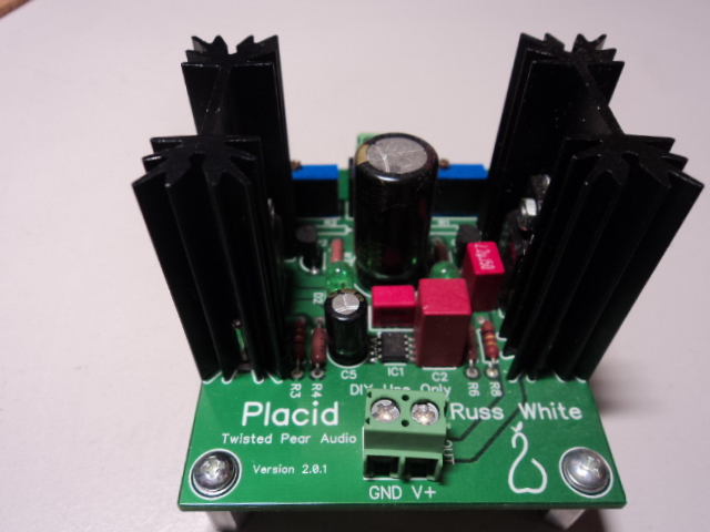

Een regelbare voeding voor het 2x15v gedeelte:
placid_bp_manual_2_1_2.pdf
placid_bp_2_1_2_schem.pdf
Een regelbare voeding voor het 9v gedeelte:
placid_manual_2_0_1.pdf
placid_2_0_1_schem.pdf

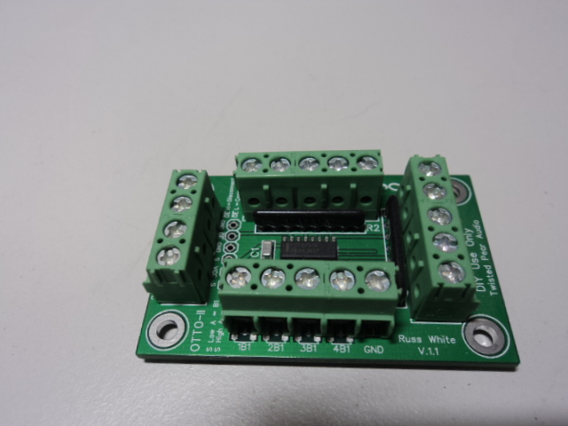

Een printje wat het schakelen tussen digitale bronnen mogelijk maakt:
otto_schematic.pdf
Hoe ik deze aan moet sluiten ben ik nog niet achter. :mrgreen:

Je hebt hier een complete DAC (op de eerste foto). Alleen trafo en USB Amenero nog nodig om een en ander aan te slingeren (via beide Placids uiteraard). Even een kleine hint naar de beide Placids: ik vond die dingen vreselijk lastig af te stellen en m.i. zijn daar veel eenvoudiger oplossingen voor. Maar omdat je ze hebt zou ik ze ook maar gebruiken :-)
Hint: kijk even welke AVCC boven op de dac zit. Als je de oude versie hebt en je zou eventueel nog wat bij Twisted Pear moeten bestellen dan zou ik gelijk een nieuwe versie meegestellen. Is een hele aardige verbetering.

Lees goed hoe die Placids afgesteld moeten worden. Zoals gezegd had ik daar zelf moeite mee.

Van de OTTO kan ik geen beschrijving vinden helaas......
