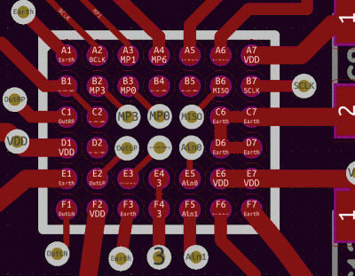

Berichten: 28484
Re: AFDAC 1541
Dat vollopen loopt wel los, mits je print gemaakt is bij de betere printbakker ( en niet bij de bekende bezorgchinees).
Dit is de 0.5 BGA op mijn piggyback die ik probleemloos reflow ( via : 0.4/0.2)
