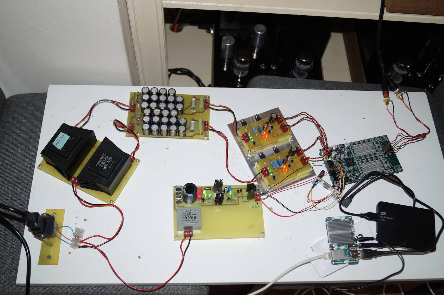

Berichtdoor democles » za 09 mei 2015, 1:17

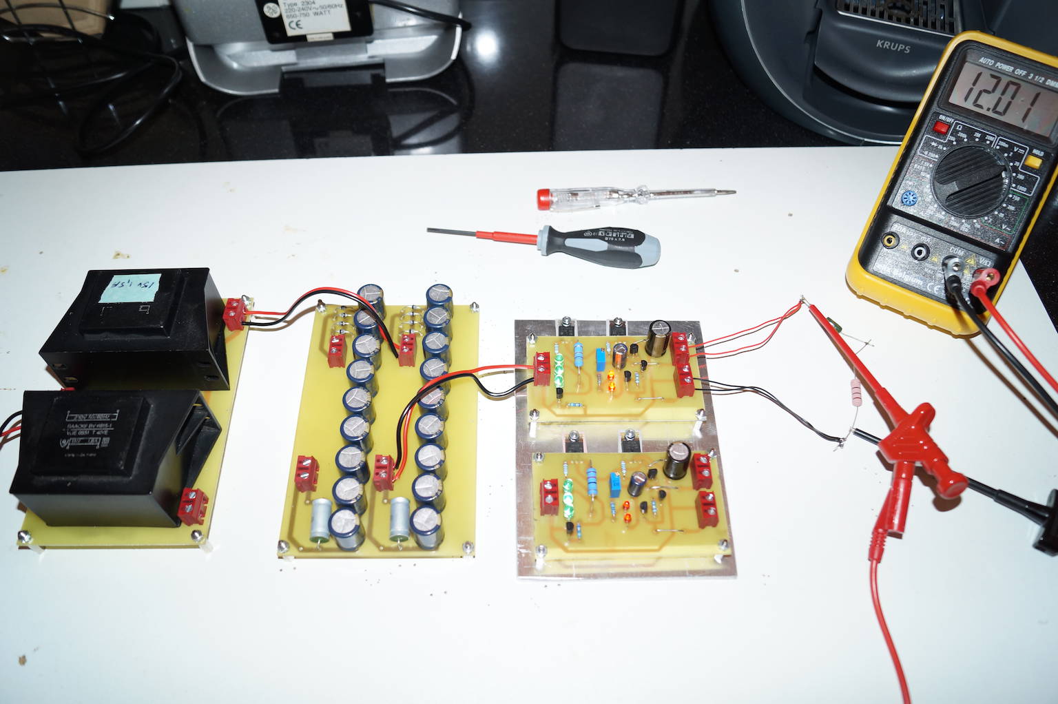

Ja dit is m. (zie topic,,Ladder+++,,)

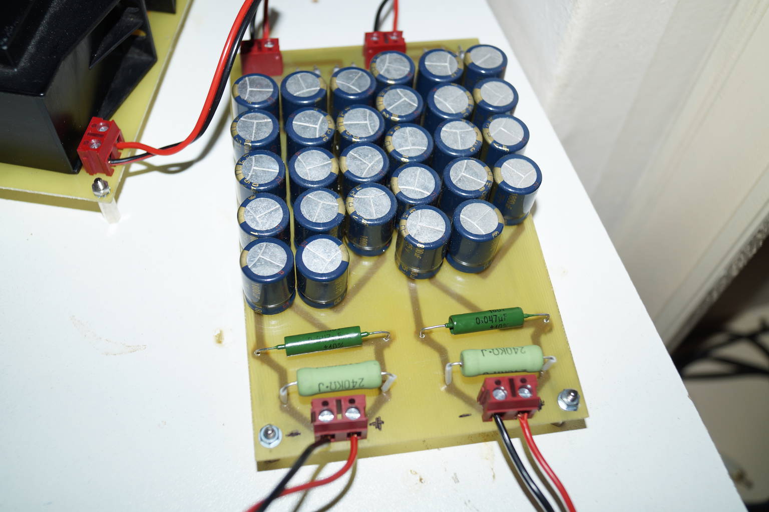

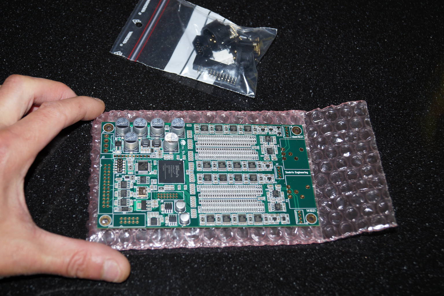

Heb dit ding uit nieuwsgierigheid aangeschaft,als tussendoor projectje,tot ik mijn spieren weer op dreef heb,om met het laatste buizenprojectje verder te gaan............... :mrgreen:
Wat doen we eerst :think:
De voeding :!:
Gelijk maar twee Salas BIB shunt,s in elkaar geknutseld,je kunt er ook gelijk een trafo van 2x 7,5v aan knutselen en gaan met die banaan,maar heb gemerkt (zie mijn AD1865 DAC projectjes)
dat een voeding een DAC maakt of breekt.
Gelezen van anderen,dat het ook uitmaakt bij deze DAC.
Dus bouwen maar.......... :mrgreen:
Print gemaakt voor 2x 15v trafo,s,een batterijtje elco,s er bij en twee printjes gemaakt voor de Shunt voedingen van + en - 12v.

Berichtdoor democles » za 09 mei 2015, 1:42
De voedingen getest, verlopen in het begin in de orde van 10mV,maar als de shunt weerstanden op temperatuur zijn staat de 12v..... :mrgreen:
Op deze site staat het een en ander beschreven: http://www.dimdim.gr/diyaudio/soekris-d ... -r-2r-dac/
En deze site: https://hifiduino.wordpress.com/
Of op DIY Audio,,genoeg te lezen................. :mrgreen:

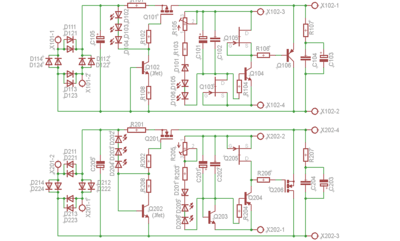

Voor de Salas voeding, zie bijgevoegde PDF bestand.
De +12v van de DAC trekt 180mA,de min 12v, 60mA.
De shuntvoedingen heb ik daar op aangepast.
De batterij elco,s (9x Pannasonic FC 1800 uF ,had ik nog van een ander projecje)
Dat was het eerst in vogelvlucht,,de rest volgt.................... :mrgreen:

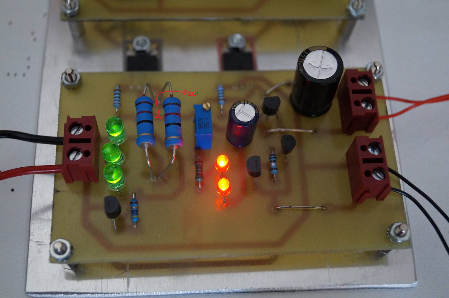

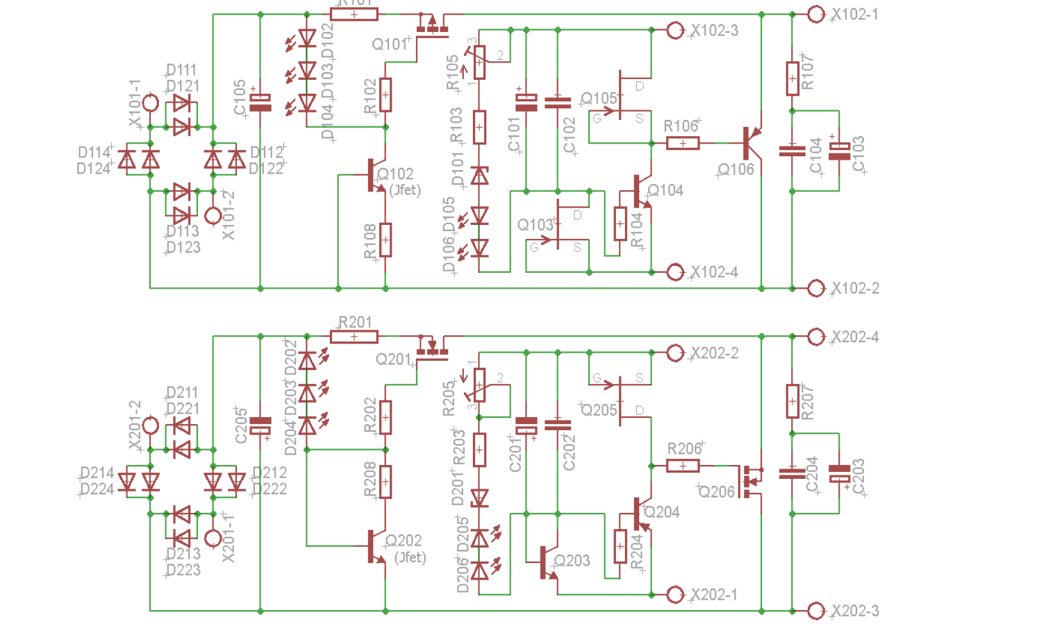

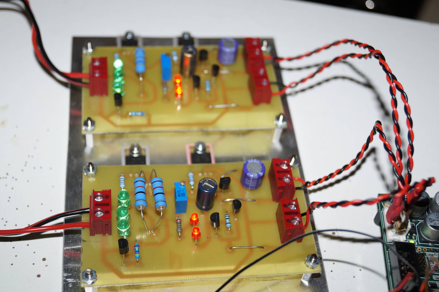

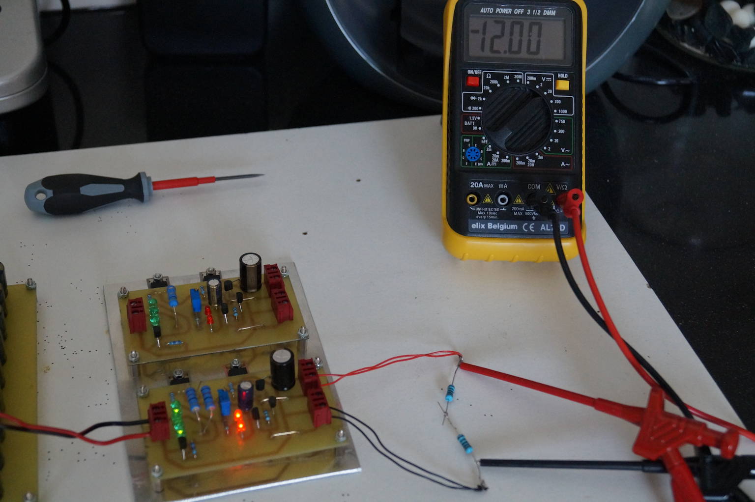

Vandaag staat in het teken van fine tunen van de Salas shunt voedingen.
Wat doet zo,n ding nu eigenlijk?
De salas shunt bestaat ui twee delen,een gedeelte wat er voor zorgt dat de voeding een constante stroom geeft en een gedeelte dat de spanning constant houd.
De regelaar heeft standaard 100mA meer nodig voor zich zelf ,om goed te werken.
Dus, stel je schakeling, die je wild voeden trekt 60mA,dan zal de regelaar 60+100mA= 160mA moeten leveren om goed te werken.
Controleren of de schakeling goed werkt doe je zo.
Sluit een weerstand aan op de uitgang,die de 60mA simuleerd., wet van OHM I=U/R,......... 0,06= 12/R (hier 12 Volt)............ dus 12/0,06= 200 ohm (3 of 5W,wordt warm)
Stel eerst de spanning in met de potmeter (R205),hier op 12v.
Meet de spanning over R101 of bij negatieve spanning over R201 (dezelfde weerstand in de schakeling)
Als spanning meet ik 1,16V over de weerstand deel dit door de weerstandswaarde (12ohm) en je krijgt 96mA.
Niet genoeg dus,moest minimaal 160mA zijn!!
Daarom een weerstand van 12 ohm parralel gezet over de 12 ohm weerstand om uit te komen op 6 ohm.
Weer de spanning gemeten over de weerstand,,nu 0,96v gedeeld door de weerstandswaarde (6 ohm) en ik krijg 160 mA,
100mA meer als gevraagd dus goed............ :mrgreen:
Nu had ik gelezen dat 200 of 250 mA meer, nog beter is,nadeel is dat je dan veel warmte voor de Fet,s en de weerstand verstookt.
Daarom eerst maar eens 100mA meer.
Genoeg theorie,wat ik nog net snap :think:

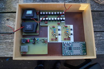

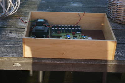

Berichtdoor democles » di 12 mei 2015, 22:22

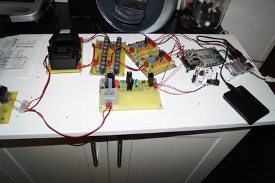

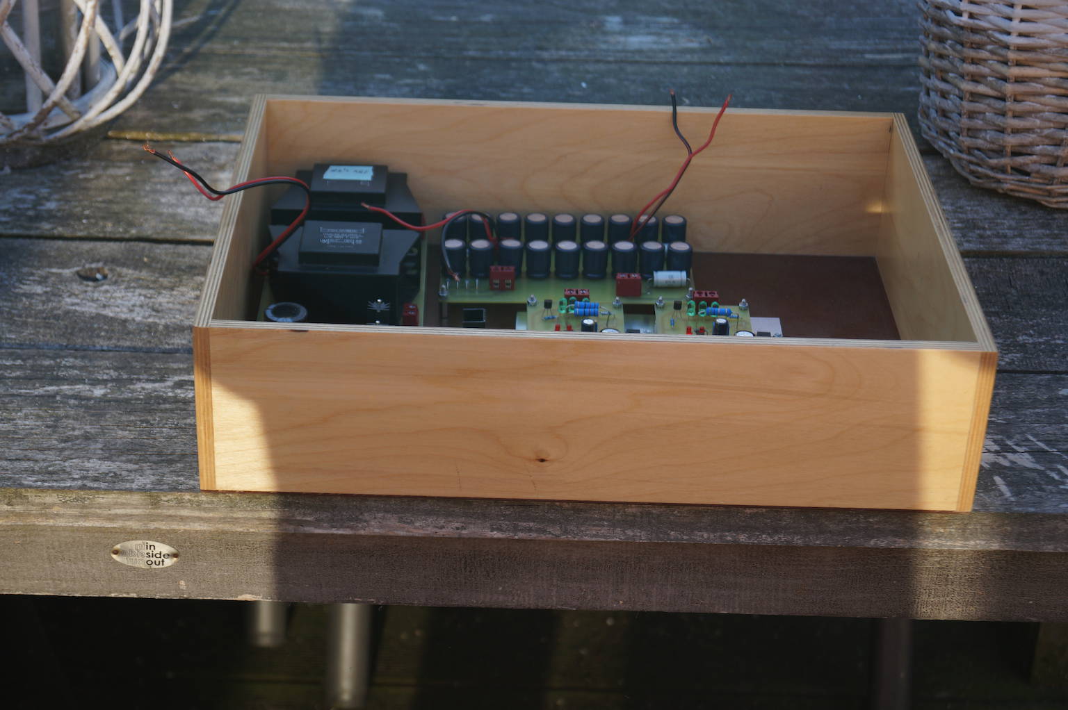

Even een pas momentje vandaag. :)
Tussen mijn ,,hamster stash,, een geschikte behuizing gevonden en dan maar even passen en meten..................... :mrgreen:
Wat moet er nog meer in?

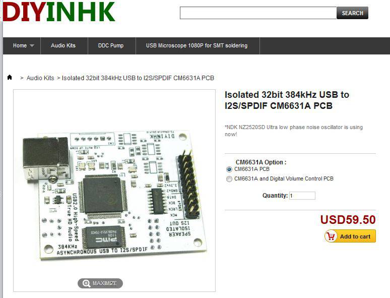

-USB naar I2S print
- Odroid U3
-Voeding voor Odroid
- Wat touwtjes en kabeltjes
-Beslag (in/ uitgangen,net entre,netwerk aansluiting,aan uit knop,com poort,volume pot)
-plaatwerk
- USB schijf
Morgen komt de Odroid binnen :kwijl:
Nu nog een paar female/female jumper kabels regelen ,ergens :?
De 3,3v Salas shunt print(links onder) is voor de DIYink USB naar I2S print en de I2S isolator op de DAC print........ :mrgreen:

Je kunt met die USB naar I2S ook nog wel stapelen, dan heb je mogelijk een korter draadje naar de aansluiting, maar waar wil je de uitgang voor de DAC, en moeten die voedingen op dat plaatje blijven?
Ze nemen zo meer plaats in, en de DAC roteren en dan naar boven (op de foto dan :lol:)
Ik probeer zomaar wat mee te denken. :hide:
Hans
Berichten: 5051
Re: Demo aan de ladder DAC
Berichtdoor democles » di 12 mei 2015, 22:45
Bedankt voor het mee denken Hans :D
De USB/I2s print gaat op het lege vlak tussen de DAC en de 3,3v voeding (vrij korte aansluitingen tot op de DAC),de Odroid naar het vlak boven de DAC en de USB schijf komt op een ,,gerubbert,, plateautje(tegen de trillingen)
Alle aansluitingen komen op de achterwand (waar de DAC staat,bij de eerste foto kijk je tegen de achterkant) verbindingen kort dus.
De bodem is nu nog van karton,deze vervang ik door 3mm alu plaat........... :mrgreen:
Verder staan de trafo,s zo het verste bij de DAC vandaan en de net entre ook dus O:)

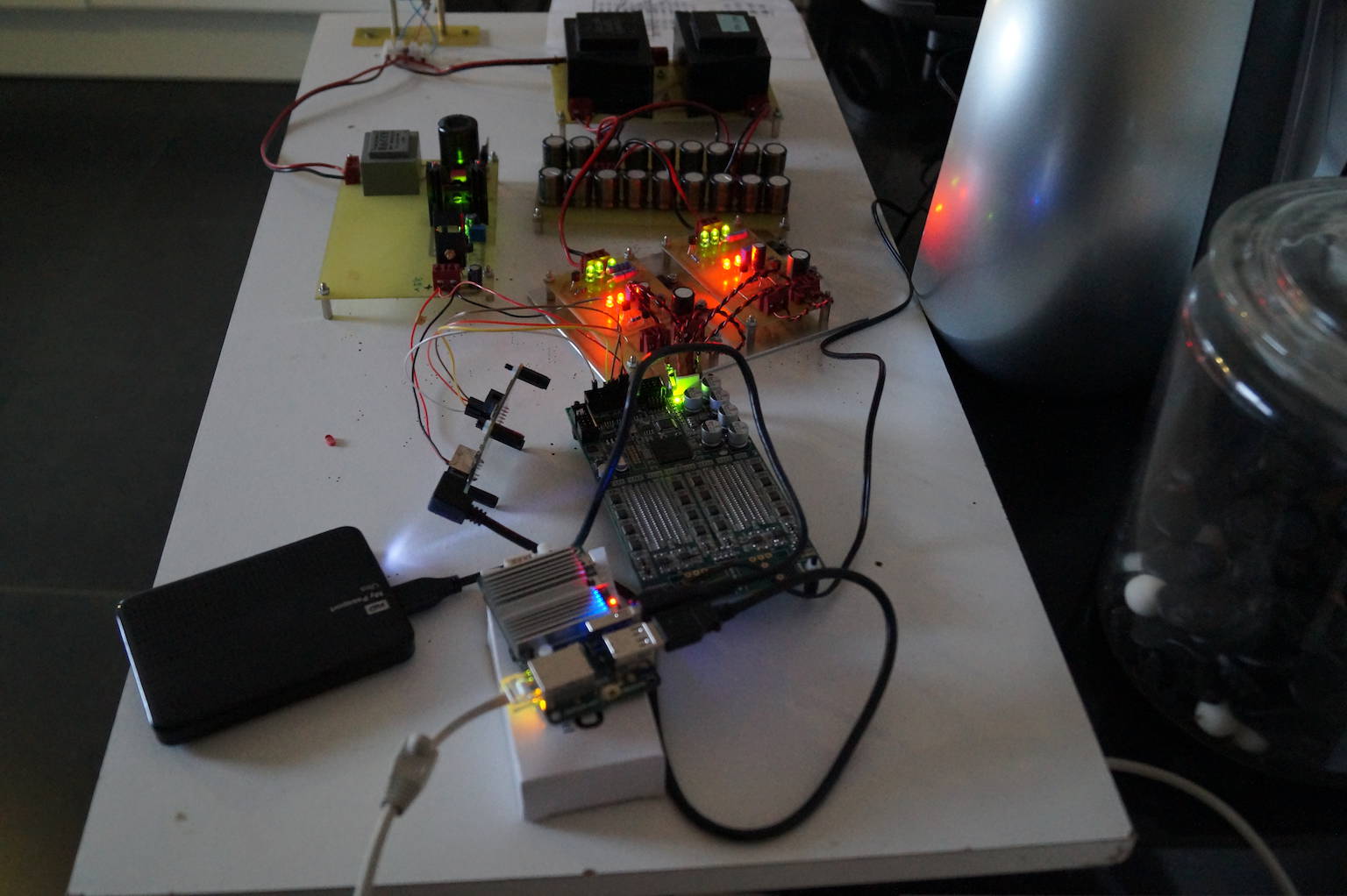

Berichtdoor democles » vr 15 mei 2015, 21:27

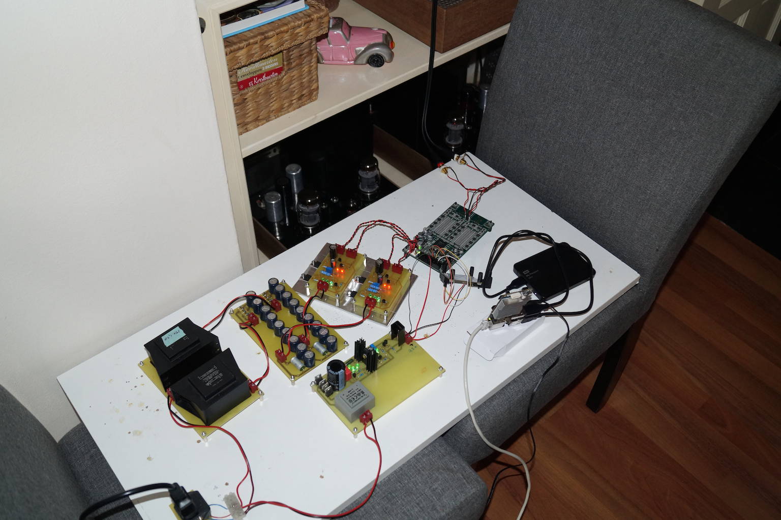

Vandaag de Odroid U3 binnen gekregen =P~
Max2play op een micro SD geschoten en een,,dirty rotten,, houtje touwtje opstelling gemaakt.................. :mrgreen:
Alle spanningen gecontroleerd.
De Diyink USB/I2S omzetter er tussen gezet.
En ingelogd via web interfase op de Odroid..................en dat werkt in 1 keer \:D/ \:D/
Speelt via USB schijf,300GB aan muziek in 6min ingescand. :lagge:
Nog geen muziek uit de DAC geprobeerd,doen we morgen wel,maar de lock led op de DAC locked....................... :yeah:
En de hele handel is te bedienen via tablet,werkt ook :yeah:

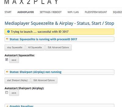

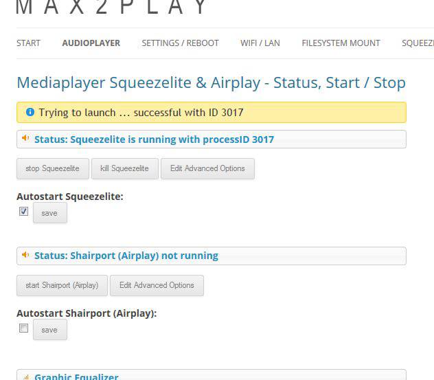

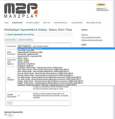

Hans,een vraagje
Op welke USB kaart setting moet ik max2play instellen?..... :-s
Berichten: 12602
Berichtdoor hannesie » vr 15 mei 2015, 22:12
Als ik het goed heb, heb je deze usb omzetter.
Dan moet er iets dergelijks hier verschijnen bij de laatste versies van Max2play.
Ik heb er dan nu even de een goedkope usb> s/pdif er tussen, maar het werkt.
Het kan zijn dat er een optie niet werkt, en dan even wat anderen proberen.
Je weet het zekerder als er dit verschijnt.
Hans

Berichtdoor democles » vr 15 mei 2015, 22:25
Bedankt Hans,zal het morgen even proberen :goedzo:
Berichten: 5051
Berichtdoor democles » za 16 mei 2015, 16:34
Vandaag het glaswerk er aan geknoopt en de boel speelt :yeah: :yeah: :yeah:
Wel even wennen,dit is wel heel iets anders,scherpte is afwezig,geen pijn in mijn oren,lekker relaxed.
Dacht eerst,deze dac mag wel een voorversterker achter,met het volume op max net genoeg om het op straat te kunnen horen :?
Foutje........... :mrgreen:
Kwam er achter ,al bedienend via de web interface van logitech, dat het volume op 1/2 stond ER IS DUS MEER.......... :mrgreen:
Dan maar even een pondje meer slager,gaan met die banaan. :rock: :rock: :rock:
Nu jij nog Co, de mijne doet het :wink:

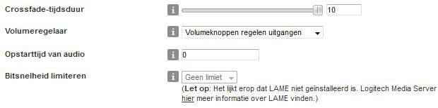

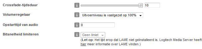

Kappa7 schreef:Kan je de volume regeling ook uitschakelen van de ladder dac?
En had je nog veranderingen in het geluidsbeeld waargenomen na dat je het volume maximaal had gezet?
Het is mogelijk de volume regeling op de server zo te zetten dat hij bit-perfect, = 100% het signaal afgeeft naar de VV.
De volume regeling verschijnt dan ook niet in of op je tablet/telefoon, c.q. afstandsbediening.
Naar mijn beste weten zal het best wel wat schelen of je harder of zachter speelt, dat is ook niet anders als bij andere DAC 's.
Hans

Even geprobeerd,dat wat Hans schreef,over de volume uitschakelen op de Logitech server.
Ik hoor weinig verschil.
De DAC zelf kun je ook nog regelen,door een 10K pot aan te sluiten,dit nog niet geprobeerd.
Tot nu toe klinkt het nog het beste met de volume regeling van de server op 90/100% en het volume regelen met de voorversterker pot.

Dan uiteraard een tijd luisteren.
Als tweede de positieve Salas shunt voeding voorzien van een Sanyo Oscon condensator.
En als derde,misschien de 1,2 en de 3,3v regelaars op de DAC voorzien van een extra elco.
En uiteraard kijken of ik het voor elkaar krijg, er een ander filter in te schieten.
Berichten: 5051
Berichtdoor democles » wo 20 mei 2015, 13:17
Oke, stap 1
Meer elco,s in de voeding.
En hoe klinkt dat?
Beter,als je al van beter kunt spreken,het klinkt vriendelijk relaxed,analoog,meer bas en mid,,allemaal termen die in me op komen,puur subjectief dus............. :mrgreen:
Even verder genieten. :wink:
Berichten: 5051
Berichtdoor democles » do 21 mei 2015, 18:17
Vandaag de Silmic2 eindelco,s in de Salas shunt,s vervangen door Sanyo Oscons klinkt beter,minder rommelig,meer gefocust................. :mrgreen:
Bij zangstemmen hoorde ik nog iets van een plastic afdronkje in het mid hoog.
Verdacht de bypass condensator van de elco bank er van, er uit met die russiche PEP dingen en twee kleine pio,s er in gezet probleem opgelost,alles klinkt smooth.
Dit alles n.a.v. mijn subjectieve waarneming en mening............. :mrgreen:
