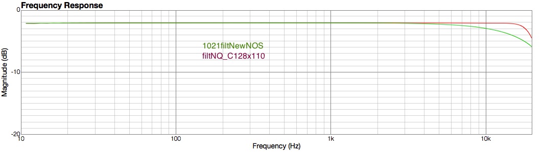

Wanneer is een low pass filter vervelend? Dit is wat de C128 en NewNOS doen:
The flip side is it's very slow roll-off and is -2dB at 19kHz and only fully attenuates at 33.5kHz.
Of dit alles technisch krakkemikkig is of niet, heb ik simpelweg nog niet de kennis voor om te beoordelen. Als ik kijk naar de kennis en simulaties die er in gestopt zijn, dan ziet het er verzorgd uit. Oprecht benieuwd wat je ervan vindt?

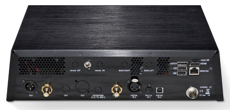

Misschien dat je dat effect ook wel kunt realiseren met een ander SBC, Beaglebord (https://beagleboard.org/black) of de Odroid C2, alhoewel die EOL is, maar de C4 is dan ook wel aardig. Ik gebruik dan de FriendlyArm Neo2, omdat juist de RPI niet de beste oplossing is.
TotalDac gebruikt de Cubox, https://www.solid-run.com/fanless-compu ... x/#cubox-m
