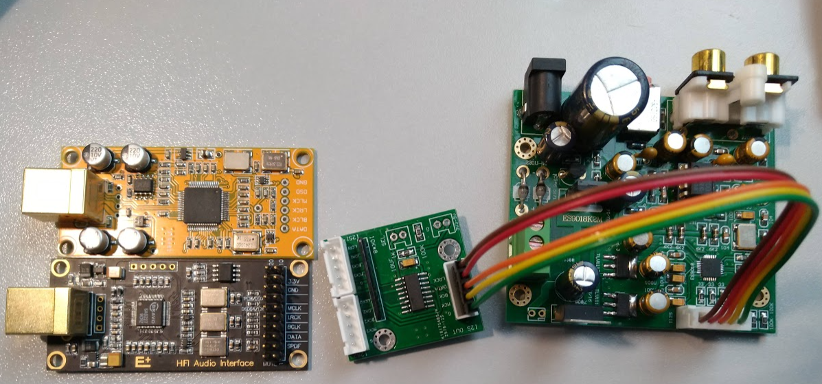

Bij de eerste heb ik er geen of weinig ruimte voor lijkt het, i.v.m. de print van Kiven en de ruimte moet dan boven op de DAC benut worden.
Heb jij een foto van jouw opzet?
Bij de huidige die ik nu benut, zou dat misschien ook wel kunnen, geen idee.

Even een linkje naar de capacitor mod.
Ik heb zelf een rev. 3 en daar zit al wat meer capaciteit op vergeleken met rev. 1 (volgens mij 12 x 100uF) maar het gaf alsnog een duidelijk hoorbare verbetering.
https://hifiduino.wordpress.com/2015/07/12/soekris-dac-modding-vref/
Ik heb er 12 x 1200uF 6,3V Polymeer condensatoren in gezet, hele dankbare mod
Edit: linkje naar gebruikte condensator, ik heb ze daar niet besteld...
https://nl.mouser.com/ProductDetail/CDE-Illinois-Capacitor/128ULR6R3MFH?qs=3tP%252BN51vMXeUizzsqDyMbA%3D%3D

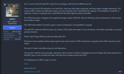

Vers van de pers, lijkt al haast oud nieuws natuurlijk, en te vinden op de site.
Hij gebruikt nu een ander FPGA met wat meer ruimte voor extra mogelijkheden, maar wel kant en klaar in een doosje.

Hier een nieuwe, blijde eigenaar van een dam1121-01. Ten opzichte van de dam1021 doet die reclocking ná de FPGA en heeft een iets beter klokje: de Si570. Hij is iets minder zelfbouw want je moet interfacen met 2 mm pitch headers, maar welke serieuze DIY'er houdt dat nou tegen?
Ik heb er een filterpack op gezet met de C128dp quasi-NOS filter, fantastisch. Realisme en detail dat ik niet eerder heb gehoord, in het bijzonder bij percussie en het ruigere gitaarwerk. Alle voordelen van een NOS-filter zonder de nadelen. De NewNOS filter heeft iets eerdere roll-off maar erger, verwijdert de spiegelbeelden niet die plaatsvinden tijdens de upsampling en dat zorgt voor veel HF. Tevens klinkt hij soms wat vervormd in het middengebied. Maar die C128dp... dat lijkt 'm wel voor mij!
Beide NOS filters hebben meer gain dan de standaard filter, dus het is raadzaam om het volume ten minste met -3 dB naar beneden te draaien om clipping te voorkomen.
Verdere setup:
I2S vanaf RPi 3B+, galvanisch gescheiden met een IsolatorPiII HAT;
1x LT3045 voeding naar de RPi via GPIO;
Nog 1x LT3045 voeding naar de isolator HAT en vanaf daar gefilterd weer verder naar de dam1121.
Beide LT3045's op eigen secundaire zijden van de trafo.
Analoge sectie van de dam1121 gevoed met een AMB s22 op een aparte trafo.
Let op: door de galvanische scheiding werkt de seriële interface niet meer. Wil je filters installeren, dan moet je ervoor zorgen dat de RPi en dam1121 tijdelijk op dezelfde voeding aansluiten.
Betekent ook dat volume in het digitale domein geen optie meer is. Voor mij geen probleem, ik geef toch de voorkeur aan full level output op mijn ongebalanceerde interconnects, en dan met een stepped attenuator 't volume naar beneden. Geeft hoogste dynamic range en minste ruis.
Verdere setup:
