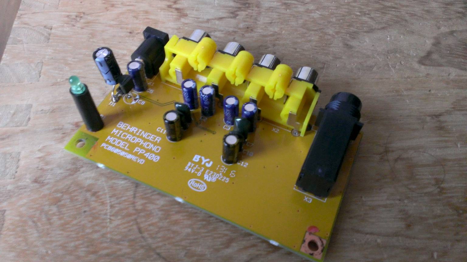

Nu mijn geintegreerde versterker en speakers klaar zijn wordt het tijd voor een (USB) DAC. Omdat ik nog wel eens een plaatje speel wil ik er ook een phono voorversterkertje bij plaatsen. Dit komt in een apart (modushop) kastje, welke bovenop de versterker komt te staan.

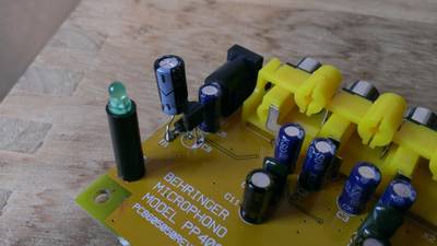

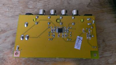

De phono voorversterker had ik nog liggen en is een simpel dingetje van Behringer: de PP400 (http://behringer.com/EN/Products/PP400.aspx). Kost ongeveer 2 tientjes. Hifi is het niet echt, maar het klinkt prima. Ik heb de voeding wat aangepast volgens dit recept: http://www.audiokarma.org/forums/showth ... p?t=488214. Hierdoor levert de voeding nu een stabielere 12V. Zie de onderstaande foto's.

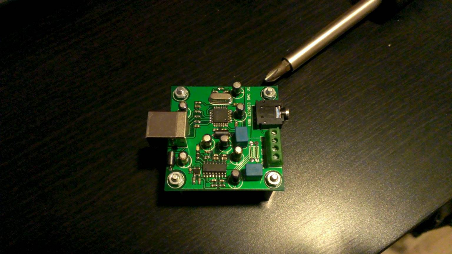

Inmiddels ligt het USB DAC'je er al ruim een week, tijd voor een foto. Op dit moment ben ik bezig met een ontwerp voor het achterpaneel.

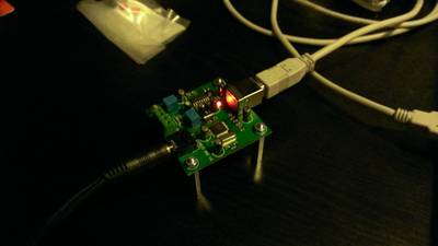

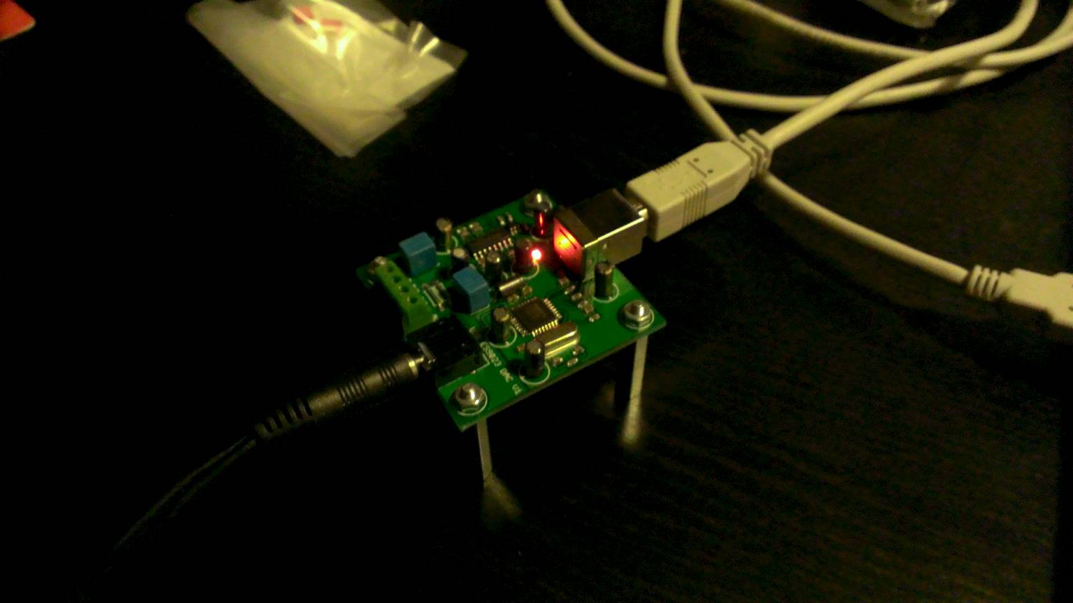

Nog weinig opgeschoten met dit project. Ik gebruik het DAC'je wel dagelijks en het klinkt heel acceptabel, beter dan de standaard hoofdtelefoon uitgang.
Volgende week hopelijk meer.
