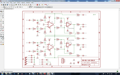

Ik weet het niet, Hans. eerst maar eens kijken of ik het nog een beetje kan volgen. :?

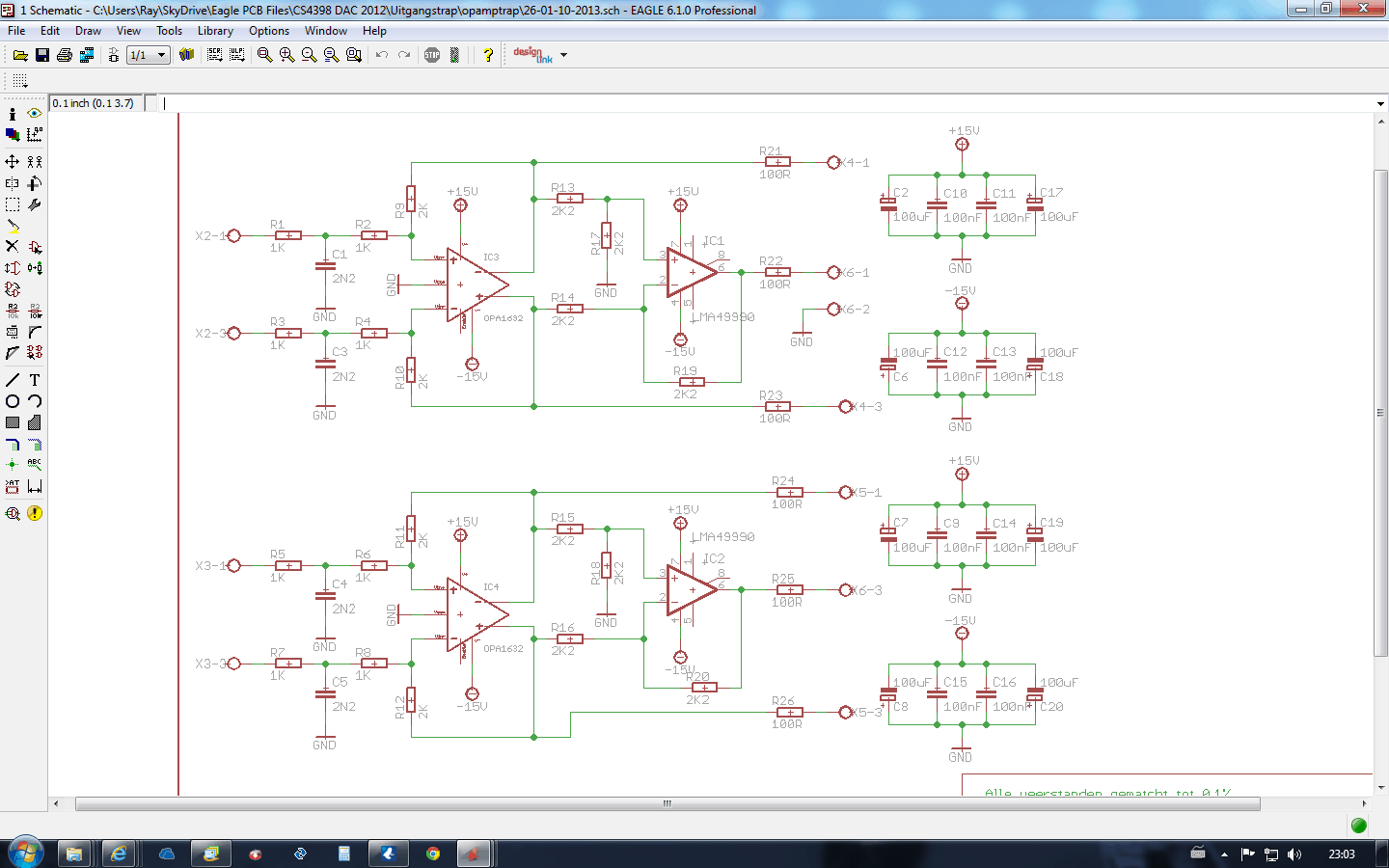

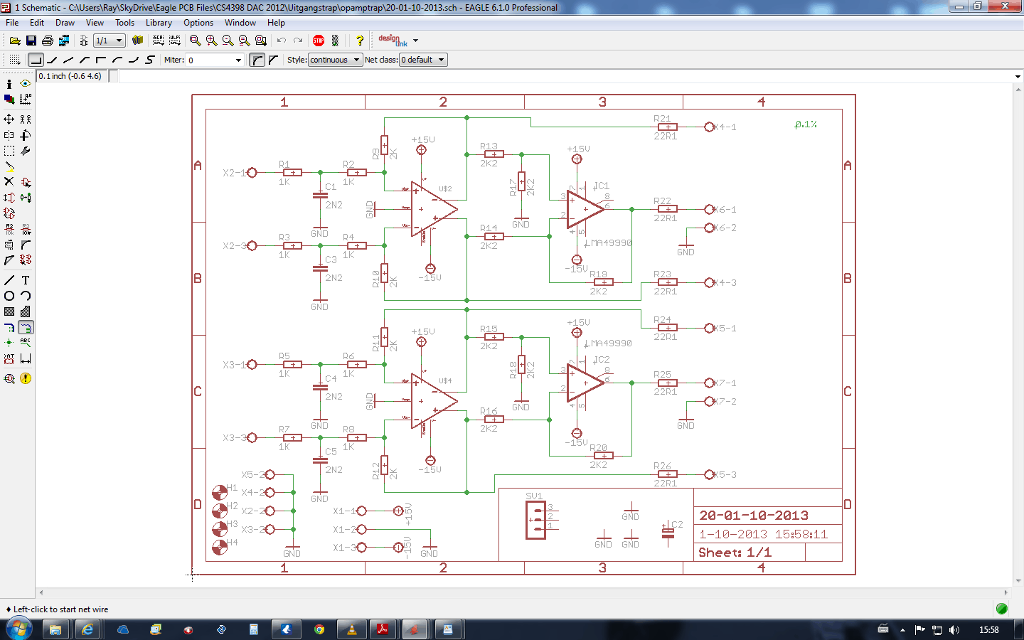

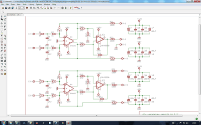

Poging om een schema op te zetten. de ontkoppeling van de opamps zit er nu nog niet bij.
Als ik het goed begrijp komen de uitgangen van de CS4398 direct op X2 en X3,
aan de uitgangen zijn X4 en X4 de symmetrische uitgangen (XLR), en X6 en X7 de asymmetrische uitgangen (RCA).

Berichtdoor knuisje » di 01 okt 2013, 16:20
Ziet er keurig uit. Voor R21 t/m R25 kun je 100 ohm nemen.

Knuis zei keurig, niet dat klopt! :lol:
Waar zijn je ontkoppel C' s in de voedingslijnen??????

Je bedoelt die ene niet gebruikte C2? :lol: Beetje zunig...

knuisje schreef:Ziet er keurig uit. Voor R21 t/m R25 kun je 100 ohm nemen.
Even een blonde vraag :think: : waarom zitten die 100ohm weerstanden in de uitgang? Je zou de uitgangsimpedantie toch eigenlijk zo laag mogelijk willen houden? Omdat het DC gekoppeld is en die weerstanden beperken de maximale stroom uit de opamp ? oscillatie voorkomen? iets anders? Met een hoge aansluit impedantie die normaal gedaan wordt zal die 100ohm geen pijn doen, maar ik ben wel benieuwd naar de reden.
Berichten: 22867
Re: Ray gaat weer met een goedkope DAC aan de slag...
Berichtdoor ds23man » wo 02 okt 2013, 9:24
Stroombegrenzing bij kortsluiting en het voorkomen van problemen bij een capacitieve belasting.

En wat vind je van de ontkoppeling, Gerhard ? :mrgreen:
Berichten: 22867
Berichtdoor ds23man » wo 02 okt 2013, 9:36
ray5150 schreef:En wat vind je van de ontkoppeling, Gerhard ? :mrgreen:
Die ontkoppeling is juist om te voorkomen dat er problemen ontstaan door capacitieve belastingen......

Berichtdoor Mr Tube » wo 02 okt 2013, 20:05
En oscillaties over de voedingslijnen

Berichtdoor ds23man » wo 02 okt 2013, 20:09

Ik had het over de uitgangsweerstanden!

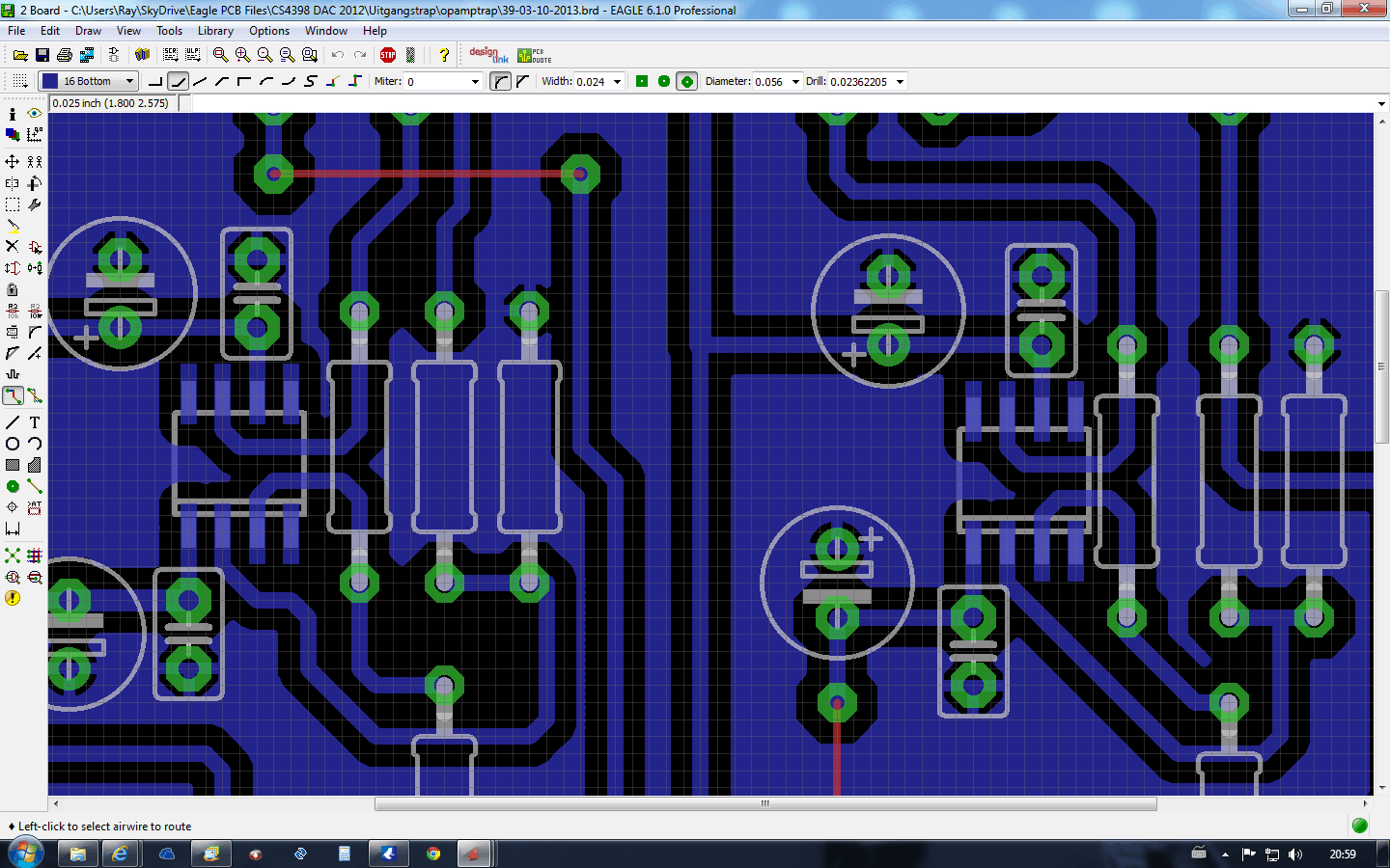

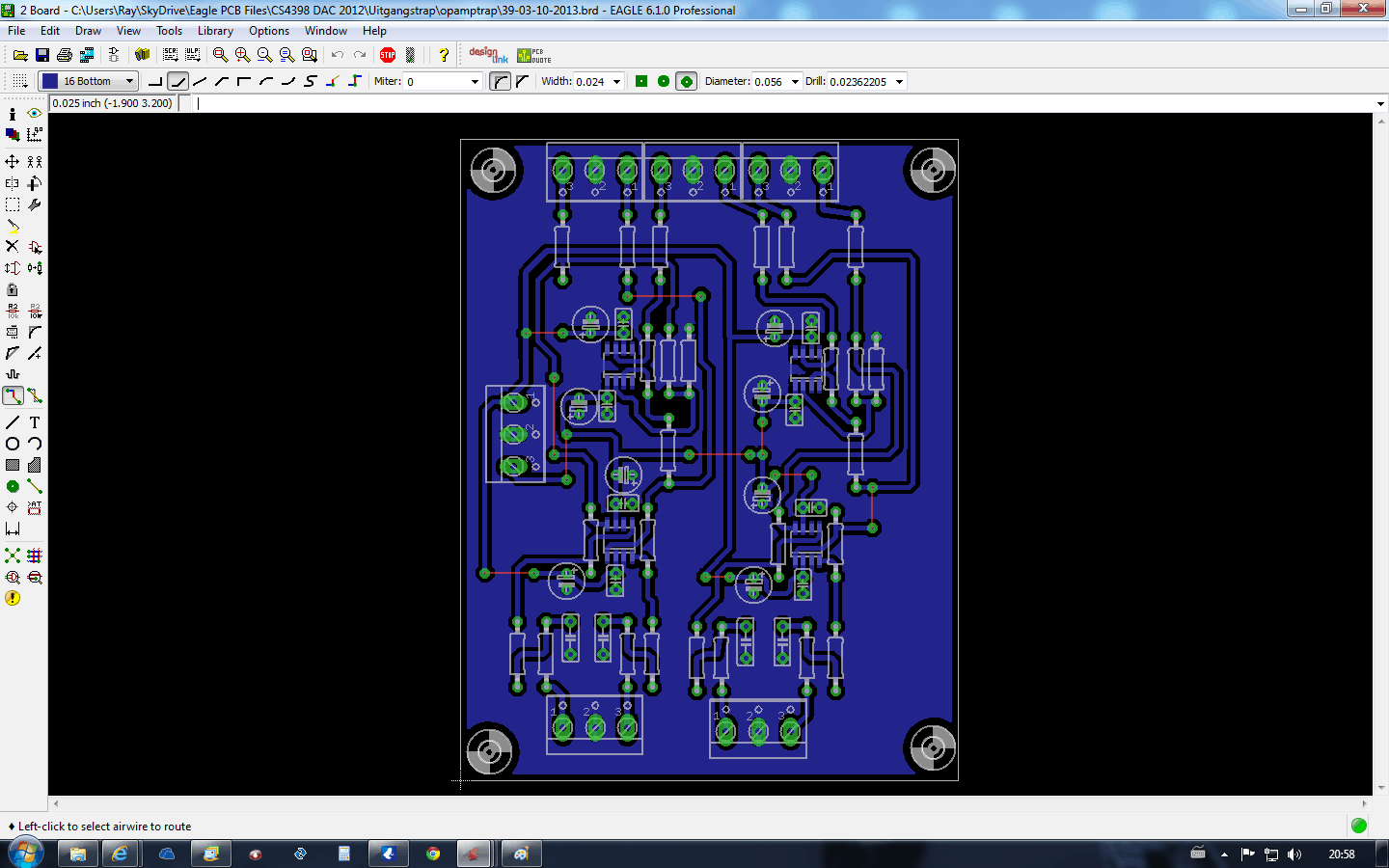

Berichtdoor ray5150 » do 03 okt 2013, 21:16
Nee, ik vind het zelf ook geen porum, dat scheelt... :mrgreen: :rofl:

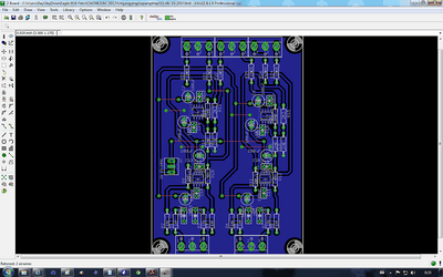

Maar het gaat even om het gedeelte rondom de opamps. ik zou graag weten of dat dat een beetje door de beugel kan.
Berichten: 3655
Locatie: Julianadorp
Berichtdoor knuisje » do 03 okt 2013, 21:30
Ik zeg netjes. =D>
Ik zou alleen het massavlak op meer plaatsen met draadbruggen koppelen. De afstand tussen de koppelcondensators en de massa van de voedingconnector is nu te lang.

Mr Tube
Berichten: 1471
Locatie: IJmuiden
Berichtdoor Mr Tube » do 03 okt 2013, 22:01
Ik ben het met knuisje eens dat het groundplane wat dichter moet, zeker de + zit in de weg.
Ik zou de + oplossen met een draadbrug en het groundvlak koppelen.

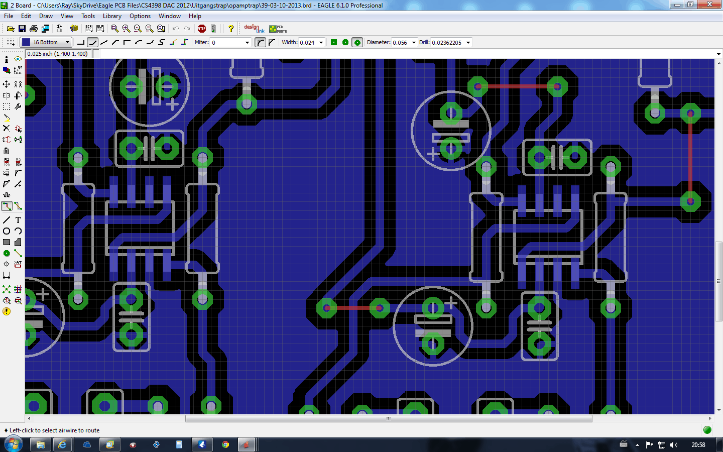

Berichtdoor ray5150 » ma 07 okt 2013, 21:21

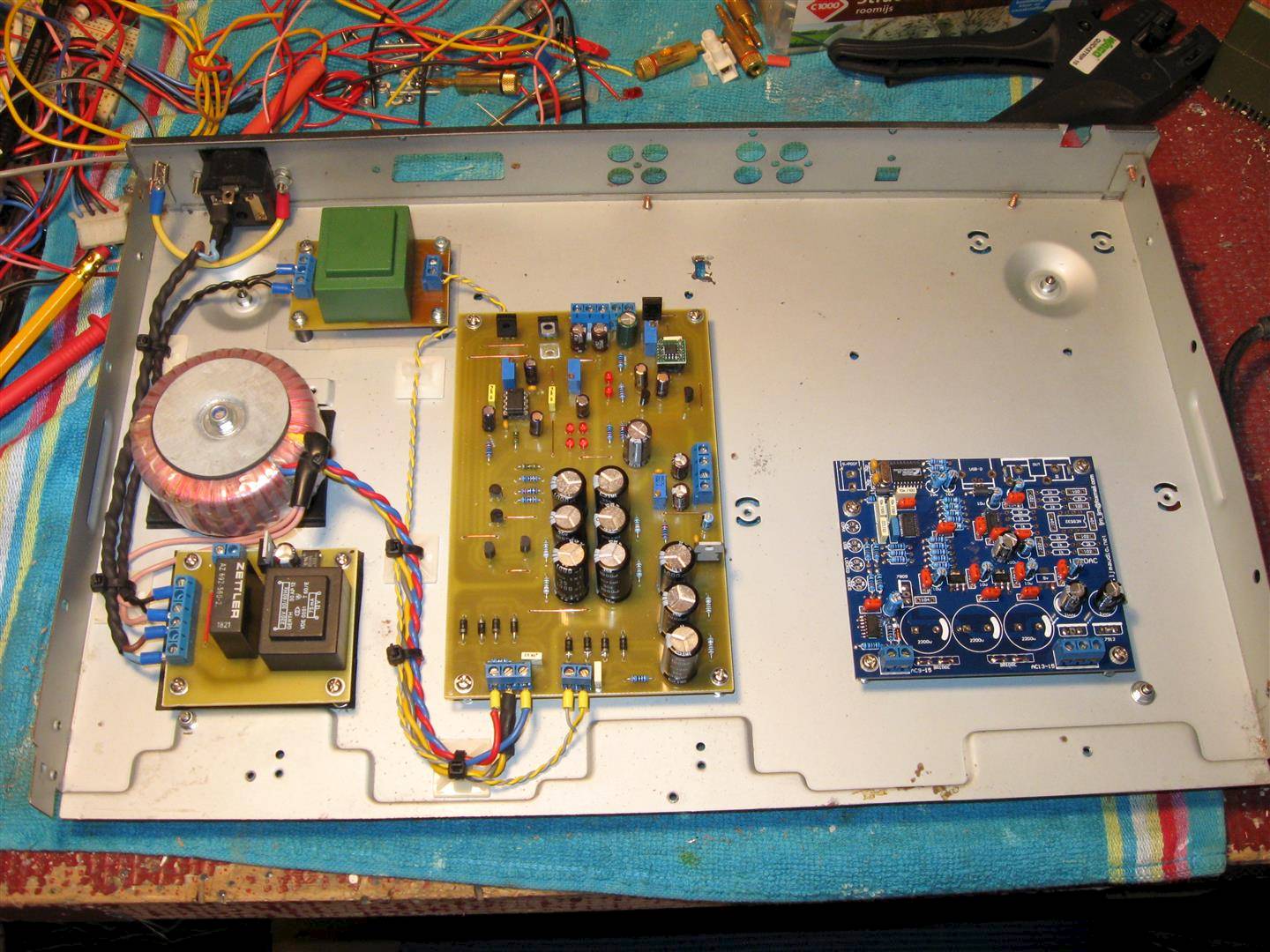

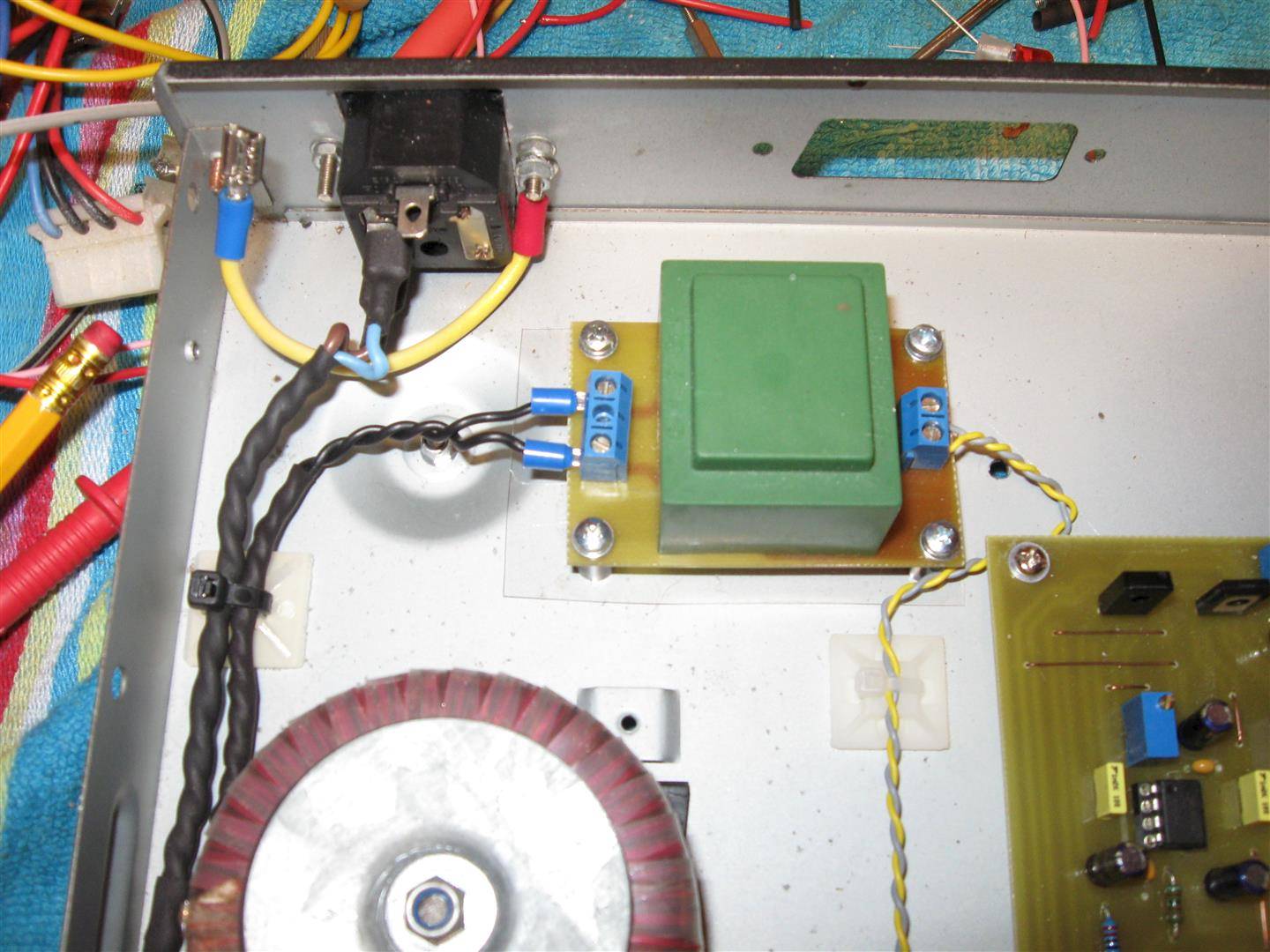

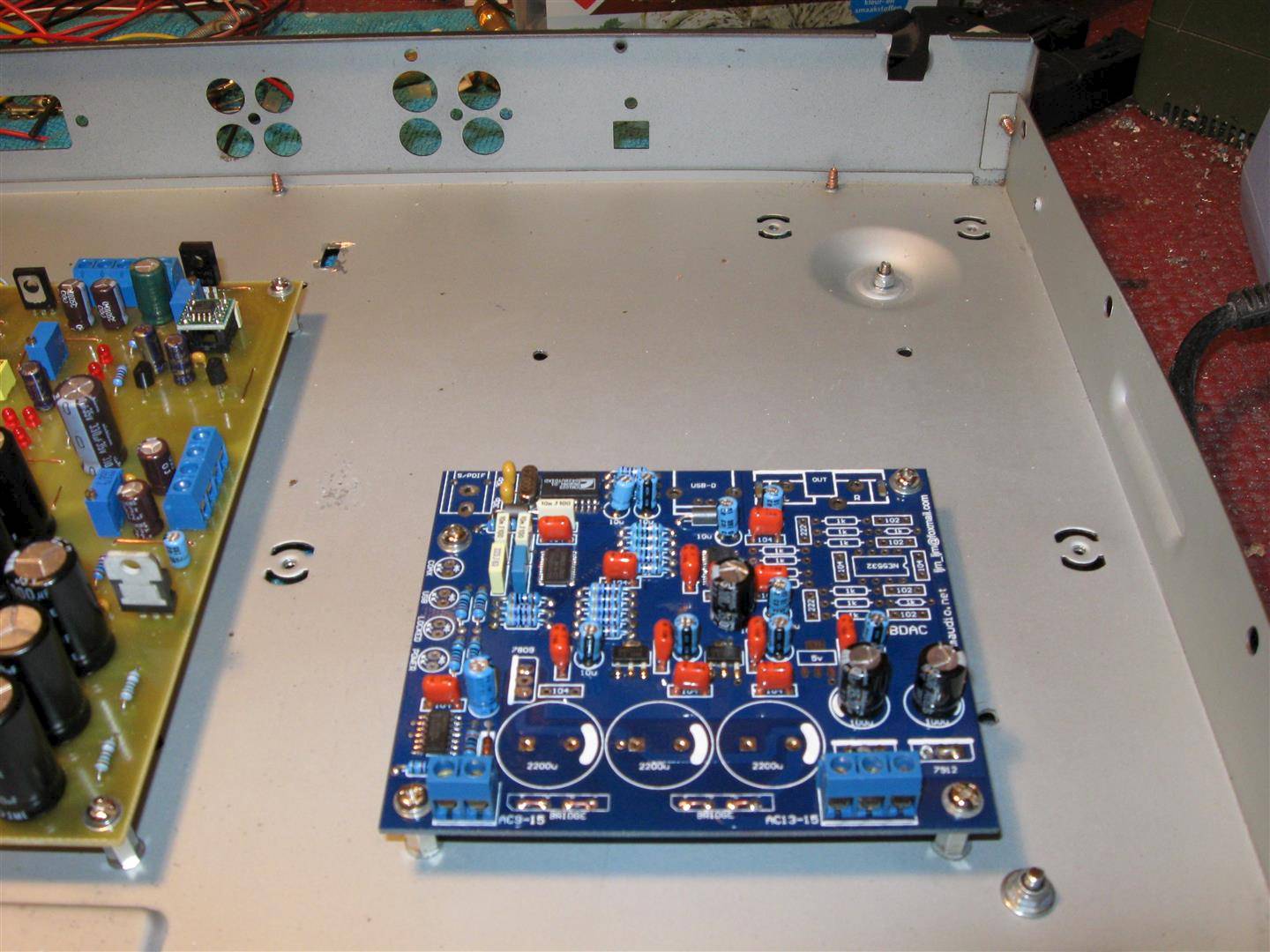

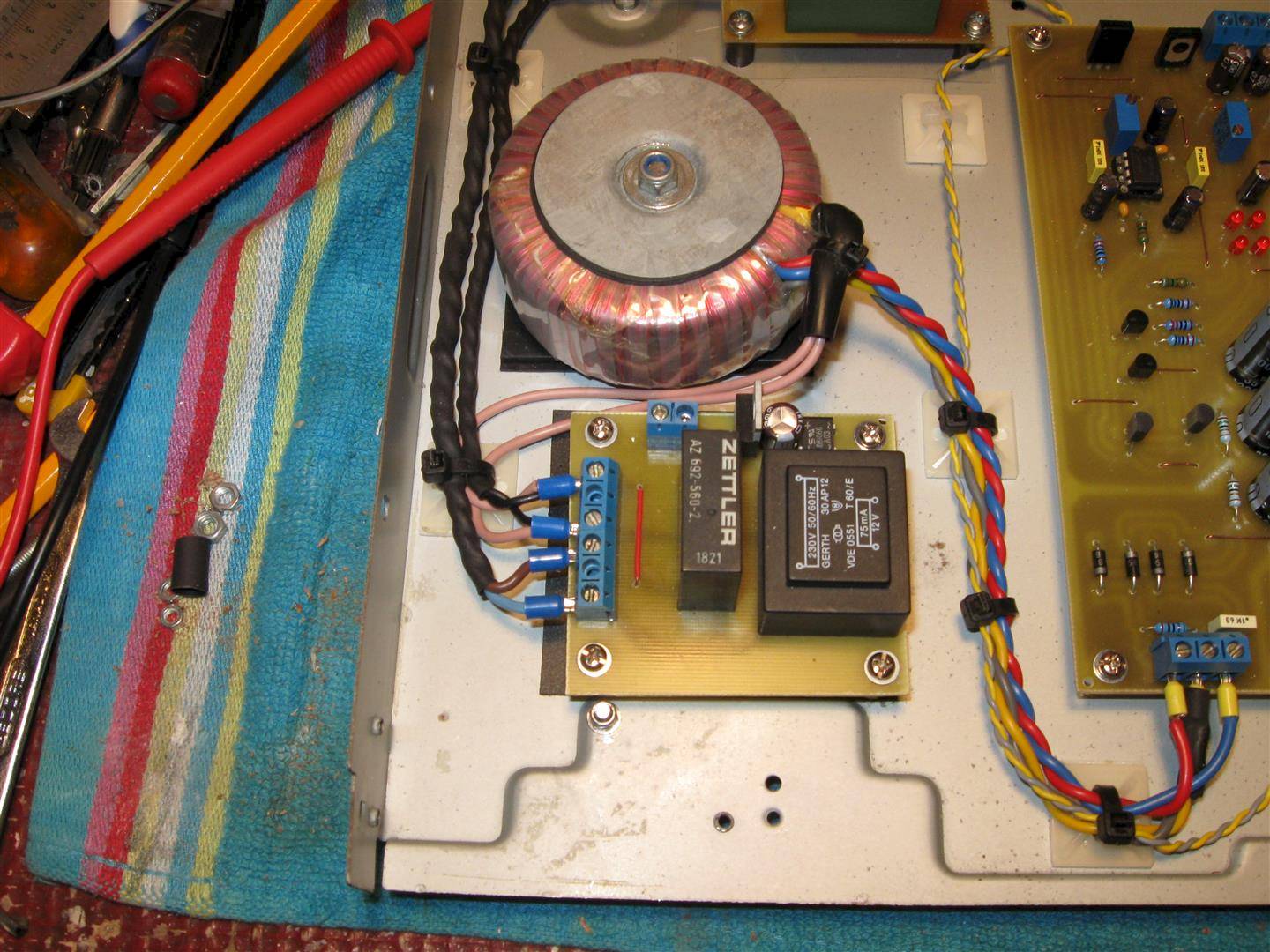

Weer een beetje verder. ik ga van de week een proefopstelling maken met een CD-rom speler, en het standaard uitgangstrapje. Puur om te kijken, of de DAC sowieso werkt.
Op de foto's zijn drie trafo's te zien. de zwarte vooraan is voor een heel simpel schakelingetje om de DAC met een heel klein wip schakelaartje op het frontpaneel aan te zetten.
De ringkern is voor het audiogedeelte, en de groen bloktrafo is voor het digitale stuk van de DAC print.
Berichten: 12457
Berichtdoor hannesie » ma 07 okt 2013, 22:14
Dat gaat er al strak uitzien.
En er is al duidelijk over nagedacht..!!
Hans
Berichtdoor ray5150 » di 08 okt 2013, 0:44
Ja, Hans, dat doe ik ook nog wel eens, zo af en toe... :lol:

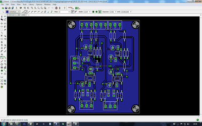

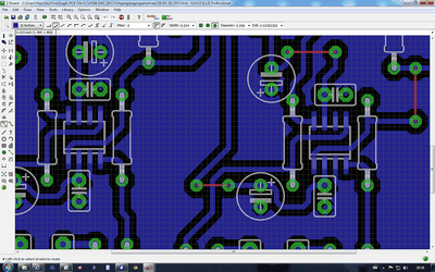

Uitgangspunt is dat alle wisselspanningen zoveel mogelijk links zitten, en alle audio uitgangen aan de rechterkant.
De afstand tussen de uitgangstrap en de chassisdelen zal maar een paar centimeter zijn.
Eventueel plaats ik ook nog een strookje massief koper in het midden ter afscherming.
Ben inmiddels al aardig opgeschoten met de layout van de uitgangstrap.
Ik heb geprobeerd zo min mogelijk draadbruggen in te zetten voor de audio lijnen, en waar nodig deze te gebruiken voor de spanningslijnen.
Vraag voor Knuisje : wat voor soort adviseer jij voor de 2N2 condensator ? (MKT,MKP oid.)
