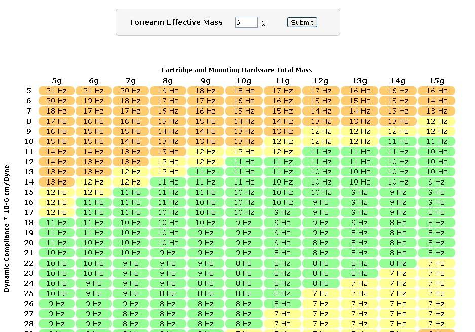

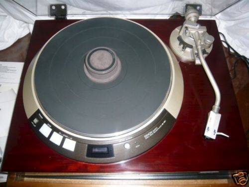

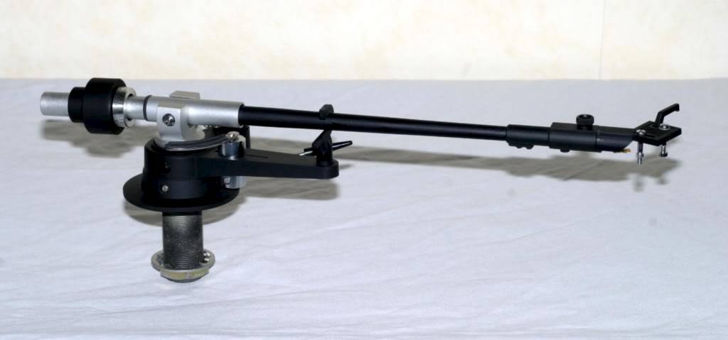

Vorderingen hier, heb een arm. Komt van een Denon DP 60, een direct drive, plaatje van www.
Het is een vrij zware arm, voor de arm zelf wordt een gewicht opgegeven van 12-18 gram. Op zich is het wel een mooi ding, veel beter dan de arm die bij de Thorens zat. Weinig speling in het lager, naalddruk is mooi in te stellen, en ook de zijdrukcompensatie werkt goed. De lift doet het niet, ontbreekt wat volgens mij, maar daar zou met de onderdelen bij de TD wel wat mee te doen kunnen zijn.
Als ik in de Cartrigde resonance evaluator kijk van vinylengine zie ik direkt al dat de Grado Gold die in m'n TD160 zit te licht is. Mocht dit allemaal lukken zal er ene ander element moeten komen.
De Denon DP60 is een forse tafel natuurlijk tov de TD150. Als ik 'm los op de armplaat leg kan ik de vering wel zo instellen dat dit goed zou moeten gaan. De plaat waar de arm mee bevestigd zit op de tafel is te groot; achter gaat het goed, aan de zijkant steekt íe over de plnt en belemmert de armplaat vrij te bewegen. Het is jammer wat aan de kast te doen, ik zou aan de zijkant wat van de plaat af kunnen zagen, en het hele ding daarna opnieuw spuiten. De arm is overigens een krijgertje, dus dat maakt de zaag erin zetten weer wat eenvoudiger. Hoogte mag geen probleem zijn, de arm is over een vrij groot gebied in hoogte in te stellen.
Zou dit wat kunnen worden, of is het bij voorbaat een mission impossible (bv TD150 met een zware arm gaat niet lekker) zodat ik verder moet zoeken naar een arm?

Iemand een idee, gaat dit goed, de relatief zware arm?

Het armboard moet vrij naar boven en vooral naar beneden kunnen bewegen. Het lijkt mij dat de armbase nu op de rand van de plint komt hetgeen de vrije ophanging van de tafel tegenhoudt. Dit (plus het feit dat het wel een enorm gedrocht is voor zo'n fijne tafel) zou maken dat ik er niet aan zou beginnen.

Ja, mooie arm, maar minder geschikt voor een TD150 denk ik.

Ik heb nog een inkomplete tp 11 arm voor je. Als je aan het headshell gedeelte kan komen is dit misschien een idee?

je zou een ring kunnen maken die wel op het armbord kan.
Wel moet je dan weten of de arm dan nog op de juiste positie kan komen te staan.
als de arm echt veel zwaarder is zal je in ieder geval de vering moeten aanpassen.
krijg je de arm passend dan komt dat wel goed.
past de arm niet dan niet aan beginnen.
het afslijpen van de bestaande poot zou ik niet doen.

Zit zelf ook te passen en te meten, maar hij is denk inderdaad te groot voor de tafel, hebben jullie wel een punt. Als íe al past steekt het contragewicht ook achteruit, vind ik ook niet echt fraai. Van het afslijpen van de passingsring wordt het ook niet fraaier, en zelf ene ring maken heb ik de middelen niet voor.. Conclusie, niet doen.
De zoektocht naar een arm gaat verder.

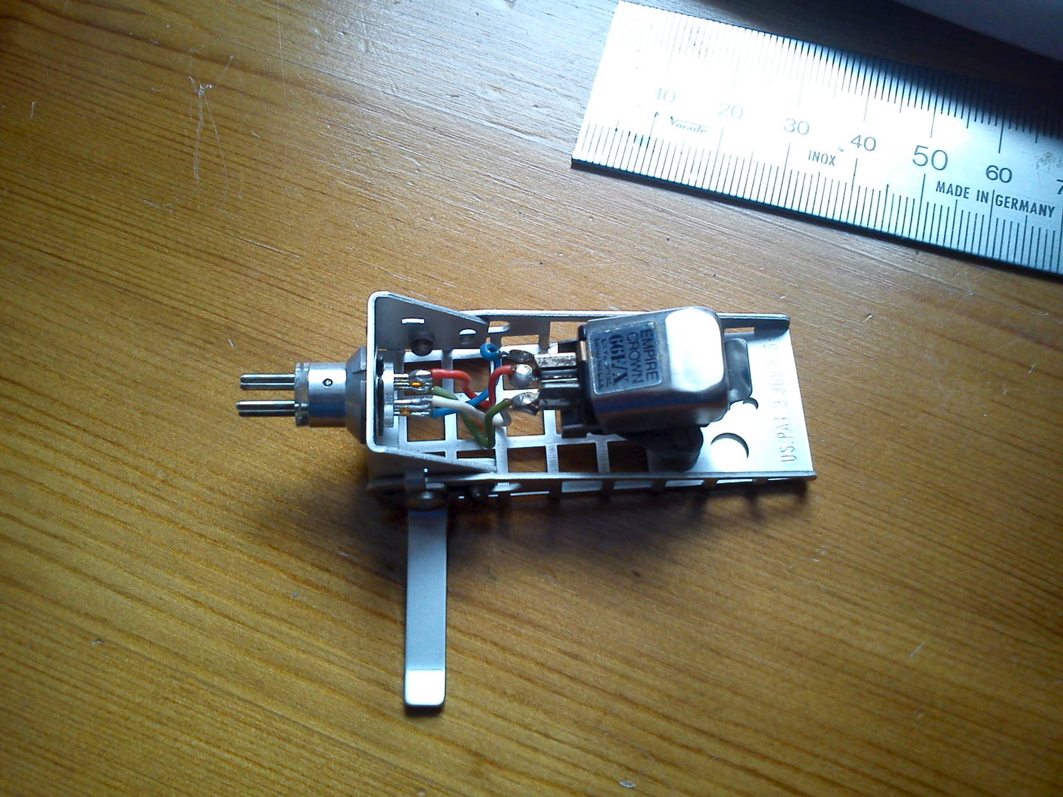

Heb een alternatief, kan van iemand een ADC LMF-1 overnemen, plaatje van www:
Het is het andere uiterste tov de Denon, de effective mass van de arm is maar 6 gram, een lichte arm. Als ik het gewicht inklopt bij de cartridge resonance calculator van vinylengine zie ik:
Als voorbeeld, de Grado Gold die ik nu al heb weegt 6gram en heeft een dynamic compliance van 20. Als ik op een resonantie frequentie van 10-11 Hz wil uitkomen is hij minder geschikt.
Overigens kan de arm niet meer dan 1.5 gram vtf maken, dus dat is ook wel iets om rekening mee te houden met de element keuze. Heb bij vinylengine de manual gevonden met ene mal om het ding op de tafel te kunnen monteren. Wat zou een geschikt element kunnen zijn voor de arm? MM, high output MC zou ook kunnen. Prijsklasse 100-150 euris.

De Ortofon OM 3E of 5E bv, weegt 5 gram met een compliance van 20, zou in gepost grafiekje net kunnen, kom op een resonantie freq van 9 Hz uit. Prijs is ongeveer 5 tientjes, gunstig. MM, 4mV output, matched ook mooi op m'm voorversterker. Lijkt me beter te matchen dat de Audio Technica, of zie ik wat over het hoofd?
En inderdaad, zo van een plaatje heeft de arm al een hoge kwijlfactor :mrgreen:

Hoi Barry, de arm ken ik zelf niet maar ziet er keurig uit.
Voor het element heb ik wel een tip voor je.
Zelf heb ik net een Acutex M420STR aangeschaft en ben daar prima te spreken over.
Dit is een element dat juist met super lichte armen het heel goed doet.
Zelfs zo goed het in combinatie met de LMF-1 deze op 7Hz komt te zitten.
Nu is dit element ongeveer 30 jaar oud en eigenlijk niet meer te vinden maar het kleine broertje de M415STR is nog goed verkrijgbaar op MP Ebay en kost ook niet de wereld.
http://www.ebay.nl/itm/PUNTINA-ACUTEX-415-STR-PER-GIRADISCHI-INTROVABILE-STYLUS-FOR-TURNTABLE-NUOVA-/251270825264?pt=Piatti_e_Lettori_CD&hash=item3a80e88530
Zet je deze in de data base dan kom je uit op 8Hz nog steeds wel laag maar het kan.
Ga je voor de M412STR dan zit je helemaal goed met deze arm.
Je komt dan op 9 Hz uit en hou ook nog eens geld over voor software O:)

Ken ik eigenlijk helemaal niet, die Acutex-en, lijkt me ook een goede keuze. Die M412STR komt inderdaad mooi uit, heb 'm net ook even opgezocht. En dan 4 gram, op een arm van 6 gram, het is bij elkaar ook wel echt licht dan :mrgreen: En MM met 3.5mV output lees ik, dat gaat ook goed op de vv hier. Goede tip!
Heb de knoop doorgehakt en de arm gekocht, hij komt deze kant op. Dat betekent dat de Denon arm over is, ik wil 'm wel doneren aan de zelfbouw gemeenschap :mrgreen: Heeft er iemand belangstelling voor? Arm is gratis (nouja, alleen verzendkosten) op voorwaarde dat íe gebruikt wordt en niet een enkeltje marktplaats krijgt. Gaan morgen met vakantie, altijd afwachten hoe het de Wifi is, reactie kan even duren.
