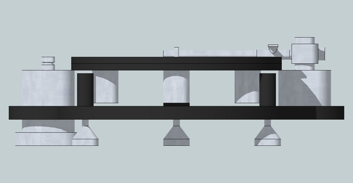

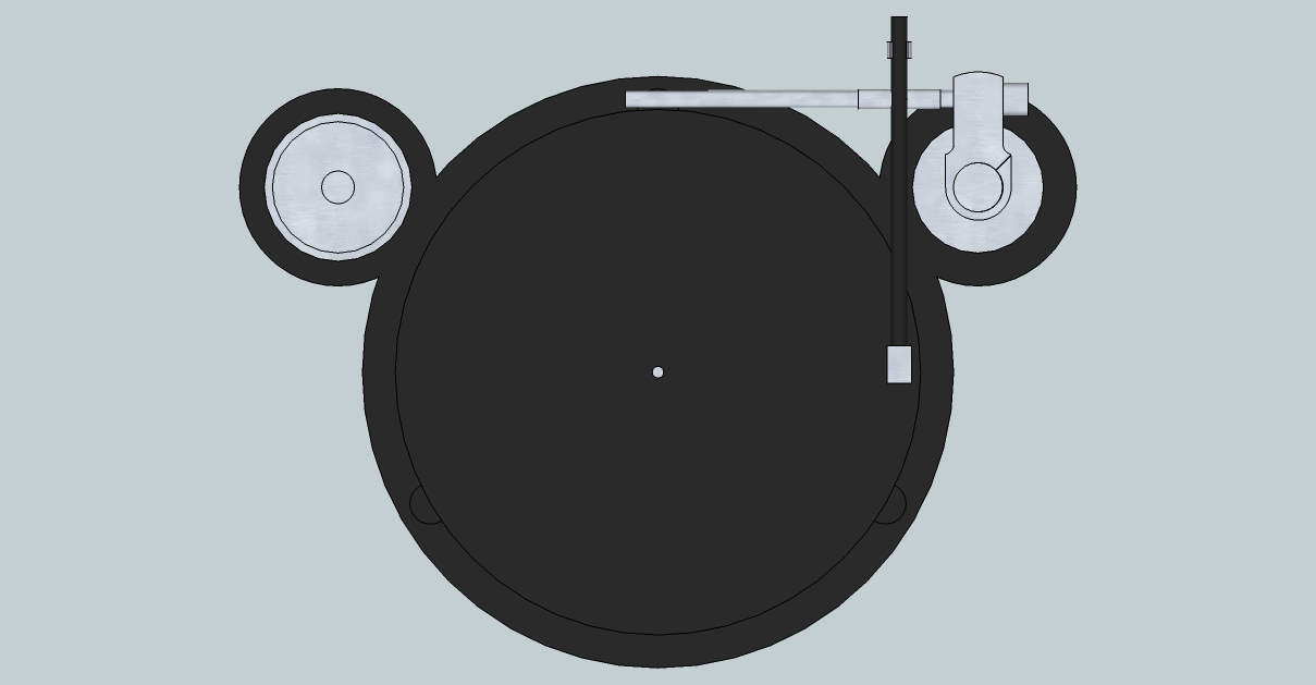

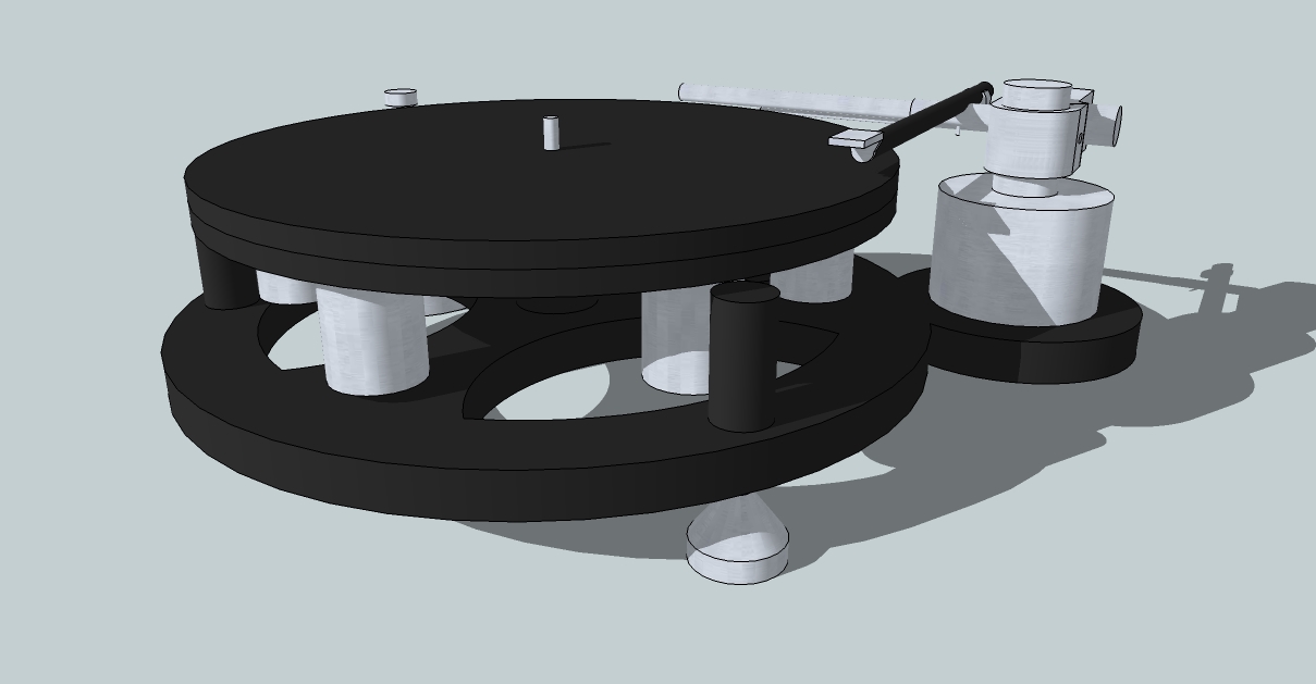

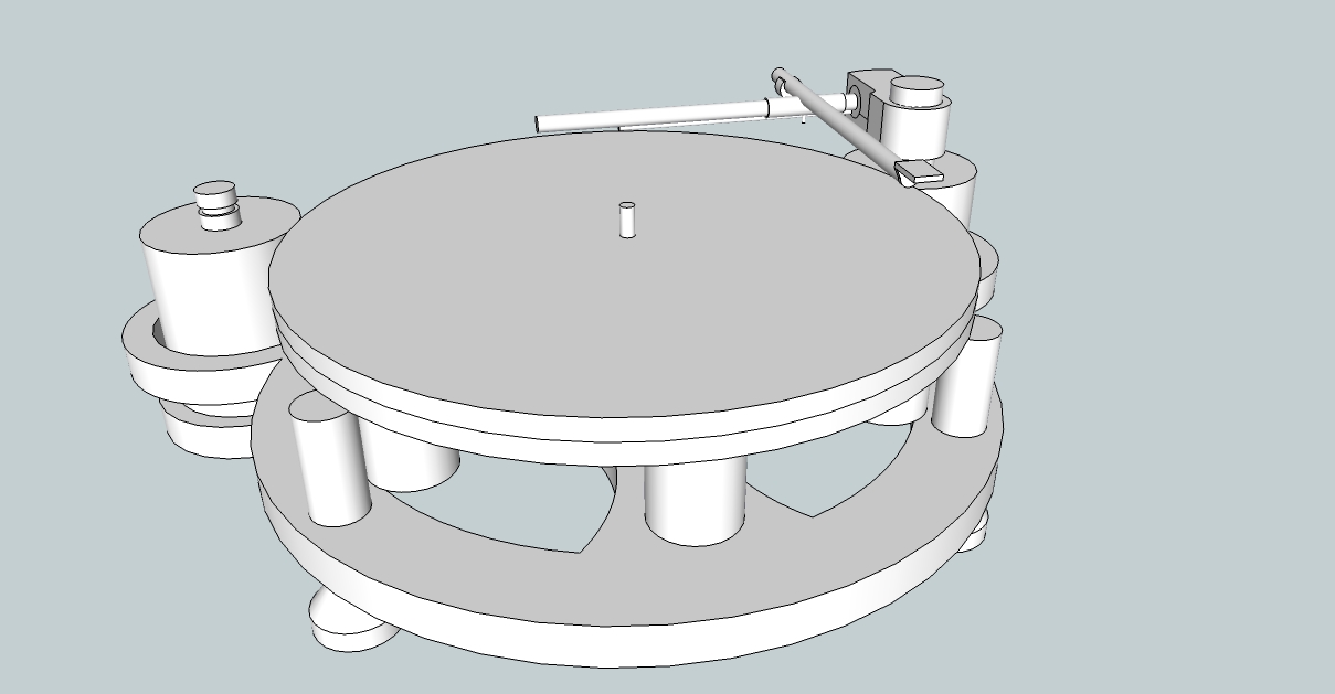

Ik ben even wat aan het tekenen geweest.
Dit is zomaar uit de losse pols (enigszins dan).

Berichtdoor Kappa7 » ma 21 jan 2013, 12:11
Daar kan ik wel wat mee.
Ik zal het eens wat verder uit werken vanavond.

Berichtdoor Vinculum » ma 21 jan 2013, 12:20
De platter is nu 20mm dik en de gewichten zijn 50 hoog. De lager is dus 55mm van frame tot onderkant platter.

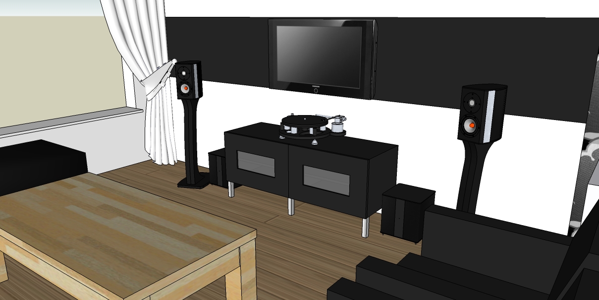

Sorry, kon het even niet laten om hem in mijn virtuele kamer te zetten. :oops:
